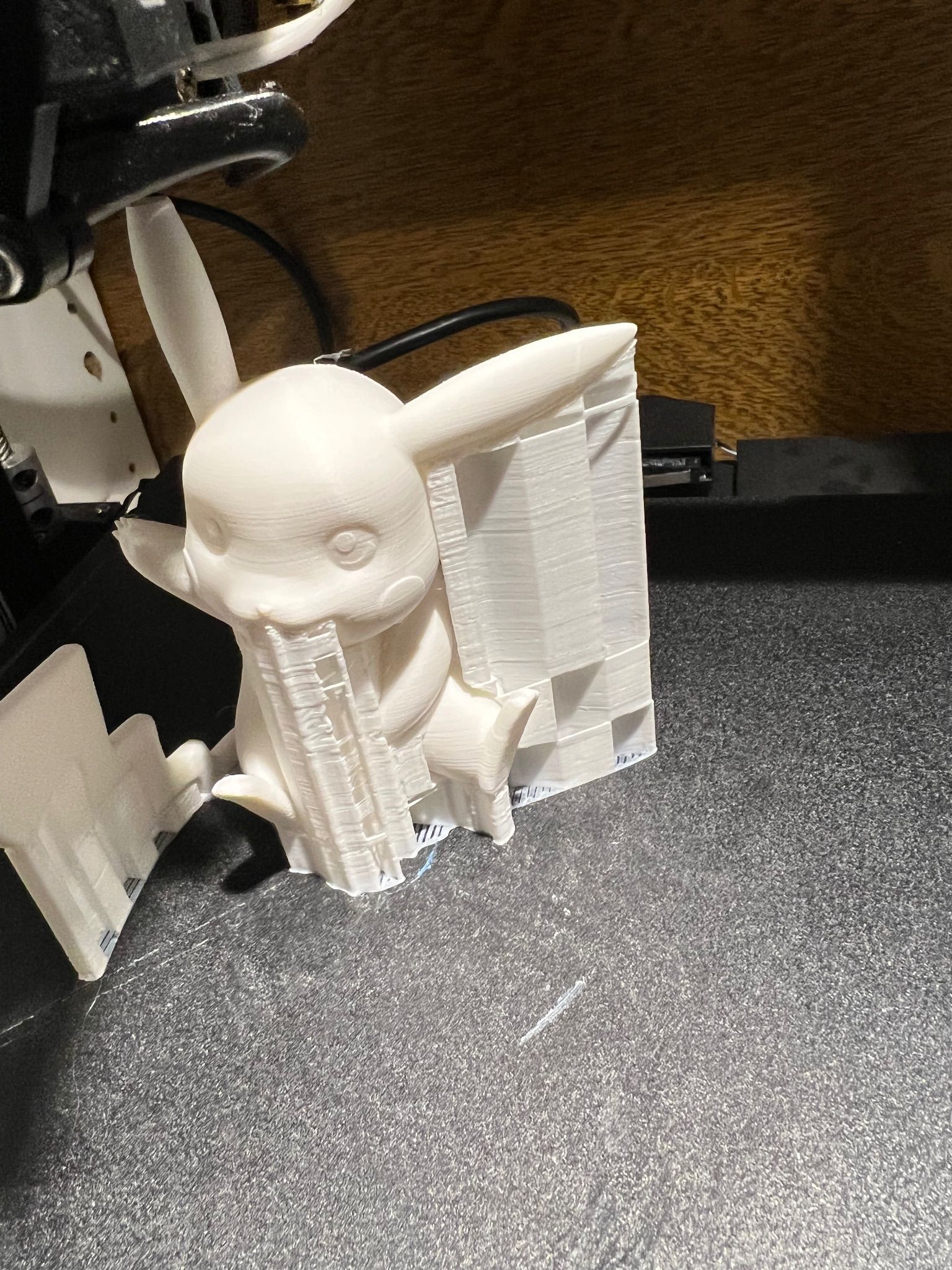

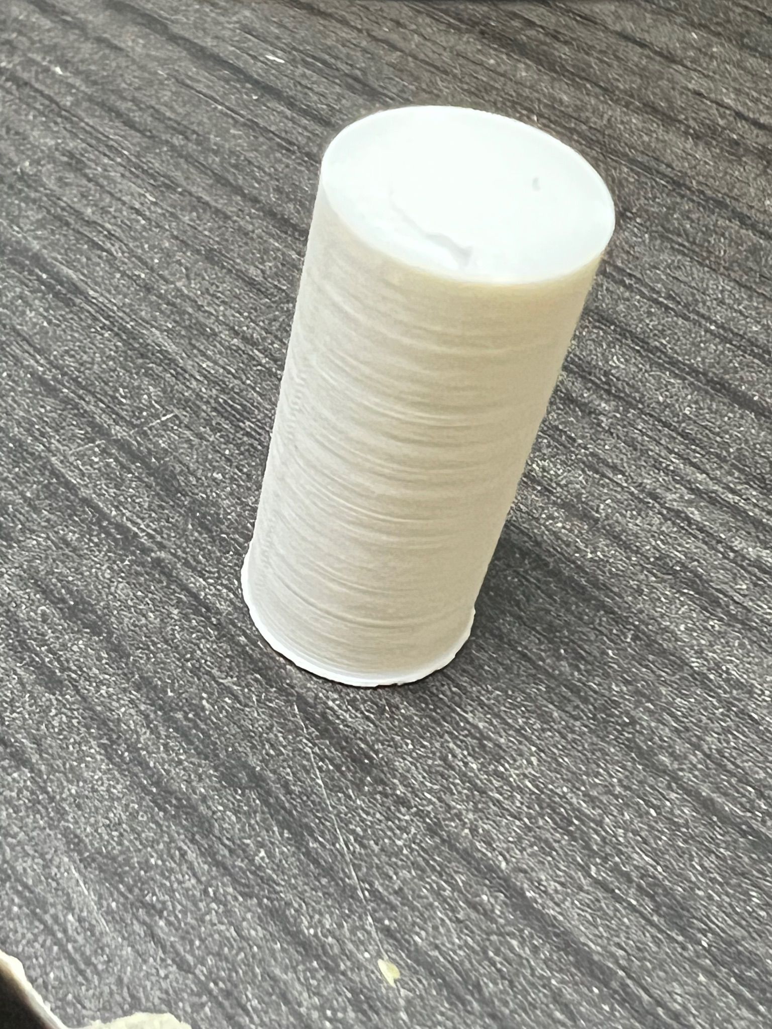

  4. Bonjour tout le monde, je ne post jamais car je n’aime pas embêter les gens alors que je peux trouver la solution par moi même mais là j’avoue que je sèche (et suis légèrement désespéré aussi par la même occasion). Je demande votre aide pour un problème qui ressemble fortement à du z-banding. Mon imprimante est une Ender 3 S1 sous marlin (bug du firmware possible?) Pour le pikachu imprimé en 0.08, 30mm/s, 185 degrés buse, 60 plateau, 0,8 mm et 40mm/s pour rétraction, ventilateur à 100% Pour le cylindre même chose sauf pour la hauteur de couche qui est de 0,2. Filament polyterra blanc (plage de température données entre 190 et 230) j’ai déjà essayé: PID tuning Autre filament (couleur différente mais même marque) Bobine neuve Démontage/nettoyage/graissage des axes z Régler tout les excentriques Vérifié la tension des courroies Vérifier si il y avait des points dur Nettoyer les galets Imprimer à des températures moins élevées Désactiver la rétraction Re-calibrer l’extrudeur Revérifier la valeur du débit Changer buse + morceaux de PTFE Regarder et suivre la vidéo du SAV de creality sur le sujet J’ai lu pas mal de post/article sur le sujet et je pense avoir fais le tour, j’ai besoin de votre aide. La seule chose qu’il me reste à tester c’est de changer la buse pour une cuivre plaqué (actuellement c’est une laiton de chez Amazon) qui devrait arriver aujourd’hui et éventuellement une autre marque de filament (des suggestion?) mais j’avoue que je n’y crois pas trop. Merci d’avoir lu jusque là et bonne journée!

  6. Salut @cidrixx La nuit portant conseil j'ai enfin trouvé la solution! J'avais déjà tout démonté/nettoyé comme tu l'as suggéré mais rien ni faisait. J'étais persuadé que le problème venait du fait que le filament s'étirait dans la buse pour laisser de la place à de l'air qui finissait par ressortir et former ces trous. J'ai donc essayé de descendre en température (chose que je n'avais pas pensé à faire car j'étais déjà à la limite basse préconisé par le fabricant du filament). Je suis donc passé de 190 à 185 degrés et la miracle plus aucun trou, structure parfaite. Le filament devait être trop liquide pour pouvoir être tiré pendant la rétraction. Je vais essayer d'affiner la température pour me rapprocher des 190 degrés suggéré par le fabricant. Pour info mon filament est le Polymaker PolyTerra. Un test de stringing est en cours pour peaufiner les réglages de retraction. Ce qui est étonnant c'est que mes 2 précédente bobines étaient également des polyterra de même couleur et je n'avais aucun problème à 200 degrés...

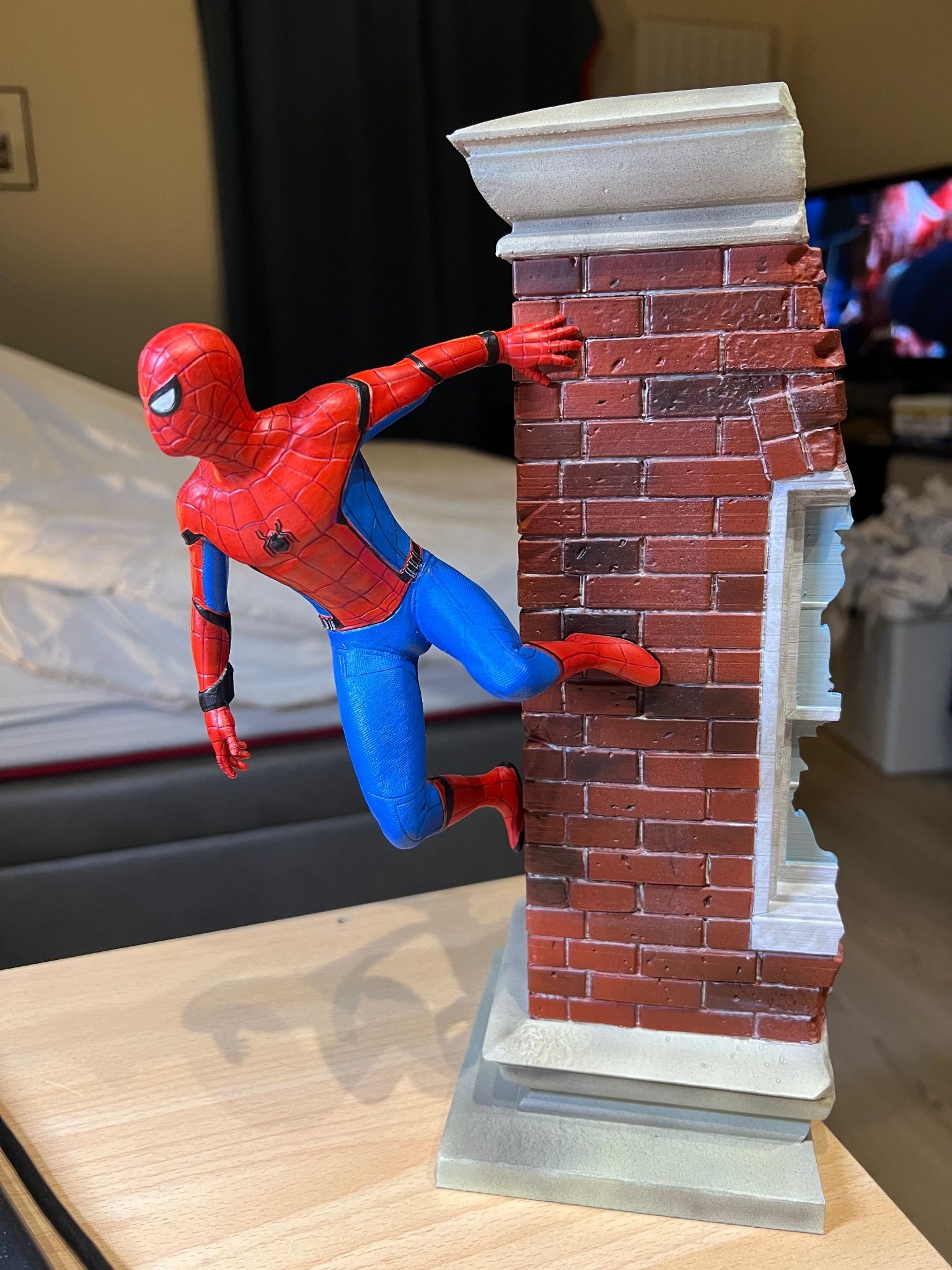

  8. Salut à tous, moi c’est Tladlo, nouvel arrivant dans l’impression 3D. Je m’intéresse au sujet depuis pas mal de temps et cette année j’ai décidé de sauter le pas (merci papa noël). Je l’utilise principalement pour faire des figurines que je peint ensuite (petit exemple en dessous) et réparer les jouets des enfants (et des fois ceux des parents ;p) Je m’amuse aussi de temps à autre à créer de petites pièces pour me faire la main en modélisation 3D (principalement des pièces du style support pour Raspberry et sa caméra, pot à crayon etc…) Je fais tout cela sur une Ender 3 S1 équipé d’un pi pour octoprint. A bientôt sur le forum!
