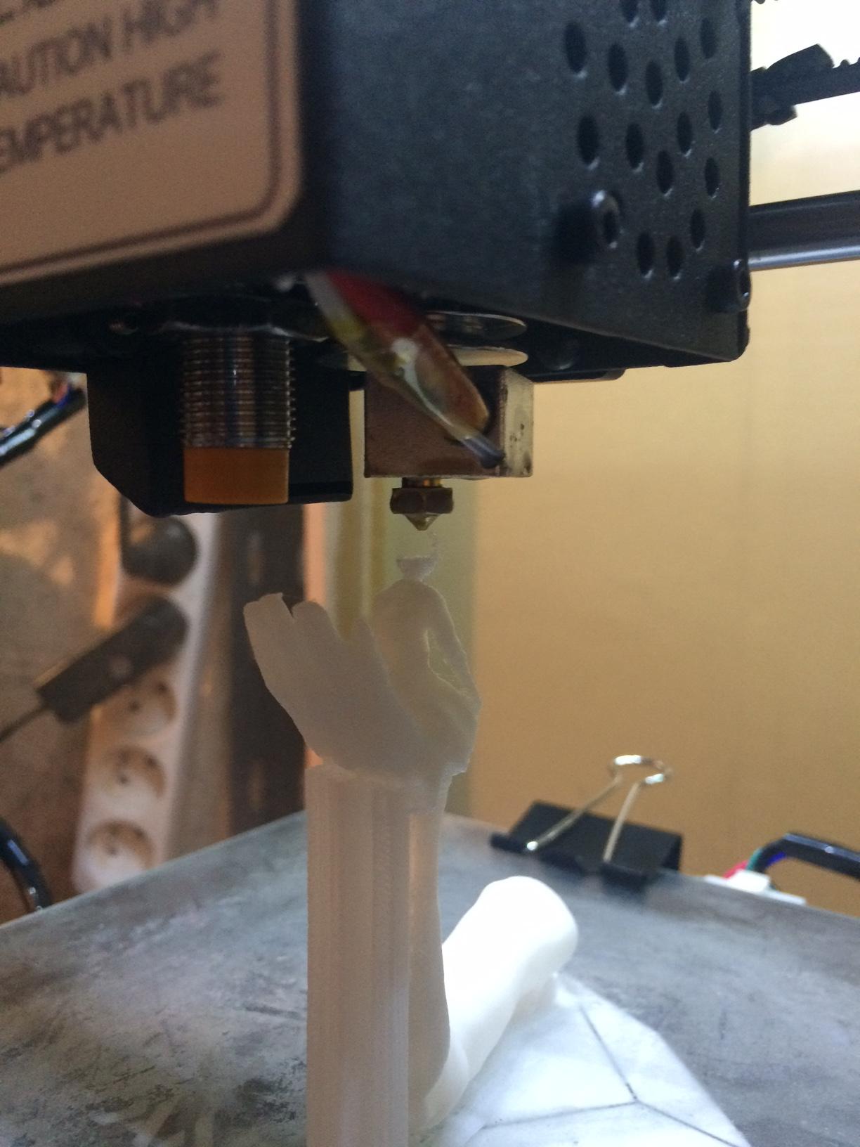

Je viens de voir ou était ce paramètre sur cura, c'est Minimal layer time. par contre si c'était un probleme de temps de refroidissement je devrais quand même avoir un spaghetti au bout de la buse. Hors, il n'y a eu que très peu de matière extrudée sur dernière partie en défaut (on voit bien sur la photo). -

En effet j'ai vu que la machine ralentissait quand les couches étaient réduites. Mais je ne savais pas que c'était parametrable. Le truc qui me fait dire que c'est pas bouché c'est que tout de suite apres que j'ai constaté le probleme, j'ai arrêté le print et lancé la fonction "filament in" ça extrude du fil pour charger une bobine. Et le filament est sorti.... peut-il se boucher puis se déboucher tout seul sans rien faire -

donc comme prévu, les 20h d'impression ont foirées vers 19h.... Mais pas cause d'un bouchage mais juste parce que les pinces de mon plateau ont sautées Du coup j'ai relancé ce print en plusieurs pièces histoire de réduire le taux d'échec. Tout va bien jusqu'à ce que j'imprime des toutes petites parties. Sur la photo ci-dessous, c'est la tête de la petite fille dans la main de BGG qui n'a pas pu s'imprimer. Tant qu'il y a de la surface à imprimer ça va, mais dés que le sujet et réduit ça ne sort plus... -

C'est que c'est sensible ces petites bêtes. Donc apres une nuit d'impression, RAS. Ça devait venir du guide fil -

Hello à tous Me revoilà avec quelques impressions derrière moi et le premier blocage. Donc sur Anycubic i3 mega. En Pla à 200-210 degré. 50mm/s. Plateau à 50. Au bout d'un moment plus rien ne sort. J'en ai conclu que la buse était bouchée. Bien qu'en accompagnant un peu le filament ça sorte bien. Jai donc changé la buse (0,4) et relancé. Rebelotte. L'extrudeur peine à pousser le fil. Lorsque je retire le filament et fait tourner l'extrudeur, il pousse assez fort. J'arrive à le faire patiner mais il y a pas mal de pression quand même. Je ne vois pas ce qui bloque, Help !!!! -
