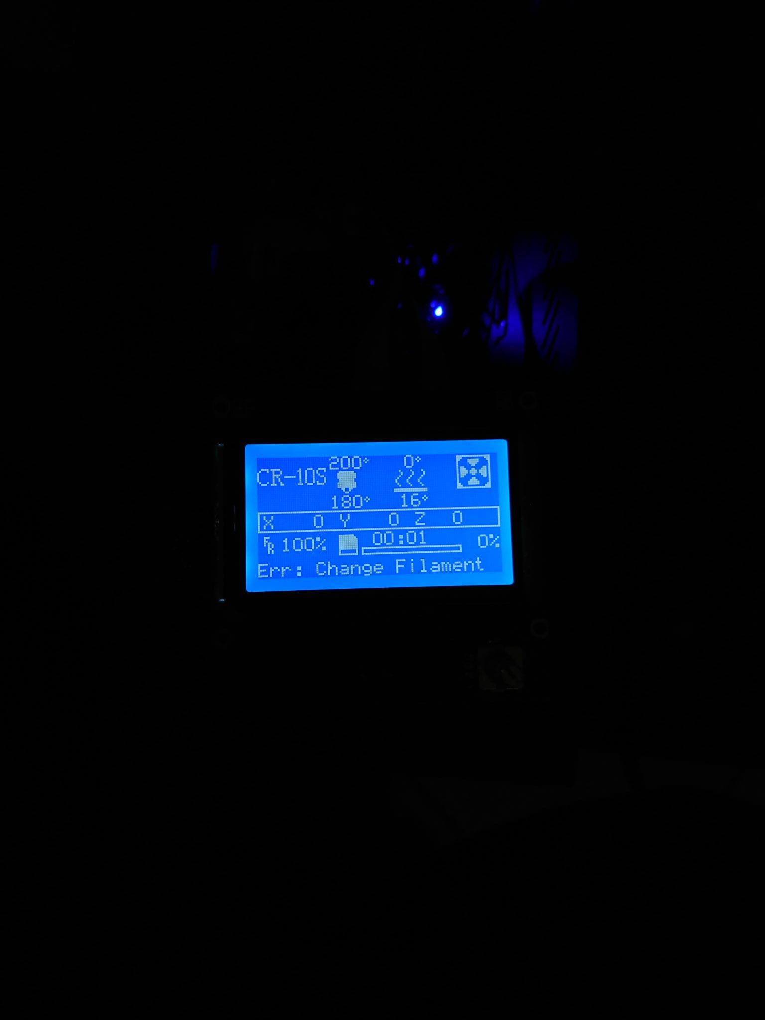

  1. @lorenzo78 non je l'ai monté tell quelle. j'ai fait une tentative d'impression depuis la carte SD et ce message est apparut

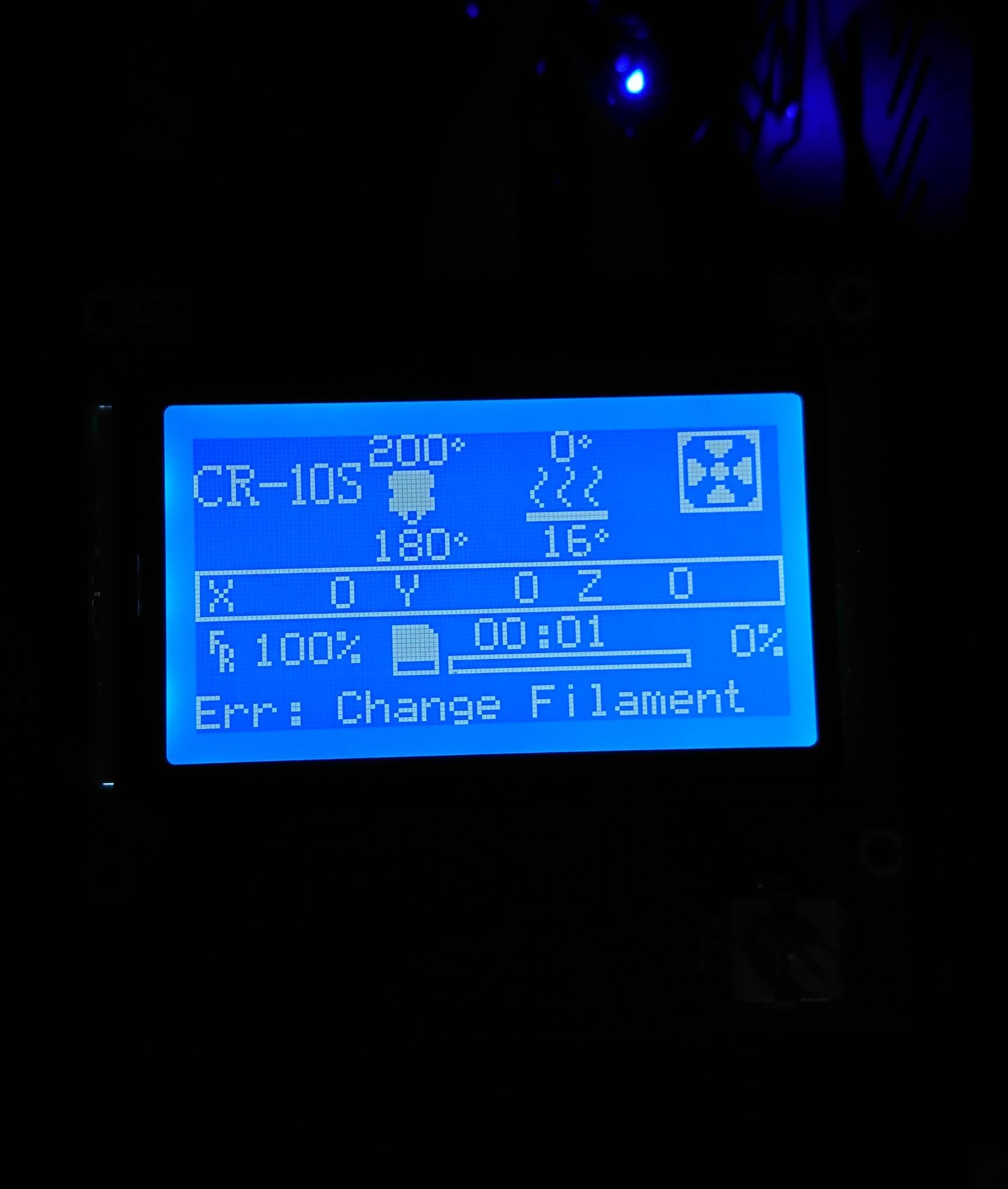

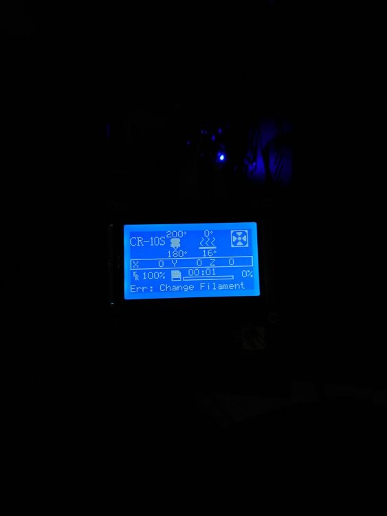

  3. sur ma carte actuel il n'y a qu'un extrudeur mais sur la nouvelle effectivement il y'en deux je pense que dans le slicer on doit pouvoir affecter un extrudeur comme extrudeur principale. bien je viens de monter la nouvelle carte et ... ça ne fonctionne pas le moteur ne tourne absolument pas. pourtant tout le reste fonctionne. est ce que sa peut être logiciel? car quand je le branche sur z avec le câble E il tourne (seulement dans un sens). j'ai un message d'Err "change filament" est ce que ça peut avoir un lien étant donné que je n'ai pas de capteur de fin de filament.. ?

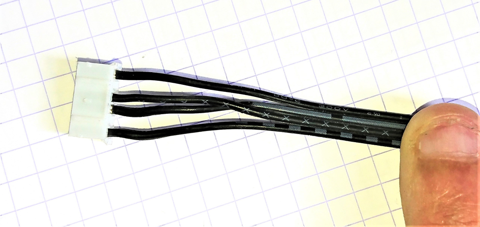

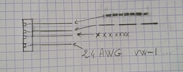

  4. Bonjour, Tout d’abord merci pour vos réponses, Hier je me suis remis au travail en lisant vos réponses j’ai et en réfléchissant et en comparant les autres câbles j’ai finalement réussi à inverser le sens de rotation du moteur. Et je me suis dit que j’allais faire un dessin pour clarifier les choses pour ce qui sont plus visuel … Bien sur on part du principe que ces explications ne sont valables que pour mon model de CR1à et j’encourage les passant plus éclairé à apporter des précisions à ce contenue si le besoin s’en fait sentir. Je ne mets ici que le résultat car je ne suis pas vraiment sûr de là dont je suis partit. En tenant le connecteur face à soit le résultat est le suivant ci-dessus. Coté détrompeur. merci à vous trois j'attaque le remplacement de la carte mère
  5. Bonjour à tous, Avant toute chose je tien à ce que vous sachiez que si le post n’est pas dans la bonne rubrique ou est considérer comme redondant je m’en excuse. Maintenant si vous le voulez bien je vais vous exposez mon problème. En 2018 j’ai acheté une CR10 « basique », machine m’adonner une relative satisfaction pendant un bon de temp mais en voulant améliorer ma machine en y montant un nouveau système d’extrusion supposé pousser plus efficacement le filament. Mais le système que j’ai reçue « prévu pour la CR10 » une fois monter sur la machine, je me rends compte que la mécanique utilisée inverse le sens de rotation en sortie ce repousse le filament vers la bobine plutôt que de le poussé dans le corps de chauffe. Et là l’idée de génie que j’ai u a été d’inversé des fils sur le câble allant de la carte mère au moteur E. Ce qui m’a valu de griller le driver moteur de l’extrudeur. Maintenant j’ai acheté une nouvelle carte mère une V2.2 de chez Creality pour CR10S. Je suis à la recherche de schémas détailler du câblage notamment pour remettre en états le faisceau de câble E et pouvoir ainsi remettre ma machine en marche sans griller la carte toute neuve XD. Merci d’avance pour toute l’aide que vous m’apporterais. Cordialement.
