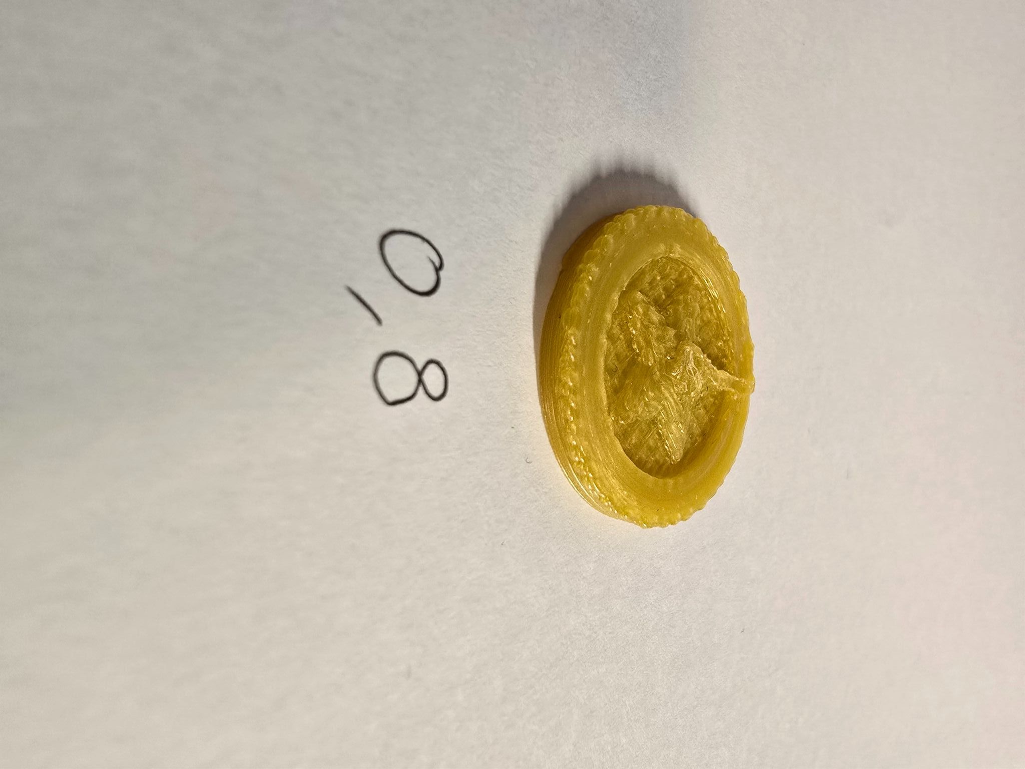

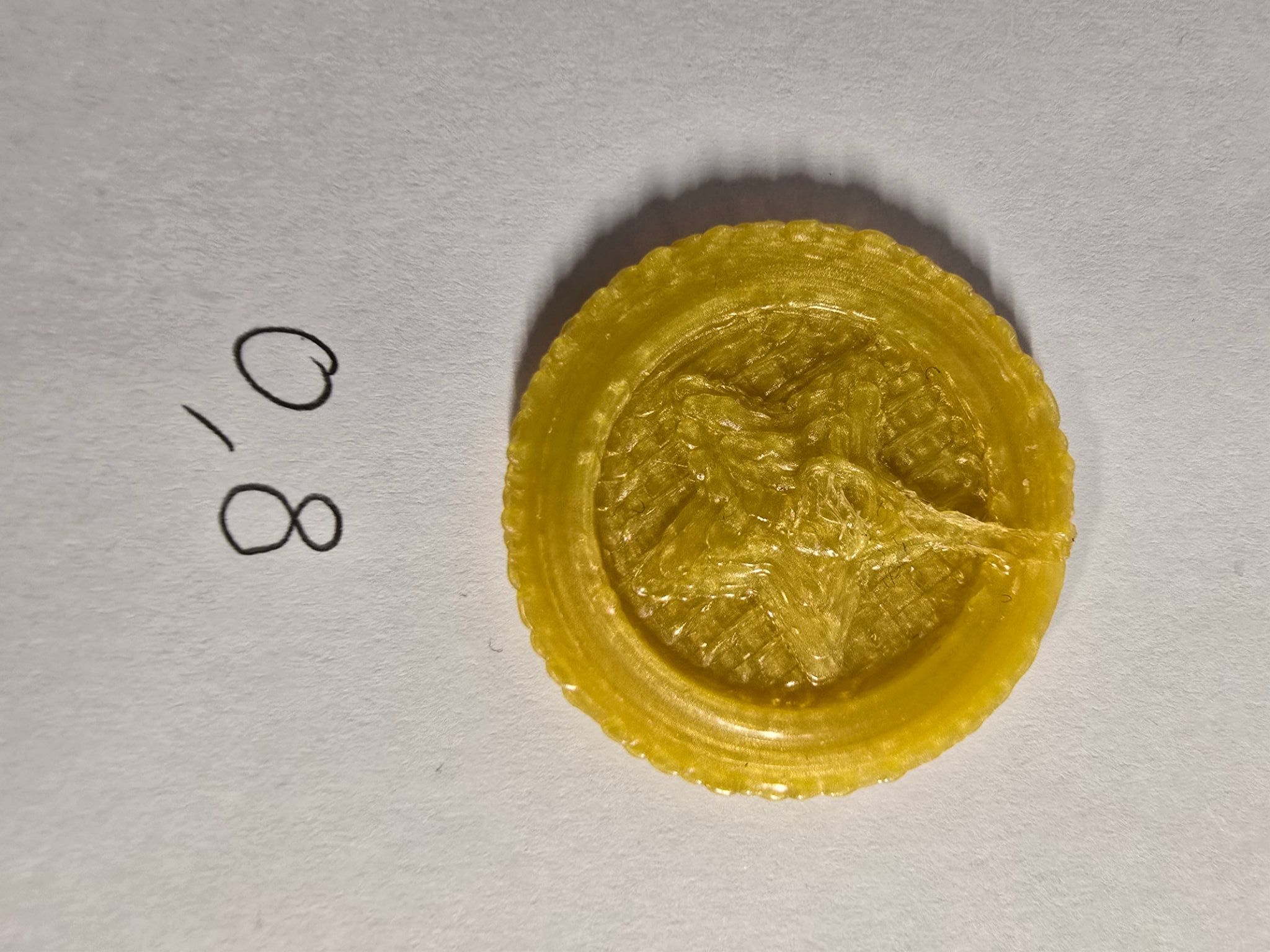

Ce n'est pas du tout les détails qui ne me plaisent pas car je sais très bien évidement qu'avec une buse de 0.8 je n'aurais pas un bon rendu!! Ce que je voudrais c'est pouvoir supprimer les grosses imperfections qu'il y a sur la partie supérieure de la pièce, juste avoir un rendu (un peut prêt) lisse
Bon après quelques test avec des buses de 0.6 / 0.8 et 1.0 mm (en mettant en cohérence la taille de buse dans Cura) il y a du mieux avec la buse de 0.8 mm, j'ai l'impression que les premières couches ne sont pas si mal mais les dernières sont vraiment moche.

Bonjour à tous, Je me tourne vers la communauté pour essayé de résoudre un petit problème, il y a 3 mois j'ai commander un lot de 6 bobines de PLA+ chez SUNLU le problème est que une des bobine fait en moyenne Ø1.95mm au lieu des Ø1.75mm habituel (j'ai contacté la marque qui a fait un très léger geste commerciale), mon soucis est que quand j'essai de l'imprimer sur ma Ender3 S1 (buse 0.4mm) j'ai de la sous extrusion. J'ai essayé sur ma X1C (Bambu lab) et la c'est pire ça bouche complètement! Connaissez vous un moyen qui me permettrait de pouvoir utiliser cette bobine? car je souhaiterais ne pas avoir besoin de la jeter. Merci par avance pour vos réponses

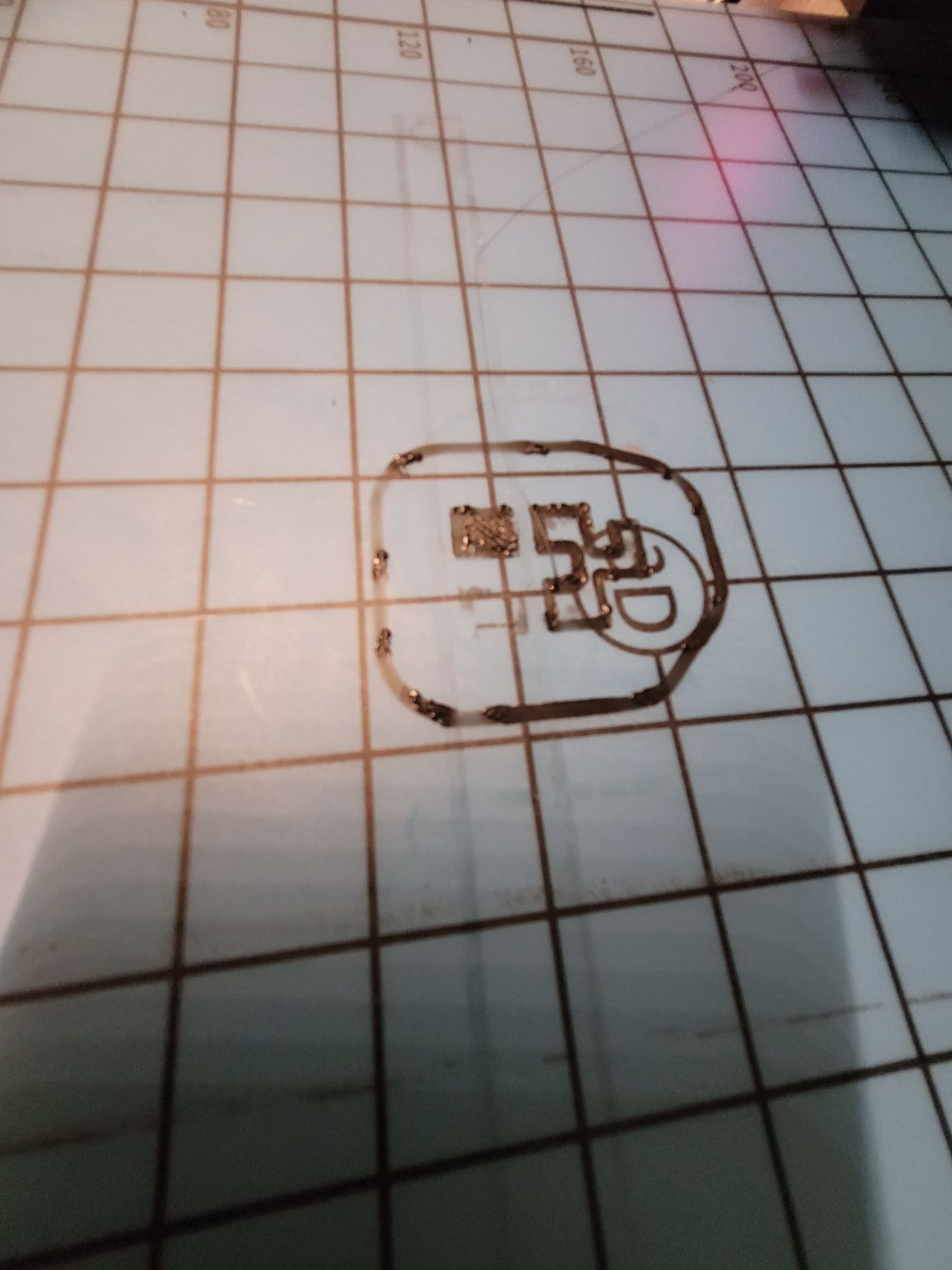

Bon suite de me péripéties, j'ai fait chauffer le plateau puis j'ai refait un z-Offset en allant dans déplacement/abl/z-offset, je clique la buse se positionne au centre à environ 5mm du plateau, je règle avec la hauteur avec la feuille de papier et les touches monter/descendre du menu puis une fois content de mon réglage j'effectue une sauvegarde (toujours depuis le menu z-offset). Puis j'ai voulut lancer une impression pour voir si tout marche bien et la problème, j'ai l'impression que la 1ere couche est raté (j'ai fais plusieurs essais), il y a des gros pâté et la buse dois être trop basse, j'ai fouillé dans les menu pour voir si je pouvait modifier le z-offset en direct comme sur ma ender-3 S1 mais je n'ai pas trouver. Aurais-je mal chercher ? ou j'ai loupe quelque chose peut être ?
Ok, donc j'ai rapproché au maximum ma buse de mon plateau avec le menu "Déplacer" puis j'ai éteint mon imprimante et régler manuellement mes 4 coin avec une feuille. je suis aller dans Menu/mouvement/ABL/ZOffset, j'ai réglé avec une feuille puis j'ai sauvegarder puis j'ai lancer un ABL puis sauvegarder naturellement. En fouillant encore un peu sur le forum j'ai vu qu'il fallait régler la hauteur du BLTouch à (un peut prêt) 3mm quand la buse touche le plateau donc je réalise cette manipulation et refait un ABL (puis sauvegarde), je précise que j'ai fait tout mes réglages plateau froid. J'ai rajouter la ligne M420 S1 en dessous de la G28 dans le Gcode de Cura. Et la si j'en crois les différents post que j'ai trouvé sur le forum je suis normalement prêt à imprimé, a moins que je n'ai oublié quelque chose ? des test? réglage du home ?

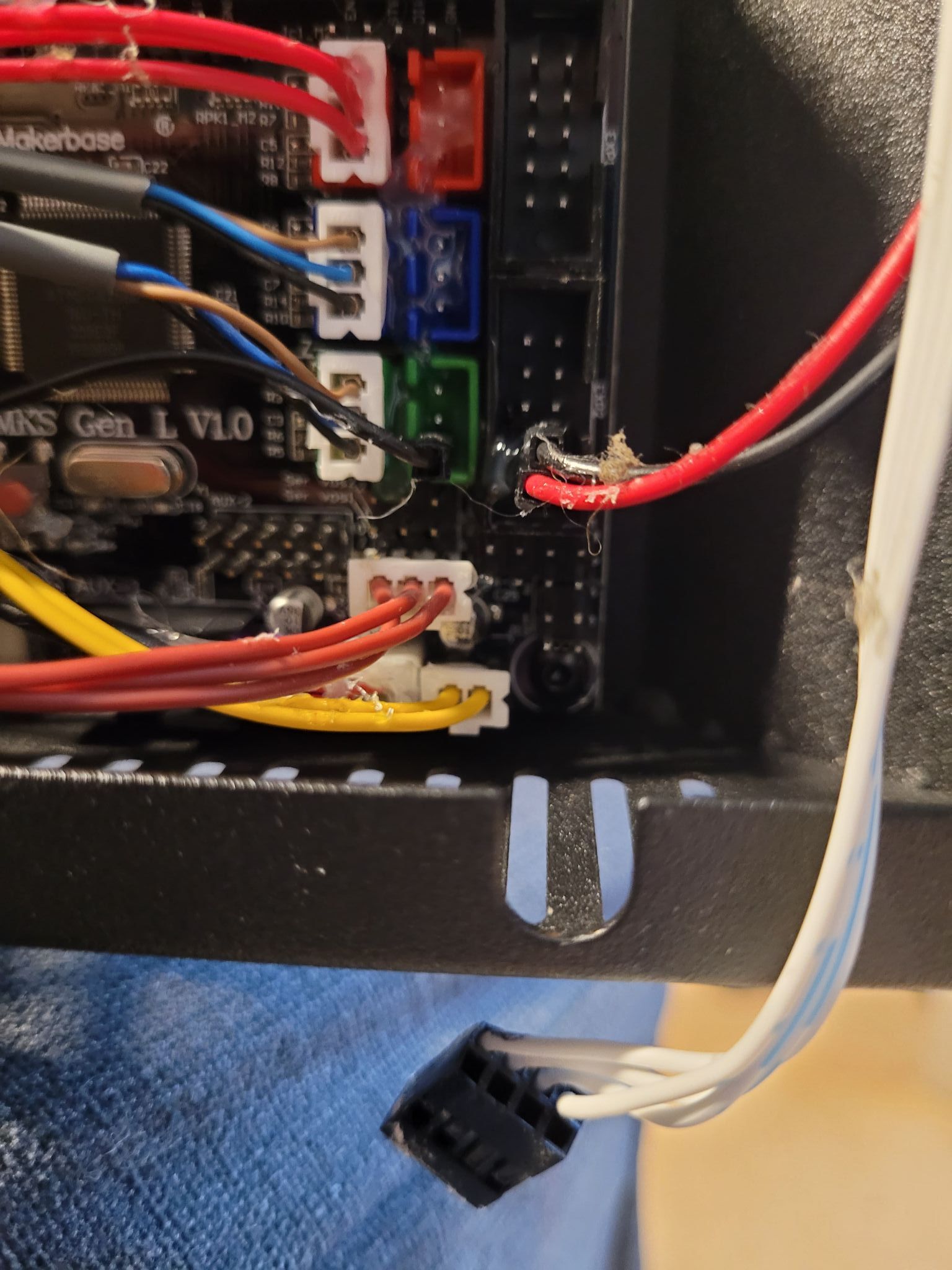

Je viens de remettre le firmware d'origine puis j'ai télécharger les fichier du lien du précédent message et tenter une nouvelle installation et la MIRACLE ça marche !! Je continue de lire l'excellent post "Aide pour installation d'un 3D Touch sur Sidewinder X1 (clone de BLTouch)" je"reset l'EPROM" une fois cela fais je lance le premier auto-nivellement, je démonte le Z endstop, je regle les 4 coin de ma machine avec une feuille et après je suis complètement perdu car je n'ai pas les même menu que sur le PDF et il y a beaucoup trop de menu, je suis complètement perdu ! Y a t'il des choses a changer dans les options/parametres/ autres ?
Bonjour à tous, J'ai récemment fait l'acquisition d'une X1 et après quelques heures de print je me suis décidé a installer un BLTouch (Waggster mod), j'ai modifier le câblages (voir photo en PJ) et j'ai réussit à flash ma carte mère mais par contre le flash de l'écran ne fonctionne pas correctement (voir vidéos) alors que c'est sensé être le plus simple. Je suis pas à pas ce post (et utiliser les fichier du même post) et m'aide du fichier PDF en PJ: J'arrive sans problème à remettre le firmware d'origine (avec la même carte SD que celle que j'utilise pour le firmware "custom") et j'ai essayé plusieurs fois sans suces. J'ai remarqué une différence entre le post/tuto de @MrMagounet et le pdf: (PDF) (Post) Est ce que ce serait dû à cela ? Si c'est le cas ou puis je me procurer les bon fichiers ? Avez vous une autre idée de ce qui pourrais clocher ? Merci par avance pour votre réponse Waggster Mod - BLTouch v1.5.pdf

Bonjour, Je rencontrait le même soucis et j'ai trouver la solution (en tout cas me concernant)et dans mon cas c'était bien un problème de hauteurs des premières couches. 1: Impression initiale 2: Impression après re-calibration "idéale" => 4 coins frottent juste ce qu'il faut mais le centre est plutôt serrant 3: Impression après re-calibration serrante => 4 coins grattent fort la feuille et elle ne passe pas au milieu 4: Impression après re-calibration lâche => Les 4 coins touchent ne grattent qu'un petit peut le feuille et au milieu ça gratte juste ce qu'il faut Donc cela confirme que cela est bien dû au réglage du plateau (je précise que j'imprime sur un plateau en verre que j'ai rajouté), il faut trouver le bon compromis entre le réglage au centre et celui des 4 coins. Voilas j'espère que cela résoudra aussi votre problème.

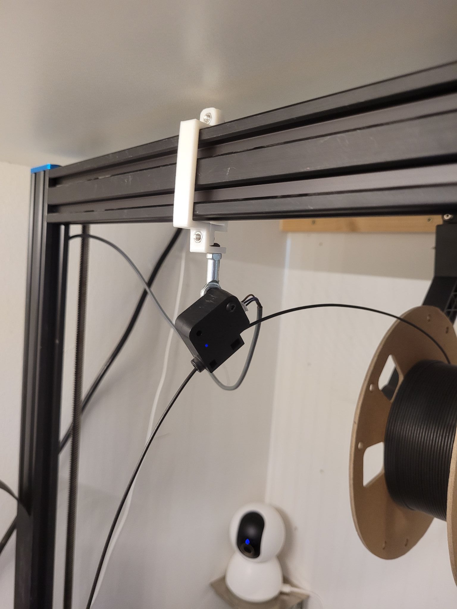

Bonjour à tous, J'ai essayé avec une boite de séchage mais je n'était pas complètement satisfait du résultat alors je suis parti de zéro et après quelques tests j'ai enfin réussit à concrétiser ce que je voulais faire, je met quelques images au cas ou cela intéresserait quelqu'un.

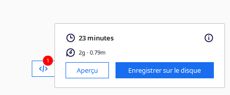

Ok, ton explication était relativement clair j'avais donc bien comprit que Cura génère bien la miniature, le problème viens peut être de la taille ? Je suis actuellement sous la version 5.2.1, je n'arrive pas à faire la dernière MAJ (l'installation se passe correctement mais au démarrage du logiciel je suis tjr en 5.2.1). -

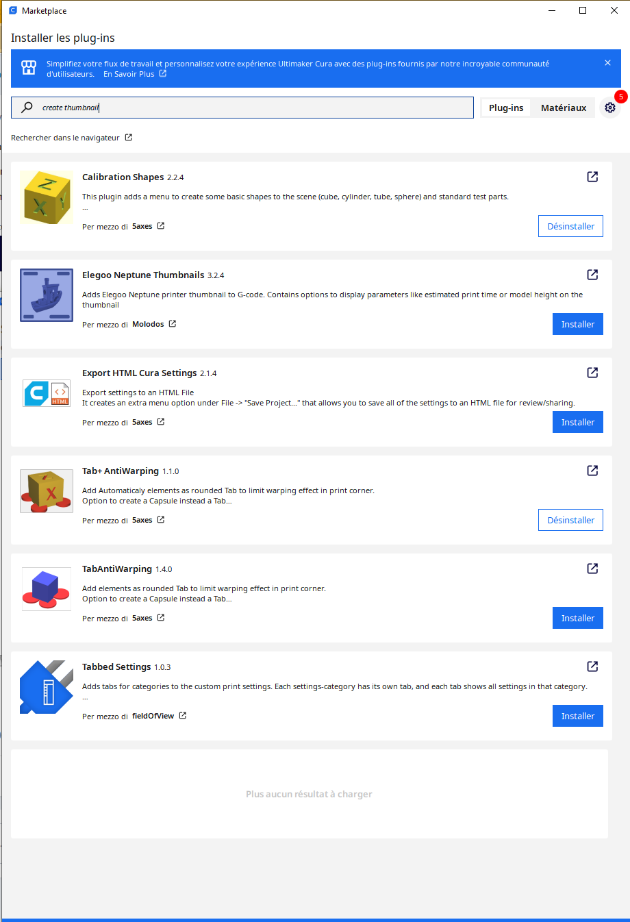

Beaucoup plus clair comme ça! Malheureusement aucuns changement après avoir faire la manipulation et redémarré Cura. Par contre j'ai un petit point d'exclamation rouge Quand je clique dessus j'ai la fenêtre "plugin de post-traitement" (3ieme photos de ton deuxième message) qui s'ouvre mais rient n'est mis en évidence. Et je viens aussi de remarquer que les informations liée la pièce ne sont pas affiché non plus, est ce que par hasard il faudrait que j'ajoute aussi le "display filemane and layer on LCD" pour avoir ces informations ? -

Bizarre quand je vais dans le markeplace je ne trouve pas cette extension! Autre petite question: Qu'est ce que tu entend par "l'extension modifie le Gcode"? -
Bonjour à tous, Quand je lance une impression sur mon Ender3 V2 (donc avec large écran couleur) lors de la sélection du fichier à imprimer j'ai une prévisualisation mais a chaque fois au lieu de me donner un aperçus de la pièce j'ai la mascotte de Créality qui s'affiche, j'ai fais quelques recherches et apparemment il dois y avoir une extension a installer dans Cura ou un script. Auriez vous plus d'informations sur le sujet ?

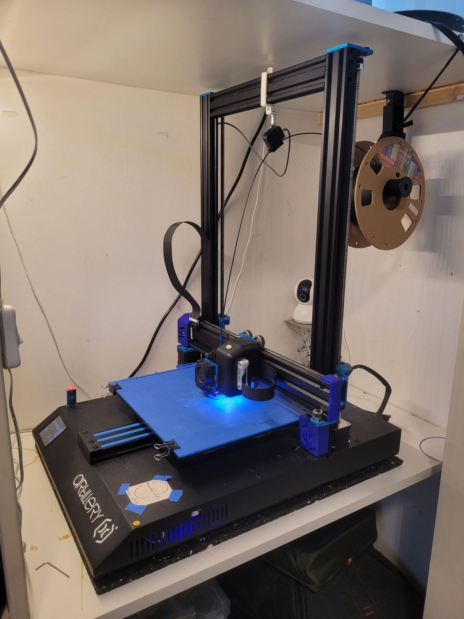

Bonjour à tous, Je cherche un moyen de pouvoir positionner ma bobine a coté de ma machine (S3) pour deux raisons: -Gagner de la place en hauteur pour pouvoir mettre dans le même meuble mes deux imprimantes -Empêcher l'axe Y de bouger a cause du poids de la bobine (j'ai aussi prévu d'imprimer des renforts que j'ai vu sur le forum) En effet je souhaite mettre mes deux imprimantes dans le même meuble mais actuellement comme c'est deux direct drive les supports de bobines sont placé sur le dessus des machine ce qui fait que je manque de hauteur dans le meuble pour pouvoir mettre les deux. J'ai déjà fait quelques recherches sur Thingiverse et Printables mais je n'ai rient trouvé. Si vous avez des idée ou même des fichiers je suis preneur
