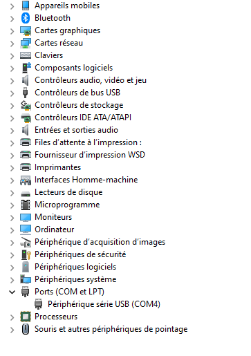

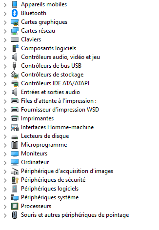

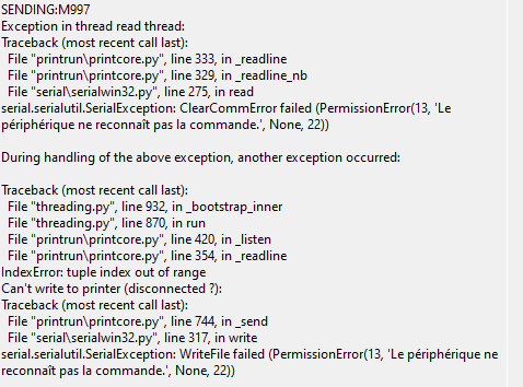

  1. Bonjour,
    J'ai deja utilsé plusieurs fois votre firmware mais la, on est entrain d'essayer de flasher sur une x2 lorsque l on fait la commande m997 elle ne passe pas en stm32 donc on tente le pontage et c'est la que cela coince, apres pontage on ne la trouve nulle part donc impossible de la flasher. je précise qu'elle est d origine.
    Je met les captures avant apres ici et les messages renvoyés par la machine sous pronterface.
    J'avoue etre a court d'idees.
  2. tu as bien mis tout les fichiers sur la carte sd?
