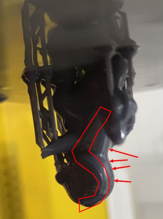

  1. Bonjour, Problèmes résolus. Pour celles et ceux qui pourraient rencontrer le même problème une chose toute simple est à faire: la mise à jour de la machine. Merci au SAV Elegoo pour m'avoir apporté la solution.

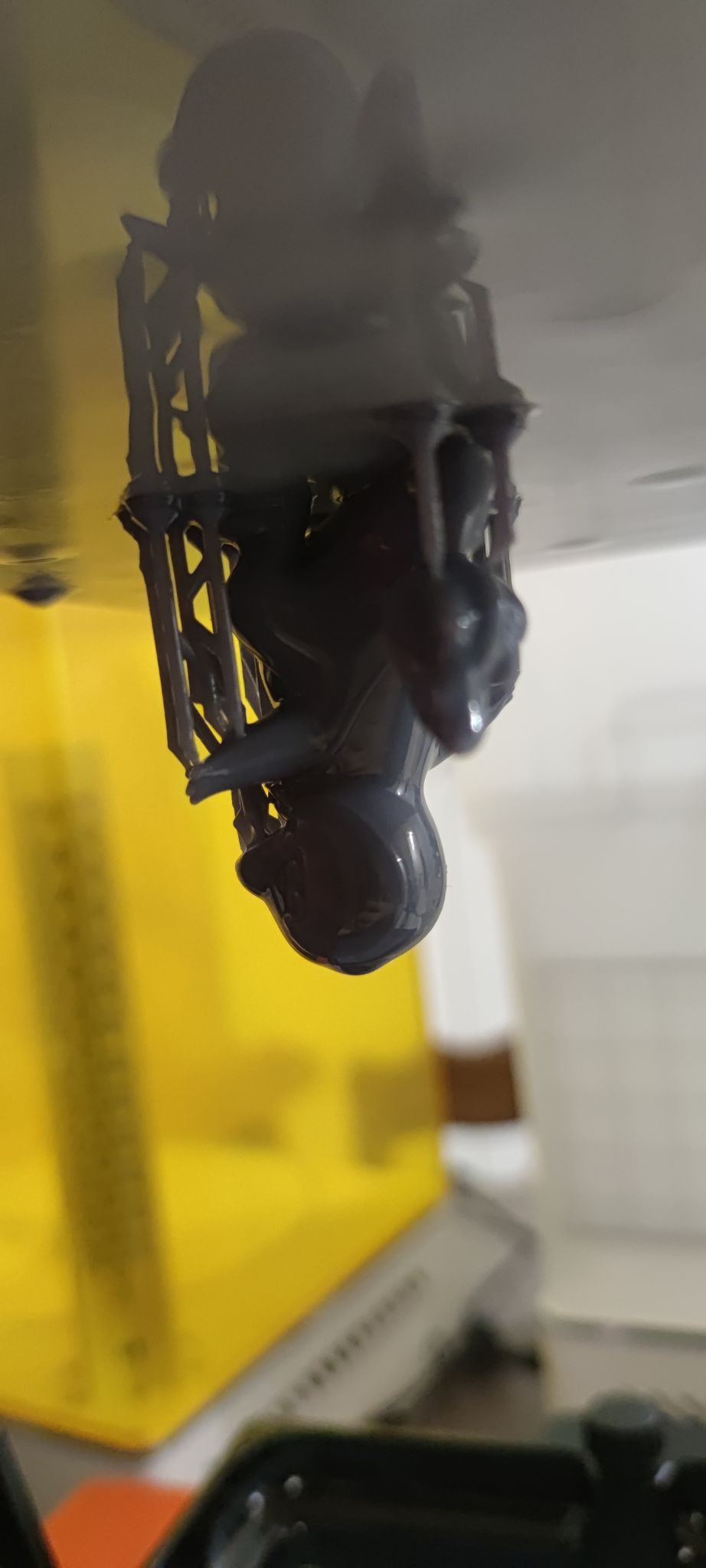

  5. Il s'agit de la ligne entouré en rouge On retrouve la ligne également à l'avant de la figurine. Pour être plus précis, cela fait une élipse
  6. Bonjour à toutes et tous, J'ai une Elegoo Saturn depuis quelques jours et lorsque j'imprime sur le centre ( pas de soucis sur les côtés), j'ai une ligne verticale qui apparaît sur tout l'élément. Je précise que cette ligne est une surépaisseur et non un manque. Avez-vous une idée du problème ? Merci par avance.
