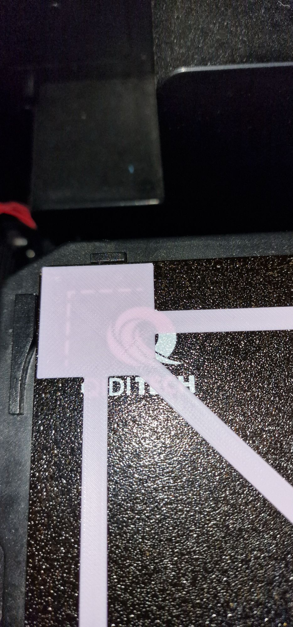

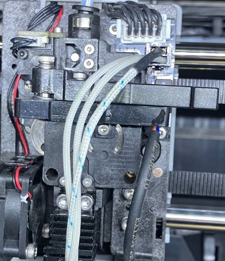

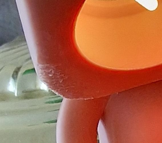

@jcjames_13009 dans l'ensemble oui avec les anciennes cartes système QiDi (je n'ai pas encore installé celle que @fran6p m'a gentiment reprogrammé ) Mais un défaut, je pense peut être à la chaleur et une ventilation de la t^te insuffisante. PLA KINGROON

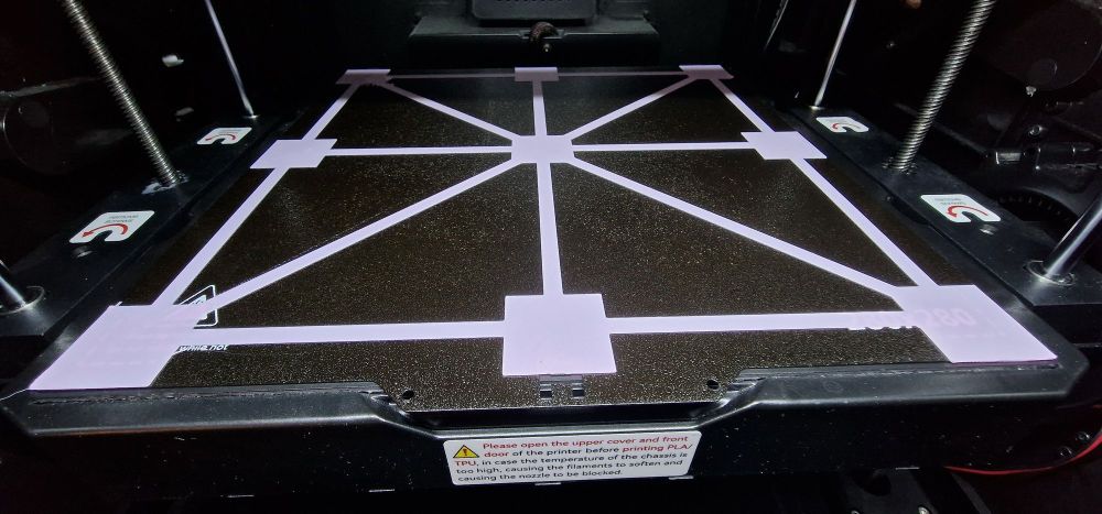

Un test pour savoir si mon ancien système refonctionnait correctement Oups le lien de cette impression: ici

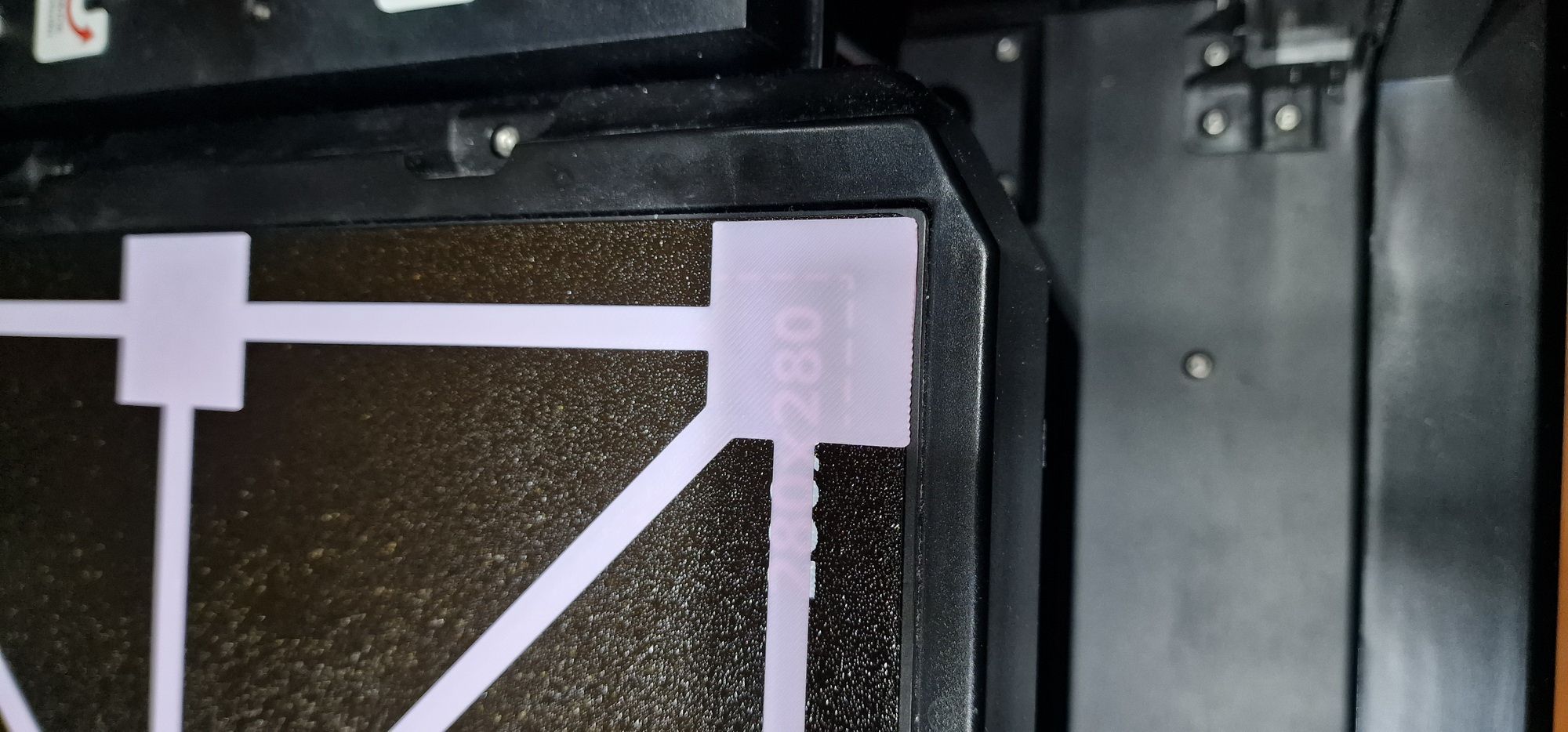

Yess, @hcl28 c'était la bonne ligne avec la bonne résolution J'espère que lorsque je changerai les cartes et écran cela restera. J'ai téléchargé ORCA. Je testerai un peu plus tard.
Merci @hcl28 pour le Gcode, j’effectuerai le test lorsque je changerai les pièces Juste une info, j'avais vu quelque part une modification à faire afin d'avoir une image plus grande de la visu de la caméra (Qidi) Il fallait aller vers : -Fichiers de configuration et Webcam.txt. Le code à modifier devait être sur cette ligne: camera_usb_options="-d /dev/video4 -r 640x480 -f 10" Pouvez vous me le confirmer A+

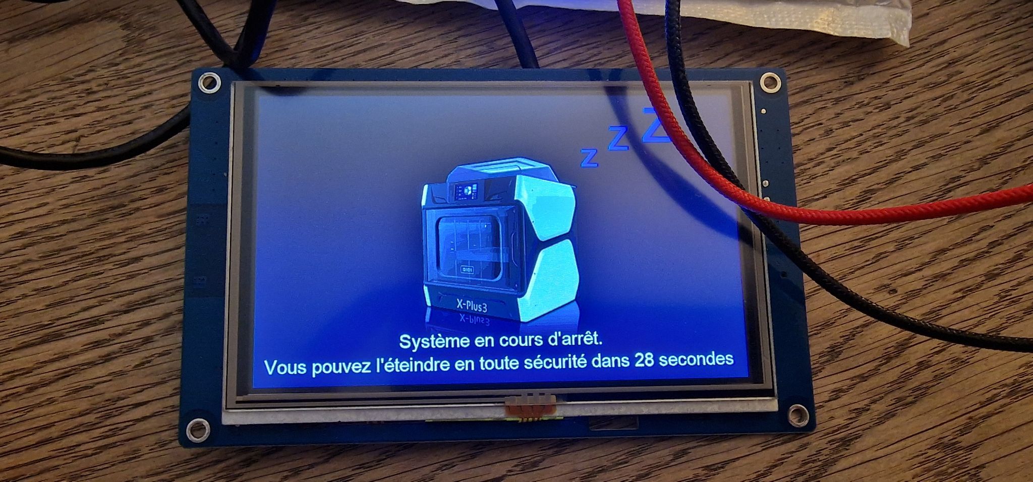

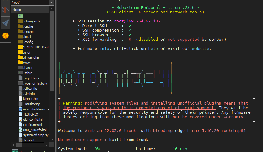

Comme la tête n'était pas banchée, j'ai refait (bêtement) une EMMC avec l'image de FreeDi. J'ai après branché la tête et le système s'est effectivement mis en route normalement J'ai tout branché par la suite, ventilateurs, tête, table, moteurs. Mais pas la sonde ni les courroies (moteurs/table) = possible que le système a rencontré une erreur ! Lors de l'insertion de la clé USB contenant les fichiers générés par le logiciel QiDiSlicer, l'affichage à l'écran (FreeDi) montre le logo de QiDi (?). les informations à l'écran sont à Zéro, pourtant sur la Xplus3 (origine) avec la même clé, le fichier apparait normalement et il est possible de l'imprimer. J'attends un peu qu'il fasse moins chaud et j'inverserai les cartes sur la Xplus3 (carte fille, carte mère et écran) , comme cela je garderai la possibilité de revenir sur le système d'origine (au cas ou ). Mais je dois reconnaitre une chose, c'est la réactivité avec le système 'Freedi'.
Bonjour à tous (3h du matin), Retour après avoir cherché le pourquoi. J'ai refait l'image de la version V2.0 et le système est reparti à Zéro. Pour @hcl28, je resterai encore sous QiDi. Point Positif de cette libération (à mon avis) . l'écran de FreeDi est vraiment convivial Le temps d'affichage est très rapide La réactivité sur les commandes aussi. Point Négatif: Cela ne regarde que moi, car pour un 'pro' du clavier, il est probable qu'il puisse les corriger: - Au bout de 10 minutes de fonctionnement, le système se plante et un écran s'affiche indiquant d'effectuer un 'redémarrage' (qu'il est impossible de faire, solution est d’éteindre l'imprimante et la remettre en route 30s après) - Le bouton d'arrêt sur l’écran d'accueil nous envoi vers l'écran "redémarrage', seul façon de sortir étant le choix "arrêt du système" - L’utilisation des GCOde de QiDiStudio n'est pas compatible car j'ai toujours le message "impression échouée" A Suivre pour le reste ...
