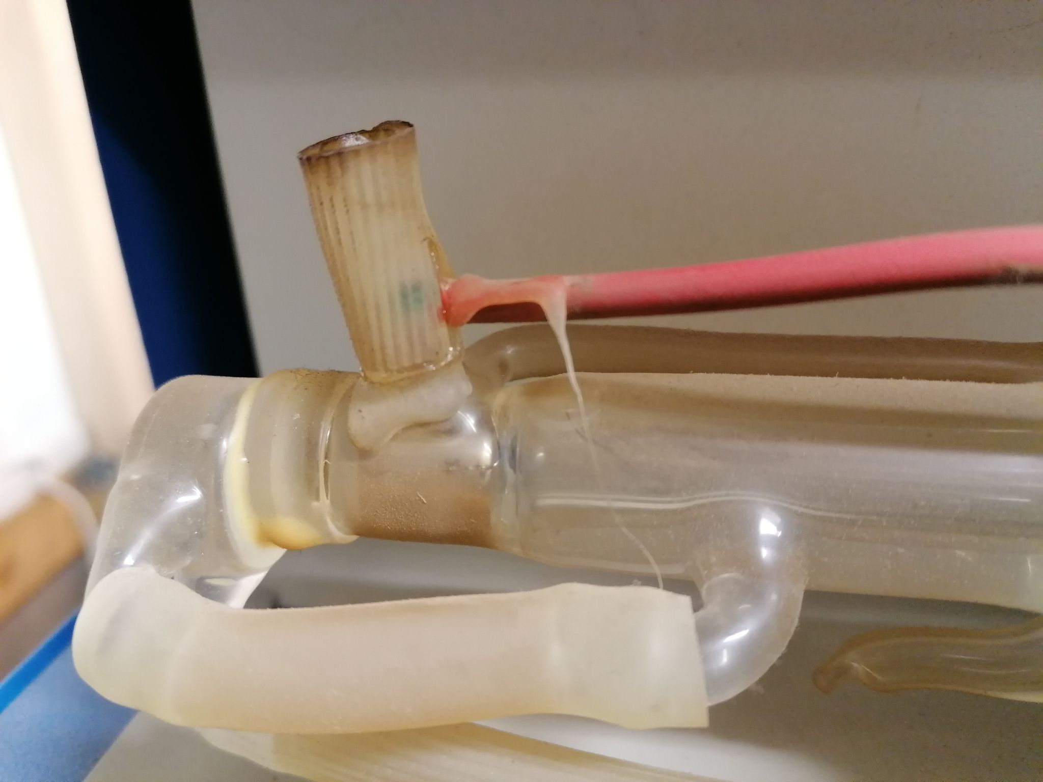

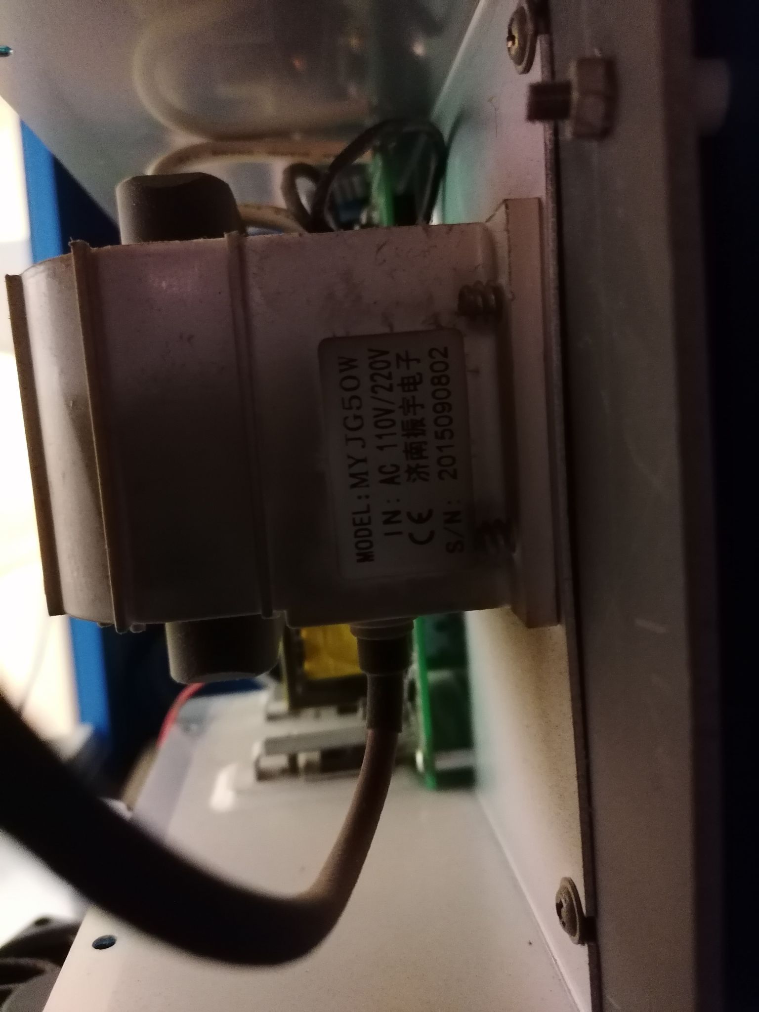

  1. Je reviens ici pour vous annoncer, non sans soulagement, que ma machine remarche parfaitement. J'ai déconnecté et nettoyé la cathode et l'anode qui étaient oxydée. Mais apres avoir refait des soudures propres, il n'y avait toujours rien. J'ai donc démonté la carte d'alimentation du tube et je l'ai remplacé par celle commandée sur Vevor. Dessus est monté un transfo 40W (c'était un 50W sur l'autre) mais la carte est rigoureusement identique. Aussitôt monté, le laser a fonctionné comme avant. Merci pour votre aide.

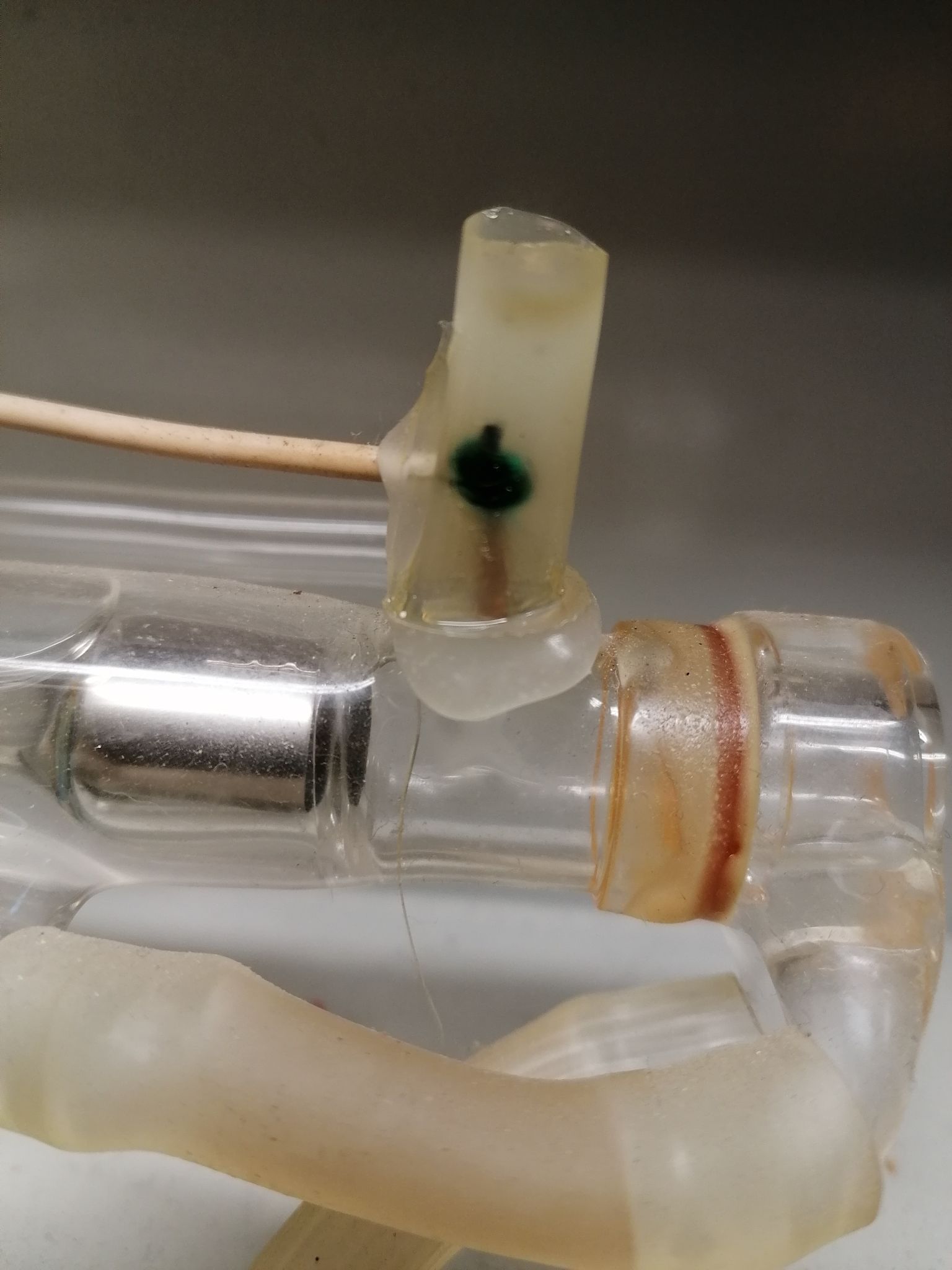

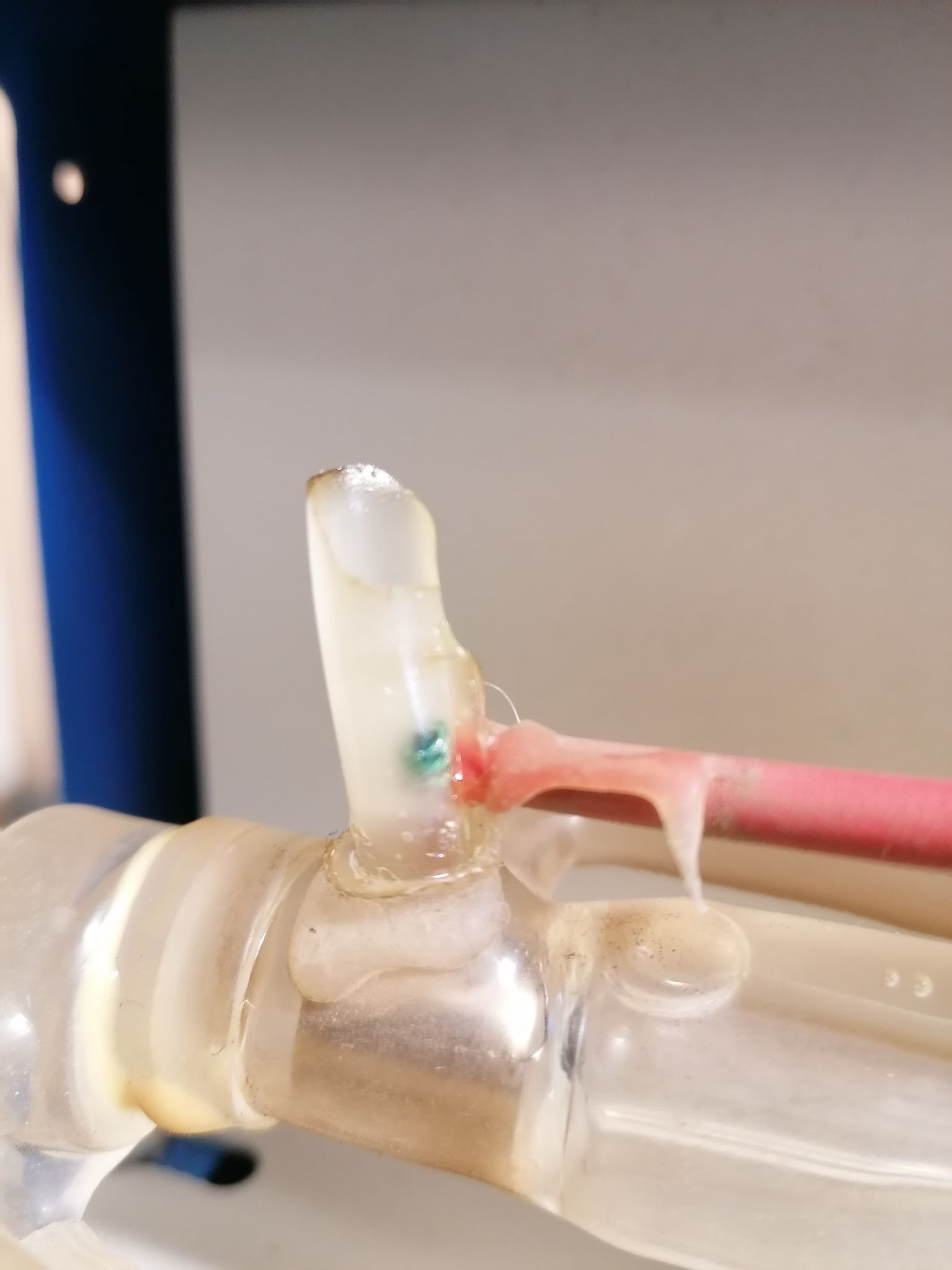

  2. J'ai enlevé les bouts de tuyau qui masquaient et on voit très clairement la corrosion à travers le silicone sur les 2 electrodes ! Je n'ai pas le temps maintenant, mais je gratterai ce soir au calme pour voir mieux l'etat. Si ca se trouve, j'ai commandé une pièce pour rien je préférerais ça.
  3. Oui exact ! Effectivement, il y a cette couleur verte d'oxydation sur l'anode et la cathode des 2 côtés du tube. @Patrick76penses-tu que simplement en refaisant le contact, la machine pourrait repartir ?

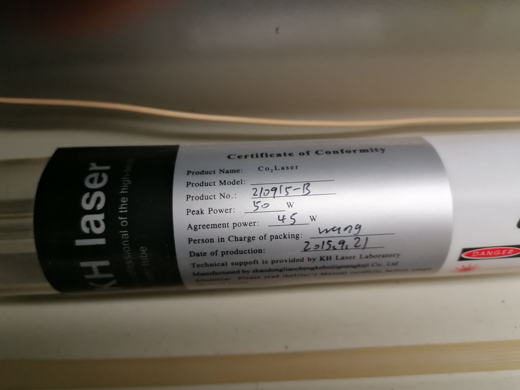

  5. @Patrick76oui je comprends. Mais vu le prix d'un tube, je préfère presque perdre 50€ que d'acheter tout. Les 2 options sont sans garantie que ca solutionne la panne. J'y suis, c'est bien un lasrr 50W et voici la ref de l'alim Par contre, je regarde le cablage. Autant les nappes de connexion avec le controleur semblent faciles à rebrancher, autant ce cable rouge me pose des questions. Il sort de l'alim et est directement soudé au tube laser. Dans le tube en verre, avec une sorte pâte coulée. J'ai quand même un peu peur quand je vois ces brulures sur la borne positive du tube. Je ne sais pas si c'est un état normal. J'ai trouvé des exemple qui explique qu'il faut "dénuder le câble et l'enrouler sur la borne positive du laser, serrer le tout avec un peu de teflon (comme pour les robinets), puis mettre de la colle de scellage silicone et une gaine thermorectractable pour maintenir le câble" D'autres enfichent un petit connecteur metal et soudent le fil dessus. https://mcuoneclipse.com/2018/11/17/replacing-a-cheap-chinese-co2-laser-tube/
  6. @Patrick76 excusre-moi. En fait, je vais vérifier directement sur le tube, mais je crois que c'est bien 50W et pas 60W. J'ai ecrit trop vite tout à l'heure. Je pourrai vérifier le numéro exact d'ici 1h environ et du laser et la reference de la carte. Mais alors pourquoi vendent il la pièce séparément, s'il faut changer le tube avec ?
  7. Aïe, mince... Merci @Patrick76 C'est un peu ce que je craignais. Après cette carte d'alim n'a pas l'air hors de prix. Je la vois en vente autour de 50€. Est ce que vous pensez que ca peut etre emplacé soit même ? m.vevor.fr/alimentation-laser-c_11138/50w-adaptateur-d-alimentation-de-machine-a-gravure-de-laser-co2-controle-par-ttl-p_010161587602 Ce modele semble le meme. Je ne suis pas sur place, mais je peux vérifier la référence
