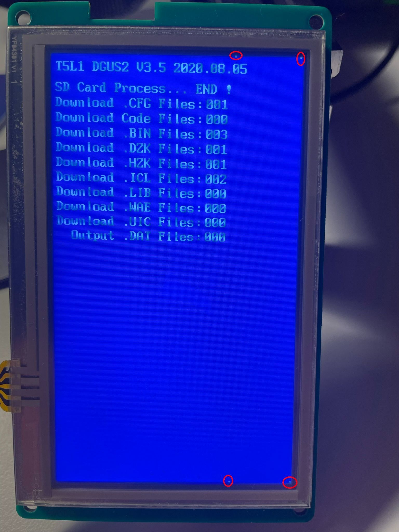

Bienvenidos amigos. He tenido problemas con la calibración durante mucho tiempo, pero puedo anunciar el éxito. La pantalla se inició con éxito y se reanudó la impresión. Para mí, el procedimiento de calibración fue un poco diferente (escribiré, porque puede ser útil para alguien en el futuro). 1. Después de cargar el firmware, espere alrededor de un minuto. 2. Haga clic en el centro de la pantalla 3. Haga clic en la esquina superior derecha 4. Haga clic en la esquina inferior derecha 5. Haga clic en la esquina inferior izquierda. 6. Apague la impresora, retire la tarjeta SD y reinicie. Y funciona Para mí, los puntos blancos aparecían al azar, pero nunca en la esquina izquierda. Importante: La calibración debe realizarse con precisión. Nunca logré hacer esto con el dedo, tuve que usar la punta de un bolígrafo. Amigos @carcan012 y @TheOneOmega, gracias por su gran trabajo y todos los consejos y sugerencias. El éxito es gracias a ti. saludos -

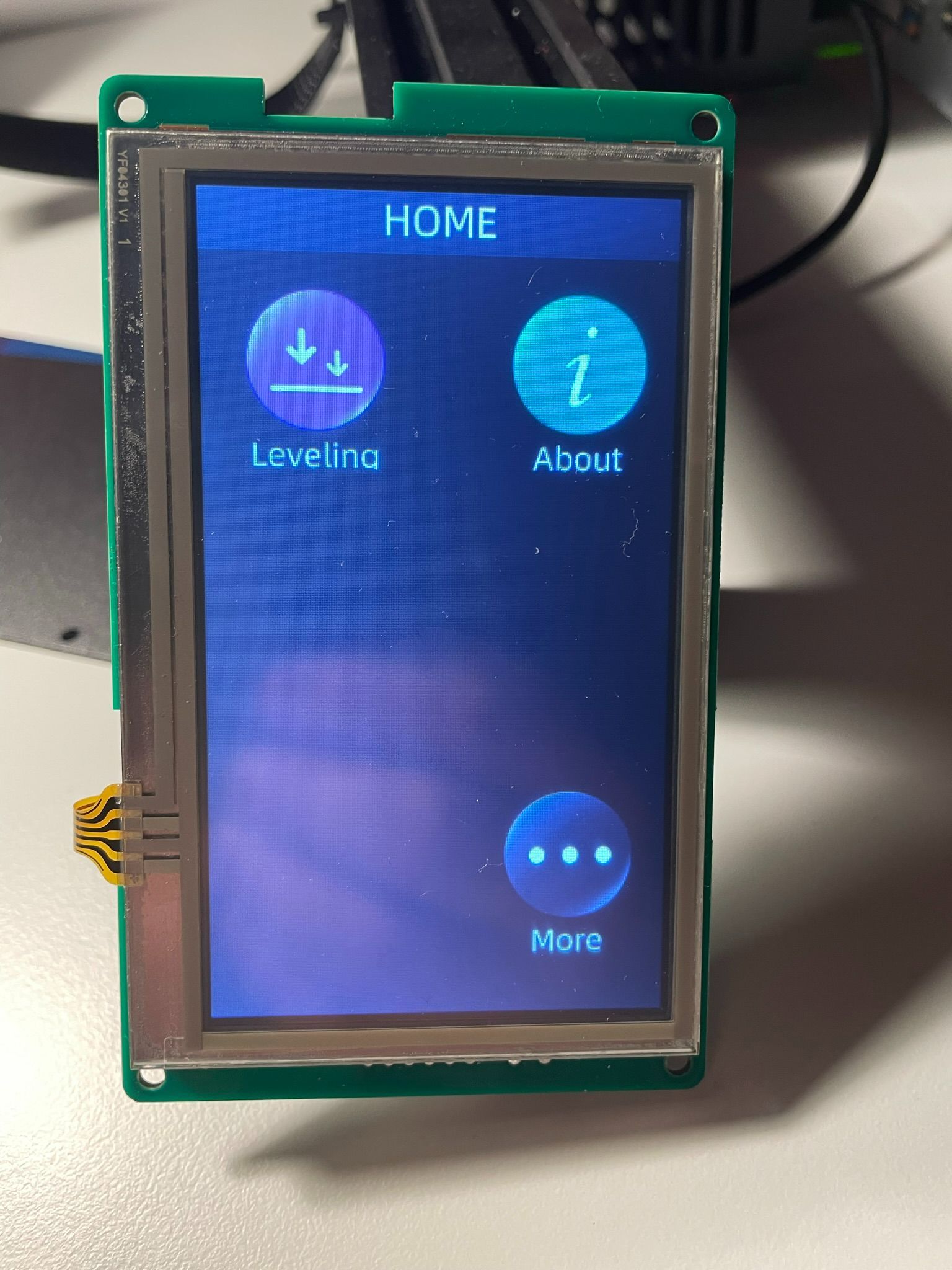

Gracias chicos. Pude devolverle la vida a la pantalla. Seguí las instrucciones de @TheOneOmega y, después de reiniciar, algunos íconos comenzaron a responder al tacto. Así que hice otro intento. He instalado el firmware. Para la calibración, utilicé la punta afilada de un bolígrafo (aquí se necesita más precisión que un dedo). Para mí, después de hacer clic en el centro de la pantalla, casi siempre hay dos puntos blancos en el lado derecho de la pantalla (arriba y abajo). Entonces hice clic en la esquina inferior derecha de la pantalla y en la esquina inferior izquierda. Desafortunadamente, nunca aparece un punto en la esquina inferior izquierda.Luego quitando la tarjeta sd y reiniciando. Después del reinicio, espero alrededor de un minuto y hago clic con el lápiz en cuatro puntos de acuerdo con las instrucciones. Luego hago clic en los iconos con el dedo. La mayoría de ellos funcionan, pero desafortunadamente no son muy precisos todavía. El toque se desplaza hacia abajo. Estoy tratando de calibrarlo con mayor precisión para que coincida con los iconos. Ningún éxito hasta ahora. Tengo un problema con la calibración precisa de la pantalla todo el tiempo. Hago clic de acuerdo con las instrucciones, pero después de reiniciar tengo un problema al hacer coincidir el clic con el icono. Por ejemplo, quiero "mover", luego hago clic en "precalentar" y si quiero "precalentar" hago clic en "recuperación". Estoy luchando con esta configuración, pero hasta ahora no estoy haciendo nada. -

Necesito una instrucción clara. Desde el principio: 1.Inserto la tarjeta microSD con firmware. El firmware se está cargando. 2. Después de cargar, hago clic una vez en la esquina superior derecha: aparecen 2 puntos blancos. 3. Luego hago clic en la esquina inferior izquierda; no aparece nada. 4. ¿Reiniciar la pantalla y debería funcionar? ¿Entendí? -

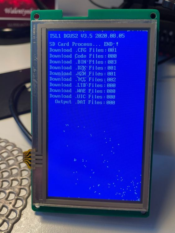

Uso una tarjeta microSD de 8 gb, pero creo que el tamaño no importa. El firmware ocupa poco espacio. Después de cargar el firmware, hago clic en el medio y obtengo puntos blancos aleatorios. Desafortunadamente, nunca están en la posición correcta. No puedo poner la pantalla en modo de calibración. Ninguno de los siguientes trabajos. -
Nouvelle version de l'Alfawise U30 pro (n'est plus produite par longer).
maciekk en réponse au topic de Zax3Dprint dans Alfawise / Longer3D
Desde ayer he estado tratando de lidiar con la calibración: reinicio la pantalla, pero los puntos blancos nunca aparecen en la posición esperada. tengo una foto muy parecida Estoy tratando de calibrar la pantalla de acuerdo con estos métodos: 1. Hago clic 20 veces en 4 segundos en el centro de la pantalla; no sucede nada excepto puntos blancos aleatorios. En el manual está escrito para hacer clic en "área sin botones"; en mi caso, aparte de la pantalla azul, no hay botones. Así que no sé si estoy haciendo clic en el lugar correcto 2. He creado un archivo CONFIG.TXT con contenido TP_CORRECT. Lo puse en la tarjeta SD (solo este archivo) y encendí la impresora. La pantalla está negra y no pasa nada. He colocado este archivo al lado del directorio DWIN_SET. El firmware está cargado pero la situación permanece sin cambios. Tal vez necesitas subirlo de otra manera? Como se indicó anteriormente, el método 2 funciona para V4.5 o superior. Probablemente tengamos la versión 3.5 3. Traté de enviar el comando dado 5A A5 03 80 EA 5A usando Repetier-host. Desafortunadamente, recibo el mensaje "comando desconocido", por lo que este método tampoco funciona. Tiene que haber alguna forma de calibrar esta pantalla... Tal vez alguien tenga una idea. -

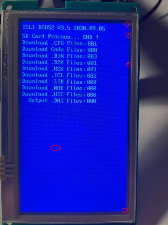

He estado continuando con este proceso durante más de 2 horas, todo el tiempo los puntos no se alinean en las esquinas de la pantalla. La mayoría de las veces, solo están en las pantallas superior derecha e inferior. Cada vez que aparecen aleatoriamente en la pantalla, pero nunca en la posición que se necesita. ¿Hay alguna forma de calibrar la pantalla? -

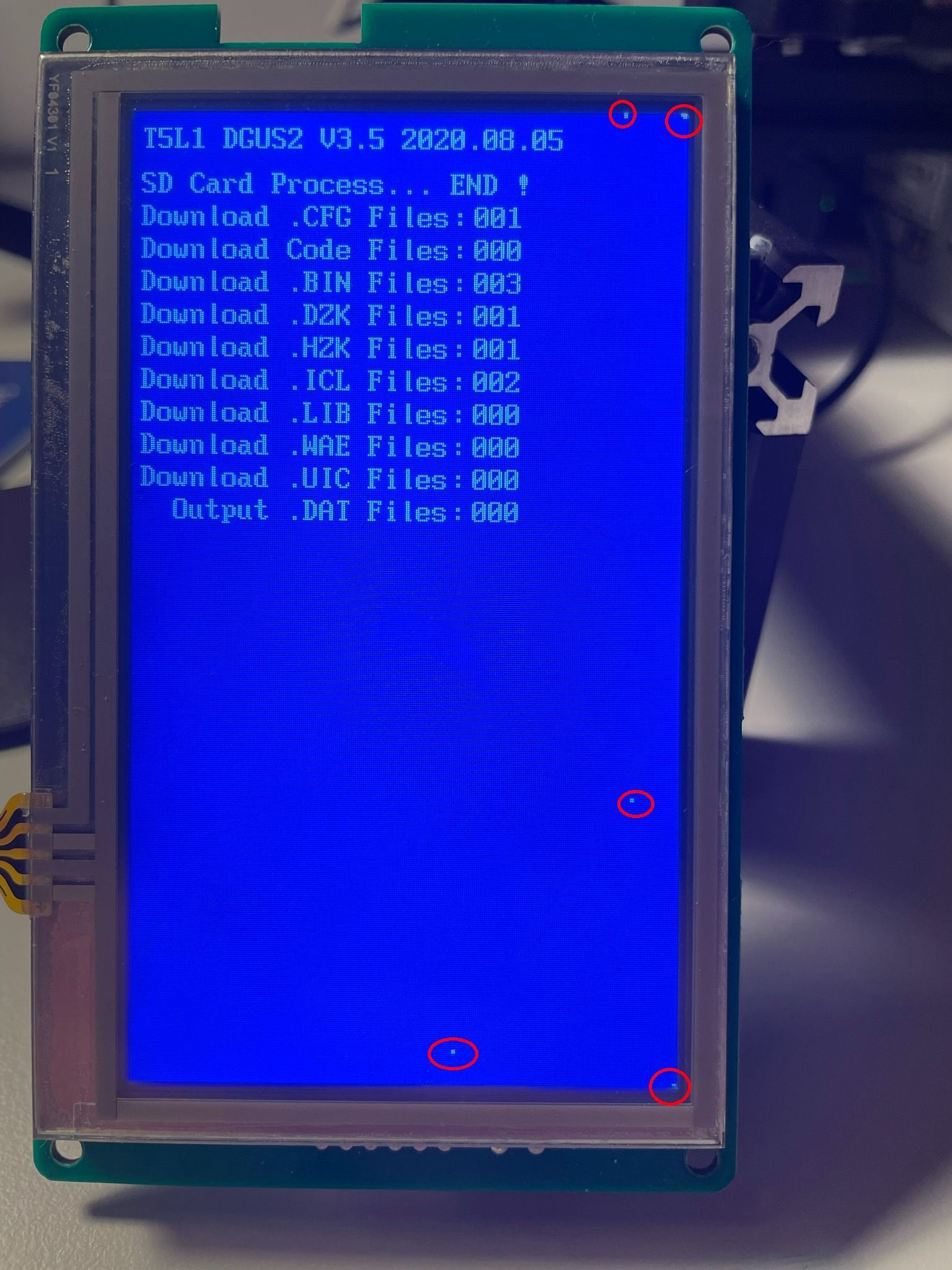

Hola amigo, Veo que has devuelto la vida a la pantalla. Estoy tratando de hacer lo mismo: descargué su archivo, lo cargué en la tarjeta SD e instalé el firmware. Esperando puntos blancos. Aparecen puntos después de instalar y tocar la pantalla. Saco la tarjeta SD y comienza la pantalla de inicio. La primera vez se veía así: Los puntos estaban en los lugares marcados. Toque solo funcionó en el ícono "más" y luego "acerca de". Nada más funcionó. Probé con otra instalación. Aparecen puntos en otros lugares; el toque ya no funciona. En resumen: veo los puntos solo en la esquina derecha (arriba y abajo); cada dos o tres veces aparecen en diferentes lugares (al azar) y, lamentablemente, el toque no funciona. ¿Podría aconsejar algo? Gracias. -

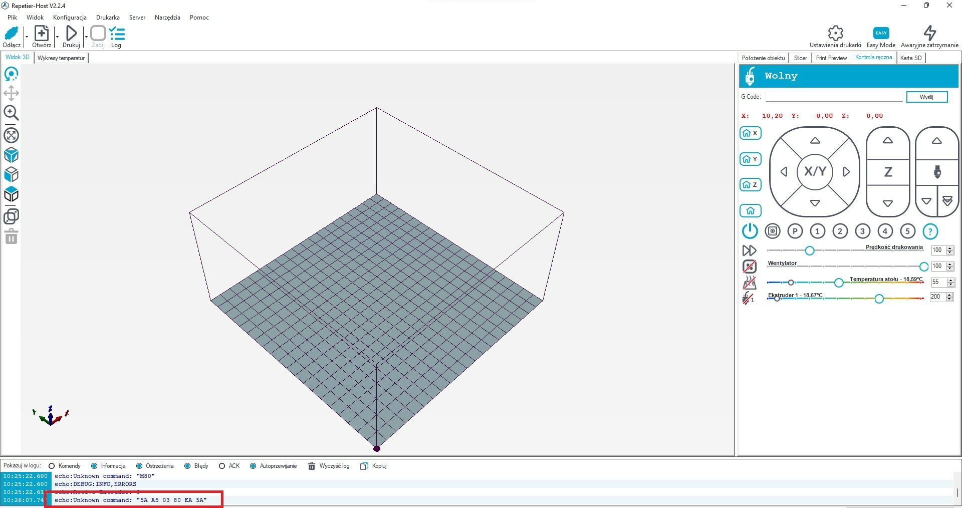

Bonjour Je suis un utilisateur de Pologne et j'ai également acheté un Alfawise contrefait avec un disque Tronhoo.. Grâce à votre forum j'ai pu récupérer le système. Cependant, l'affichage ne fonctionne pas non plus pour moi. Je télécharge le firmware, puis je redémarre et malheureusement l'écran ne répond pas. Après la mise sous tension, l'écran de démarrage du marlin s'allume immédiatement - je n'ai pas d'écran d'étalonnage. Je clique 20 fois dans différentes zones de l'écran, mais toujours en vain. Avez-vous pu résoudre ce problème ? Merci d'avance pour votre aide. les salutations
