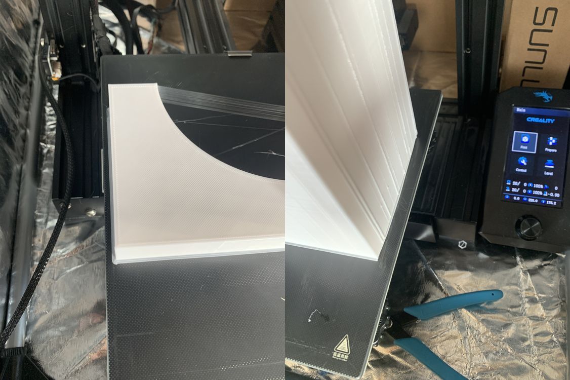

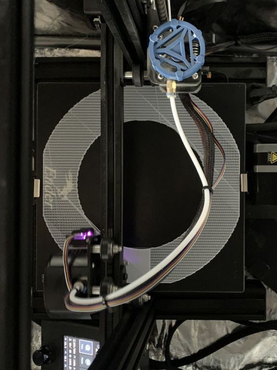

  1. Je comprend mieux le problème, mais cela n'empêche qu'avec "Creality Slicer 1.2.3" ça fonctionné, je pouvais imprimer une pièce de 220 mm avec une bordure, l'impression se faisait normalement et les manques de bordure était réparti sur les côté sans décalage ! petit exemple en photo :

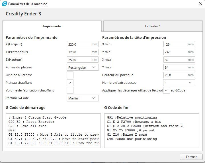

  2. J'ai imprimé une pièce de 220mm avec CURA, pour réaliser l'impression j'ai modifié la dimensions du plateau voir ci-dessous. J'ai fait un essai avec une bordure de 2 mm pour que ma pièce ne déforme pas en sachant d'avance qu'elle ne s'imprimera pas sur les bords gauche et droit (220 mm) et j'ai constaté un décalage de l'impression sur le plateau. Côté droit la bordure s'est imprimée et côté gauche la pièce à été rogné ?? Pour info, dans CURA j'avais cliqué sur centrer la pièce, donc le problème ne vient pas de là.
  3. Mon problème de base s'est résolu par le remplacement des ressorts et la reprise des différents réglages, merci à @Patrick76, @fran6p et @Savate pour vos conseils.
  4. Ma pièce fait 220mm, du coup j'ai triché en changeant la dimensions du plateau, je vous tiendrai au courant après l'impression. Sinon, même la jupe supprimée, cela ne fonctionnait pas. Merci pour vos retours.
  5. Merci pour les infos, j'ai essayé sans bordure, rotation aussi, même problème. Pour le reste je ne suis pas assez calé, j'avais pensé à changer les dimensions du plateau et de faire un essai, mais j'attendais un retour d'expérience au cas ou un utilisateur aurait à déjà rencontrer et résolu le problème.

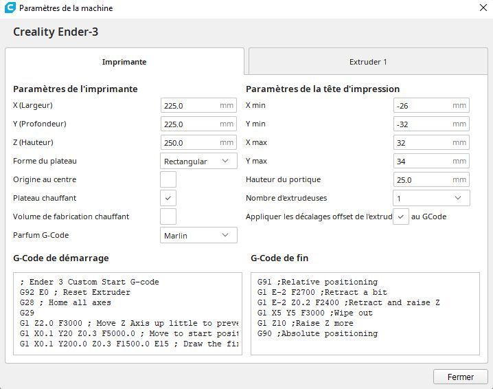

  6. Je débute en impression 3D, suite à un problème technique résolu sur ce forum, j'ai changé de trancheur, je suis passé de "Creality Slicer 1.2.3" à "CURA". Avec "creality slicer" je pouvais imprimer sans problème des pièces à la limite des dimensions du plateau (220mm) sans aucun problème alors que sous CURA j'ai un message d'erreur voir photo ci-dessous et j'ai aussi mis la capture d'écran des paramètre de l'imprimante. Merci d'avance pour votre aide .

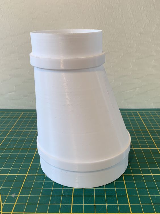

  7. Merci à @Yellow T-pot, @fran6p et @Kalamiit. Grâce à vous j'ai résolu mon problème, je suis donc passé sur CURA et j'ai imprimé la pièce sans support (résultat ci-dessous)
  8. Je novice et je n'avais pas saisie la fonction support
  9. Le problème, c'est que ce n'est pas moi qui a ajouté les supports, c'est "Creality Slicer" qui a ajouté les supports ! Je vais essayer un autre logiciel comme me conseil @Kalamiit

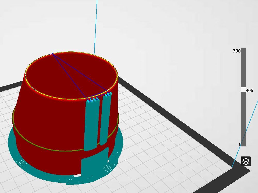

  11. Merci pour ta remarque, mais le problème arrive environ à 83mm, j'ai mis juste au dessus les capture d'écran des couches avec les anomalies.

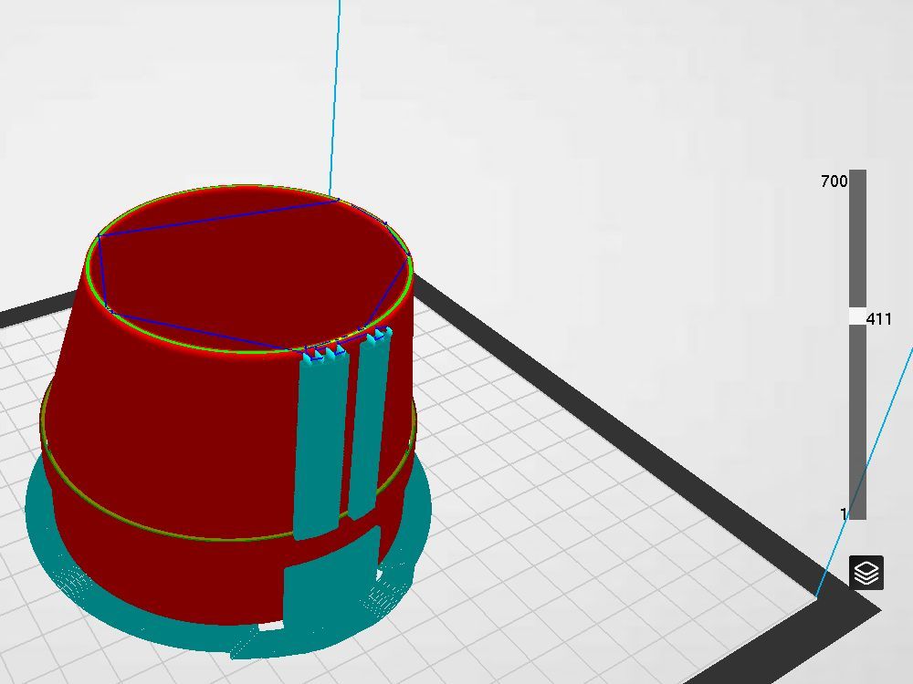

  12. Oui, j'ai suivi la procédure pour que la buse vienne bien s'appuyer sur le PTFE. Fichier STL en pièce jointe. Tubpla-100-EHHO-80.stl Oui, je trouve les deux anomalies (les trait bleu) à la couche 405 et 411 qui correspondent au moment ou le problème est survenu.

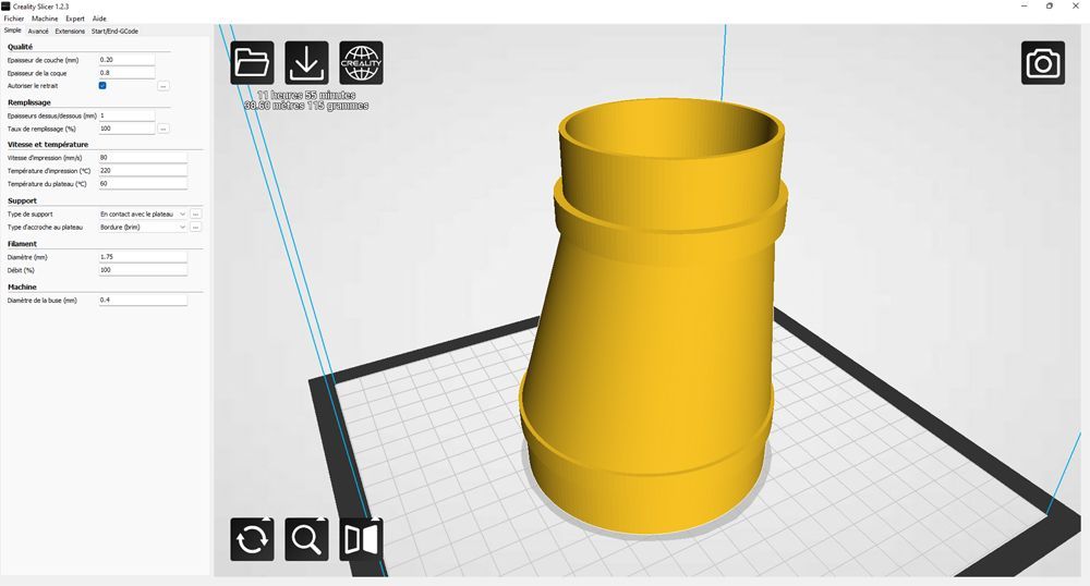

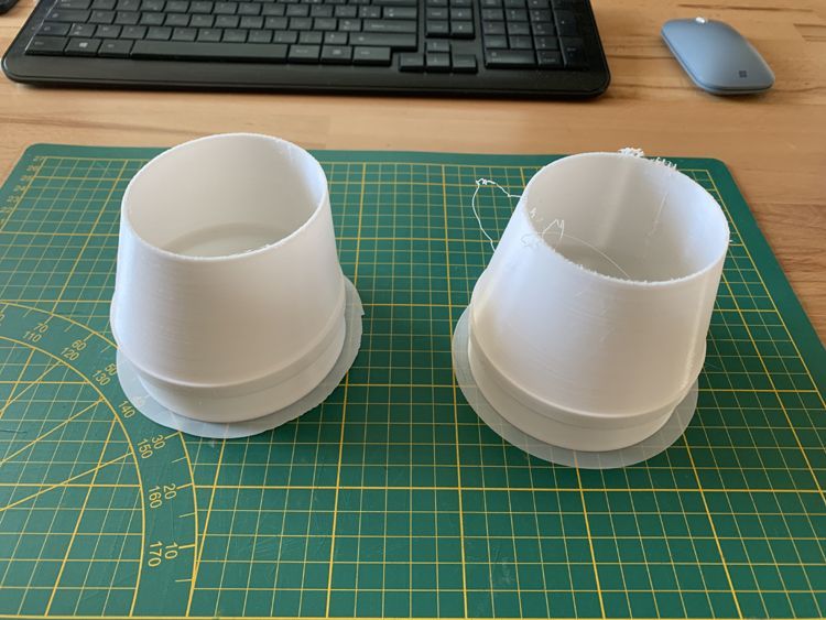

  13. Bonjour, J'ai une grosse différence entre le temps annoncé par mon logiciel (Creality Slicer 1.2.3) et le temps réel d'impression exemple pour la pièce ci-dessous donnée pour 11h55 et qui en réalité va durer plus de 17h ! (imprimante Ender 3 V2) Y a t'il quelque chose à faire pour résoudre ce problème ?
  14. Je pensais pas forcément au temps d'impression, car j'ai déjà imprimé des pièces qui demandent plus 20 heures sans problème technique et la sur cette pièce le problème est survenue au millimètre près au niveau des couches d'impression, je ne pense pas que ce soit une coïncidence.

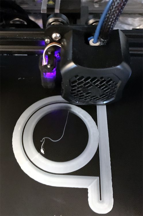

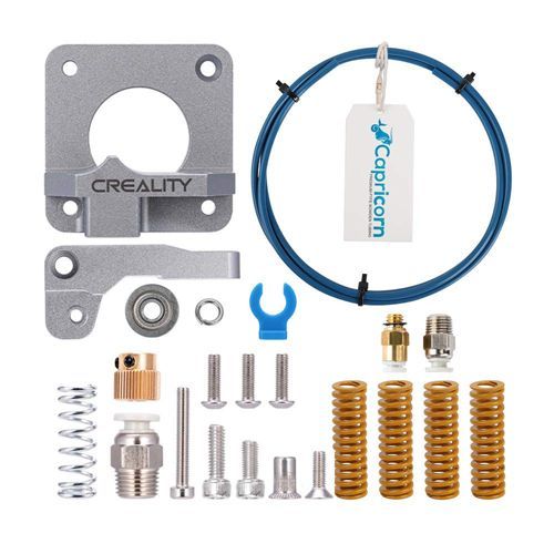

  15. Bonjour, Suite à un manque de filament pendant une impression (bobine vide) la buse s'est bouché et le bout du tube PTFE à fondu. Suite à ce problème j'en ai profité pour upgradé mon imprimante avec ce kit : Une fois le kit installé, je lance une impression d'une durée de 17 heures et au bout de 12 d'heures la buse se bouche (dans la nuit) l'imprimante à donc fonctionné un certain temps dans le vide, ayant un doute sur ma bobine (tension du filament suite à un mauvais déroulement), je nettoie la buse et remet le tous en état de marche, relance l'impression de la même pièce et là, le même problème survient exactement au même moment ??? (photo ci-dessous). Ma question : est-il possible que le problème soit lié à la pièce que j'imprime ?
