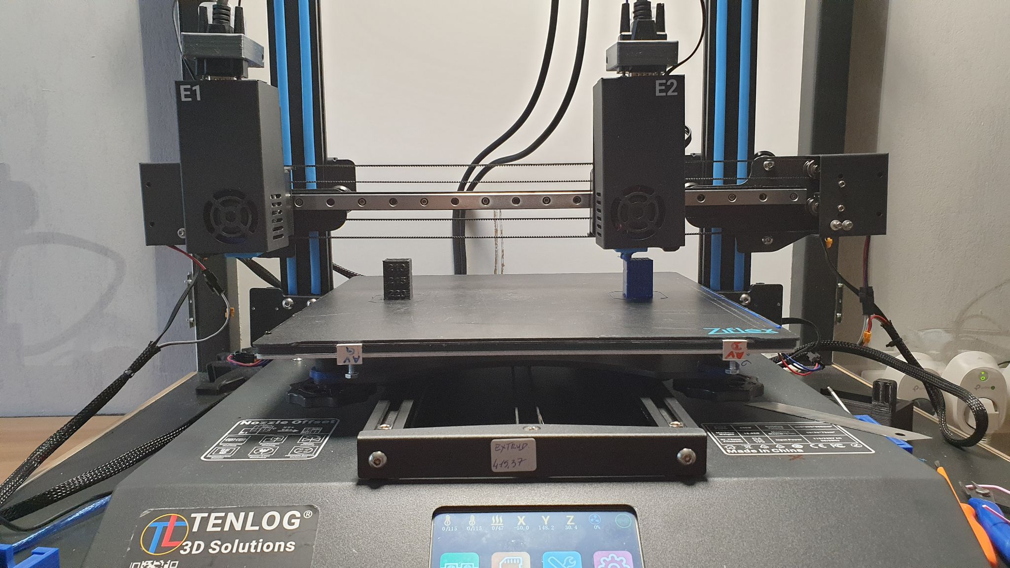

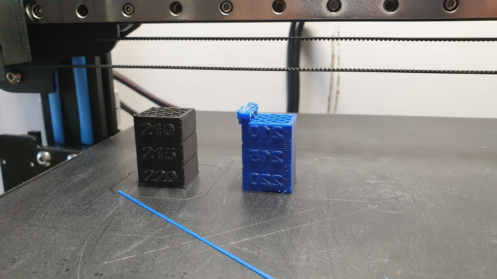

  2. Bonjour,
    Problème d'axe X sur TL D3 PRO;
    Pendant l'impression, le moteur 02 de l'axe X débraye sans raison, il claque un coup et s'arrête sur la pièce toujours du côté de l'extrudeur 01 à une hauteur aléatoire, la température des moteurs semble identique coté gauche (01) ou droit (02).
    J'utilise Simplify 3D, avec le même process si je sélectionne l'extrudeur 01 l'impression fonctionne, si je sélectionne l'extrudeur 02 il débraye.
    En mode miroir également.
    J'ai laissé le fichier tel quel et fait un essai en duplication cela fonctionne
    Avez-vous déjà rencontré ce problème ?
    Cordialement Joël
    1. Afficher les commentaires précedents  %s autres
    2. vap38
      vap38
      excuse moi j'ai fait une erreur d'interprétation 🤪 mais les symptômes sont identiques car je suspect la connectique VGA sur l'extrudeur. (prise demelle)
      Il est vrai depuis le départ de Franck je suis assez sollicité en MP pour apporter une aide aux diagnostics.
      Question comment est monté la détection de fin de filament ? (libre ou maintenu à la prise VGA)
      C'est important car la panne classique provient de la détection de filaments qui sollicite la connectique de la prise VGA... à force les contacts prennent du jeux.
    3. Joel 21560
      Joel 21560
      Il est maintenu à la prise VGA, je vais regarder cela de près et modifier le système de détection de filament.
      Je te tiendrai informé de ce que j'ai trouvé.
      Bonne soirée et beaux prints
    4. Joel 21560
      Joel 21560
      Après avoir bien vérifié et testé les connexions au niveau de l'extrudeuse et des raccord dans le châssis, il n'y avait rien d'anormal, pour le moteur de "X" j'ai repéré (je pense.) d'où venait la panne sans pouvoir la reproduire, la fiche du moteur de X avait un peu de jeu, j'ai resserré les fiches. Depuis cela fonctionne parfaitement
      Merci pour le dépannage et bonne continuation
      Joël
