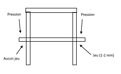

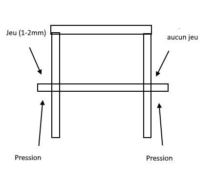

  1. Bonjour. Depuis un petit moment, ma sidewinder X2 me pose des petits soucis. J’essai de comprendre la mécanique des axes Z, et je me demande s’il n’y a pas un problème à ce niveau. Je m’explique : Si je mets la tête d’impression au milieu de l’axe X, et que j’applique une petite pression vers le bas sur l’axe Z de droite, j’observe un jeu d’environ 1-2 mm. Lorsque je relâche, le l’axe revient en place. Si j’applique la même pression sur l’axe Z de gauche, aucun jeu. Maintenant, si j’applique une pression, mais cette fois si, en soulevant l’axe Z gauche, j’observe le même jeu que sur l’axe Z de droite (mais vers le haut). Et si j’exerce cette même pression sur l’axe Z de droite, aucun jeu. Est-ce normal ? J’aurai pensé que les jeux soient dans le même sens, pas dans des sens opposés… Avez-vous une explication ? Merci et bonne soirée
  2. @MrMagounet Merci. Je suis bon pour refaire les réglages mécanique du coup...

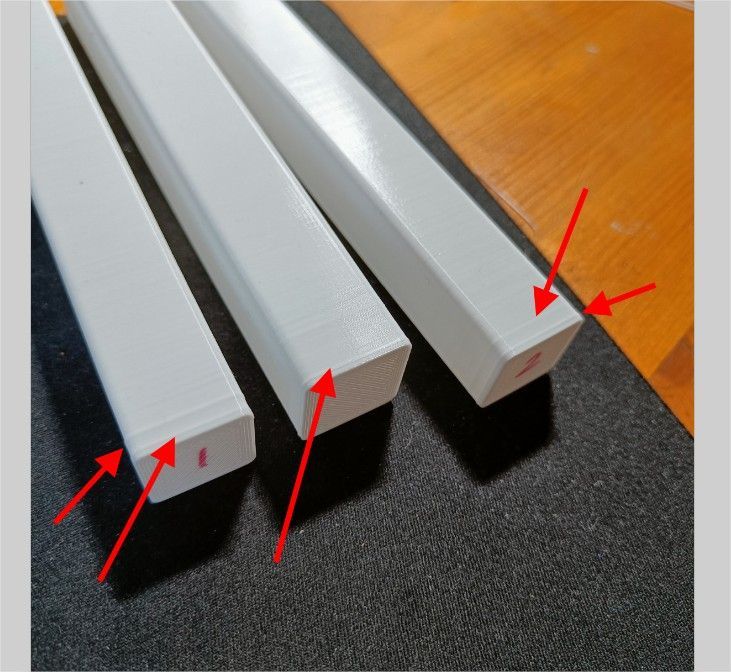

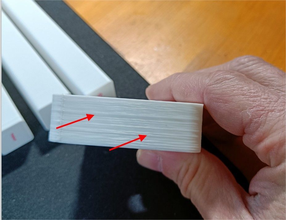

  3. Bourrelet sur les premières couches d'impression après réglage.. Bonjour. Après avoir fait une révision et changé quelques pièces de mon imprimante (Heatbreak bi-metal, poigné métallique, buse Nikel plaqué), je constate quelques défaut d’impression que je ne comprends pas. Il y a dès les premières couche un ou 2 bourrelet flagrant, puis plus rien après. Ces bourrelets font tout le tour de la pièce, et se font au début de l’impression. Je n’arrive pas à comprendre ce qui se passe, si quelqu’un a déjà eu ce problème, je suis preneur de l’explication et de la résolution du problème. La seule explication pour moi, c’est qu’éventuellement une roue sur l’axe Z ? pourrait être abimé, mais dans ce cas, ce serait cyclique à chaque tour de roue… Je précise que j’ai suivi le tuto de @Yamajin (https://www.lesimprimantes3d.fr/forum/topic/51755-tuto-r%C3%A9glage-mecanique-initial-artillery-sidewinder/#comment-534381) Merci pour les retours J
  4. Merci beaucoup @MrMagounet. J'ai effectivement fait un test en utilisant une buse de 0.4, et j'ai réduit le débit à 94%. J'ai l'impression que c'est mieux, bien que je n’atteint pas encore la perfection.. En tout cas, merci pour les infos
  5. Merci beaucoup PPAC. Celà me rassure un peu Du coup, si je comprend bien, ce n'est pas la bonne manière de faire pour ajuster le débit sous cura. Est ce que cela veux dire qu'il faut utiliser PrusaSlicer ? Je me suis en fait basé sur le tutoriel de TamTam3D, mais effectivement, il n'utilise pas cura, et j'ai cru que c’était pareil. En tout cas, merci beaucoup.
