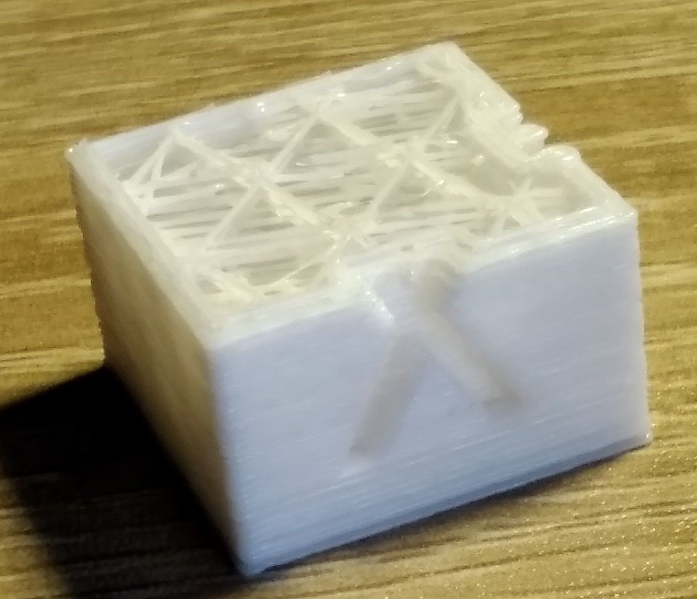

  2. Sur les steps/mm en Z. J'ai une valeur de 400. Au niveau de l'extrudeur, je le calibre plutôt bien. Je demande je fais une marque a 120mm et j'extrude 100mm et il ne me reste que 15mm.... Je l'ai pourtant fais 3 fois.(j'ai fais le reglage pour avoir une bonne extrusion bien sûr) avec un calcul J'ai essayé un cube avec une valeur de 0.12 au lieu de 0.20 ( ça avait l'air d'être à 0.25 mais non ) pas très concluant.... En voulant le décrocher du plateau la base du cube est restée collée et le haut s'est decroché du bas C'est surtout le remplissage de la photo de mon dernier message qui m'alerte. Si le problème vient de la tête de chauffe /extrudeur ( toute le partie rouge la ) je peux en acheter un nouveau peut être? Car je 'arrive pas trop à régler le problème (d'ailleurs vous savez qu'elle est la source du problème ?) Merci pour vos réponses
  3. Re-bonjour, après avoir fait tous ce que vous m'avez suggérés, mon cube est toujours aussi imparfait. Je me demande si il y a une chose que j'ai mal fait ou si c'est un autre problème... J'ai aussi remarqué le remplissage je vous laisse voir par vous mêmes Le cube ma l'air même d'avoir empiré Je ne sais plus trop quoi faire pour qu'elle se remette en marche Avez vous des idées ?
  4. En effet ! Vous avez l'oeil fin. La vis de maintien n'était pas assez serrée donc la cartouche chauffante pouvait bouger! Il ne me reste plus qu'à imprimer pour voir si le problème venait de la. Merci

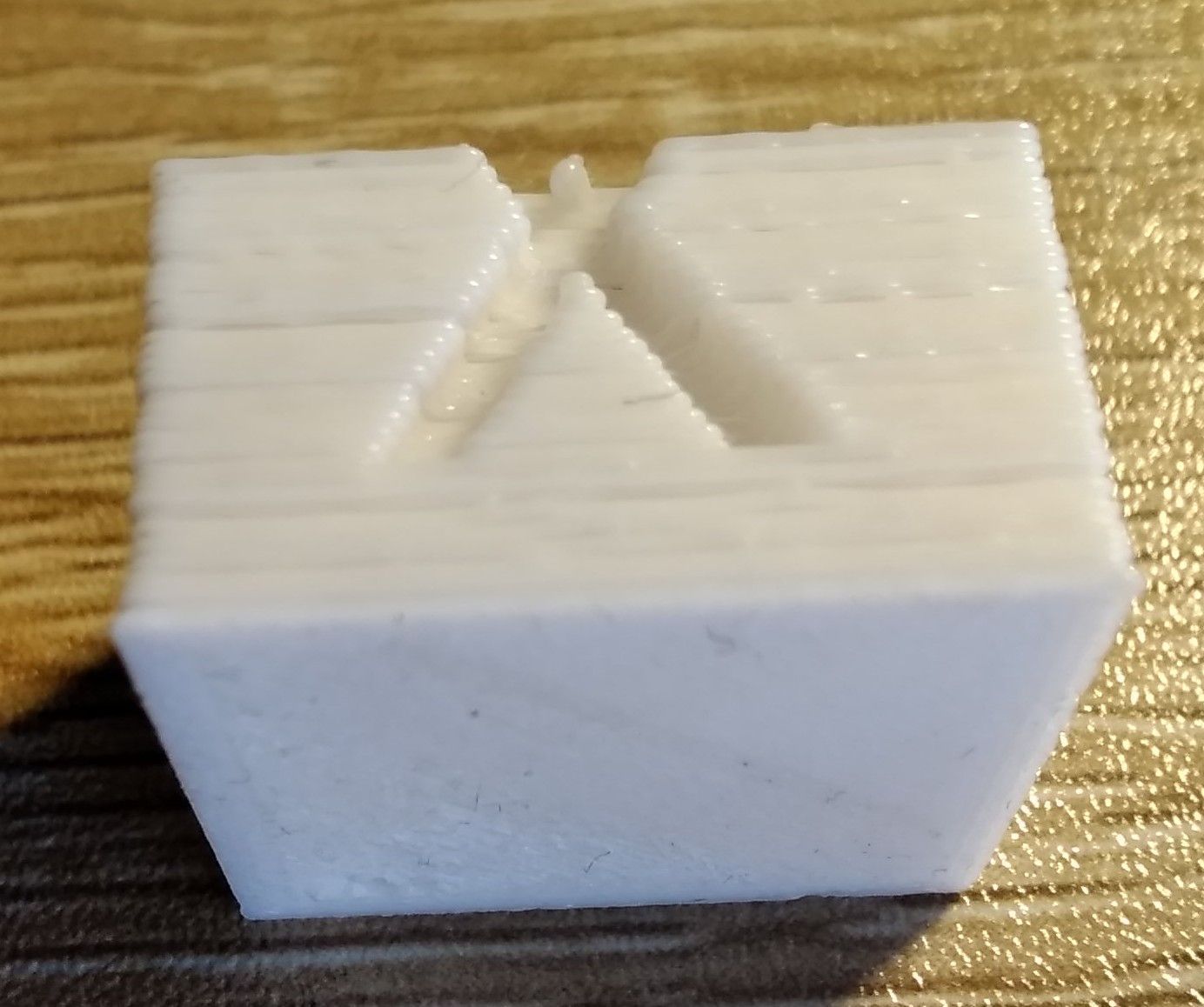

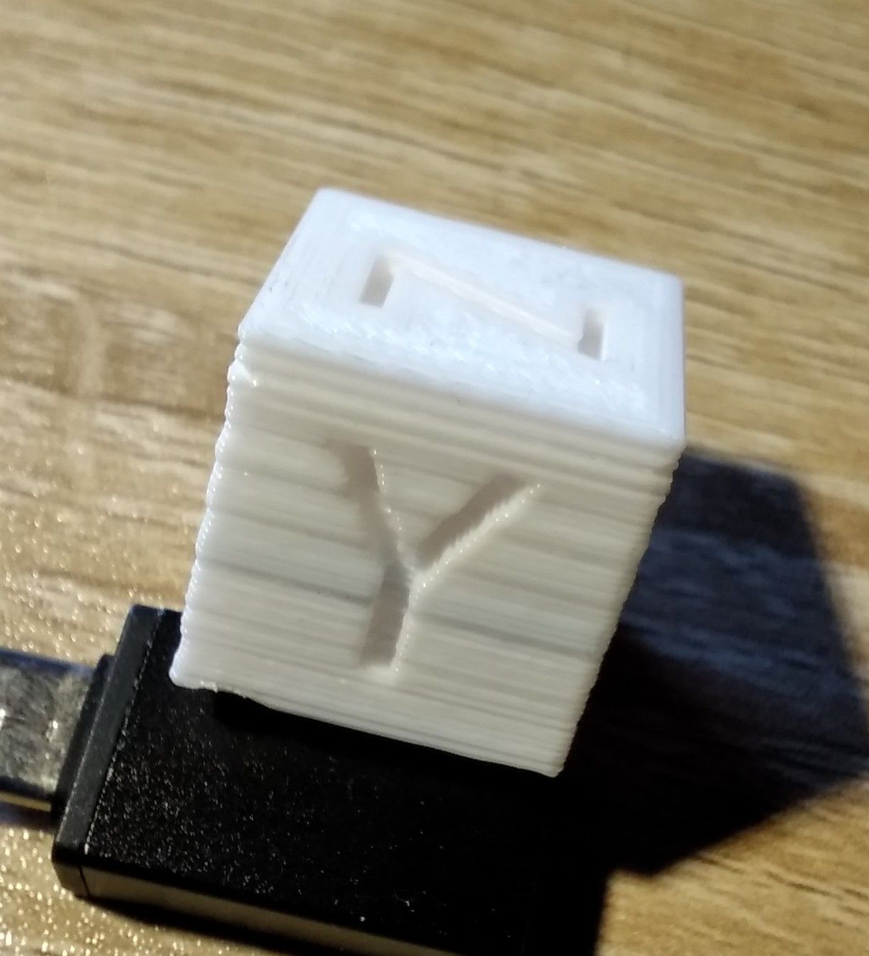

  7. Bonjour, récemment j'ai déménagé et depuis mon imprimante fait des impressions de très mauvaise qualité... J'ai essayé de : resserrer les courroies Resserrer les excentriques Vérifié le parallélisme de l'axe x (Avant le déménagement les impressions étaient nickel) Et malgré ça je n'ai pas réussi à résoudre mon problème je viens donc vous demander de l'aide....avez vous un idée du problème à régler? Bonne journée
  8. d'accord merci ! je t'envoie les résultats quand l'impression sera faite.
  9. Bonjour, après avoir serré toutes mes courroies, resserré tout les excentriques et réglé le plateau puis le Z offset, le problème persiste et mon cube aest similaire a celui qui est dans mon 1er message. Je ne sais pas quel est le problème a régler...
