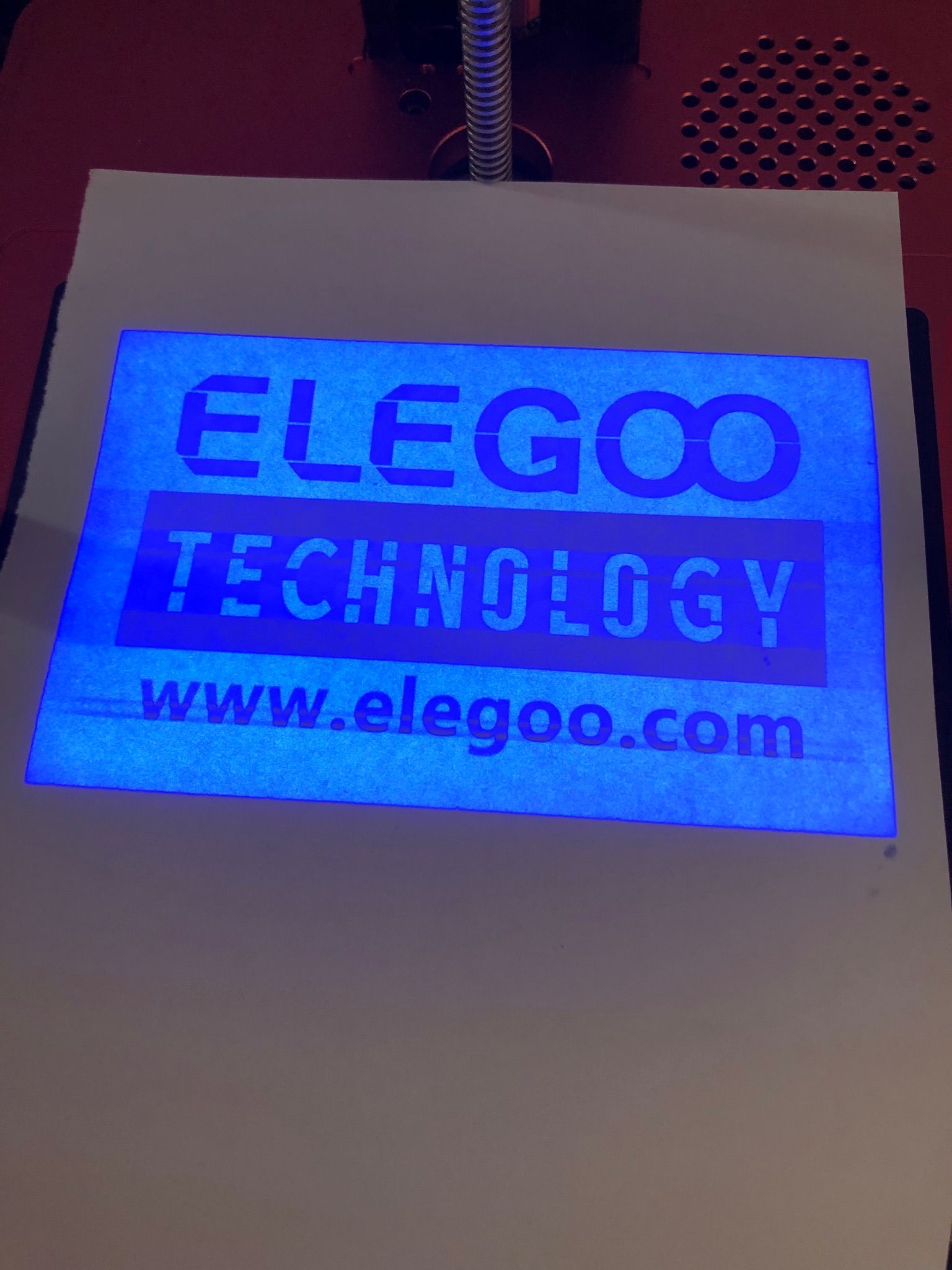

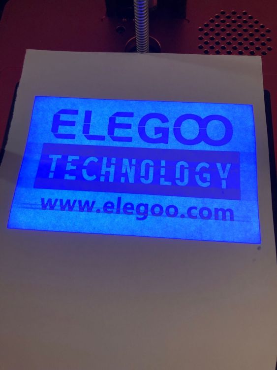

  8. Merci pour aide . Bon les supports ont tenu avec une expo de 6 par contre j’ai toujours ces lambeaux qu’on génère quelques imperfection en fin d’impression et j’ai toujours des résidus dans le fond du bac. voic les photos demandées. J’ai aussi fait le test d’exposition

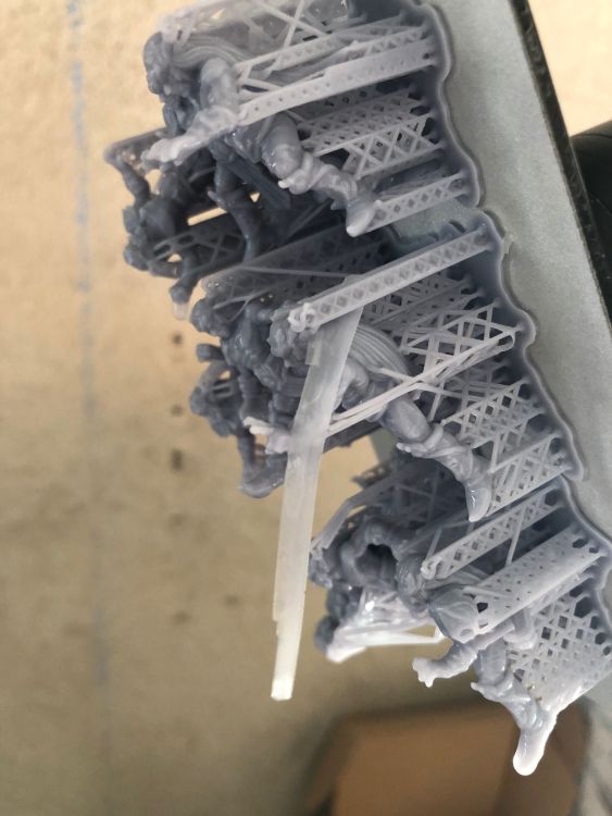

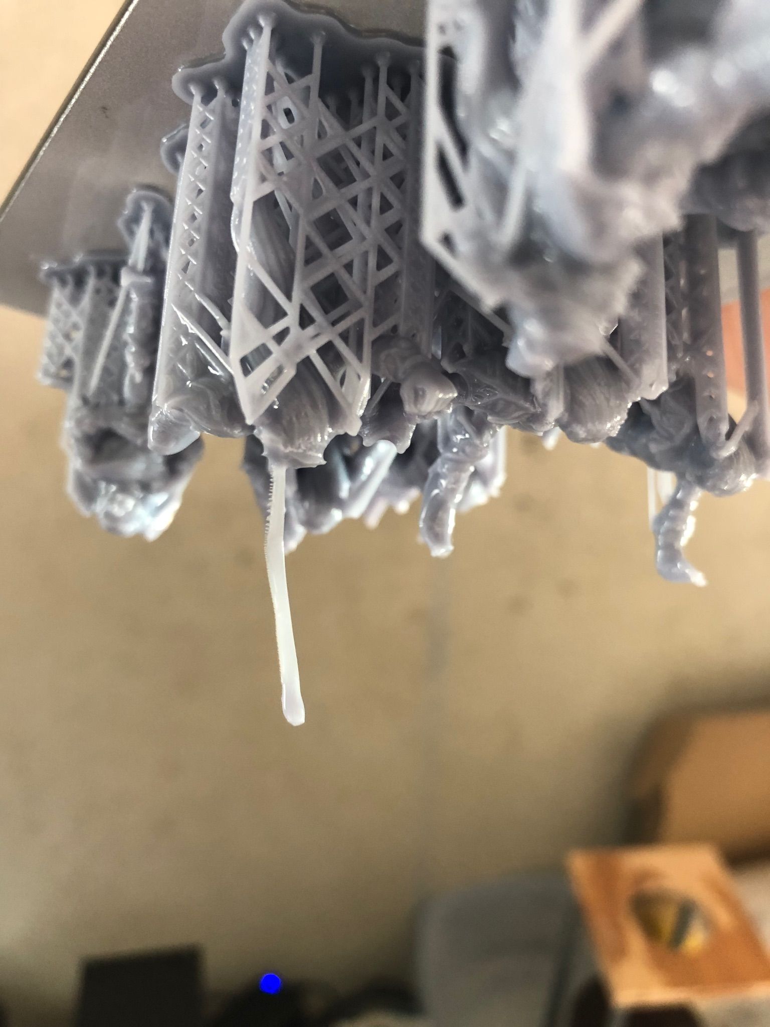

  9. Bonjour, je fais principalement de l’impression de figurine et j’utilise les fichiers presupportés. Je suis passer à la resine abs like de chez elegoo car plus résistante.Dans un 1er temps tout s’est bien passé mais maintenant je rencontre des problèmes d’arroche dés supports de que je mets plus d’une figurine sur le plateau cela ne tient pas. En consultant le forum j’ai essayé d’adapter la durée d’exposition ( au delà de ce que préconise le constructeur ) mais maintenant je me retrouve avec des dépôts. Cela fait comme des lambeaux que je retrouve sur les impressions ainsi qu’une fine couche colle sur le plateau et sur le FEP ! Tout ça sans pour autant obtenir un résultat concluant… Si vous avez un conseil je suis preneur. Voici mes réglages : classique : 1ere expo 75, tps expo 2,5 la tout casse si je dépasse une figurine d’impression j’ai essayé tps dexpo 3, 3,5 idem avec des dépôts en plus puis 6 et 8 c’est mieux mais j’ai pas mal de dépôts ! a vous lire merci
