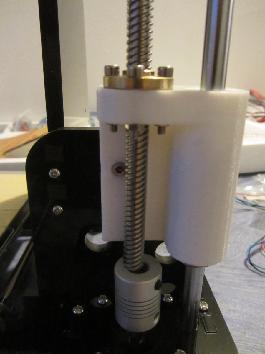

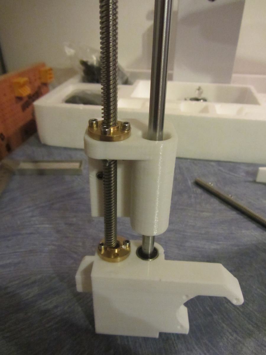

  1. Bonjour, Donc pour clore le sujet, j'ai réussi à monter l'imprimante et elle marche bien. Pour le prochain qui tombera sur ces messages, je tiens à dire qu'une fois tout monté, lors des premiers tests, le chariot gauche ne coulissait pas bien non plus, il a donc fallu que je démonte aussi sa bague et que je lime les trous comme pour l'autre afin que les 2 moteurs soient synchrones sans forcer. Harkanork

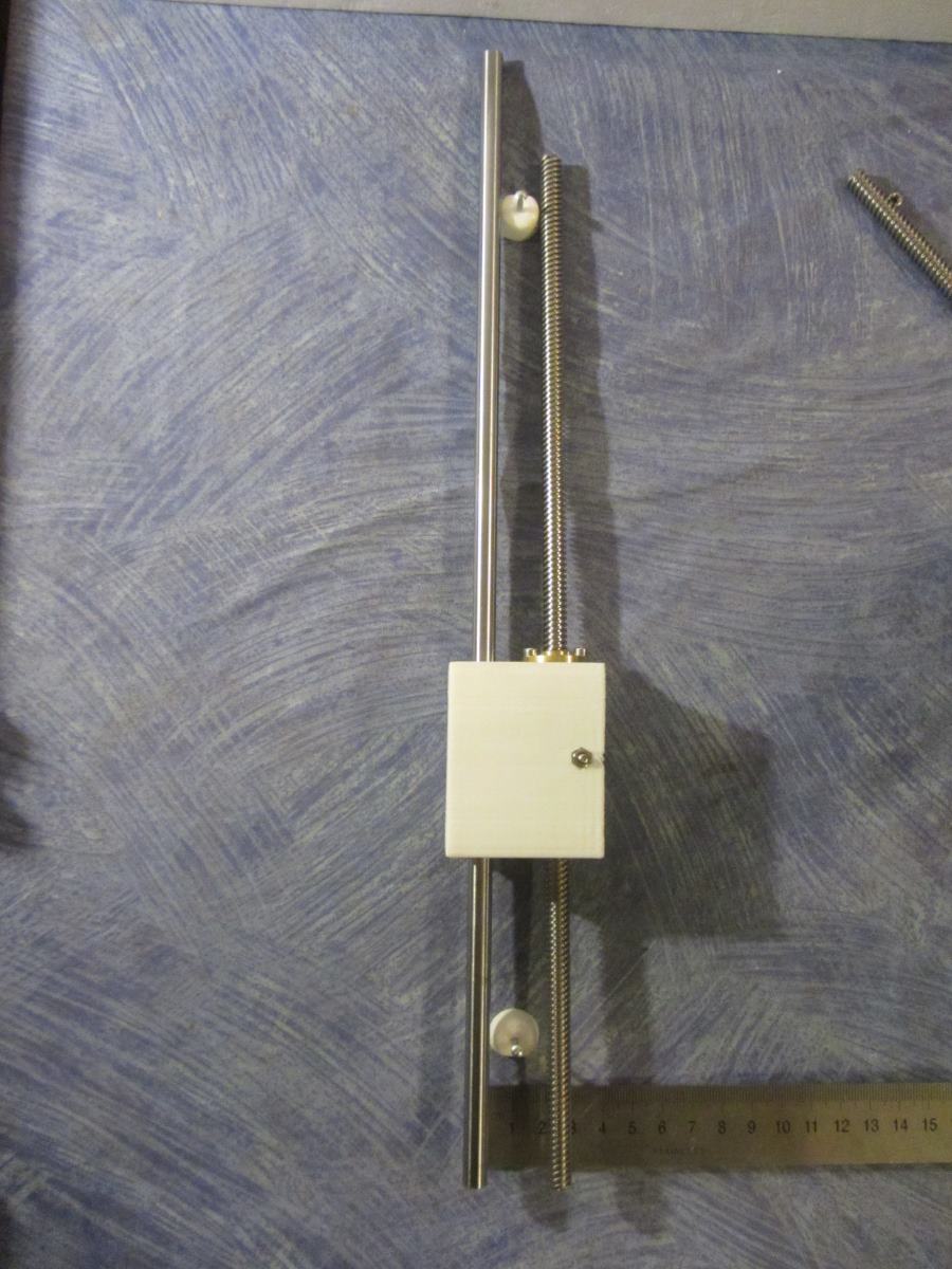

  2. @Tekila63 Merci pour le conseil, j'ai donc dévissé la pièce ronde en métal. En dessous, les trous n'étaient pas bien formés, j'ai creusé gentillement avec une lime et après plusieurs tentatives, j'ai enfin réussi à monter l'axe Z et ça à l'air de bien bouger. Et comme tu le disais, je pense qu'il faudra que j'essaie de réimprimer cette pièce vu le peu de précision/qualité de l'original... Prochaine étape monter l'axe X Merci à tous !
  3. Bonjour, Merci pour vos conseils. J'ai donc démonté les 2 axes et les supports des 2 moteurs Z. Les supports noirs en acrylique sont parfaitement égaux entre les 2 cotés, par contre, le chariot blanc à clairement un problème de parallélisme et d'écartement comme vous pouvez le voir sur les photos ci-dessous.
  4. Salut, Non, malheureusement, il n'y a pas de jeu sur les pièces autour du moteur. J'ai déjà essayé de tout dévisser pour tenter de mettre le moteur en face de la tige, mais sans succès. Le plastique noir est en acrylique (d'après la doc). Enfin, en plastique dur et brillant Quand tu parles de trous en ovales, tu proposes de retoucher la pièce blanche ?
  5. Bonjour, Je suis en train d'essayer de monter une Anet A8 et je n'arrive pas à comprendre comment monter la tige filetée de l'axe Z droit. Comme vous pouvez le voir sur la photo, la tige arrive à 5mm à gauche du trou du moteur. Bien entendu, je n'ai pas eut de problème avec l'axe Z gauche qui rentre parfaitement dans le moteur et toute la partie gauche monte et descend lorsque je fait tourner la tige à la main. Est-ce que l'un d'entre vous aurait déjà vu ce problème ? Et bien sûre quelle pourrait être la solution ? Harkanork
