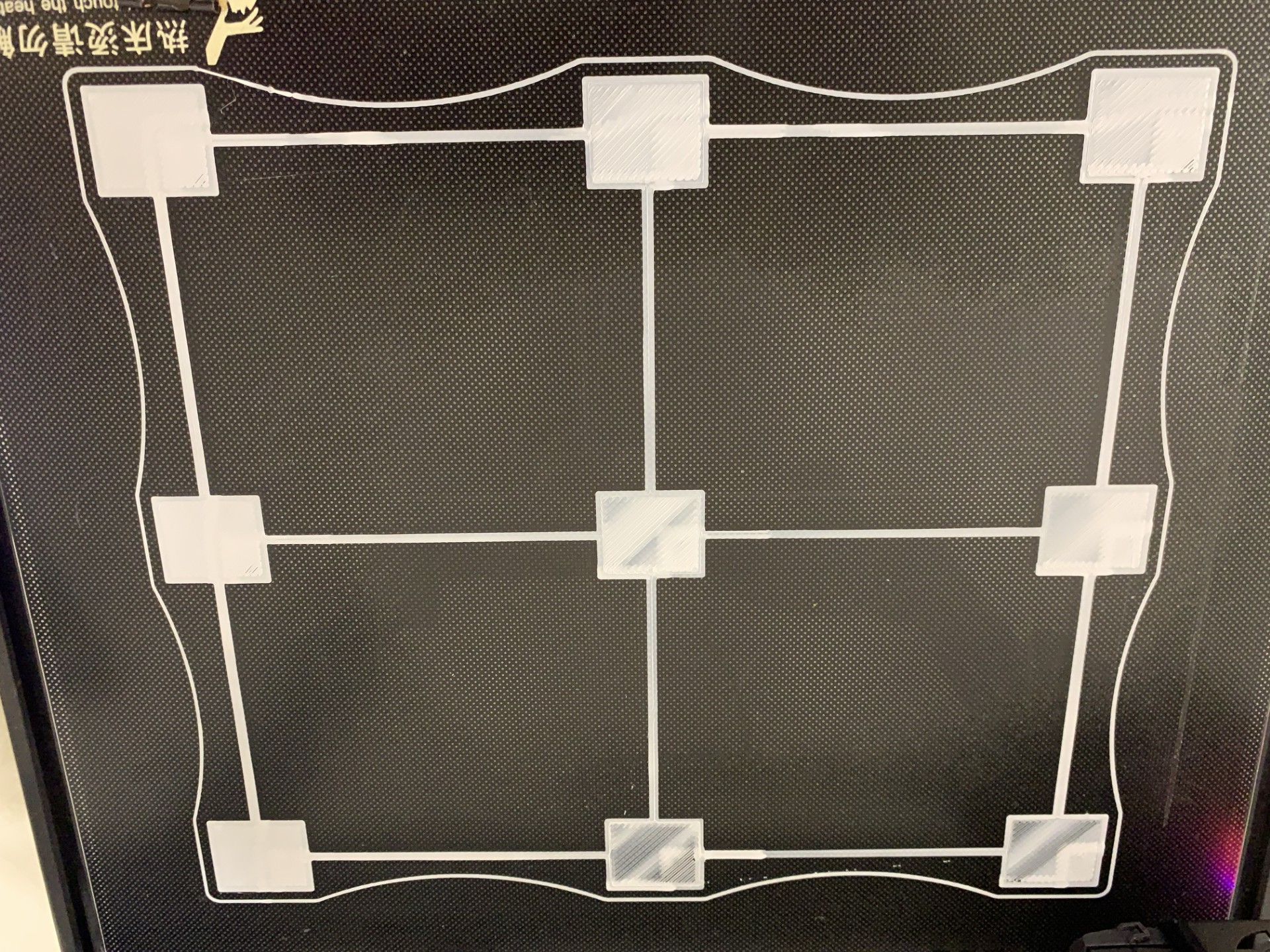

Monosyllabix a posté un sujet dans Paramétrer et contrôler son imprimante 3D
Bonjour, Je possède un Sovol Sv01 depuis quelques années, équipé d'un BLtouch et misà jour sous Marlin. Ma première couche pose problème depuis une petite semaine, et je ne vois pas comment résoudre ce souci, surtout disposant d'un BLtouch.... Je vois bien que ma buse est trop proche de mon plateau, mais avec le BLtouch, cela ne devrait pas arriver ? J'ai vérifié les tensions de sangles, vérifié mon extruder, les ventilos, vérifié ma conf Cura / Gcode, refait mon mappage de points du bed. J'ai également changé de bobine PLA+ (marque esun). La seule chose que je n'ai pas fait, serait de mettre à jour le firmware Marlin, mais je ne vois pas ce que cela pourrait résoudre... Franchement je ne vois pas quoi faire, si vous avez une piste je suis preneur. Merci Mono -

Finalement échange assez intéressant sur le nettoyage du plateau ^^ J'ai donc pu faire un premier niveau, après nettoyage à l'alcool, gros nettoyage de la buse puis remise à niveau manuelle, et enfin, calcul de 100 points de niveau via BL Touch. En surveilant plus le nivelage auto, j'ai constaté qu'un des points vérifiés touchait... la pince de maintien du plateau :s Je l'ai donc "ouvert", puis refait un nivelage auto. Voici donc les photos demandées, je pense qu'il reste des points à améliorer, mais c'est sans commune mesure avec ce que j'obtenais. Impression à 200 degrés et bed à 50. Le tout tient, je pense encore avoir quelques soucis sur le point du fond à droite. Prochaine étape, je vais refaire cette impression courant de semaine, voir si le nivelage à bougé sans rien faire... Merci encore à tous ! -

Coucou, Du coup mes ressorts sont quand même assez comprimés, j'ai l'impression. J'ai refait complètement mon leveling encore une fois, ca à l'air de tenir, je ne comprends pas trop. Je vais voir dans la durée. C'est mieux, mais pas encore top, j'ai passé 4 heures environ pour faire mon leveling, il me reste un gros pâté central, je ne sais pas pourquoi, et un décollement en haut à gauche et en haut centre. Sur la partie basse j'ai probablement un peu trop écrasé mon filament. Si une âme charitable avait la gentillesse de me décoder un peu plus le résultat, et me confirmer ce que je vois, je lui serais reconnaissant ^^ Merci à vous (quelle galère) PS : j'ai beau nettoyer mon bed au vinaigre blanc il me reste toujours des traces que je ne peux enlever. -

Coucou, Je reviens à la charge sur mes soucis de première couche d'impression : je me bats depuis les réponses pour réussir à faire mon z offset, sans succès. Mon Sovol SV01 est équipé d'un BL-touch, j'ai calculé le Z-offset et modifié les valeurs. Tout tournait nickel pendant environ 15j et un jour paf, mes impressions sont sorties comme dans l'exemple en haut. Je refais mon level via la technique de la feuille de papier, tout est OK, je recalcule le mesh pour mon BL-touch sur 100 points, et là je me suis dit que hey, je vais revoir si ma feuille de papier passe toujours en faisant le leveling, et là c'est le drame, le papier coince. J'ai le sentiment que mon plateau ou quelque chose bouge sur l'imprimante, du coup quoi que je fasse, c'est râpé. A noter que je fais le leveling à chaud : buse à 195 et bed à 50. Du coup si vous avez des idées je suis preneur, parce que je sèche complètement :s Merci à vous -
