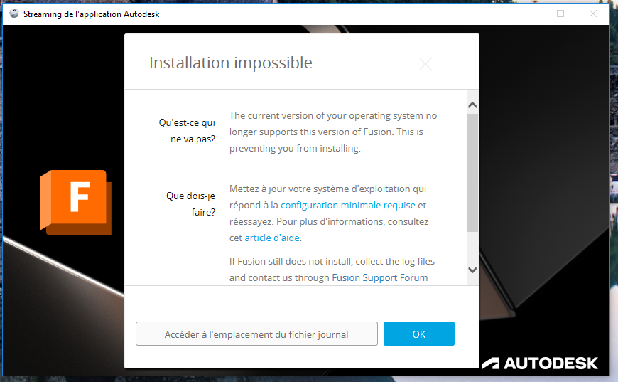

  7. Bonjour, Problème réglé. La mise à jour des pilotes et de windows 10 a réglé le problème. Merci pour votre aide.

  10. Bonjour à vous, Suit à un changement de PC, impossible d'installer Fusion 360, la fenètre fusion s'ouvre et ensuite un message (en pièce jointe), impossible de trouver le problème. Avez vous été confronté au problème.
