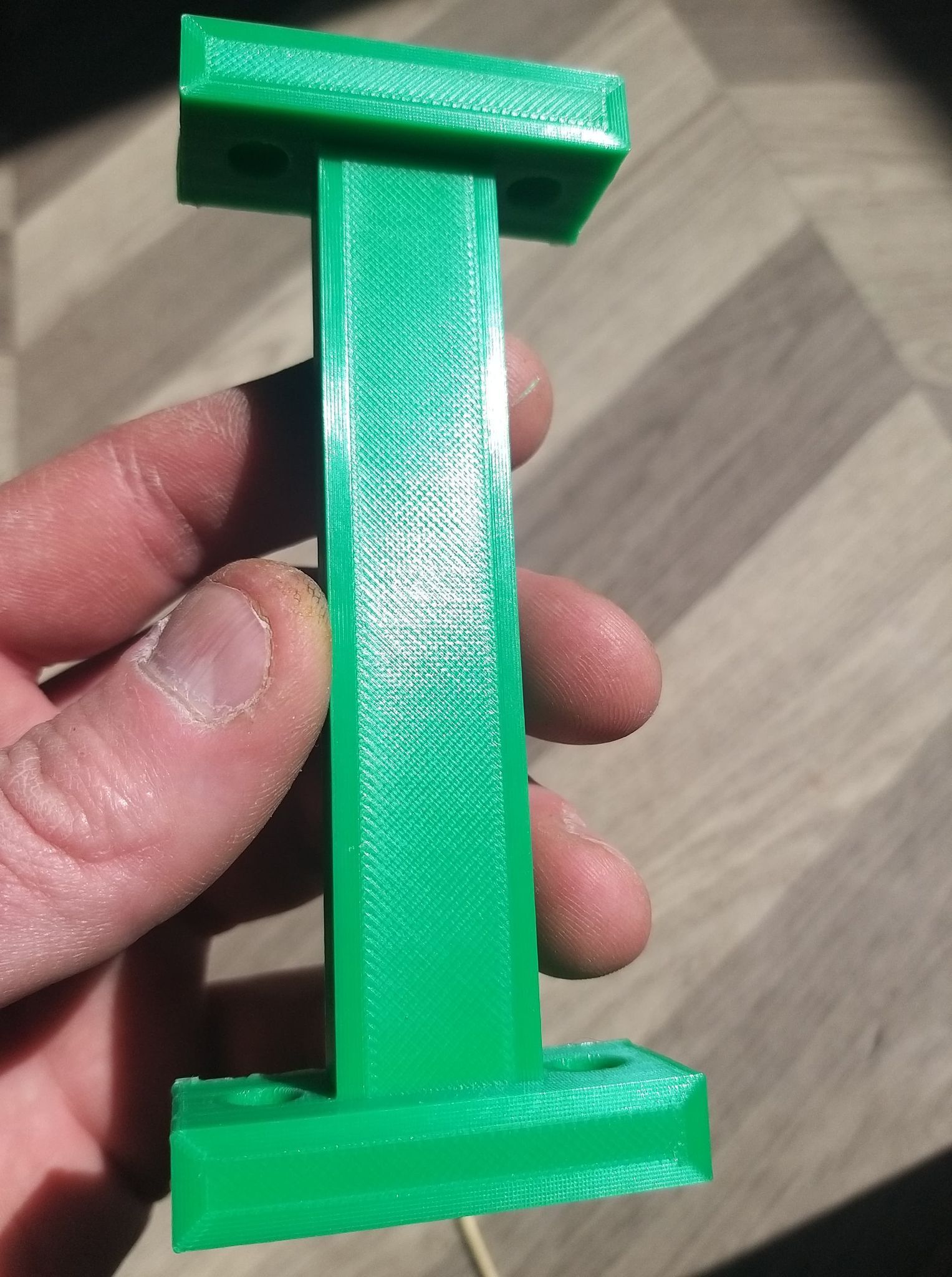

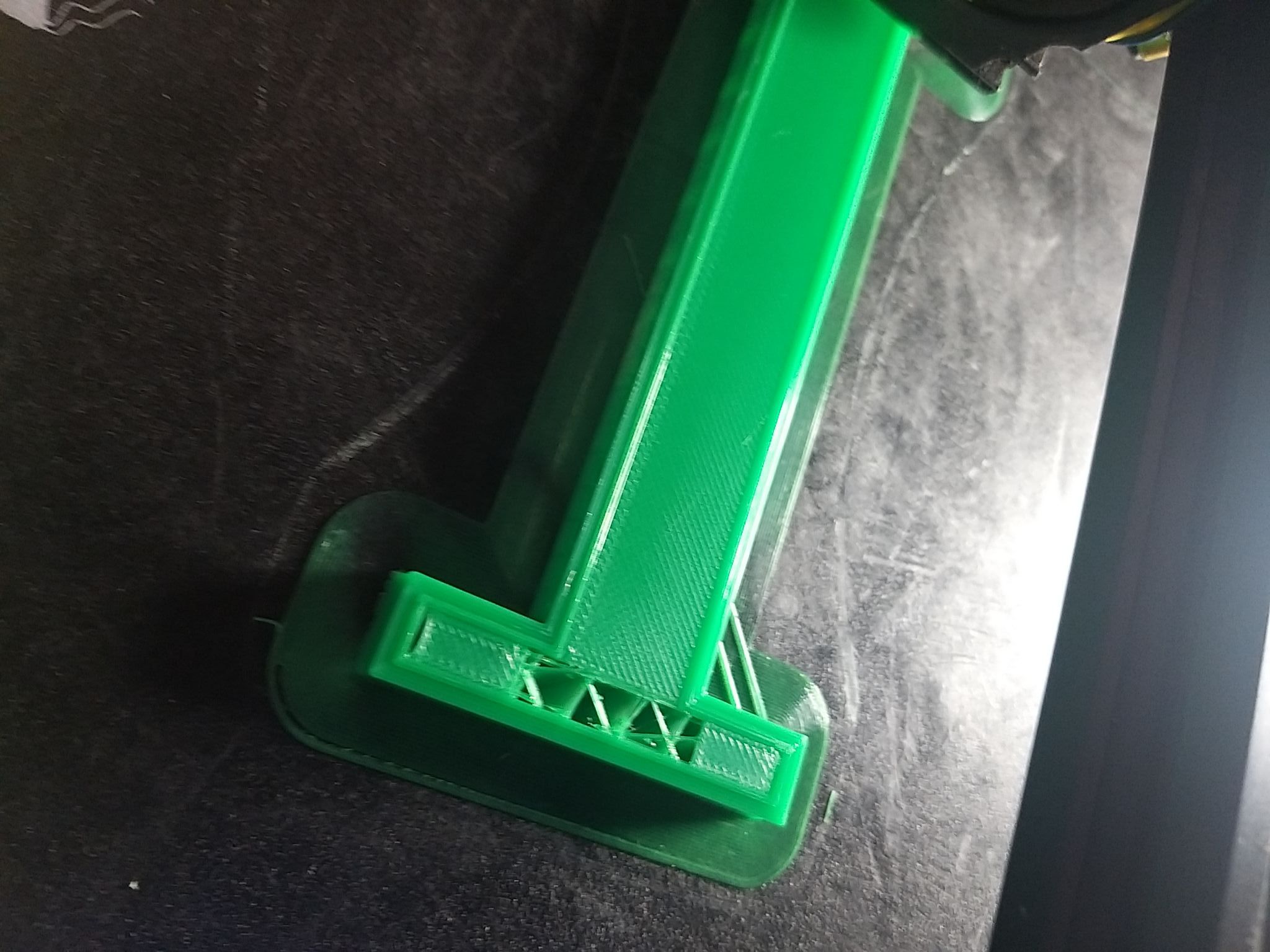

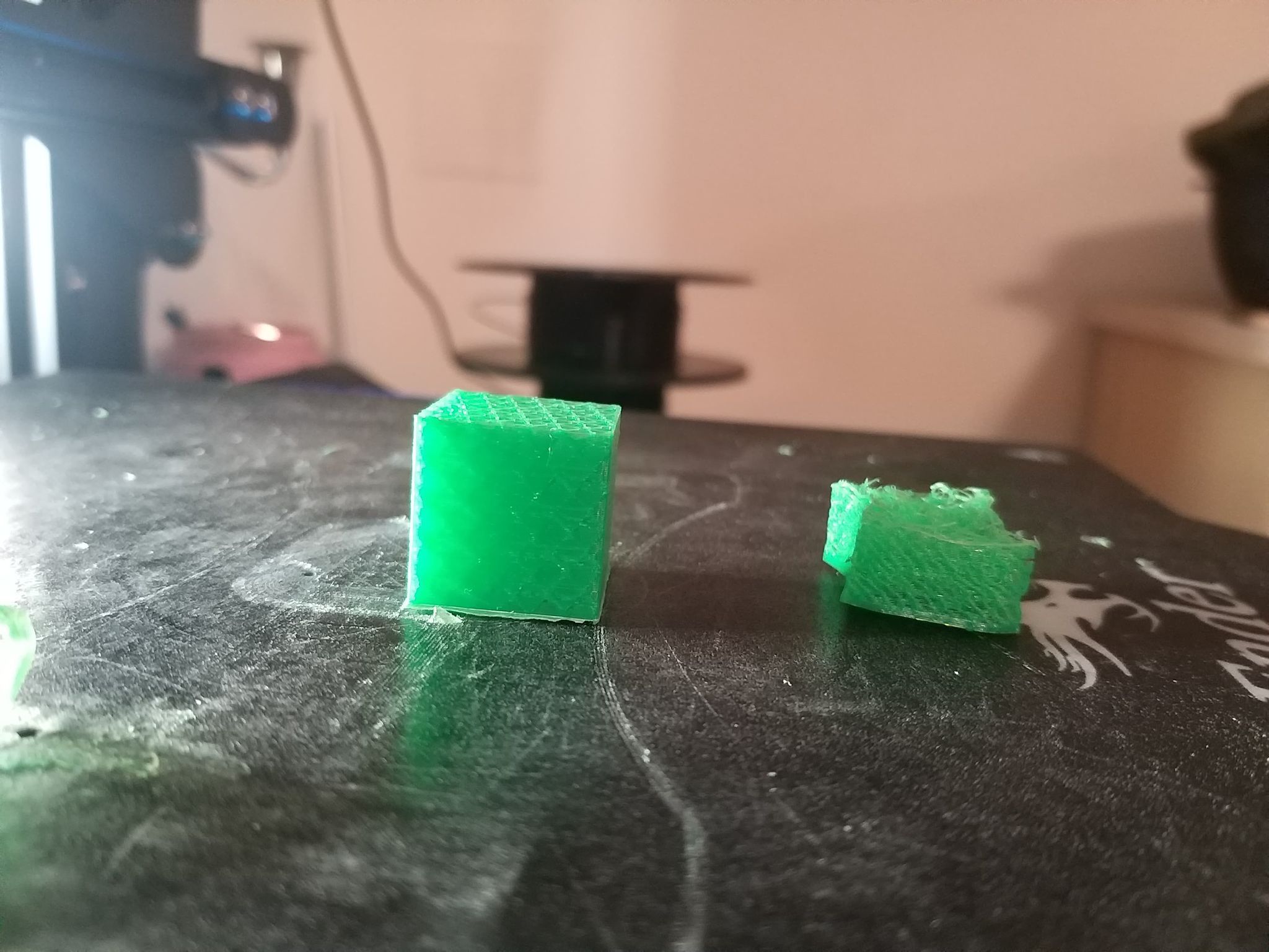

  3. Oui c'est bien cela mon imprimante et passer en mode volumétrique et une fois désactive c'est revenu a la normal Non mon filament c'est bien du PLA. Mon problème sur ce post la c'est bien la pièce que je vous es envoyer en fichier stl le problème venait surement du mode volumétrique car la tout es redevenu normal impression faite ce matin et fini, j'ai modifie aussi l'épaisseur des bordures qui était a 0.8 et passer a 2mm, débit d'extrusion a 98 en chauffe j'ai mi 205 Merci a vous tous pour votre rapidité a répondre

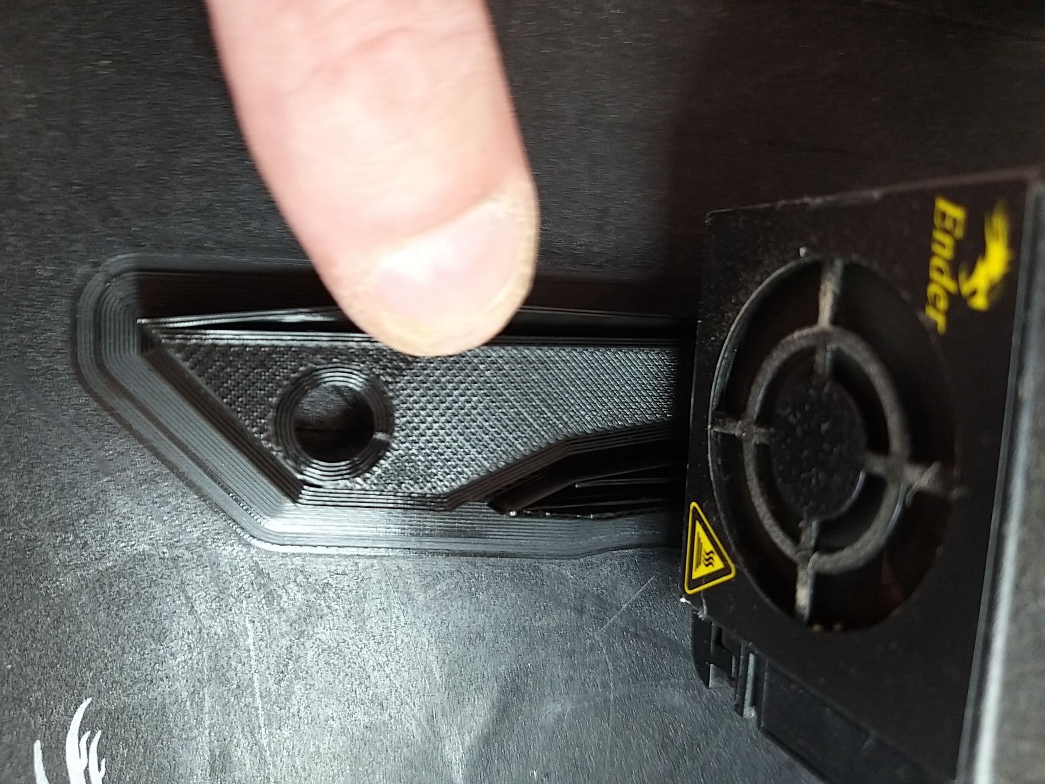

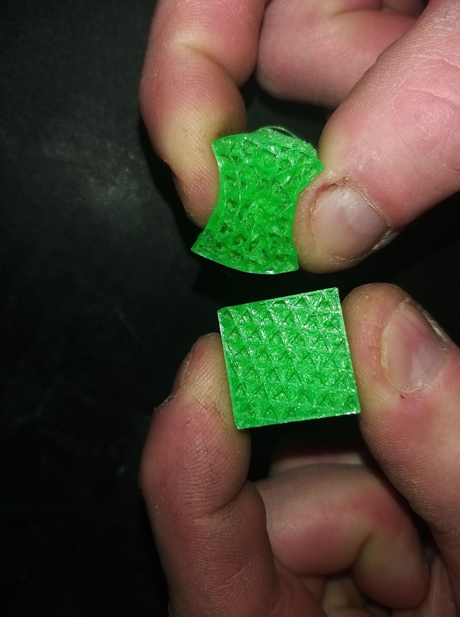

  4. bonjour a tous, la première photo ( pièce noir) et une photo archive. la pièce que je suis entrain de faire et belle et bien celle du site stl c'est parce que je n'es pas de photos a vous transmettre quand je vois que sa colle pas j'arrête l'impression mais le problème et le même au final sa ne colle pas au paroi. j'ai effectuer un essaie test sur un premier cube pas concluant du tout donc je suis passer en mode d'extrusion classique avec débit d'extrusion a 98.5 et sa a l'air de mieux donne !! je vous mes un avant après de l'essaie. j'ai relance la pièce du stl et je me rend compte que l'imprimante se réinitialise a chaque démarrage le debit se remet a 97, on a refait le réglage et relancer l'impression et pour le moment plutôt concluant( voir photos )

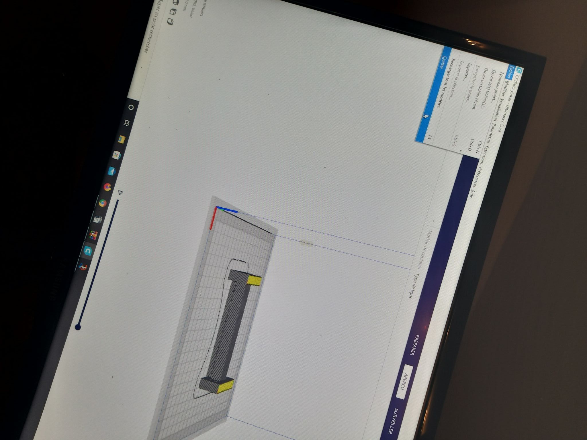

  5. Grand Lahdi-Migelo.stl
  6. et la ? dsl je débute lol CE3PRO_tinker.html
  7. je pense que c'est bon ? CE3PRO_tinker.3mf
  8. j'ai fait comme tu m'as dit et je ne peut pas enregistre mon projet impossible de sélectionné '' enregistre le projet "
  9. CE3PRO_tinker.gcode voila

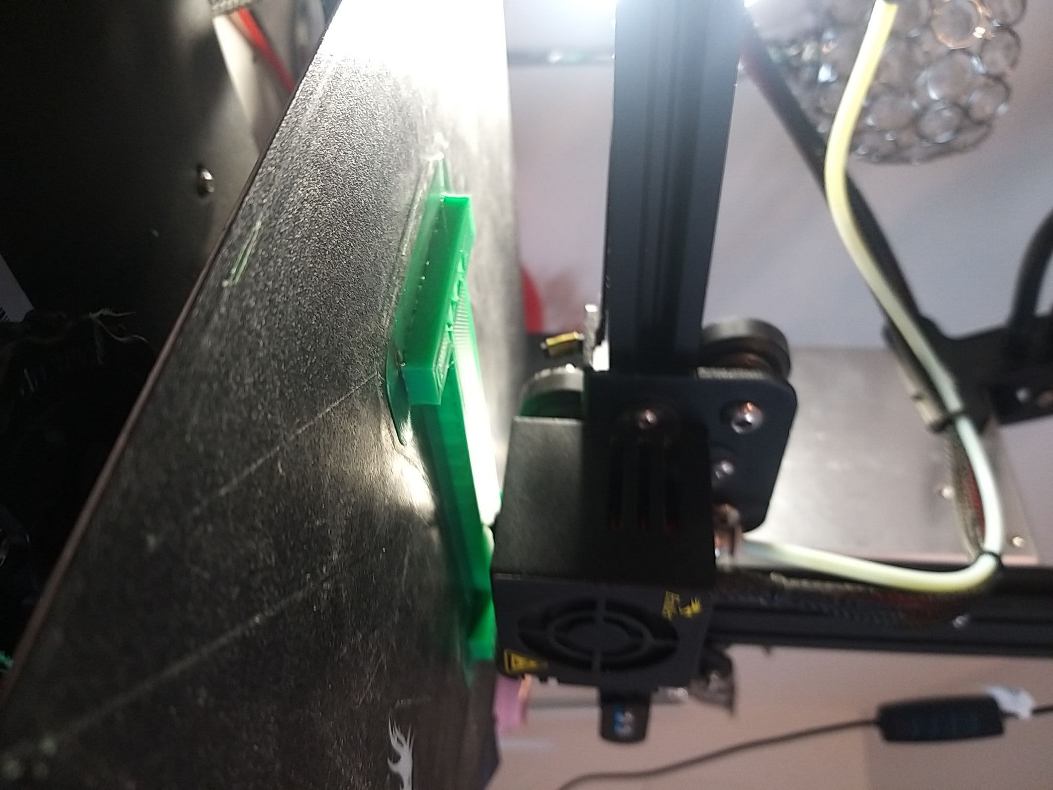

  10. Les paroi ne se colle pas entre eux je te mes une photos
  11. salut, j'ai une machine inder 3 PRO Machine neuve oui, j'ai déjà réalise des objets sans soucis. j'imprime des chose qui font 1k300 et sa colle nickel et la je veut faire une pièce qui fait 50g pas moyen que le fil se colle correctement. températures entre 210 220° mon fil ces du PLA ( Grossiste 3D) diamètre du fil 1.75MM
