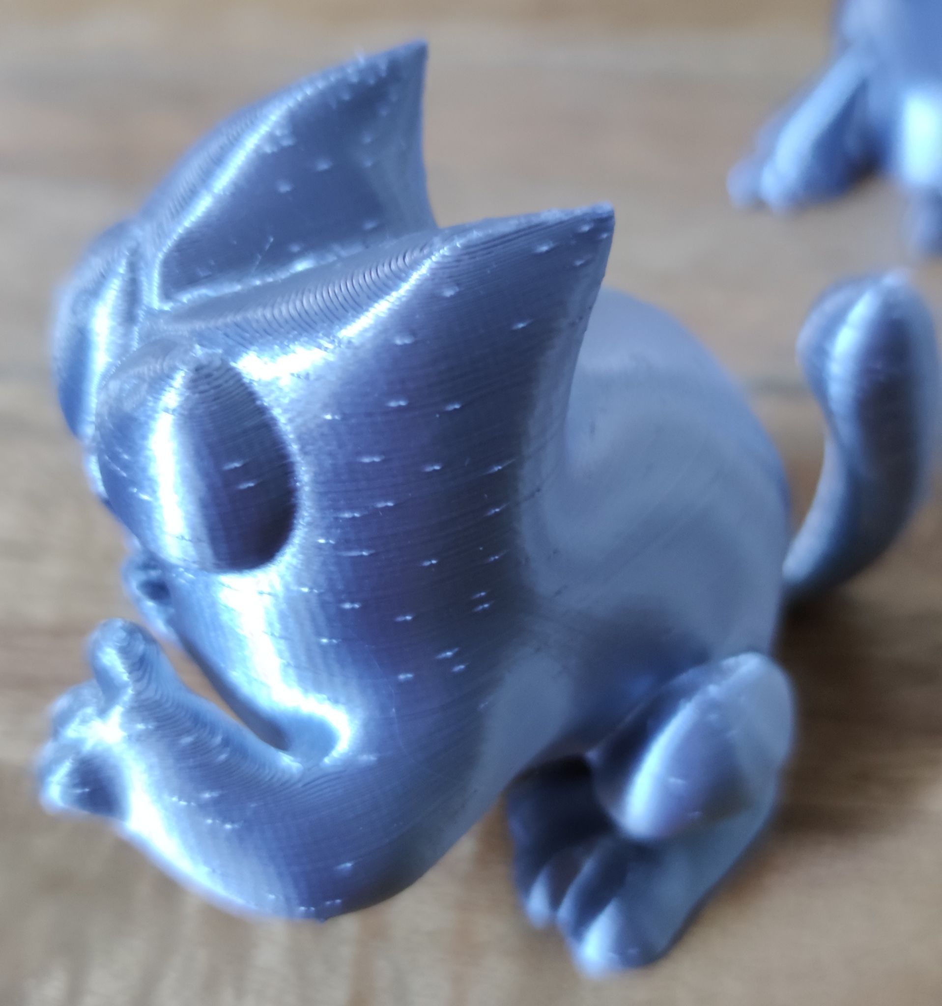

  3. C'était bien la Z seam, j'ai testé la couture aléatoire dans Cura, je ne suis pas totalement convaincu du résultat : ça fait des petits points un peu partout sur le modèle (voir tofe) le mieux doit être de camoufler cette ligne sur une arrête, pas évident sur un truc arrondi de partout .

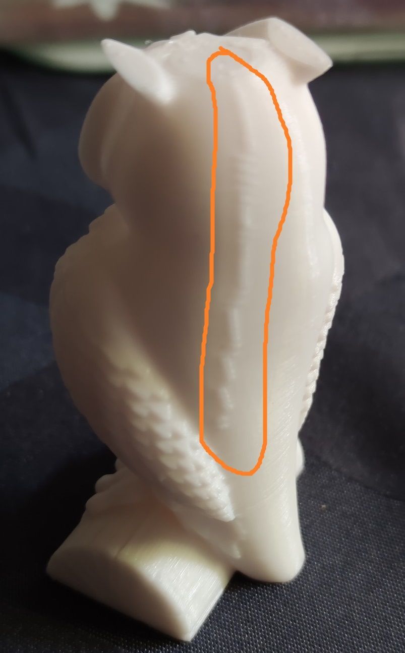

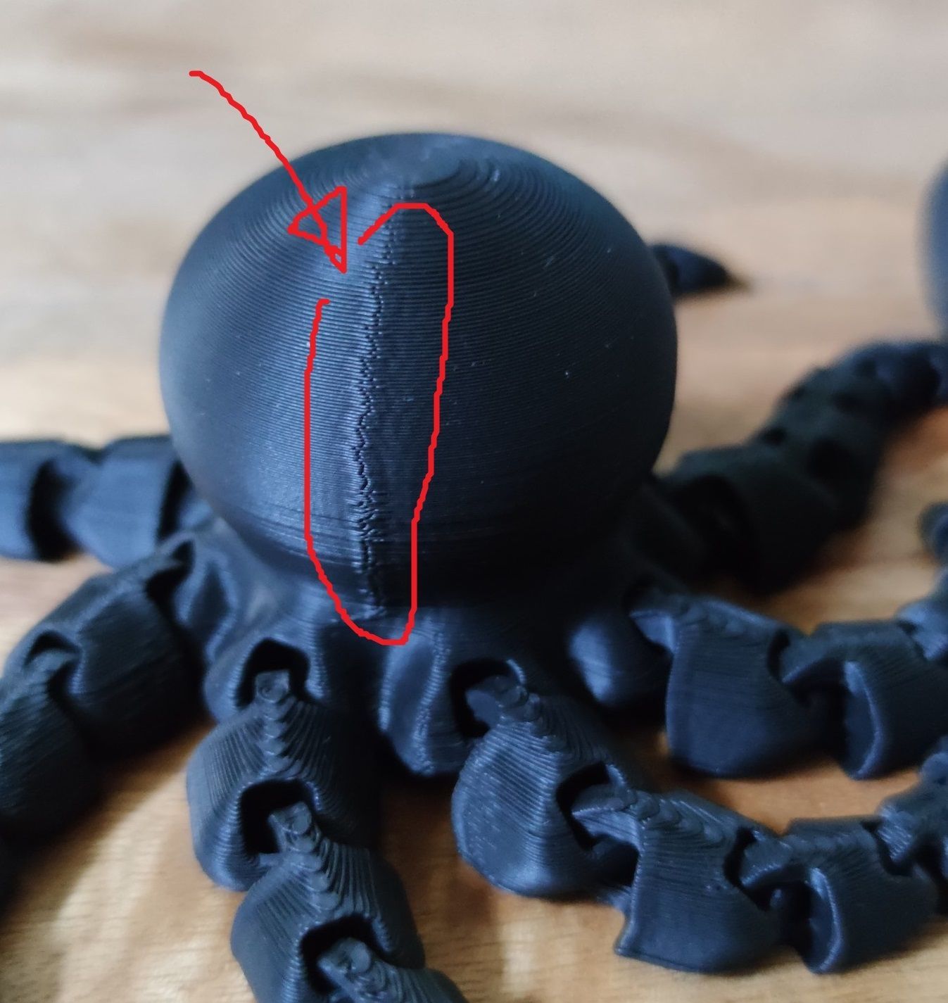

  4. Merci beaucoup pour ta réponse ultra rapide! ça à l'air de correspondre effectivement à cette "z-seam" , donc ce n'est pas un défaut mais une particularité liée au fonctionnement de ce type d'imprimante, j'aurai appris un truc. Si j'ai bien compris on ne peut pas la faire disparaitre complètement mais la diminuer en bidouillant un peu par voie logicielle, je vais explorer cette piste! encore merci, je reviendrais vous parler de mes progrès... si il y en a !
  5. Salut, Débutant , Je sollicite vos expertise au sujet d'un défaut qui apparait systématiquement sur mes impression qui par ailleurs se déroulent bien : une sorte de ligne plus ou moins verticale en léger relief apparait toujours à peu près au même endroit sur les modèles (quelle que soit leurs tailles, sur les très gros il n'y a qu'une seule ligne parasite, comme sur les plus petit) voir photos. j'ai pensé au début à la possibilité d'un petit défaut dans la mécanique du genre saloperie dans un cran de courroie?? mais je n'ai rien trouvé... est ce que ça peut provenir d'un bug ? la machine est une Anycubic Méga SE les modèles sont slicés sous Cura avec les paramétrages proches de ceux par défaut de l'imprimante Merci d'avance pour vos avis!
