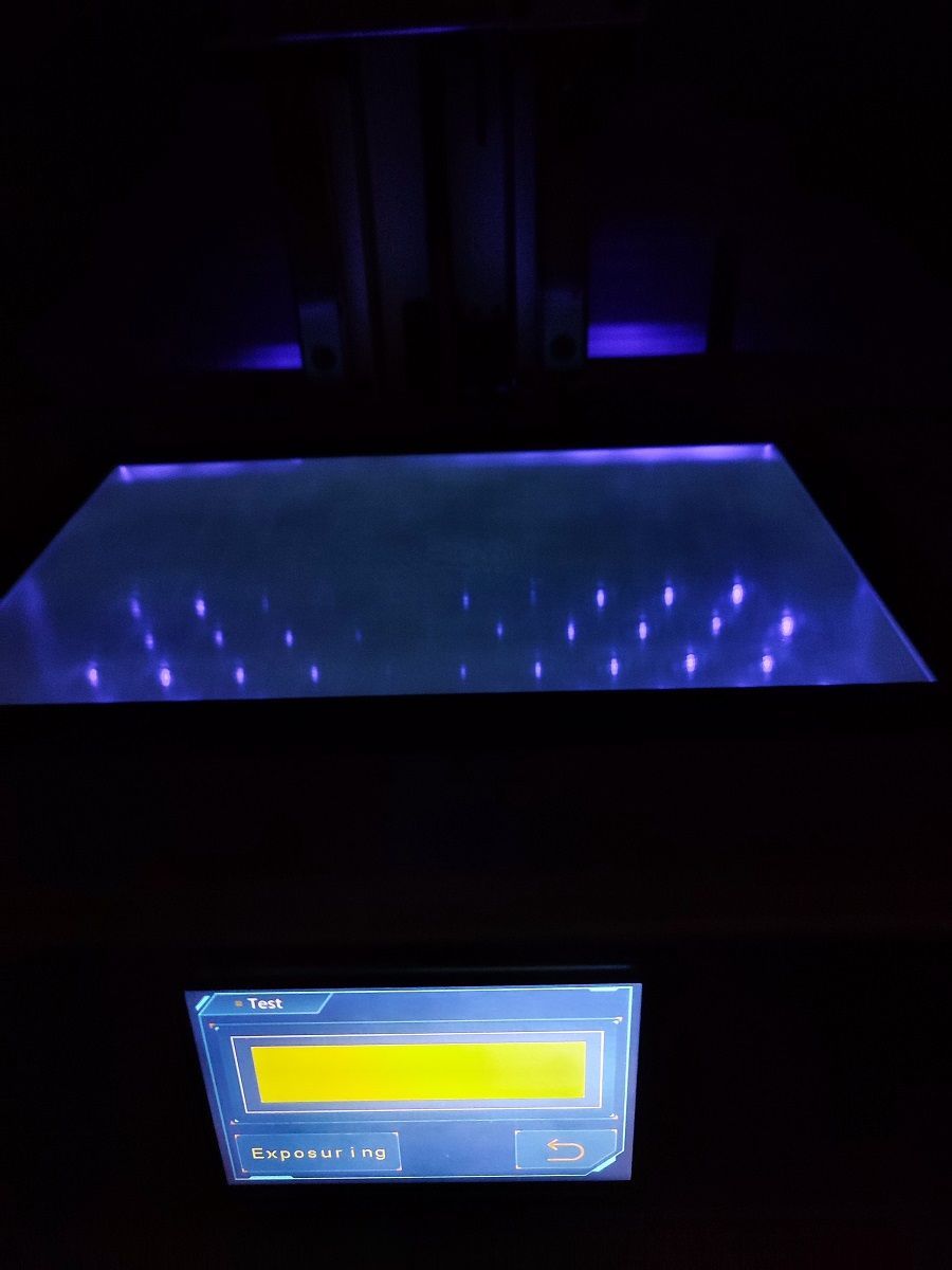

  6. Bruno77
    Photon mono X LCD inerte
    Bonjour à tous, De retour pour apporter une fin à ce sujet et après avoir pris contact avec le SAV ANYCUBIC. Avant tout, je salut ici l'efficacité, le professionnalisme et la réactivité des opérateurs, (Un grand merci Andy). De retour de congé ce lundi je découvre un mail de vendredi disant qu'un colis m'attends. Et oui l'écran de rechange livré dans la semaine. Je vous laisse apprécier la qualité de l'emballage, simplement au top. A ce stade que pourrait-il se passer...aller je remplace sans attendre. J'ai suivi la vidéo sur YouTube et devinez...rien ne manque toutes les étapes s'enchainent bien. Seulement deux remarques : La vis du fond sur le petit circuit imprimé est un peu délicate à replacer (avec des gros doigts), et les barrettes de fixation des nappes un peu fragiles. Néanmoins pour ce dernier point (et après en avoir cassé une), voici quelques vues pour la compréhension du montage. 1 une petite rainure permet le placement d'un outil plat 2 placez un petit tournevis plat (5mm) 3 faire levier ou tourner délicatement pour libérer la nappe 4 replacez la nappe et appuyez vers le bas jusqu'au clips (vérifiez l'alignement de la nappe. Après avoir refait le test de fonctionnement (EXPOSURE), je constate que mon écran fonctionne à nouveau. Malheureusement pas le temps de faire un test d'impression ce matin, demain une fin à cette suite. Bonne journée à tous,

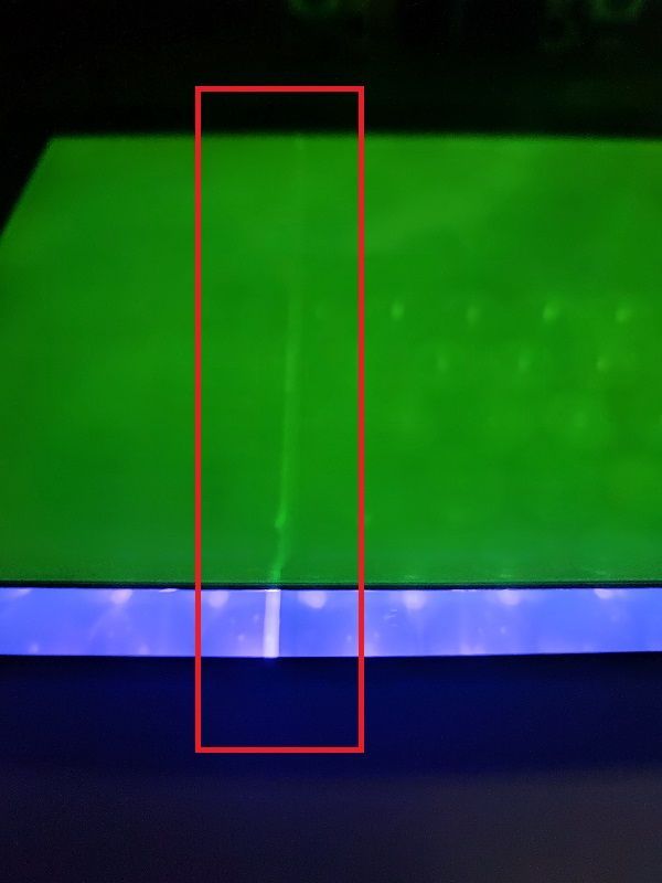

    Après avoir tapoté (délicatement), sur le bord de l'écran voici le résultât en image. Un trait traverse l'écran en largeur. (la partie verte c'est le capot pour éviter un max d'UV) Sinon aucun contour. J'insiste sur un point, la machine m'a fait une pièce la semaine dernière, depuis plus rien. Elle n'a pas été déplacée ni subit de choc. plutôt étrange.
  10. Bruno77

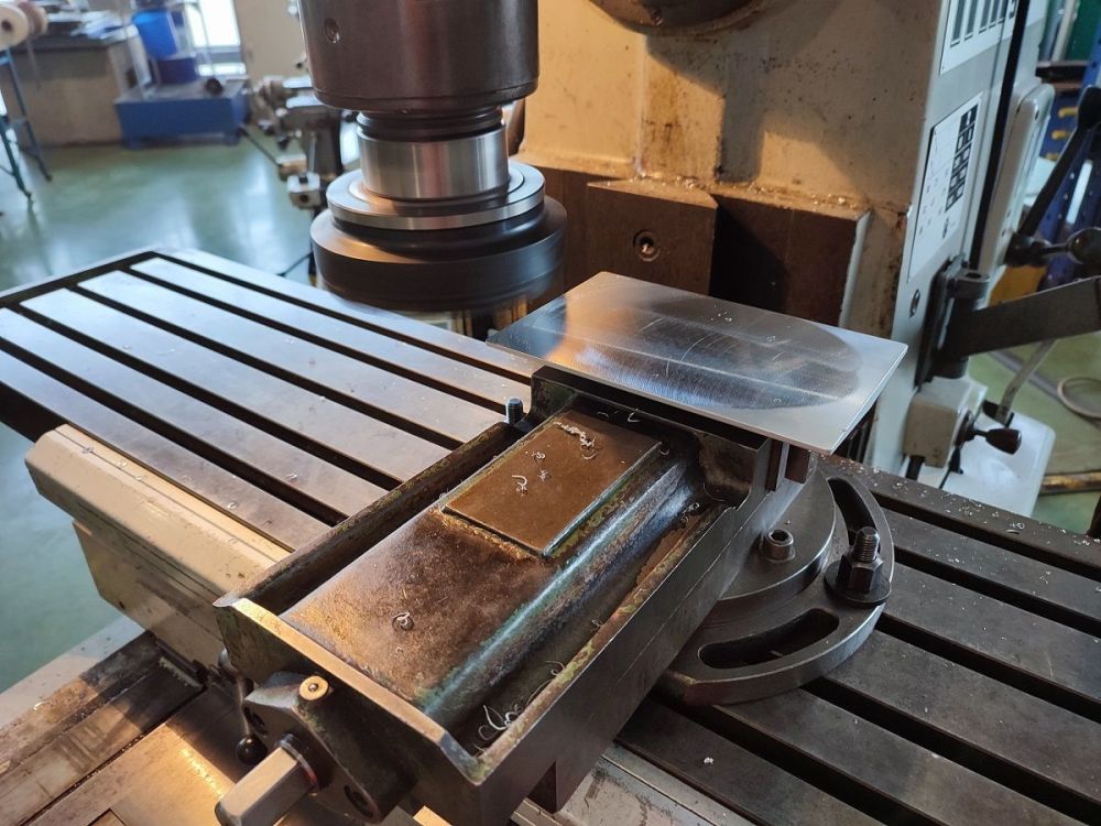

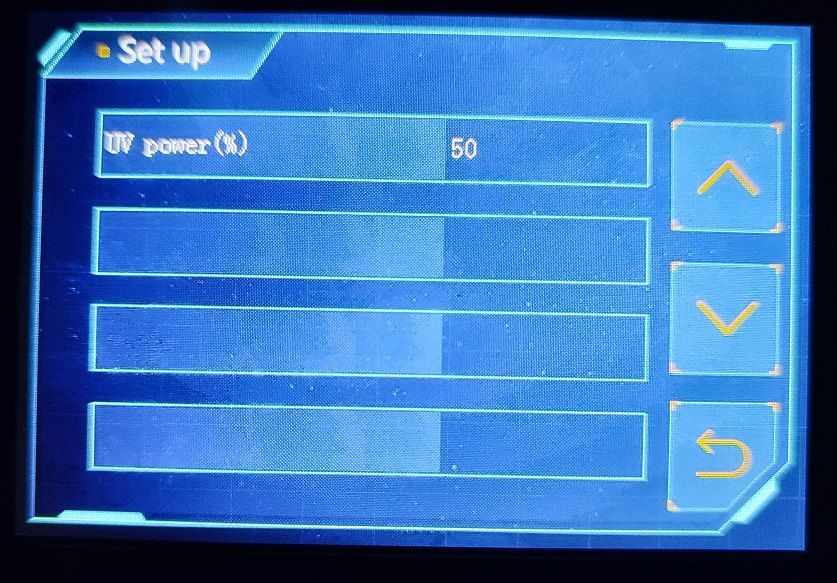

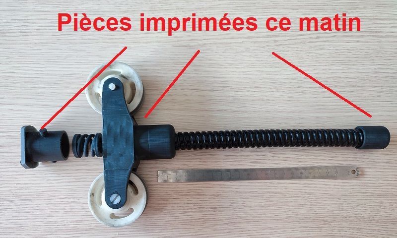

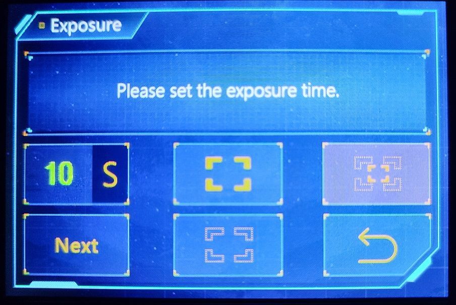

    Bonjour à tous, Merci pour ta réponse PPAC, Ce que j'ai vérifier ce matin : -l'image 1 montre le réglage d'intensité UV choisi pour ce test -l'image 2 montre le choix de zone avec bordure sur le tour d'écran -l'image 3 montre que l'écran ne fonctionne pas puisque la bordure n'apparait pas. Conclusion : je suis bon pour le remplacement de mon écran à moins que que vous ayez une meilleur suggestion. Je vais également en parler chez Anycubic car à cela s'ajoute le plateau à 0,45mm de creux rectifié par fraisage image 4. J'ai la chance de bosser dans un labo bien équipé, je pleins les autres de devoir se taper une planéité à la main sur une telle surface. Pour une machine reçue il y a trois semaines ça commence à faire lourd...
  11. Bonjour à tous, J'ai fais l'acquisition d'une Photon mono X dernièrement et je suis devant un souci. Aucune pièce ne sort du bain de résine, rien sur le plateau et rien non plus sur le FEP. Après avoir retirer la baignoire j'ai lancé une impression à vide mais les dessins de ma pièce n'apparaissent pas. Les UV sont semblent bien activés mais l'écran ne diffuse pas les photos successives même avec le fichier test. Une idée ? Merci pour les retours
