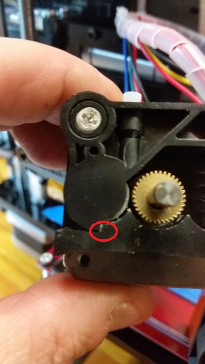

  2. J'ai eu ce problème. Il faut enlever une toute petite partie de plastique pour augmenter la pression du ressort et mettre une cale sous le ressort. L'extrudeur plastique fourni est vraiment pas top. Pour 7€ tu passes sur une version alu et plus aucun problème d'extrusion !
