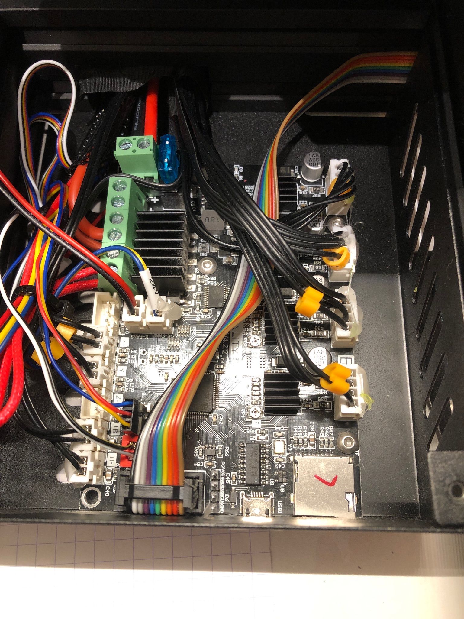

  1. Salut les Makers!! Je possède depuis quelques années une Ender3 de chez Creality. J'y ai apporté de nombreuses améliorations comme le double axe Z, un Bltouch, un detecteur de filament et, dernièrement, j'y ai ajouté une carte mère silencieuse 4.2.7. Cependant, le problème est la : je n'arrive pas à trouver un firmware sous Marlin qui me permette de la faire tourner avec ces améliorations. Avec le dernier que j'ai installé qui fasse fonctionner ma bête, le nivellement du plateau avec le bltouch se fait en dehors du bed...... Est ce qu'une âme charitable aurait déjà experimenté cette situation et aurait le firmware correspondant au mieux? ou sinon une manip assez simple pour personnaliser un firmware de base?.. D'avance, merci tout le monde! prenez bien du plaisir, cordialement, Victor

  6. Bonjour @fran6p, ma carte mère est d’origine, oui! j’ai acheté mon ender 3 en juillet 2021. le micro contrôleur est un STM32, RET6. Je t’envoie une photo dessous, merci!

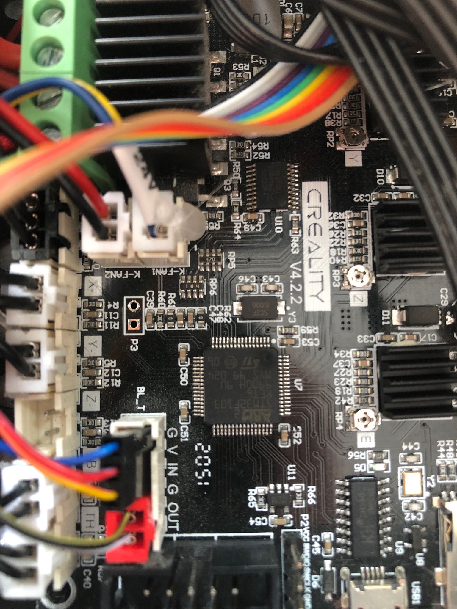

  10. Ah oui effectivement, ca peut être un C J'ai mis la carte SD et j'ai allumé, mais depuis écran bleu et rien ne charge .. Merci beaucoup pour ton aide
  11. Il y a comme un L ou un V je te joins une photo, ça sera sûrement plus clair

  13. C’est fait, merci! le problème est que des que j’essaie une commande sur le LCD, il est marqué : homing failed : printer halted please reset Pour le Bl touch, est ce que je dois blancher les 5 cables sur le Port Bl-T de la carte mère ou alors seulement les 3 cables de couleur et je mets le noir et rouge sur le port Z-? Et j'ai branché le détecteur de filament sur le port J1, juste à gauche dun port pour le ventilateur de la carte mère. est-ce sa bonne place ? Merci
