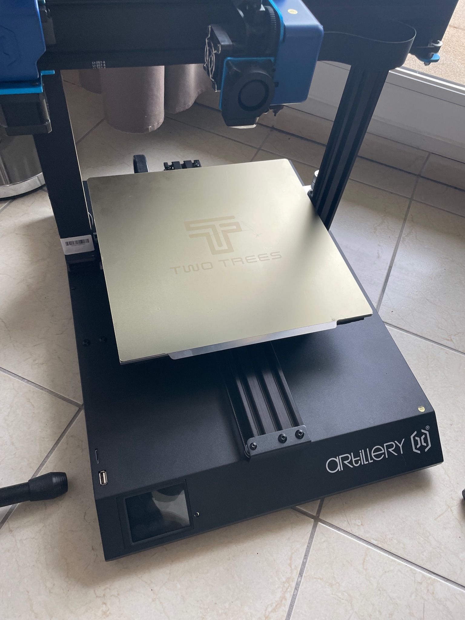

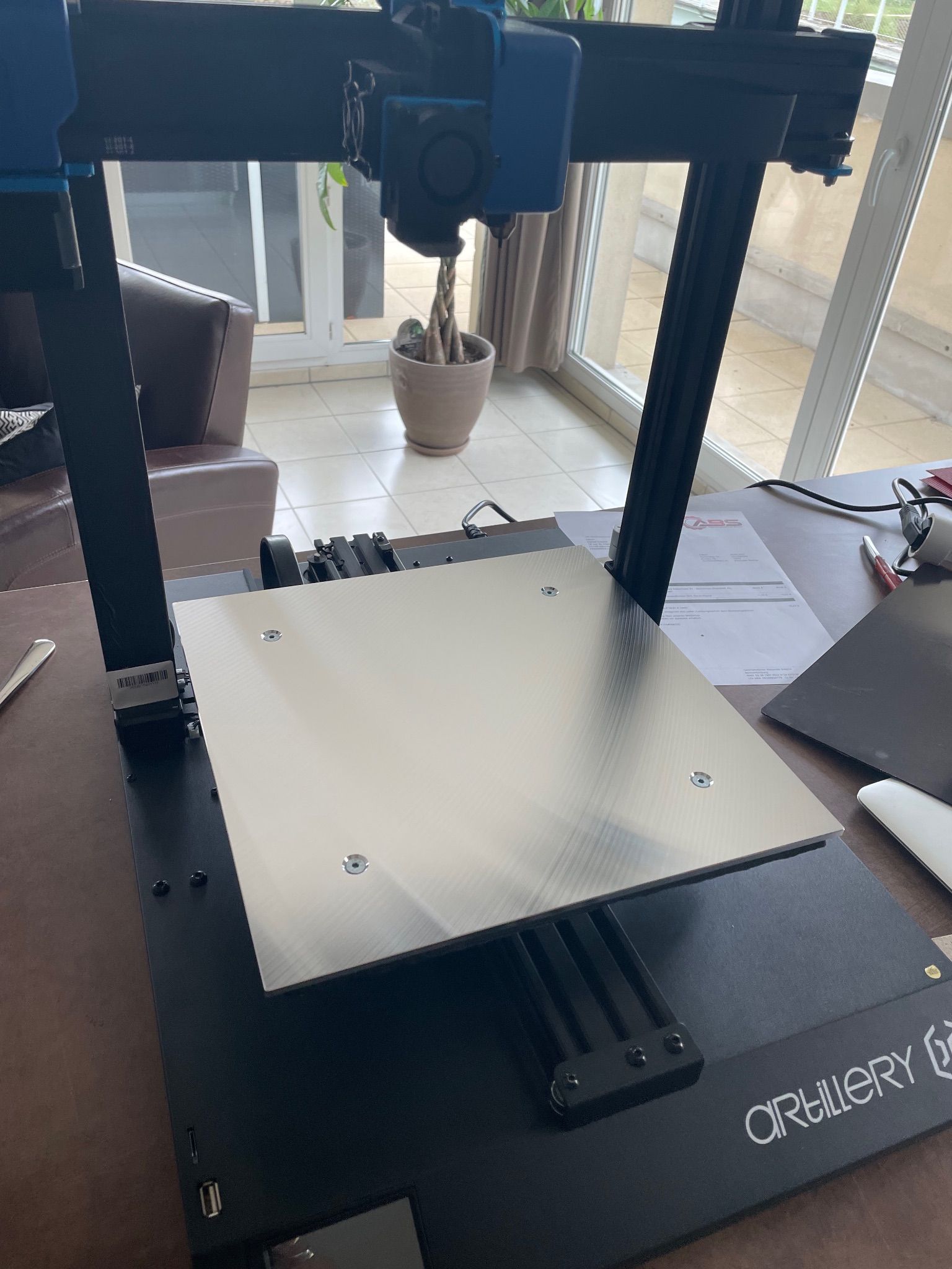

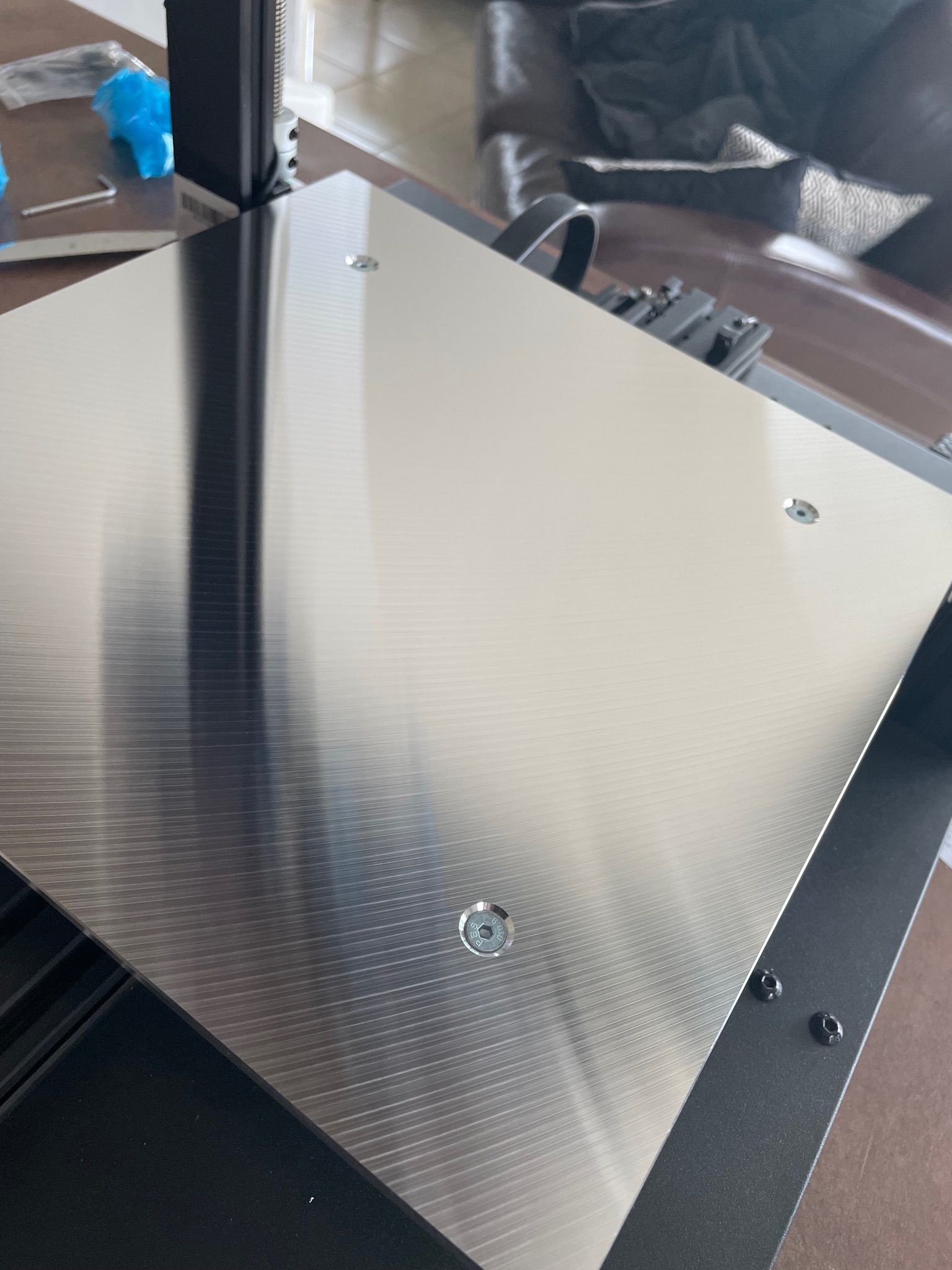

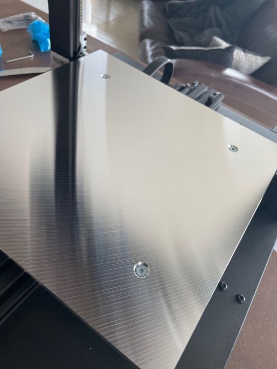

  1. Bonjour, Lors de la découverte de ma Sidewinder, j'ai noté, comme je l'avais lu notamment dans ce forum, de grosses différences de température. Certe, la mise en chauffe est très rapide, mais.... principalement au centre. Pour une consigne à 70°, j'ai noté 68 au centre, mais guère plus de 45° à proximité des 4 vis. Ce qui ne gêne pas particulièrement l'impression des petites pièces. Mais lorsqu'on acquiert une imprimante équipée d'un plateau de 30x30, c'est généralement que l'on compte bien utiliser les bords. J'ai remplacé le bed en verre par un alu de chez www.abs-maschinenschutz.de, sur lequel j'ai rajouté une feuille PEI. Au final, pour 70° de consigne, j'aboutis à 64 au centre, 55 à 2cm des coins, et 60 à 1cm des bords. La stabilisation des températures se fait au bout de 6 minutes. Certes c'est bien plus, mais pour le coup c'est bien plus uniforme, et surtout l'inertie thermique rend la température bien plus stable. Bref, je pense que pour un travail sérieux sur des pièces de grande dimension, l'amélioration me semble juste incontournable. Certes, cela a un coup, de l'ordre de la centaine d'euros pour le bed et la feuille PEI. J'enfonce probablement des portes ouvertes.... mais si ça peut convaincre d'autres newbies ce sera toujours ça. à bientôt !
