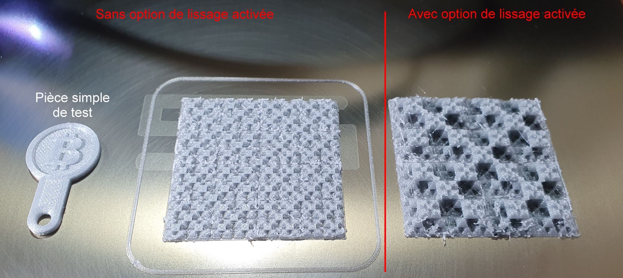

Résultat : Après avoir restauré le réglage de base (Super quality) proposé d'origine par Cura, supprimant ainsi le mode étirage (lissage), j'ai imprimé une pièce simple de test pour vérifier le bon fonctionnement général. Le résultat est correct. J'ai ensuite tenté d'imprimer à nouveau la pyramide fractale. Le résultat est moins pire que précédemment, mais loin d'être satisfaisant. J'ai donc arrêté l'impression en cours. Le problème semble donc venir de la forme du modèle en lui-même sur lequel les multiples rétractations du filament sur les pointes des pyramides provoquent des filages. Si quelqu'un a une idée sur les réglages à utiliser pour imprimer correctement ce modèle, je suis intéressé... Je joins la photo ainsi que le fichier .STL du modèle. Merci d'avance pour vos conseils. Cordialement. Fractal Pyramid Small.stl -

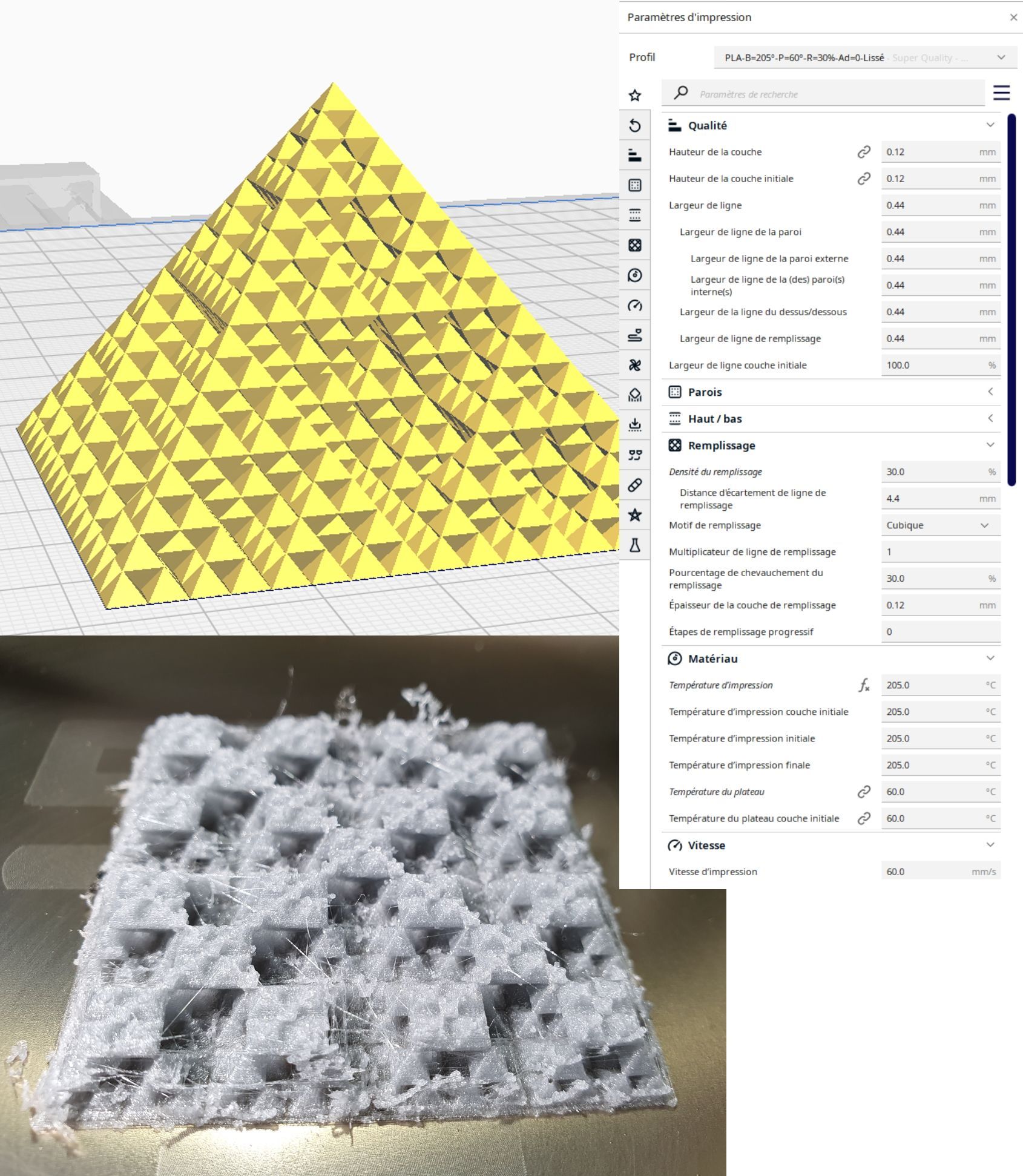

Effectivement, sur les pyramides de Serpinski citées plus haut, il y a quelques cheveux d'ange. Mais de mon coté, c'est une vraie catastrophe, rien n'est propre et j'ai remarqué, depuis un certain temps, une dégradation de la qualité d'impression même sur des pièces simples. Je vais refaire des tests avec un modèle simple et les réglages de base proposés par Cura, comme le mode Super quality. Ce profil désactive, entre autres, le mode Etirage que j'avais activé pour obtenir une meilleure finition. Je communiquerai mes résultats prochainement... -

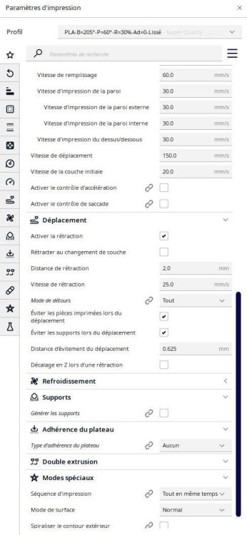

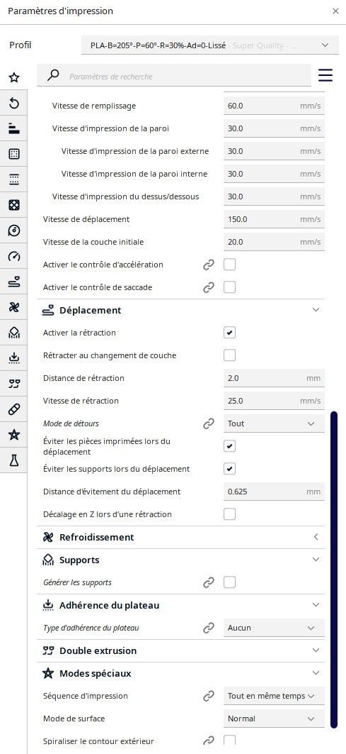

Bonjour Pascal, La Sidewinder X2 est en direct drive, la poussée du filament se fait dans la tête elle même. Je n'ai pas entendu de bruit anormal pendant l'impression, la SW X2 est très silencieuse. Je joins les réglages manquants. Merci pour ta réponse. -

Bonjour à tous, Je tente d'imprimer un pyramide fractale sur ma Sidewinder X2 avec du PLA. Le résultat est désastreux à cause d'un filage permanent. Je joins ci-dessous la vue sur Cura 5.5 du modèle désiré, le résultat et les principaux réglages en cours. Quelqu'un aurait-il une idée de l'origine du problème ? Merci d'avance pour votre aide. Cordialement. -
