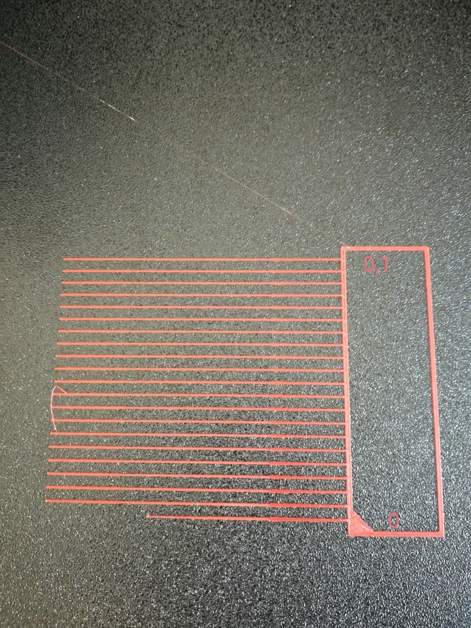

Bonjour à tous. J'ai reçu mes deux X4-PLUS. Alors... Comment dire. C'est frustrant, car on voit bien deux belle machines qui ont amélioré leurs qualitées par rapport aux X1 et X2 (modèle que je possède déjà depuis plusieurs années). Voici mon retour : - Sur les deux, je suis arrivé à une rotation_distance de 4.35 (pressure advance), au lieu des 4.701 inscrit par Arttillery. Cela m'étonne qu'il n'ait pas fait ce réglage simple ou bien ne le recommande pas à ses clients après montage. - J'étais un peu étonné de l'aspect MAT de mes pièces et de l'extrusion du PLA globalement via cette buse, après plusieurs essais, j'étais trop froid. En effet j'ai retrouvé l'aspect brillant du PLA en montant la température à 235/240°C. Depuis je n'ai plus de buses qui se bouche, ca arrivait sur les deux imprimante aléatoirement. - Pour l'accroche plateau, elle est très bonne contrairement à la X4-PRO. Je ne comprends pas trop, je vais refaire des essais avec le plateau d'origine avec un pistolet de température, le plateau de la X4-Pro est plus petit, peu être plus de dissipations... En tout cas Alcool Isopropylique obligatoire entre chaque print pour avoir 100% de chance que cela accroche. - ATTENTION ALERTE MAXIMUM ^^ : Les vis de réglages de la tension des courroies X et Y sont trop longues, je m'explique. Après quelques prints et des décalages d'AXE Y, la courroie s'est détendue, et en voulant la resserrer la vis de serrage est venue se visser sur la courroie, en la pinçant contre la poulie. Cela m'est arrivé en montant la deuxième machine sur l'axe X, puis lors de l'utilisation sur la Y sur la première X4-PLUS puis la seconde à 24h d'intervalle. SOLUTION : ajouter une rondelle épaisse au niveau de la vis pour gagner quelques mm et éviter de bloquer tout l'axe. Mais attention, la pièce en métal qui maintien la courroie sur l'AXE Y est tranchante, si la courroie est trop tendu, voici le résultat : Ca devient donc rageant de constater qu'une machine faite pour allé vite arrive a avoir ses couches décalées, et parfois d'une longue distance... Maintenant je dois me faire renvoyer une courroie, mais je commence à regretter mon envi d'être passé aux imprimantes nouvelles génération, du moins chez Artillery, quand je vois les petites erreurs de conception largement à leurs portées. -

Bon après plusieurs essais en passant par l'interface klipper en faisant des extrusions 10mm puis rétractation 10mm, consécutivement, j'arrivais à provoquer le même grignotage du filament. Le truc le plus étonnant surtout, c'est que le creusement démarrant, le creu bloquait le fil et c'était un cercle vicieux. J'ai donc serré la vis juste ici, jusqu'à ce que l'extrudeur claque en raison du débit d'extrusion trop important pour une buse 0,4mm, j'ai fais mes essais à 20mm/s. J'ai desséré la vis de l'extrudeur un petit peu, puis j'ai refais des essais à la valeur max dans mon profil Orca, soit 16mm/s max. Au final plus de creusements et plus de claquement, en montant à 20mm/s et avec plein d'extrusion/retraction, j'ai fini par entendre l'extrudeur claquer, mais sans creuser le PLA. J'ai mis ma retraction à 0,4mm, ajouté 3mm en valeur de déplacement minimum avant restraction et tout relancé. Maintenant ça marche, on verra dans 5h le résultat ^^ -

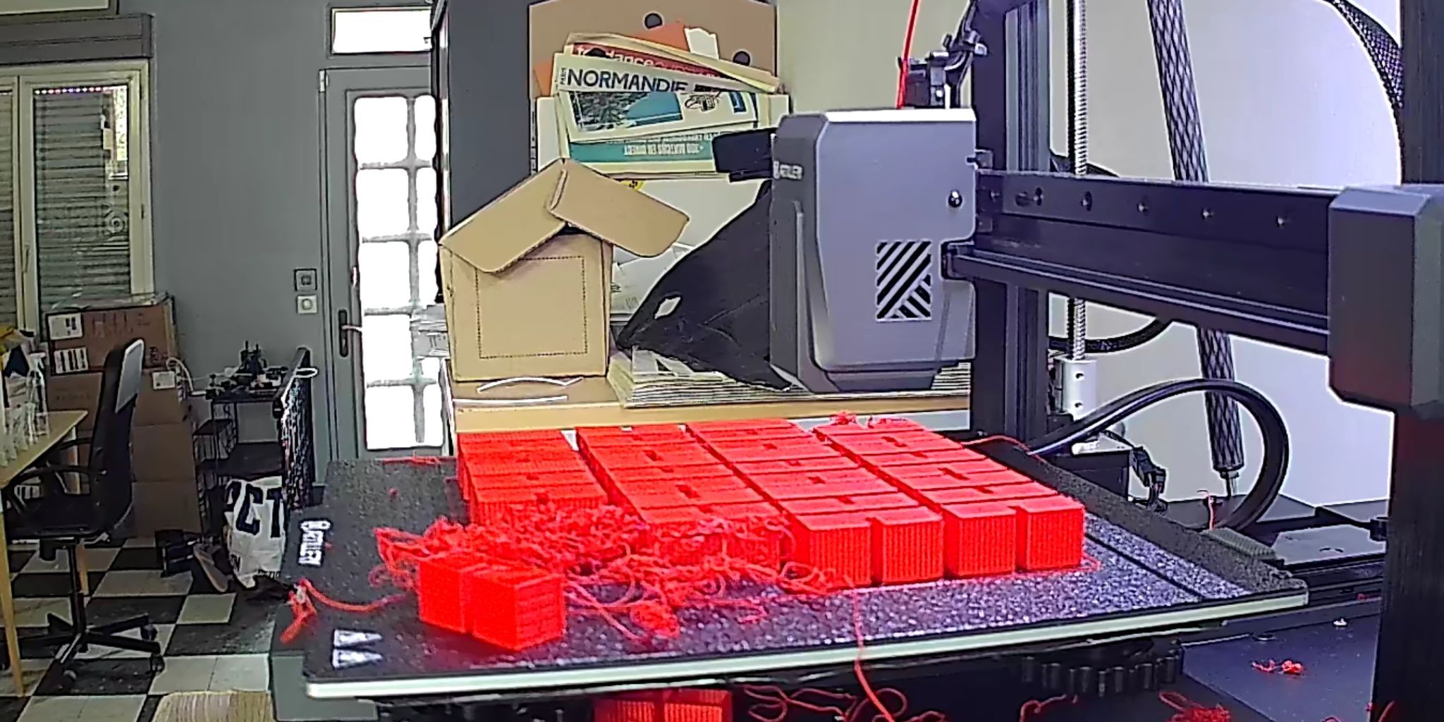

Bonjour. Ça va devenir de plus en plus intéressant avec tout ces retours. Je retiens une chose, ils ont embauchés beaucoup de job étudiant pour faire le montage J'ai remarqué quelques chose de notable aussi avec les plateaux en verre de la X1/X2, toujours fonctionnel dans mon cas malgré une machine X1 qui date de 2019. A 50 degrés ça tenait de fou. Là le revêtement Pei sur tôle flexible, qui est peint dessus, à plus de mal à faire tenir les pièces, malgré une 1ere couche bien déposée et à 60 degrés en plus. Voici le résultat pour moi après un print de 7h, une partie des pièces n'a pas tenue. J'ai commandé cette nuit deux plateaux magnétique, le PEI de creality pour comparer la qualité, tôle flexible peinte aussi, couleur or. Et un plateau PEX de chez WhamBam, livré semble-t-il avec de la limaille de fer afin de préparer la surface d'accroche. Ils sont tous aimanté donc je vais rapidement pouvoir comparer. Pour WhamBam ils préconisent 70° pour le Bed pour l'accroche PLA, je vais essayer cette température pour le BED d'origine d'Artillery afin de constater ou non une différence. La différence aussi est la puissance du ventilateur de refroidissement, je pense que celui-ci dès la 2nd couche, arrose la première couche avec trop d'air et la refroidie. Sur le site de WhamBam il est préconisé 100% du ventilateur mais qu'à la troisième couche, ce n'est peu être pas Innocent. Pour le PEI le nettoyage à l'alcool isopropylique semble être à faire sans dilution, les plateaux en verre des anciennes générations je faisait une dilution avec 50% d'eau, et ils sont encore très bien après plusieurs années. Je vous ferez un retour sur d'autres paramètres et sur les autres plateaux. -
