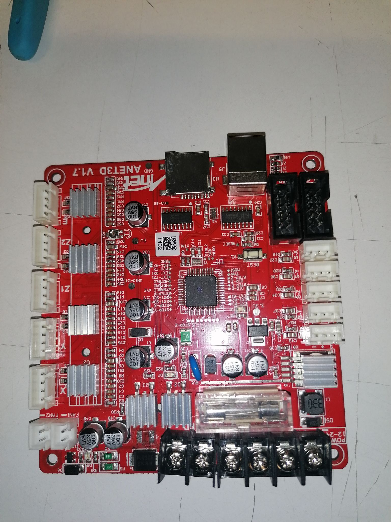

  3. je confirme la continuité entre la patte du milieu du mosfet Q3 sur une broche du END j'ai tester également le Q2 avec une broche du BED tout correspond bien. on a donc identifier le mosfet du END, donc !
  4. attention ta fleche de droite me montre le plot de branchement du BED et celle de gauche me montre (pour moi) le mosfet du END Aahh d'accord, je le saurais maintenant, donc fusible "verre" de 3.15A avec la Lettre T dessus serais donc bon pour remplacer le JK5 ?

  7. je vois sur la carte un Q2 et Q3 et quand on lis le schema c'est indiqué Q1 et Q2 voir Q3 pour le ventilo... alors j'ai bien regardé le schéma et ma carte et le mosfet END de ma carte serai l'emplacement Q3 car le Q2 (en retournant la carte) se relie jusqu'au BED
  8. ces bien le même schéma que j'ai, je parle des numéro de repère de composant entre le schéma et la carte elle même
  9. C'est loin d'être ta faute. J'avais qu'à relire et pas brancher comme un gland.. Puis j'ai bien aimer ton gif.. Jais reçus mes cartouche 24v 40w mais pas le mosfet encore. Jais regarder un peu un schéma électrique car anet et c'est bien ce que je trouvais en mosfet (comme sur ta photo) avec dissipateur en alu. Le seul bémol entre le schéma et ma carte c'est les code numéro qui ne corresponde pas. Le schéma en question doit etre pour la v1. 5 car elle est légèrement différente au final. 2A ? Je serais parti sur l'intensité d'origine 5A pour éviter d'autre souci, non ? A moins que tu choisisse plus petit pour que ça claque plus vite et éviter de cramer autre chose ailleurs ?

  12. Bon bah le JK5 a cramé bien comme il faut, la température a continuer a monter également, je pense que la carte mère est vraiment HS là... J'ai trouvé une carte anet a8 v1.7 sur amazon.. Si j'ai bien compris elle peu prendre 12v ou 24v donc si je rebranche tout mon matériels 24v ça devrais êtres bon ? Ça ne parle pas de quelle firmware il y a dedans ou si c'est vierge mais je lui mettrai directement le marlin v1.1.9 qui est déjà configurer sur mon pc Ou partir directement sur une SKR 1.3 ou 1.4 ?

  20. Le mosfet que je te parlai combinait pour buse et lit, mosfet externe avec un ventilo sur le dessus. Un comme les mien sur la A8 est très bien. Et non je nais pas de ventilo coter carte le seul ventilo que jais en plus ces sur l'alimentation d'origine et sur l'extrudeur simplement Je viens d'en trouver un qui prendrais 12v ou 24v et son transistor indique bien NPQ030N06
  21. La clim... Tu m'a tué Pour la référence jte donne tout ça demain. Quand je suis devant. OK pour le jk5 ça me rassure. Le fait aussi que c'est pas lui qui cause le souci de régulation. On avance on avance..
  22. Ouais jais commencer à regarder encore partout sur la carte au cas où. Je vérifie tt ça demain. Mon mosfet est identique à ta photo sur ton message avec l'image, j'en ai 2 sur mon A8. Quand je regarde sur le net ça parle de 12v. J'en ai trouver 1 qui ferai hotbed et hotend en même temps avec ventilo intégrer et qui prendrais le 12 ou le 24v en alim. Que ce passerait-il si mon jk5 était pas relier à la carte mère ? Je part encore sur l'hypothèse où ma soudure n'aurais pas accrocher sur la CM.
