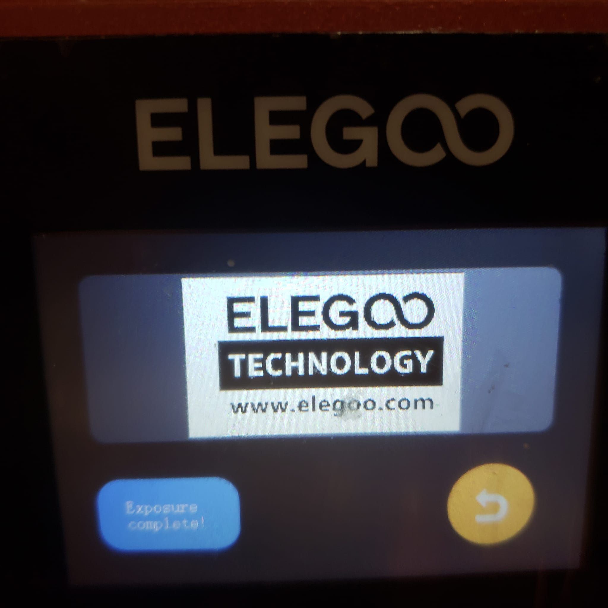

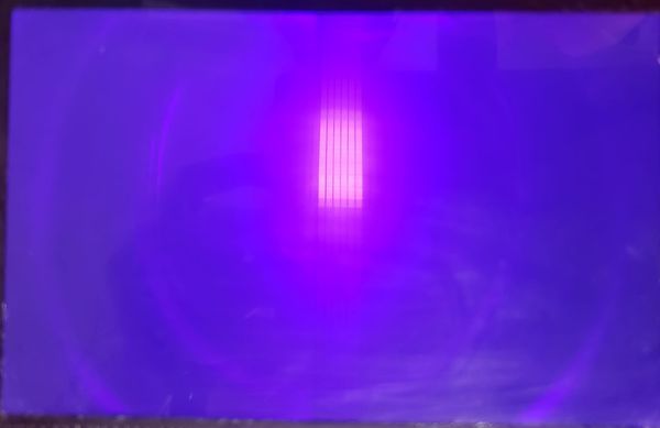

  3. Bonjour, Depuis plusieurs jours, mes impressions sont toutes ratées. Après avoir cherché dans divers paramètres, j'ai fait le test d'exposition de mon imprimante elegoo mars 3 pro. Je n'ai pas les inscriptions qui doivent se refléter sur l'écran. Quel peut être le problème ? Merci pour votre aide

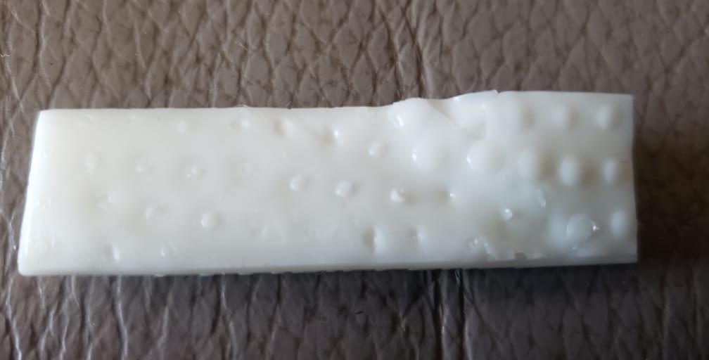

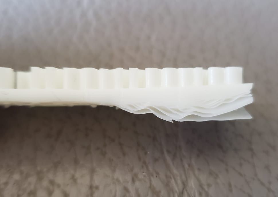

  6. Bonjour, Novice dans l'impression 3D résine, le modèle que j'ai voulu imprimer sur ma elogoo mars 3 est ressorti effeuillé que sur un côté. Je n'ai pas trouvé sur internet les causes de ce résultat. A quoi serait-ce dû ? Merci pour vos réponses.

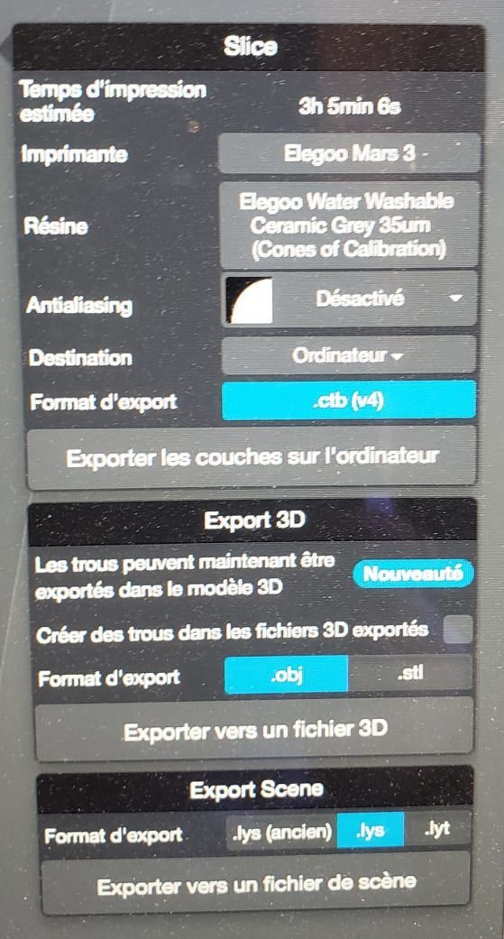

  11. Merci, j'ai réussi à lancer l'impression. C'était bien ça, il fallait exporter les couches. Et j'ai utilisé Lychee Slicer. Merci.
  12. Merci, je vais vérifier et modifier le format. Super, ça marche, merci beaucoup ! En fait, j'ai parlé trop vite. Ca a commencé à charger, je me suis dit que c'est bon. Mais à la fin, j'ai eu ce message "Impression terminée en 6 min", j'ai confirmé et plus rien. Sinon, j'avais changé le format mais je n'ai eu que 2 possibilités, en obj ou stl. pour les deux, ça me fait la même chose.

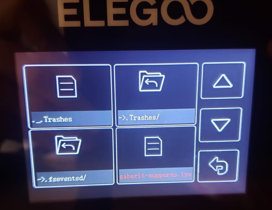

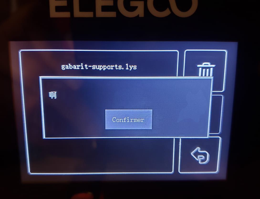

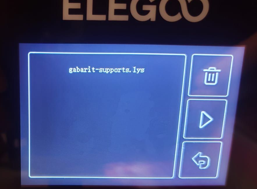

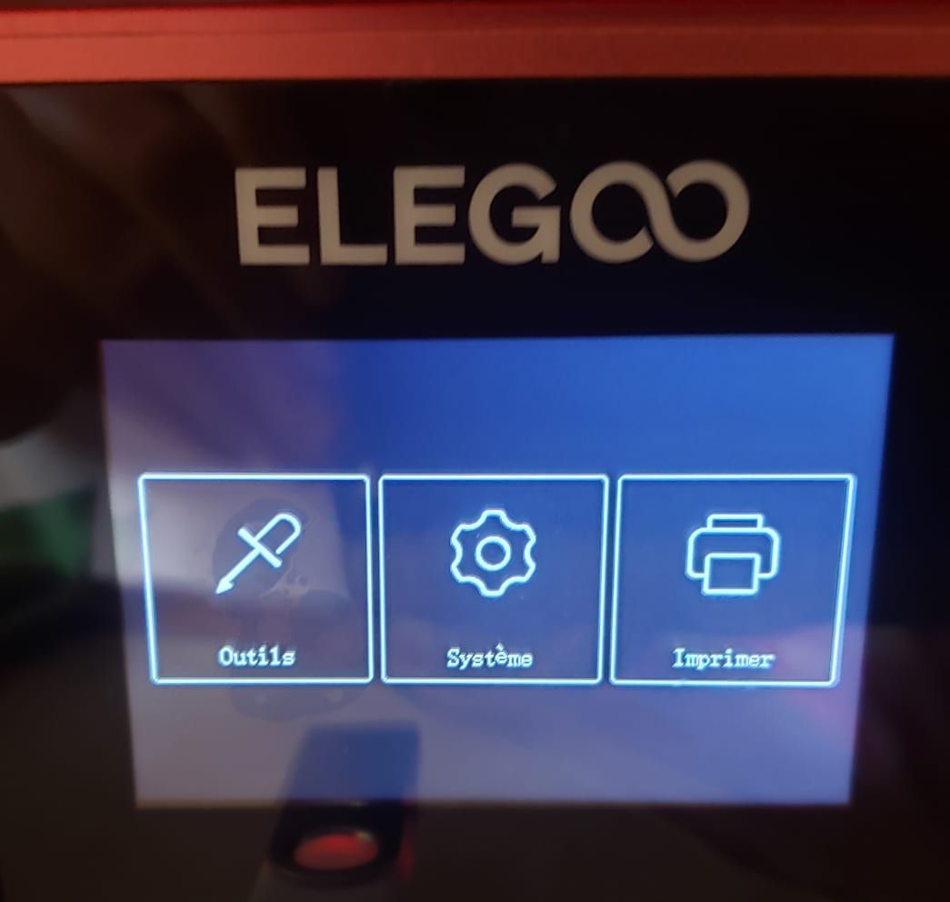

  13. Bonjour, Ce matin, c'était le grand jour, j'allais lancer ma première impression sur la elogoo mars 3. Et là, déception, quand je valide le fichier, celui-ci se met en rouge. J'appuie sur "imprimer" mais il ne se passe rien. 1) Quand je mets la clé USB, le fichier s'affiche en rouge, 2) J'appuie sur le fichier en rouge, 3) Je confirme le fichier 4) et l'écran revient sur l'accueil Que se passe-t-il ? Ai-je fait une erreur ? Merci pour vos réponses.
