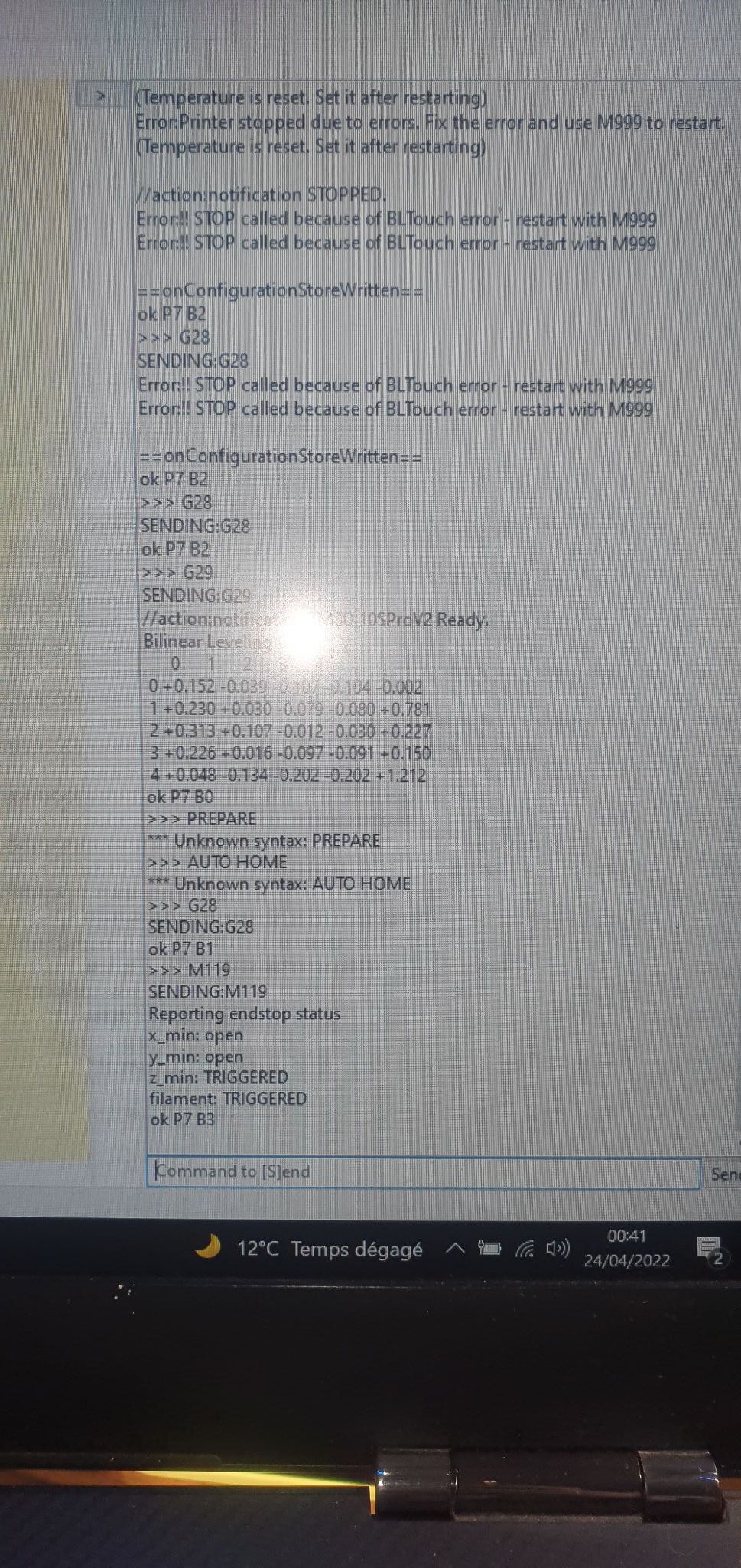

  3. Yes merci amplement. Je commence à y voir le jour. J'ai toujours un soucis de bl touch avec le nouveau firmware il m'indique maintenant error M999 z_min triggered comme sur beaucoup de sujet suite au changement plus de problème donc on verras mardi maintenant je pense. De plus quand je lance un pri´t après avoir fais le g29 elle bloque en fin de course et marquer end stopped sur l'écran. Bref. Avant de m'aventurer ailleurs je vais attendre l'autre Merci infiniment en tout cas Je vais pouvoir par la suite avoir de bonne base sur cet imprimante. Je sort d'une ender 3 pour faire mes tpu pour le drones je l'ai régler une fois j'ai jamais y retoucher Du coup sa change quoi. ...

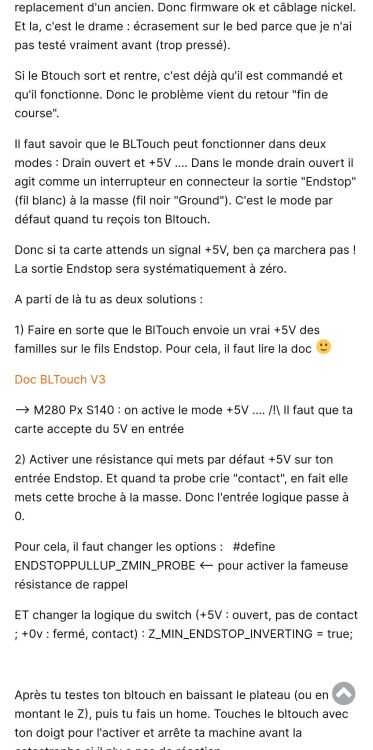

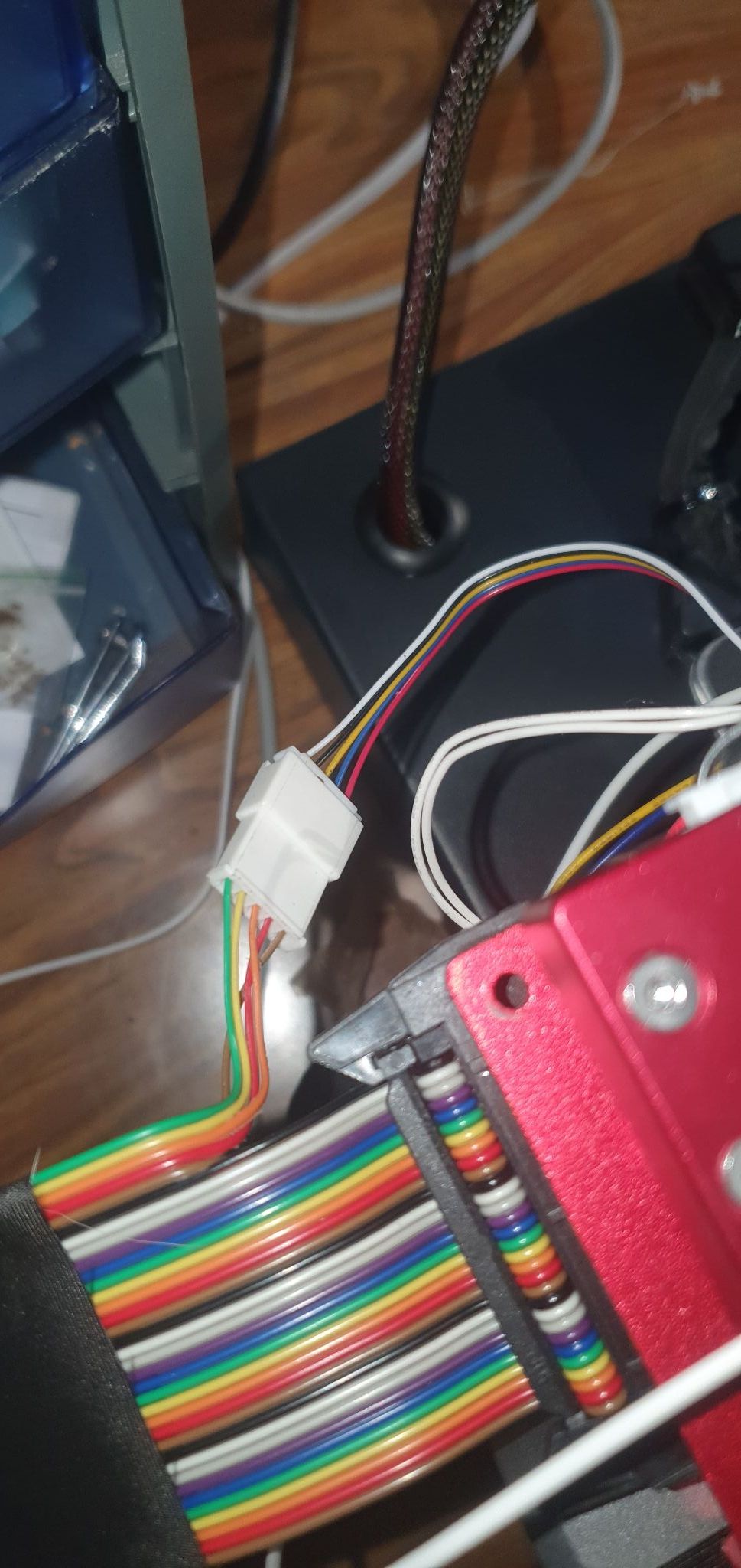

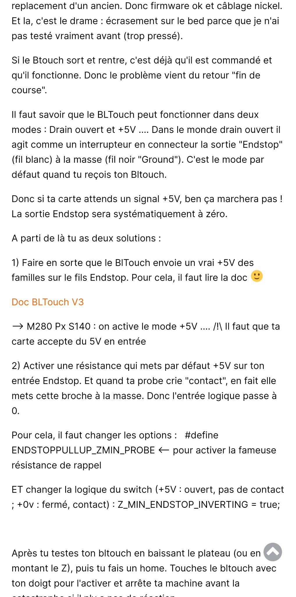

  5. Salut alors déjà merci pour ton message ça fait plaisir je suivais un petit peu le tuto je vais suivre davantage en entier pour voir mais moi déjà mon montage n'est pas pareil que sur la plupart des machines que je vois sur les forums à savoir que moi mon bl touch et d'origine a la machine.. j'ai bien vu sur plusieurs postes le problème de cablage inversé mais comme tu peux le voir sur les photos je n'ai pas les mêmes codes couleurs alors peut-être que je dois inverser les fils en amont et pas sur la carte mère je ne sais pas de plus ce qui est bizarre c'est que des fois il va faire très bien le travail sur les 16 points du livelling et des fois il va en sauter 2 ou 3 voir plus. La tige descend pas et il ce met à clignoter. J'ai aussi commander une nouvel imprimante. On verra ce que sa donne elle arrive mardi. J'ai entendu aussi que certains avaient des problèmes dès la réception de l'imprimante donc si c'est ça j'aurais juste à faire un échange et un retour gratuit sinon je vais suivre un peu plus le poste que tu m'as envoyé. Je vais du coup essayer de passer aussi sur une version tinymachine voir si ça change quelque chose. Car je l'ai reçu avec le firmware 1.70bl Je peut compiler une versions de quel manière?. Je pense être trop novice pour pouvoir m'étaler là-dedans non , ?

  7. Hey j'ai trouver quelque chose à ce niveau là. Tu peut m'aider. J'ai aussi trouver une vidéo dans la doc de creality ou il inverse deux fils du bl à la carte mère. Je crois hein je suis pas sur. Et sur la photos sa parle de +5 v en modifiant les fils ou envoyant un g code

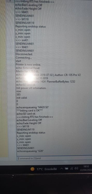

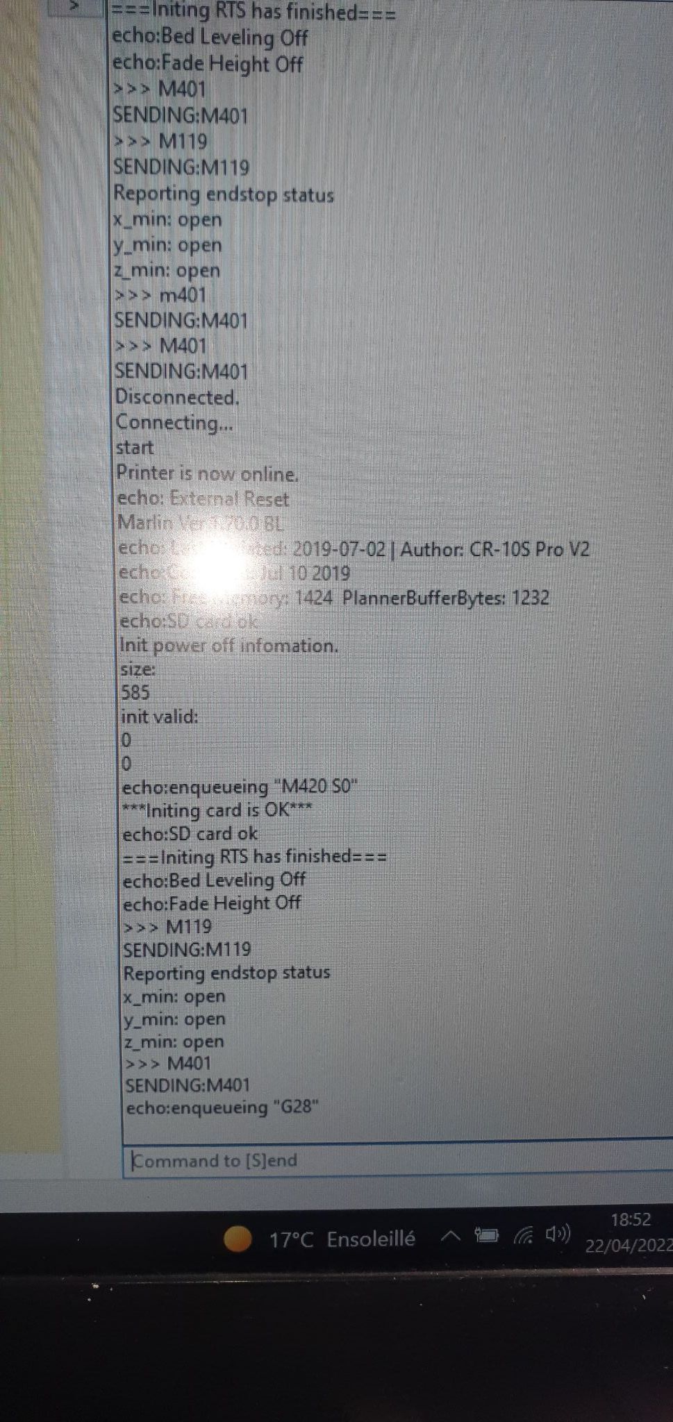

  12. Re alors j'ai essayer les commande que tu m'a donner en tapant M119 jobtien reporting endstop status X_min: open y en open et z en open c'est tout cz que j'obtiens et en tapant j'ai juste le z qui monte. Voilà. Suite à sa mon z de zéro n'est plus à la bonne hauteur le bl touch ce remet en erreur et clignote. Sur Pronterface il m'affiche echo: enqueueing G28. Je ne peut plus non plus lancer de print Bon j'ai réussi à lancer un print comme ça après avoir rallumer l'imprimante. Le bl ne clignote pas. Franchement je suis perdu. J'ai stoper le print lancer un Nouveau et la le bl touch recommence à clignoter me prend pas le bon point de 0.2 par rapport à la taille réelle. Je comprend plus rien. Ce bl ou firmware qui serais en cause ? Ou la carte mère. Comment procéder pour remettre les paramètre d'usine sur l'imprimante. J'aimerais reprendre tout à zéro

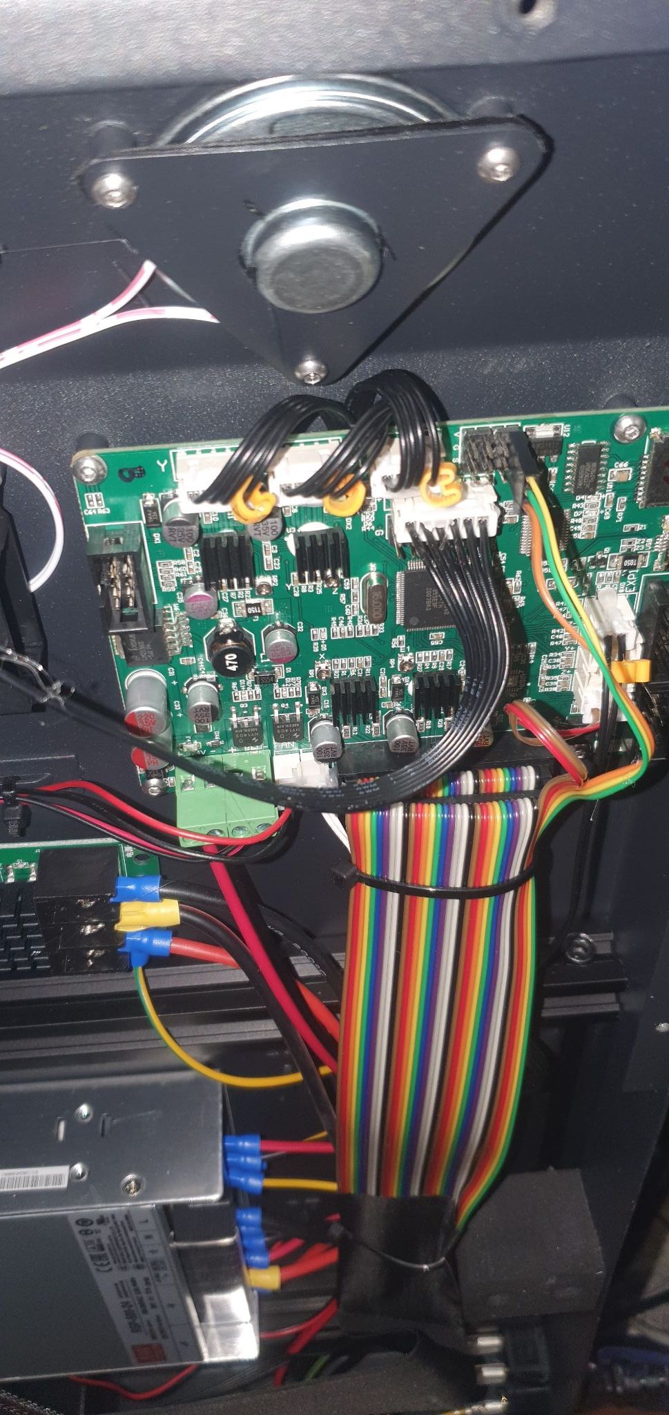

  14. Merci pour ton retour rapide je vais regarder de mon côté tout le câblage les connectique voir s'il n'y a pas un faux contact mais oui c'est vrai qu' est-ce qu'il paraît défectueux sachant que des fois il va se faire tranquillement et des fois il va clignoter et se mettre en erreur quand je fais un livelling en 5 point. Il va passer sur un point va monter au lieu de descendre d'ailleurs on voit très bien car la tige du bl ne descends pas et reste en rouge .. alors j'ai bien un écran mais j'ai fait aucune mise à jour avec donc je pense que envoyer des code via l'écran est impossible avec cette imprimante tout se fait au PC si tu ne mets pas à jour le logiciel Marlin je viens de m'apercevoir avec cette imprimante pour régler l'extrudeur je dois aussi passer sur le logiciel que tu m'as indiqué ce soir en rentrant du boulot je regarderai plus en détail l'image que tu m'as envoyé et je ferais un retour comme ça
