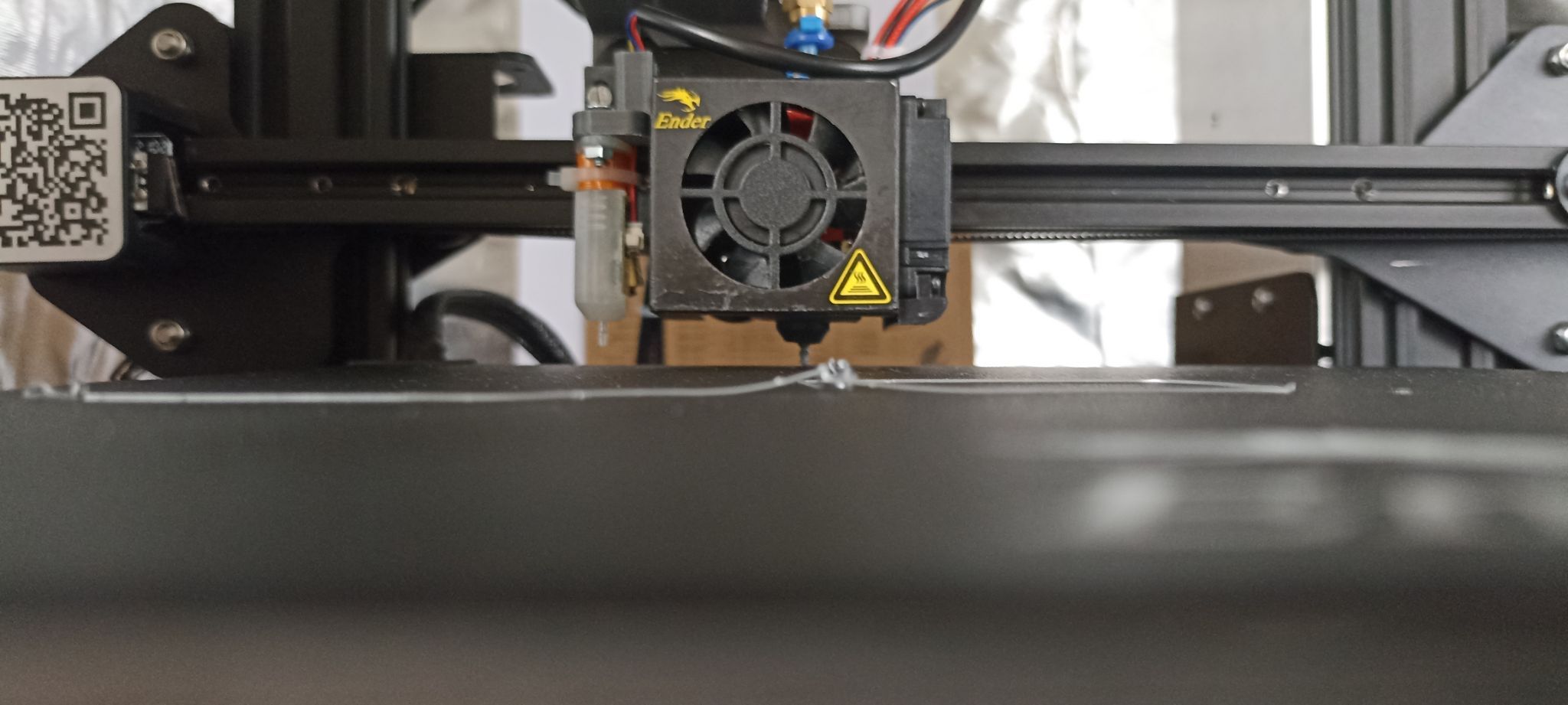

  1. Bonjour à toi, et merci pour le bienvenue, En vérifiant effectivement mes câblages je me suis rendu compte qu'en connectant le BL sur Z-, les fils ressortaient, je les ai refixes et cela règle le souci BL donc du Z qui ne sortait pas correctement. Navré pour le poste useless, Je peux à nouveau imprimer Un dernier souci de pose néanmoins, et tu le vois sur la photo, L'extrusion se fait bien au dessus du 0, et ce malgré calibrage via feuille de papier, enregistrement et chargement dans l'EEPROM, devrait pas être bien compliqué à régler ça

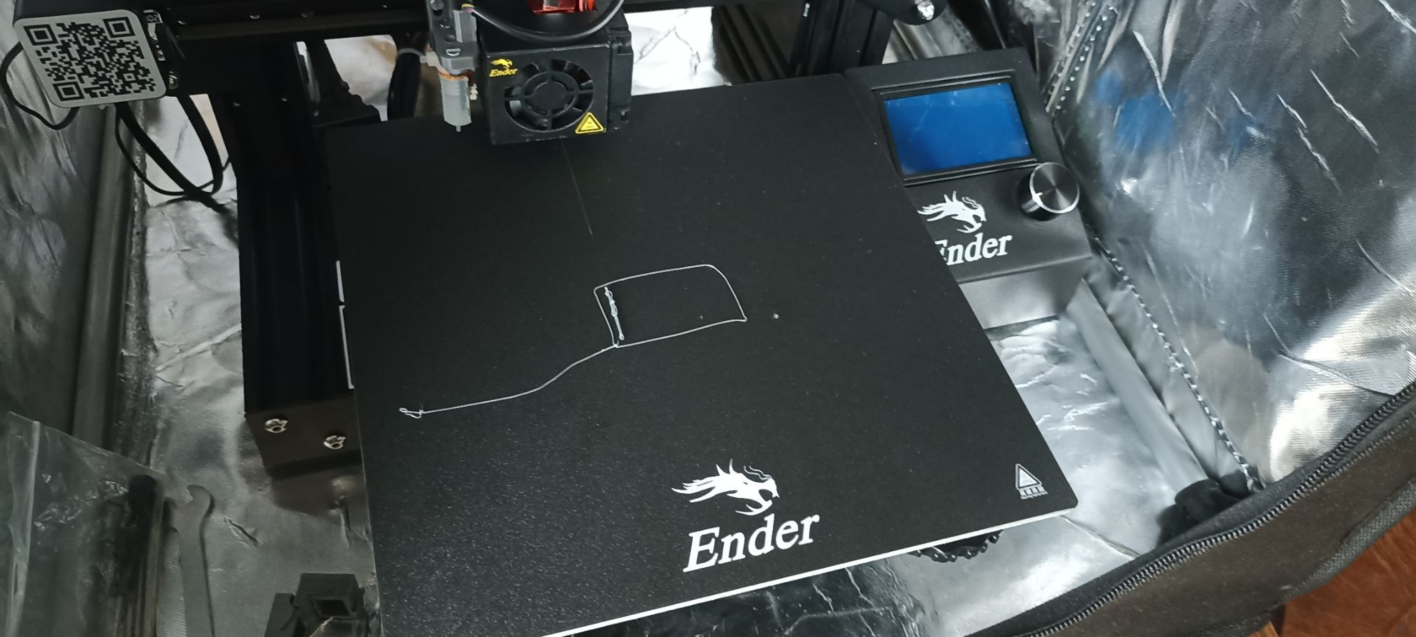

  2. Bonjour / Bonsoir, Suite à tentatives d'aide sur le didi Creality fr sans grand succès, je me tourne vers vous Nouveau sur le forum, je me suis inscrit car là, j'en peux plus de voir qu'il m'est impossible de lancer un print. Enfin lançer un print est possible mais jamais ce dernier ne démarre. Ce que j'ai fait jusqu'à présent: J'ai installé un 3DTouch sur mon Ender3Pro 4.2.2, -3broches sur le G V IN, 2 broches sur le Zmin - donc j'ai déconnecté et retiré le ZStop j'ai modifié mon Marlin de sorte à ce que ce dernier prenne en compte le 3DTouch, et ça prend.. j'ai pour ce faire, utilisé VCS avec Marlin 2.0.x bugfix et config, pour commencer sur une config propre. J'ai tenté plusieurs choses mais vraiment j'en peux plus de tester de faire un print, ça chauffe la buse à 210-225 dépendant des Gcodes, 45-60 le bed dépendant des Gcodes, l'auto leveling se fait avec certaines commandes du LCD, Mais une fois la buse et le bed a bonne temp, ça affiche le bed et buse vers 0 et ça redescend en température en complétant le print, sans jamais rien lancer.... Côté Dalle c'est comme si le print se lançait et se finissait mais jamais de print D'ailleurs autre chose que je comprend pas, le Z oscille toujours entre une valeur et un ? c'est logique ça?
