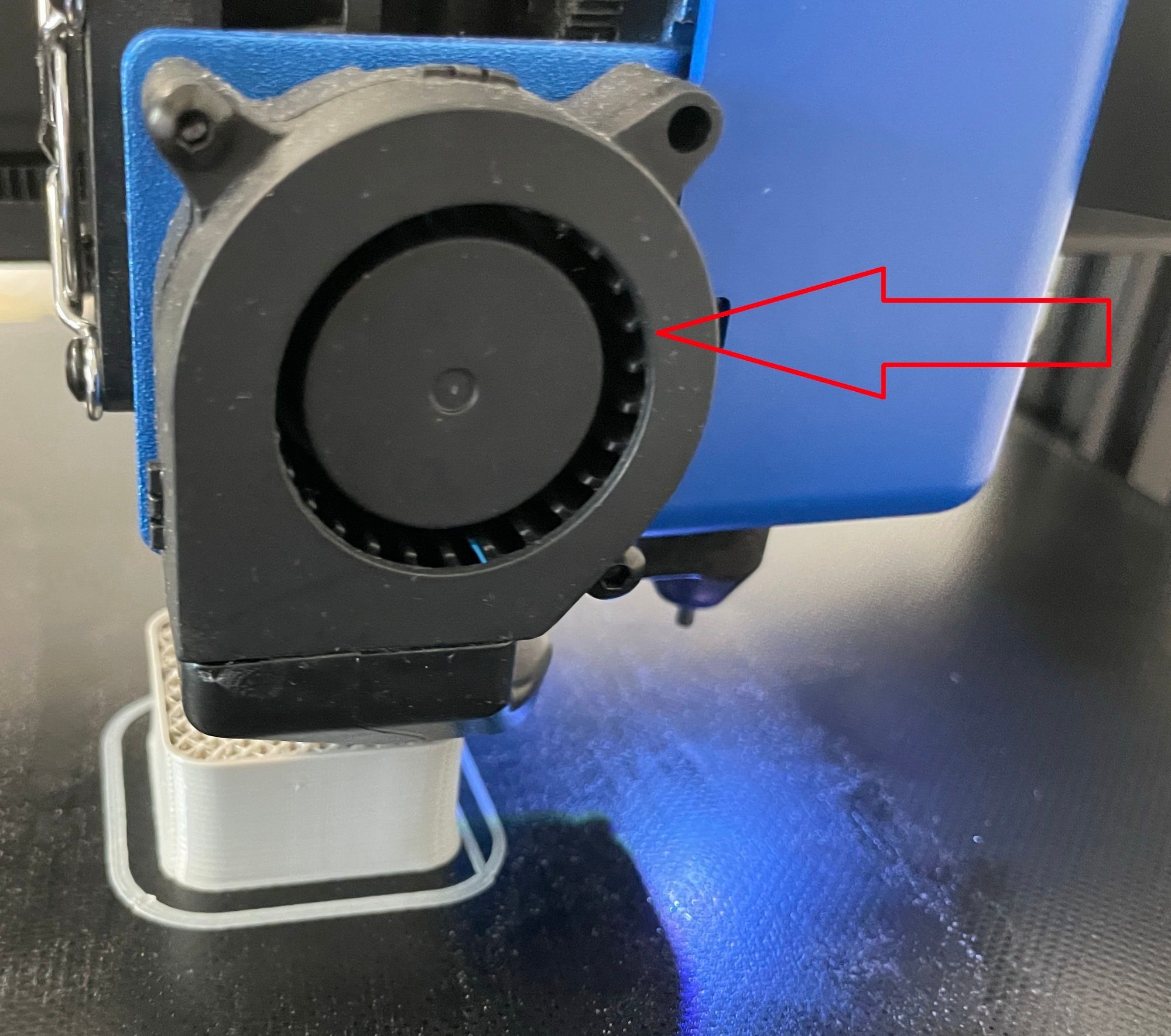

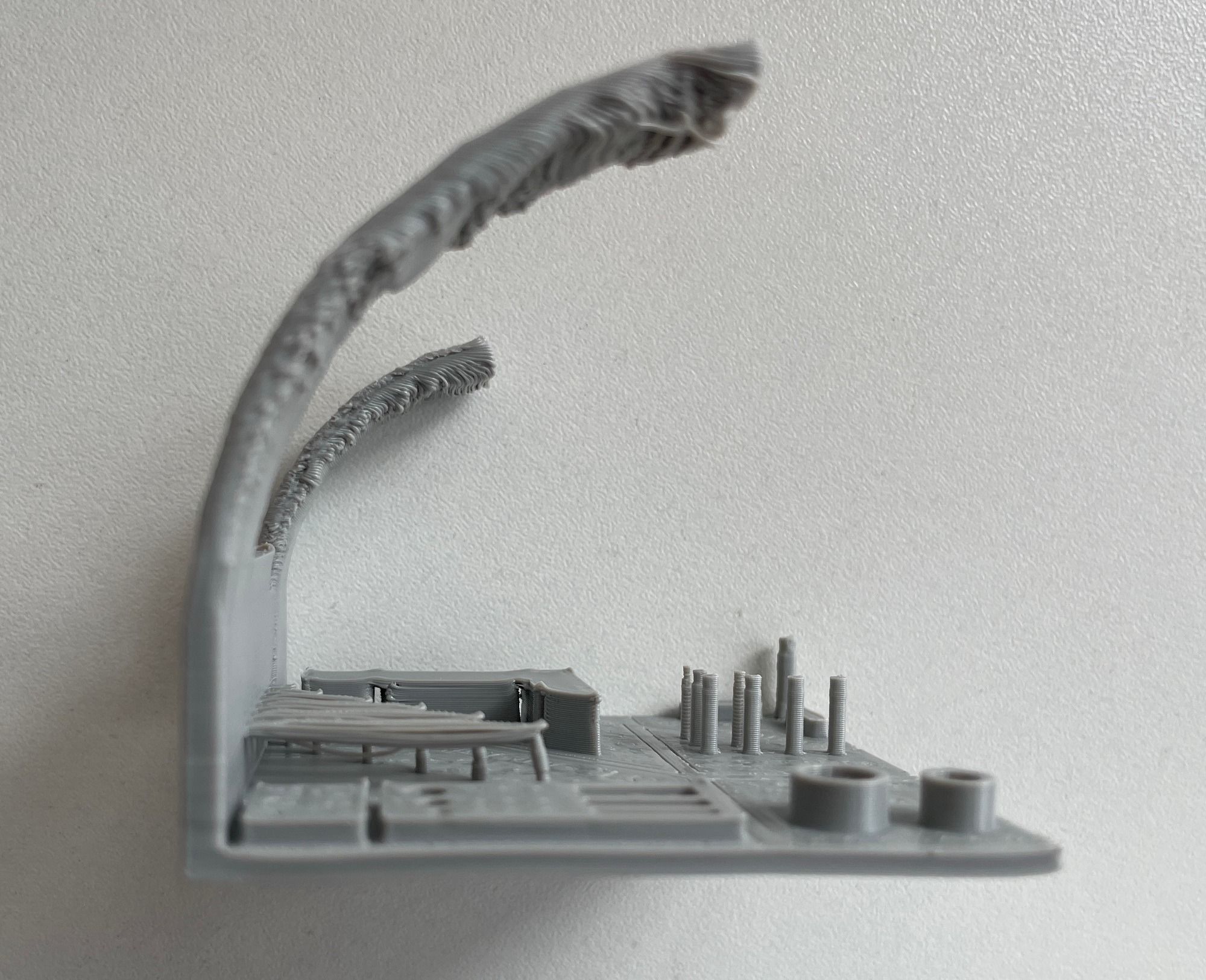

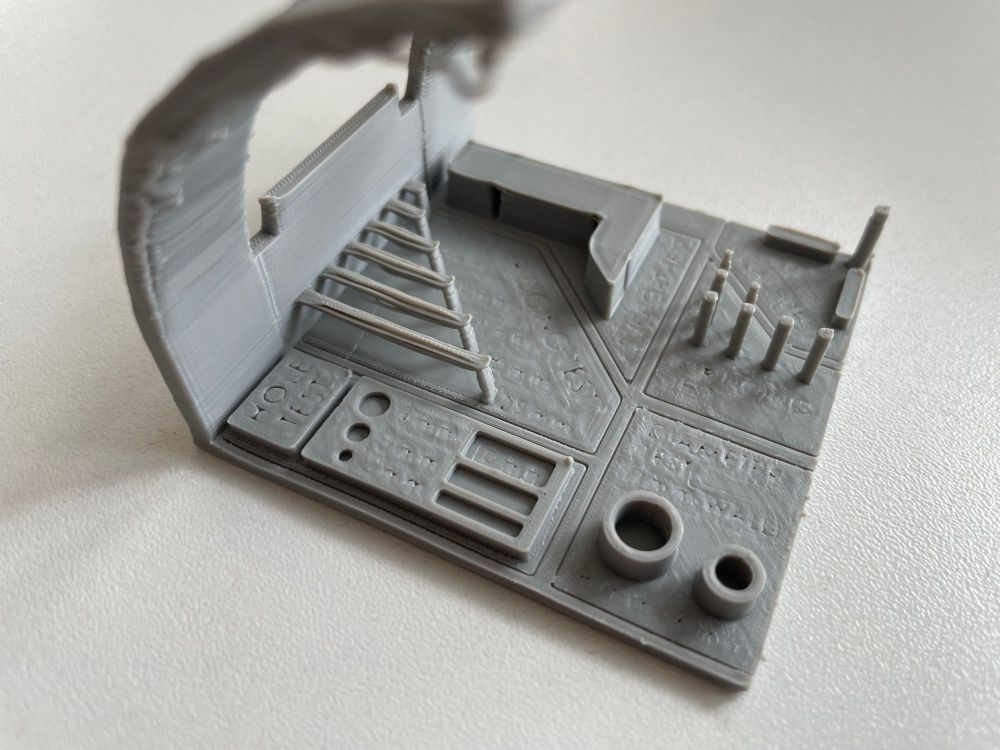

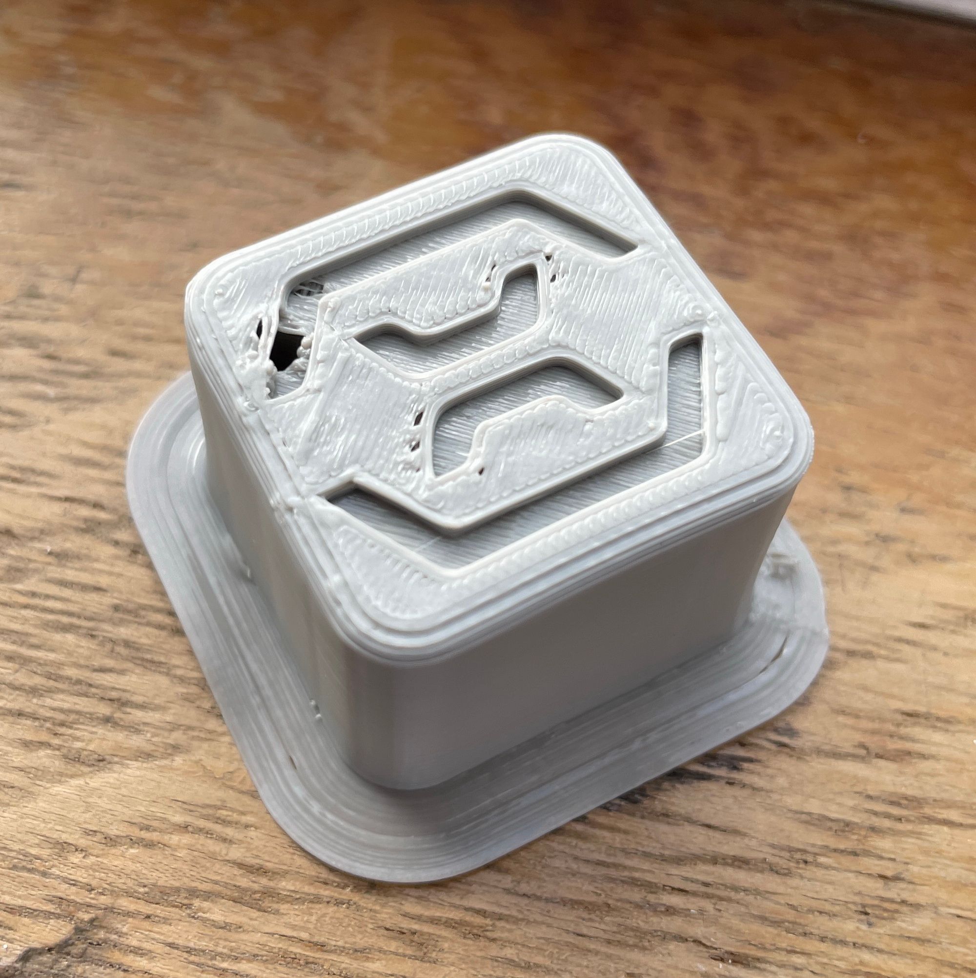

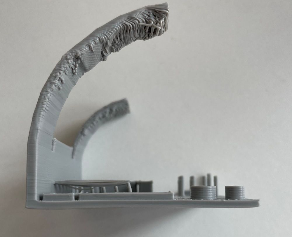

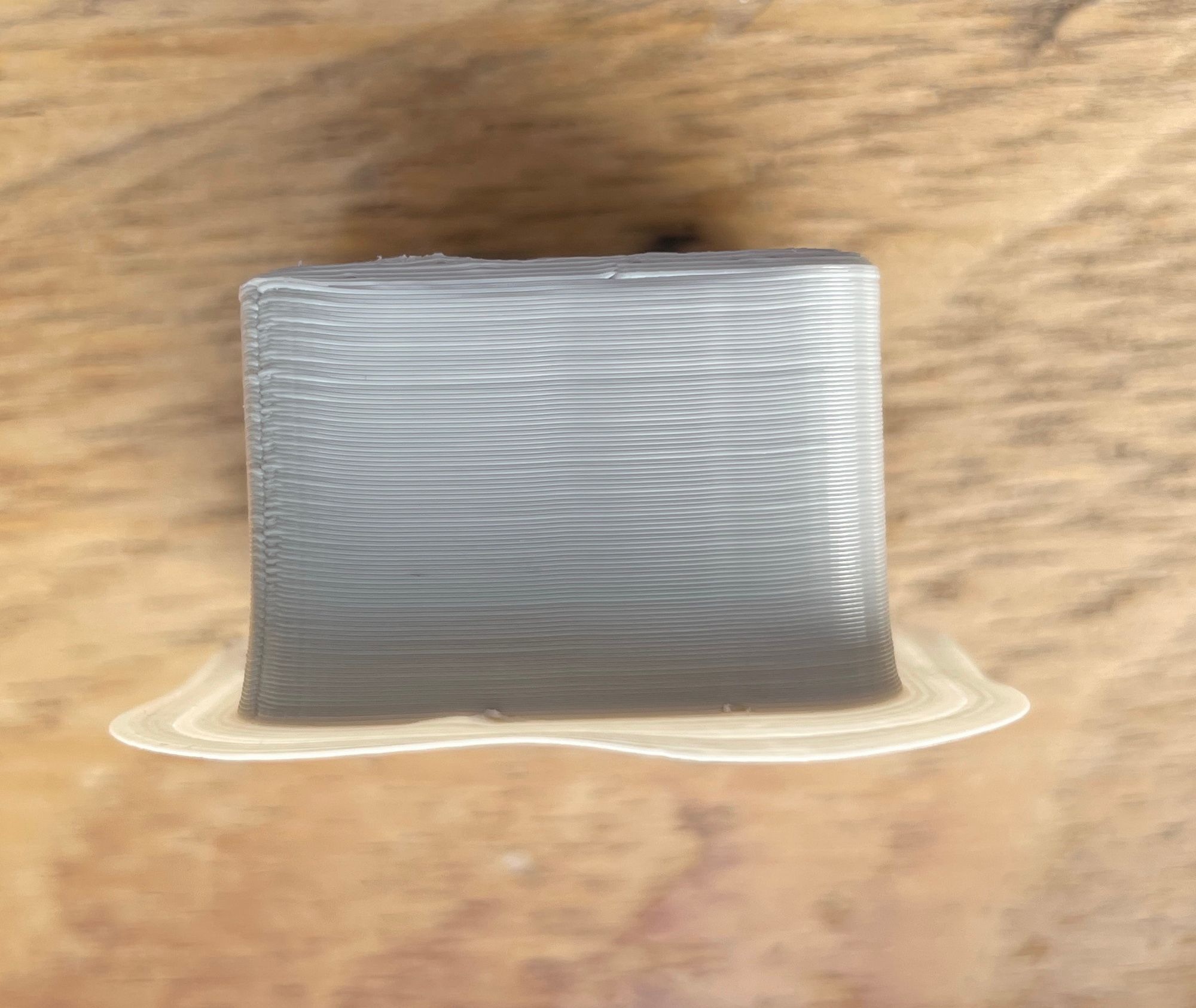

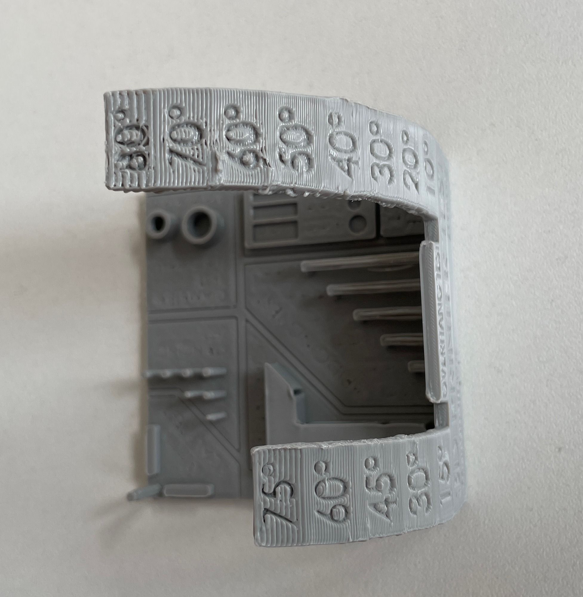

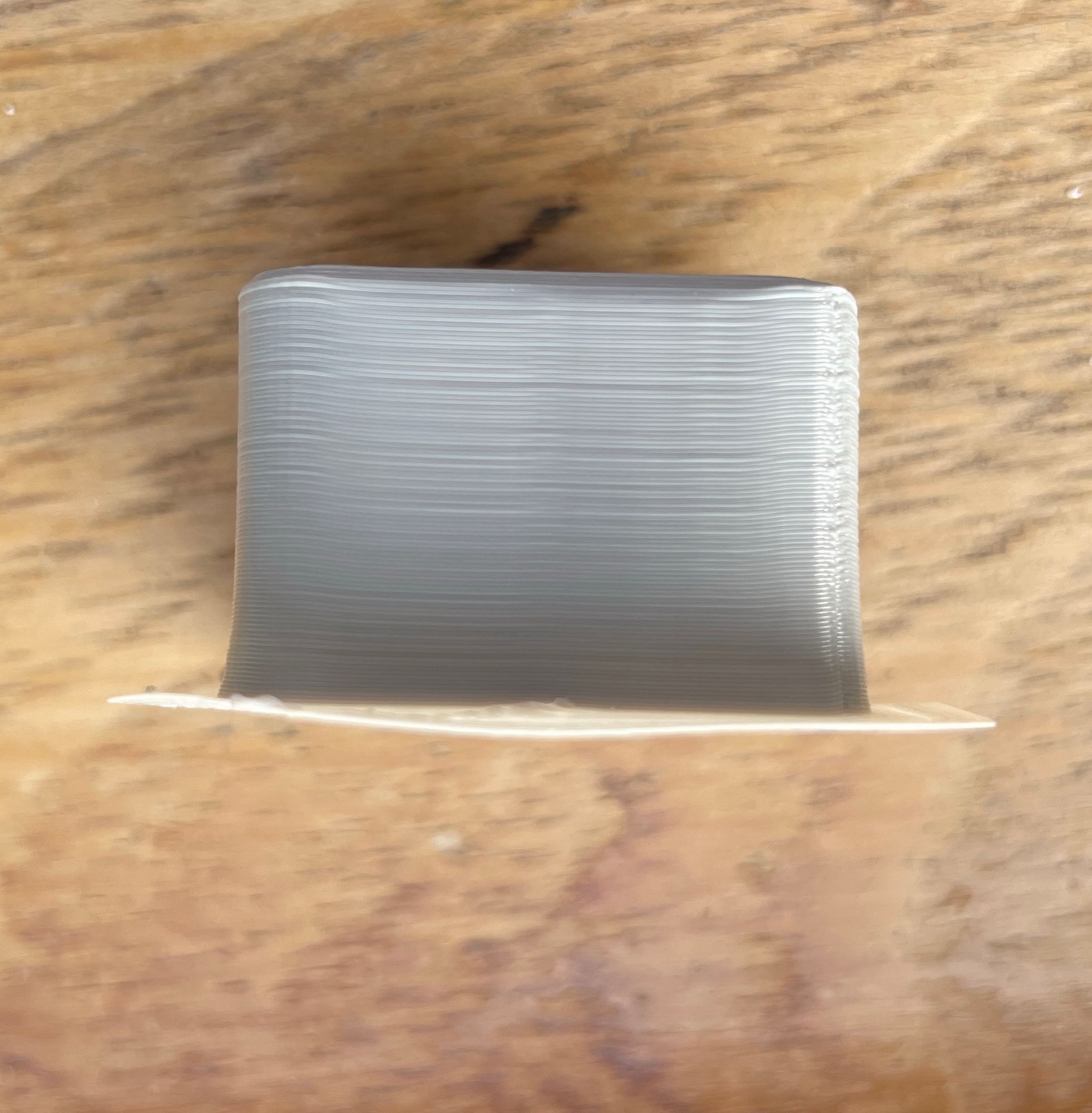

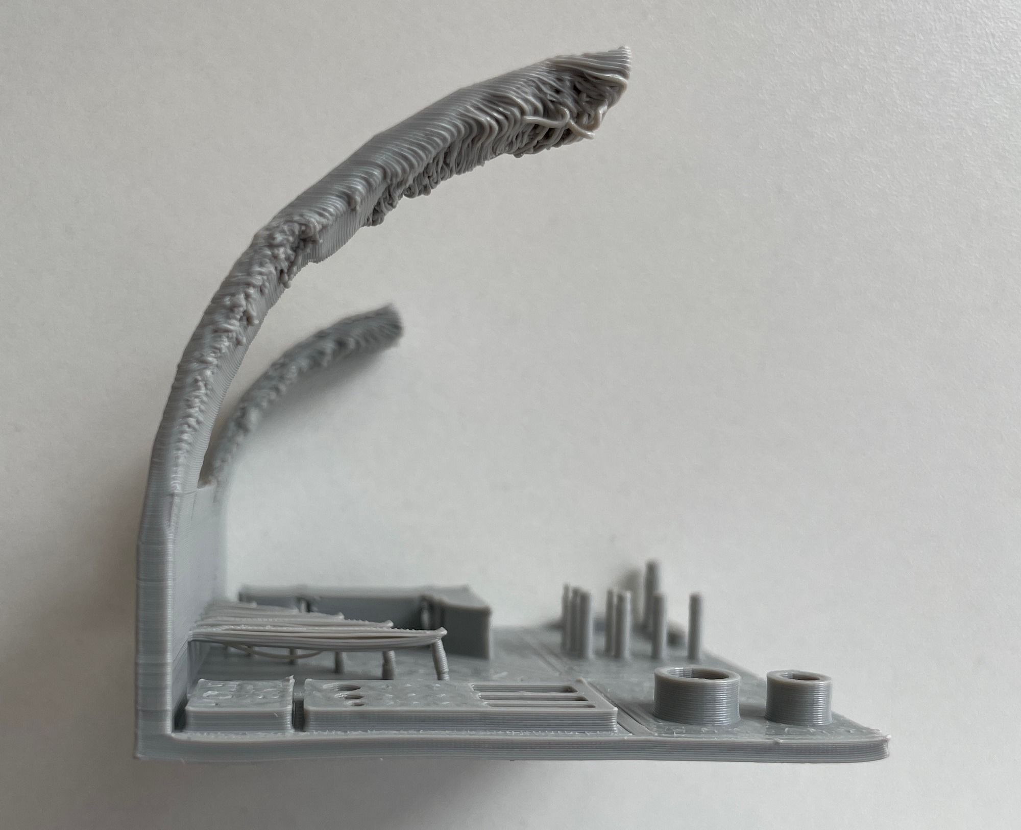

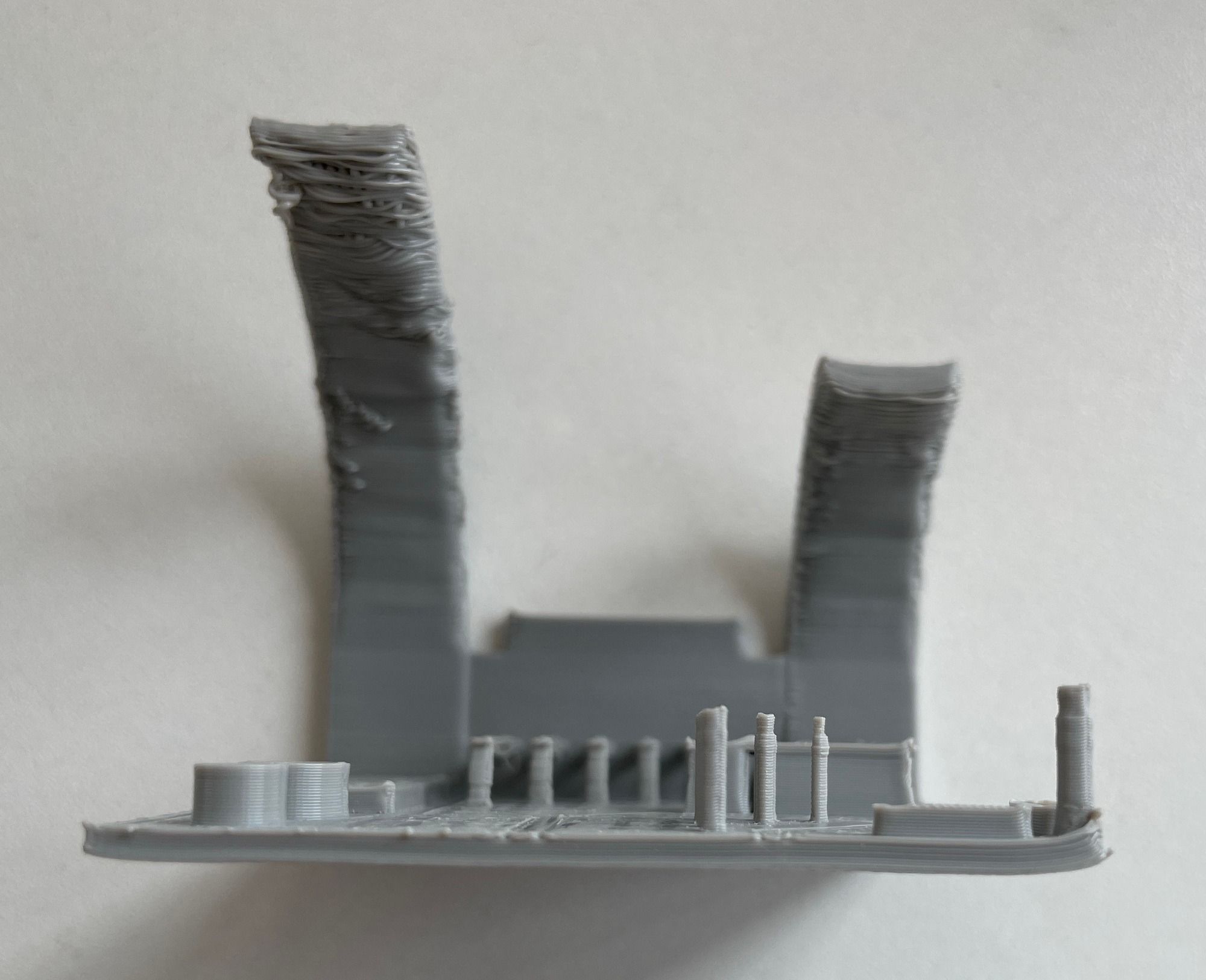

  1. Merci pour ta réponse @Nanosecond! En effet, le ventilateur est bien activé dans le slicer, mais il ne tourne JAMAIS. Du coup, avec @MrMagounet, vous avez mis le doigt sur l'origine de mon problème ! Mille MERCIS !

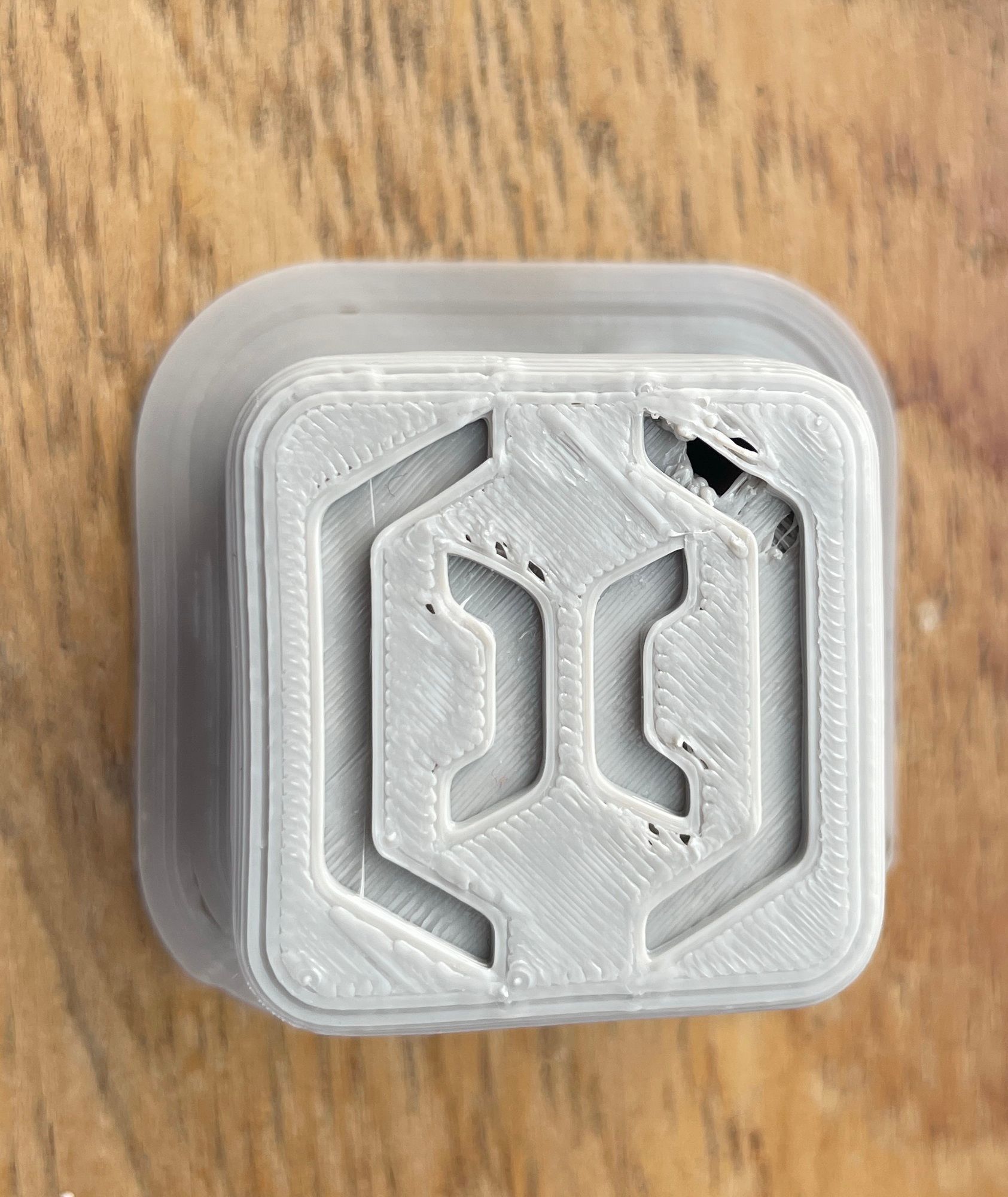

  2. Hello MrMagounet, Eh bien, étant en pleine impression du cube Artillery (avec mon gcode), je peux confirmer que le ventilo de devant ne tourne pas du tout. Pour le gcode de démarrage, j'utilise bien le M420. MERCI ! startgcode.txt
  3. Hello Nanosecond, Tout est d'origine pour le moment, mais j'ai commandé une nouvelle buse. Pour les températures, je porte la buse à 200°C et la plateau à 60°C. Maintenant, j'utilise le profil Cura en pièce jointe. Pour Simplify3D, je suis resté au profil de base. Sidewinder-X2.curaprofile

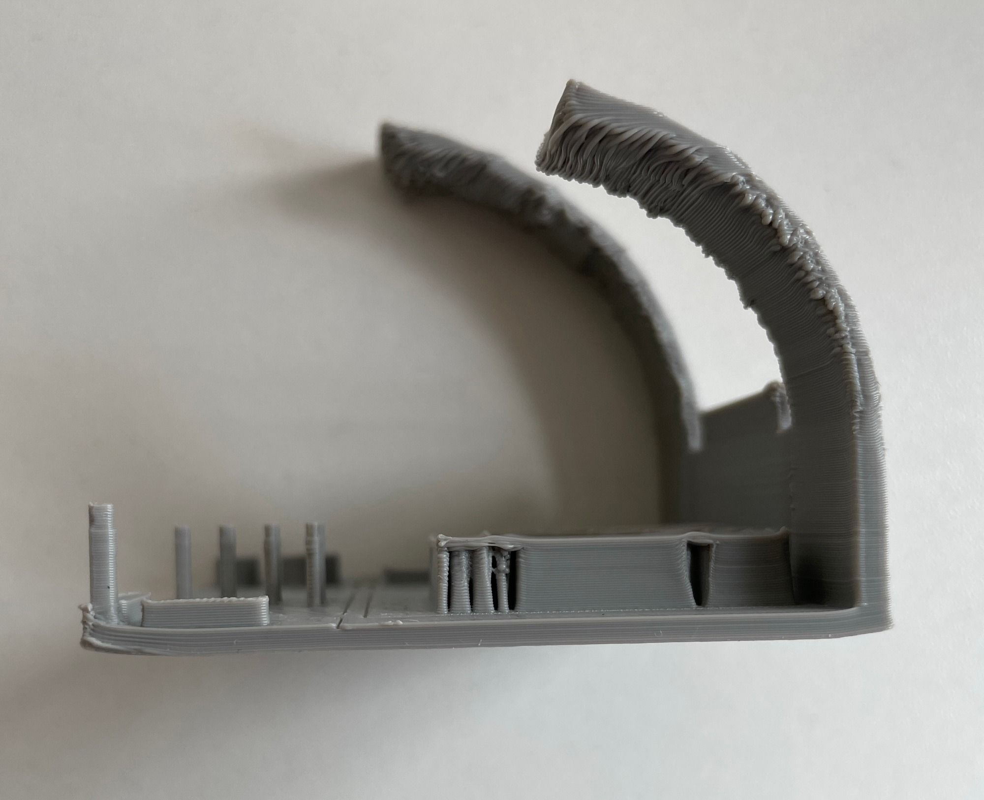

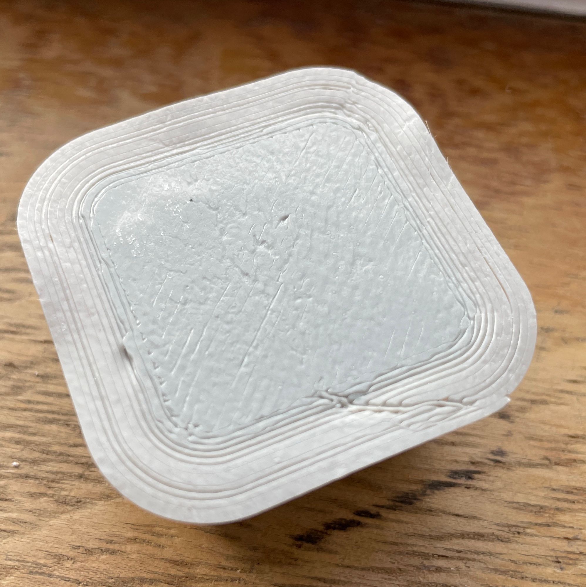

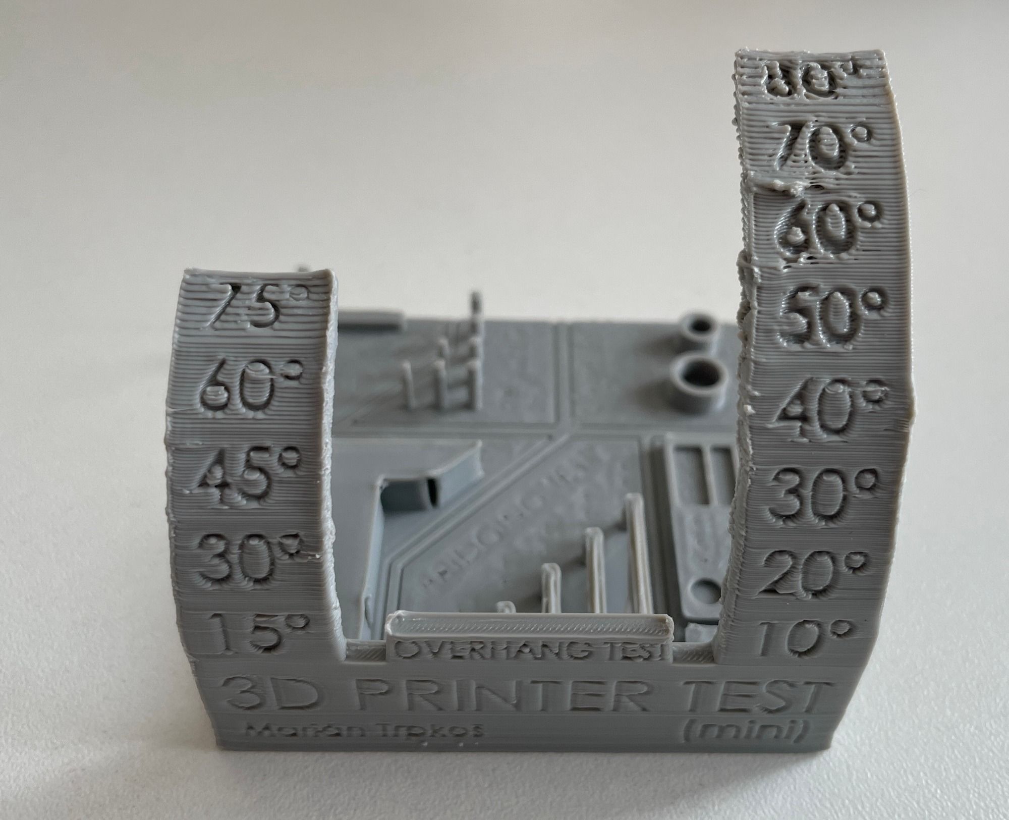

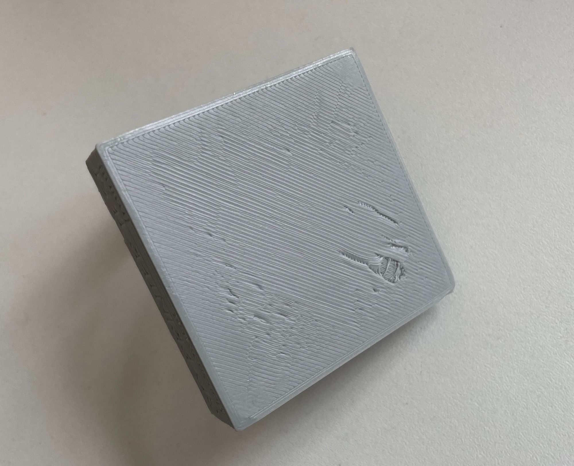

  4. Bonjour, Nouveau sur le forum et heureux possesseur d'une X2 depuis peu, je me demandais quel slicer donnait les meilleurs résultats avec ? Je possède Cura et Simplify3D, mais je ne suis pas satisfait par les profils intégrés. J'imprime en PLA Eryone et, pour le moment, j'en suis à la phase de calibration de l'imprimante avant de me lancer dans l'impression de décors 3D pour jeux de figurines. Le cube d'Artillery préconfiguré ne donne pas des résultats fous fous, mais je n'ai aucun souci de réglage des pas/mm. Dès que j'aurais reçu mon pied à coulisse, je vérifierai mon multiplicateur d'extrusion sur le cube Thingiverse imprimé en mode vase. Côté 3D printer test, ce n'est pas grandiose non plus. Pour assurer une bonne adhérence au plateau, j'applique une petite couche de colle UHU en stick. Je suis preneur de tout conseil, profils optimisés et suggestions de modification à apporter à l'imprimante ! Bonne fin de semaine !
