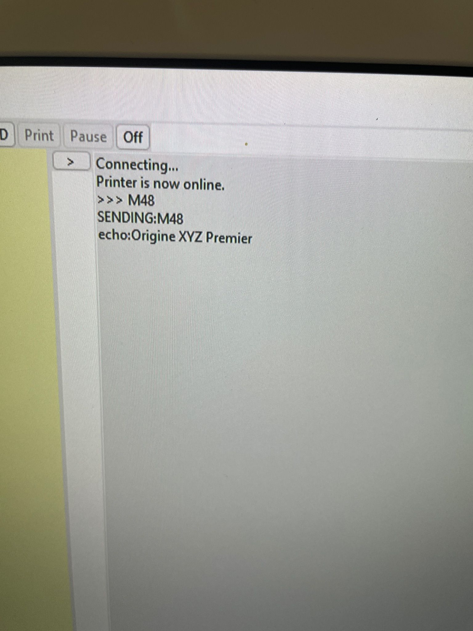

  4. @pommeverte alors nouveau problème juste avant quand il fait le test hauteur plateau a milieu c'est juste et au 1er point il s'arrête car le plateau monte trop haut donc il imprime pas

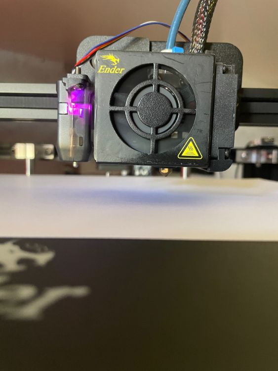

  6. je viens de le faire la feuille bouge encore trop ya pas d'accroche manque pas grand chose je pense

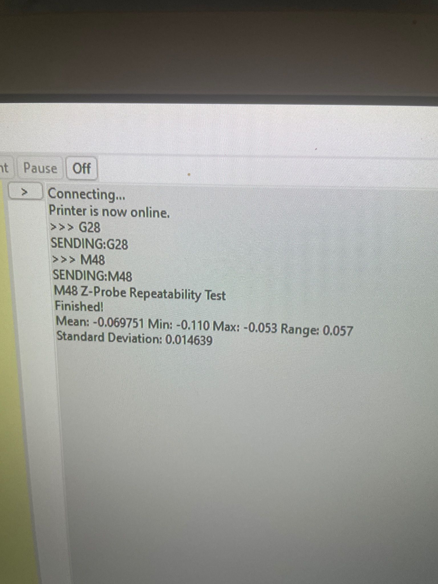

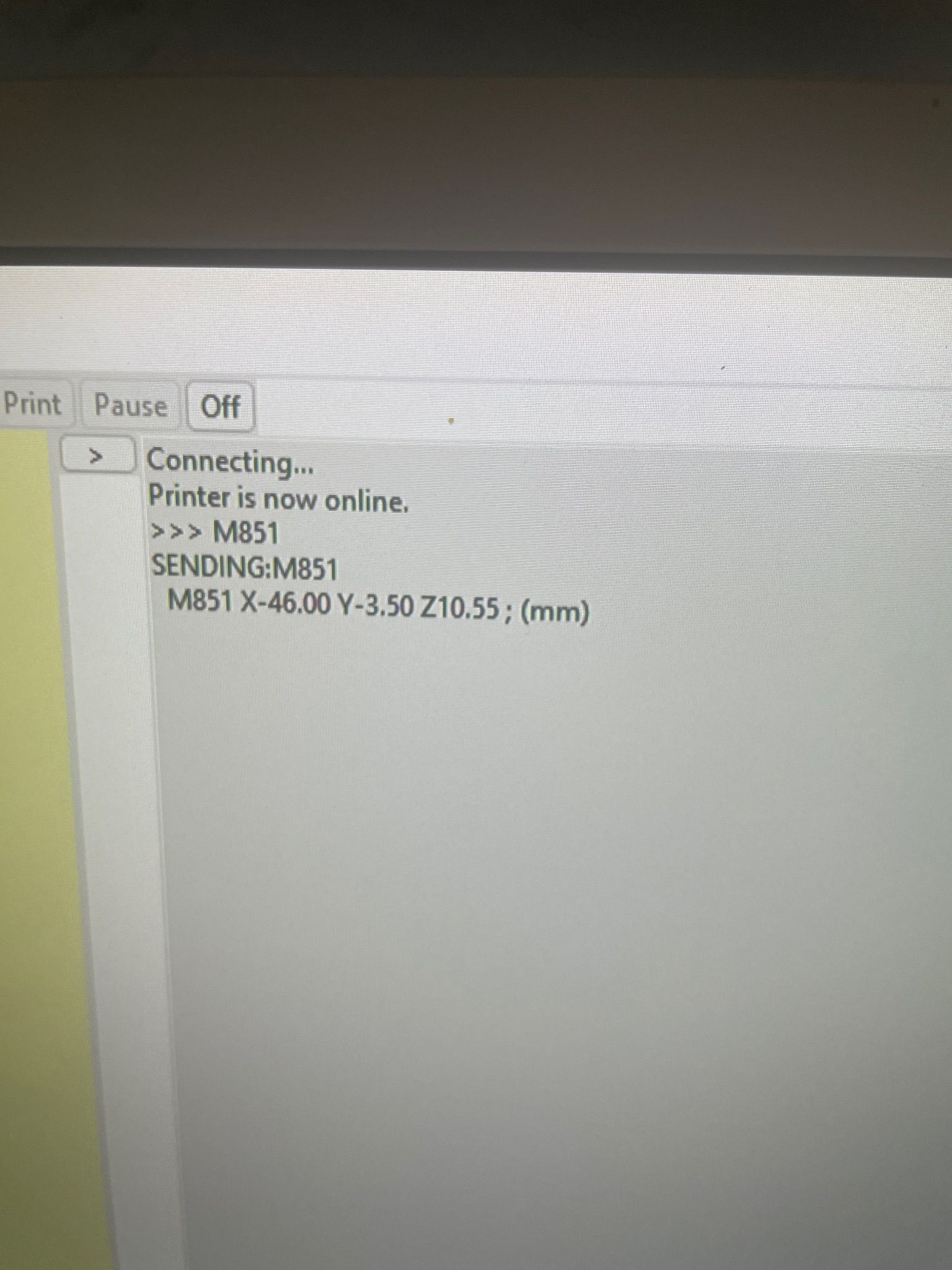

  9. SENDING:G28 >>> M48 SENDING:M48 M48 Z-Probe Repeatability Test Finished! Mean: -0.048000 Min: -0.075 Max: -0.024 Range: 0.051 Standard Deviation: 0.014418 @pommeverte mainteant apres nettoyage j'ai ceci : >>> M851 SENDING:M851 M851 X-46.00 Y-3.50 Z0.35 ; (mm)
  10. Zoffset fait : >>> M851 SENDING:M851 M851 X-46.00 Y-3.50 Z20.51 ; (mm) oui tout est propre je vais re nettoyer au cas ou merci pour le copie coller ^^

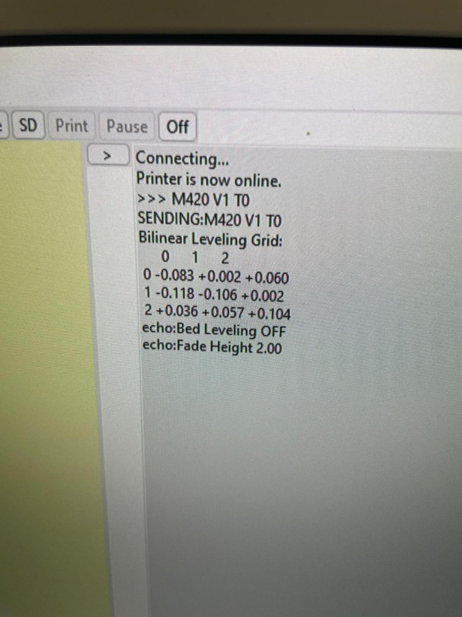

  11. Voila les résultats :

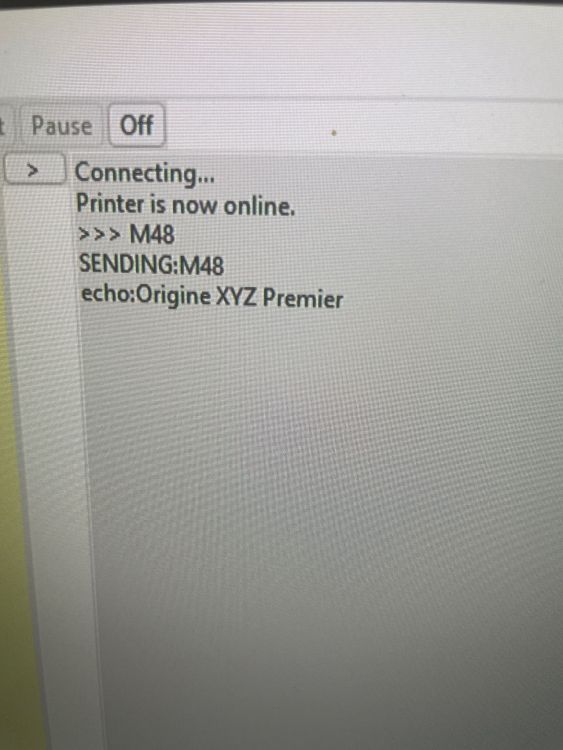

  12. @pommeverte Il y a quasi 1cm entre la buse est le plateau Quand je tape M48 J'ai ca :

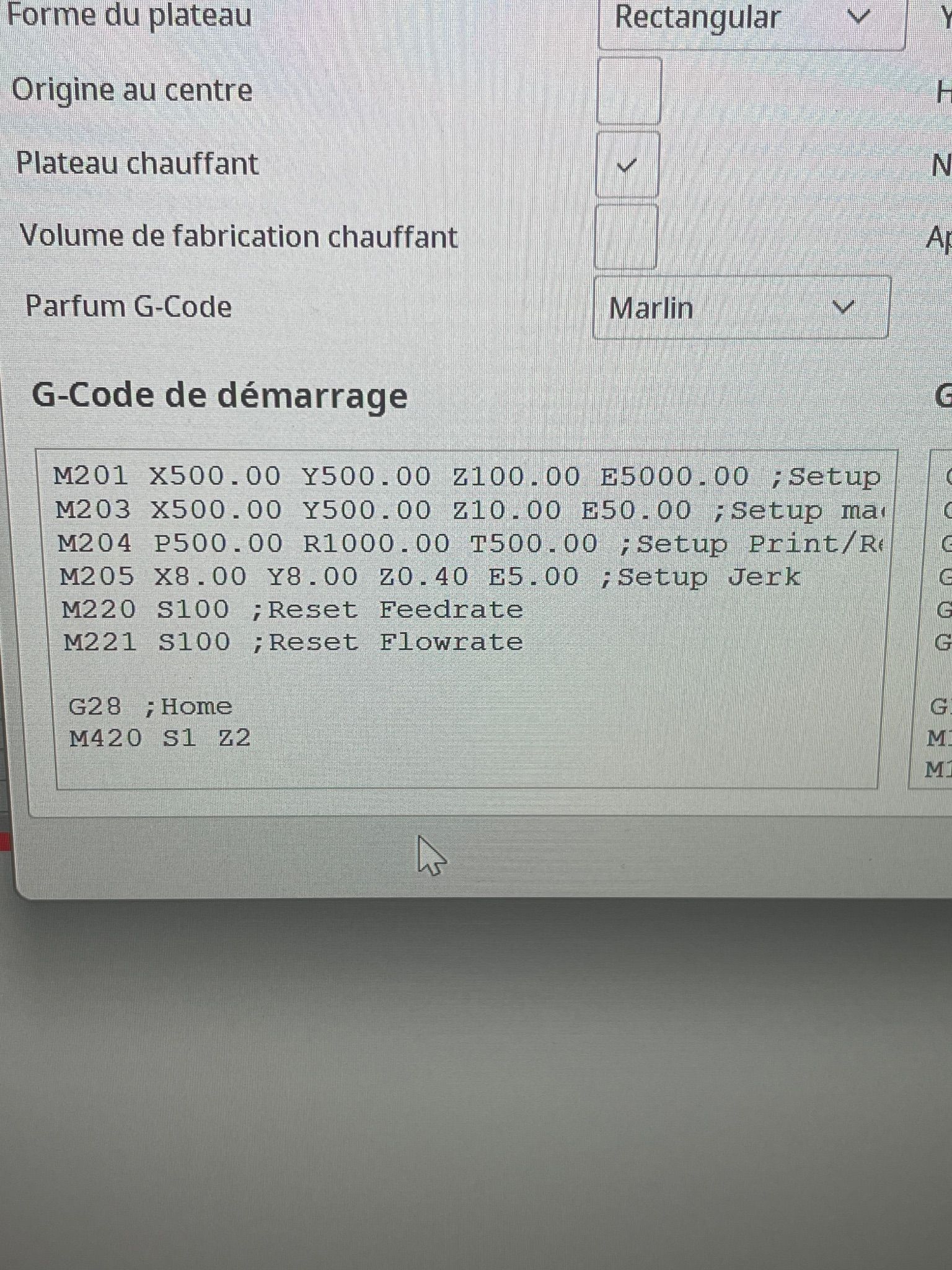

  13. @pommeverte Voila se que tu m'avais dis de mettre dans cura
  14. @@pommeverte Voici les réponse en photos par contre je suis loin d'avoir une épaisseur de feuille.
