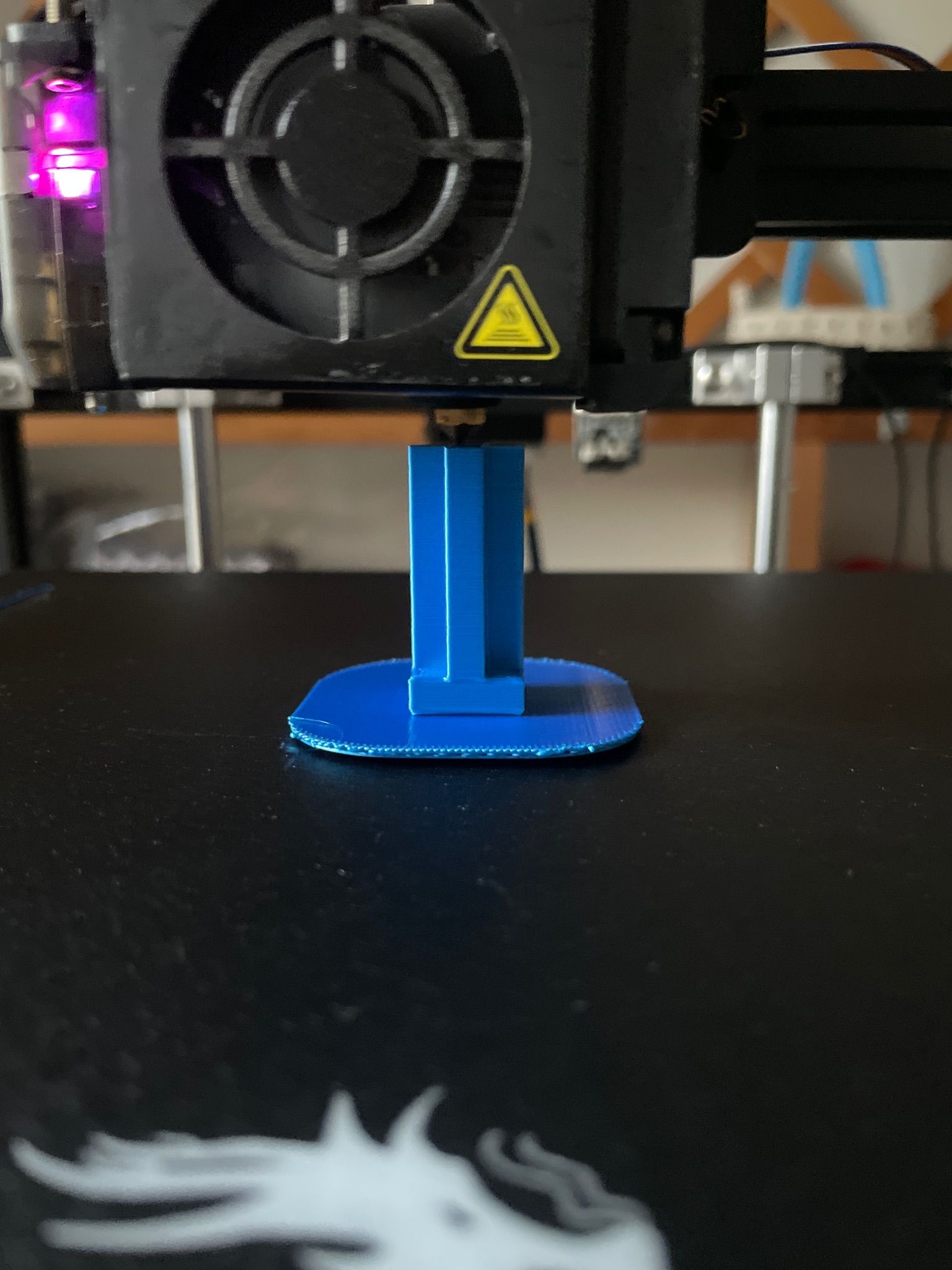

Ok vais tester ça je le lance de suite @pommeverte Bon c'est lancer mais il a encore fallut que je règle la hauteur du plateau toute à l'heure c'était parfait la beaucoup trop ecraser carrément incruster dans le plateau mais j'ai régler avec le babystep est la c'est partit @pommeverte Bon mort j'ai encore refait le zoffset et ça veux pas. Grrrr faut être patient avec ses machines ^^

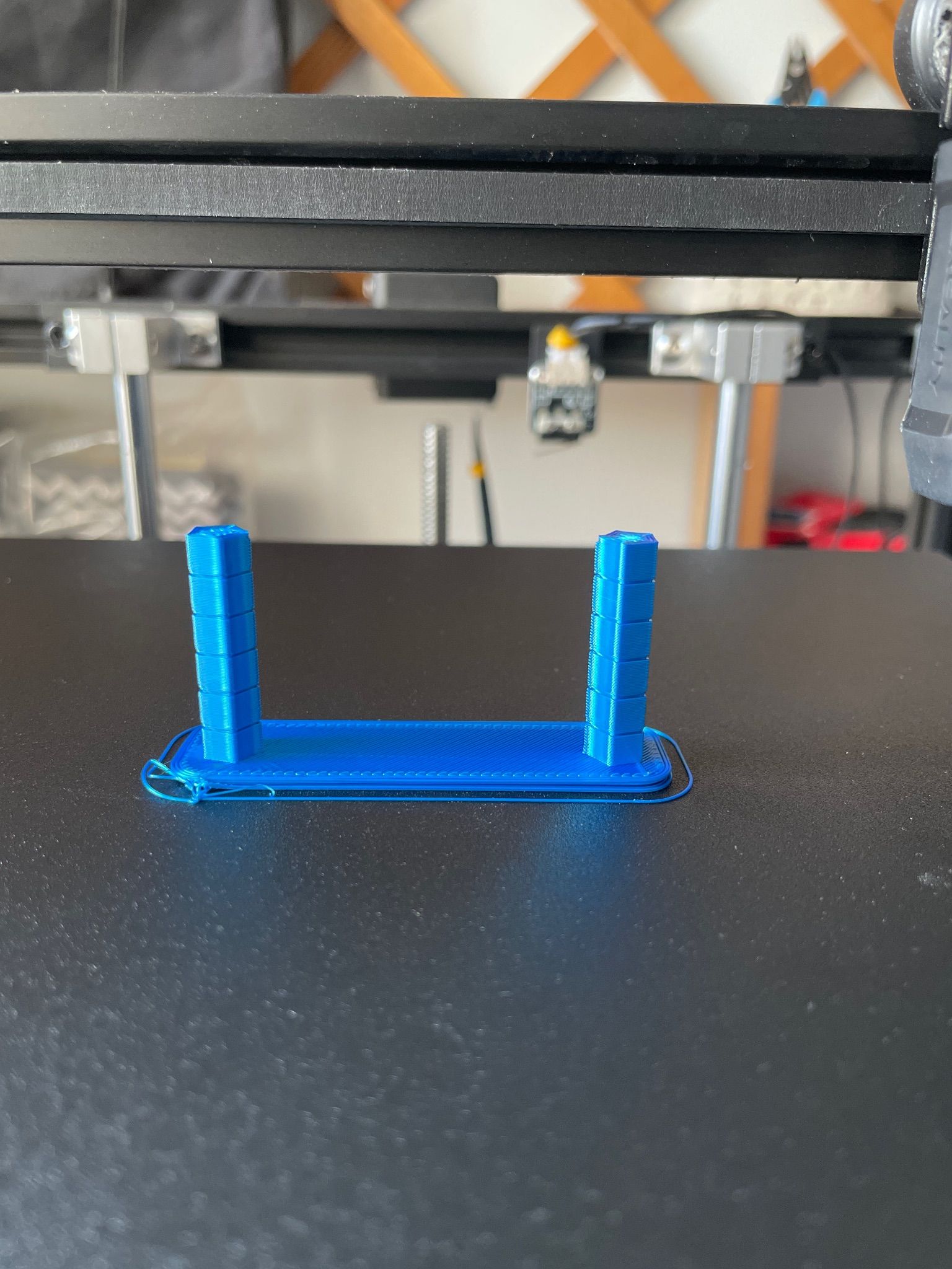

@pommeverte cool si on est pret ^^ j'ai pris le fichier ici : https://www.thingiverse.com/thing:4012266/files C'est le bras gauche avec le baluchon oui pour tester j'ai voulu prendre le filament d'origine je peut relancer avec l'autre si tu veux? et non hélas pas de pied a coulisse avant lundi

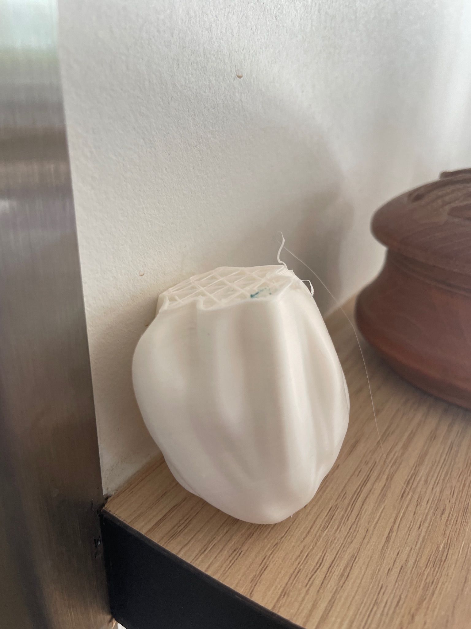

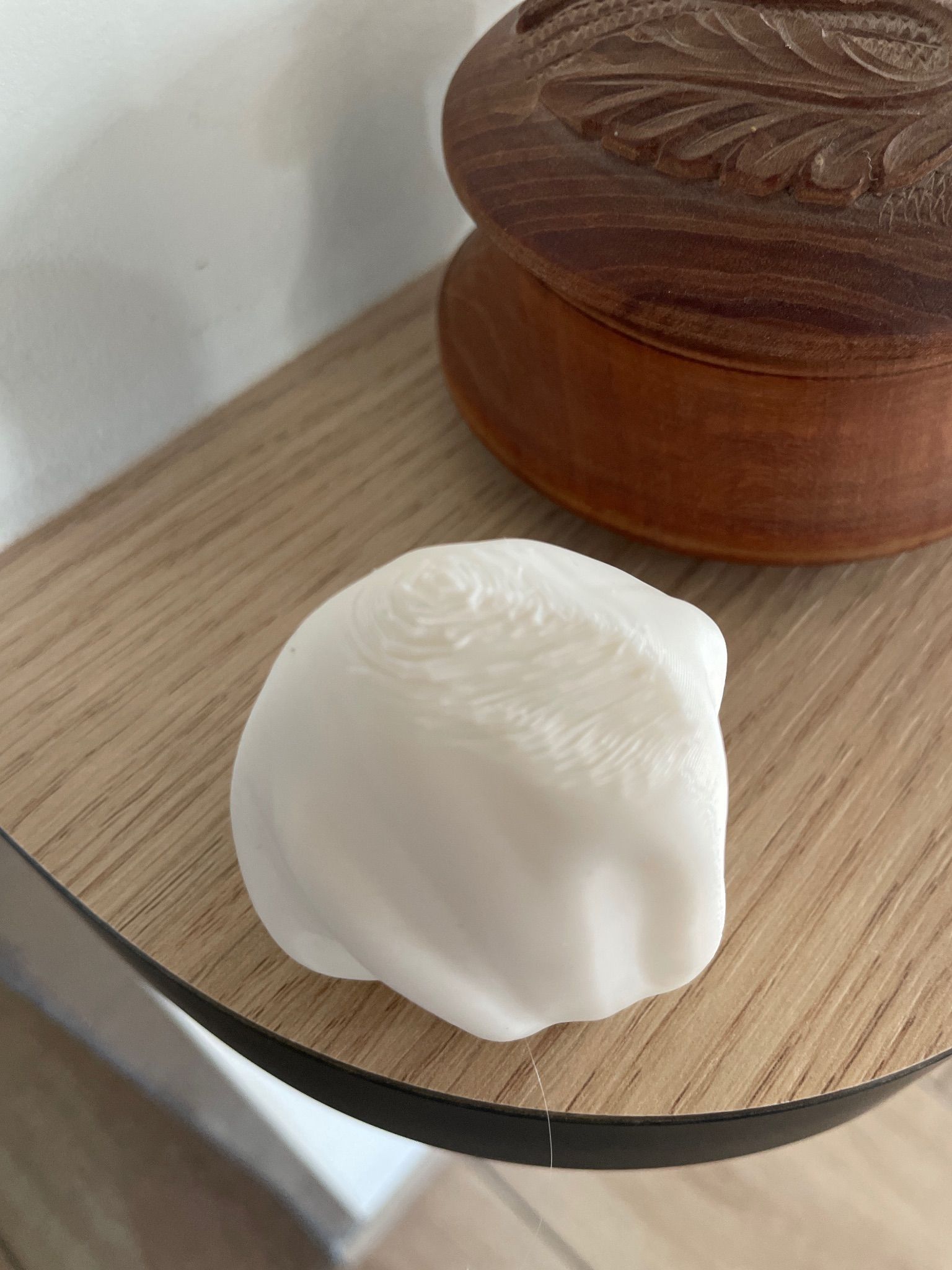

@pommeverte Salut en effet il y avais 2-3 vis de mal visser j'ai tout vérifier du coup j'ai refait la mise à niveau du zoffset et j'ai tester d'imprimer tout aller bien jusqu'à.... Une certaine hauteur et la ca a frotter et tout décoller. J'ai trouver une entreprise de 3d si j'y vais vous savez si ils prennent chère pour la régler ? La ca deviens chaud depuis 1 semaine alors suis sure vous en 30min elle serais configurer ^^

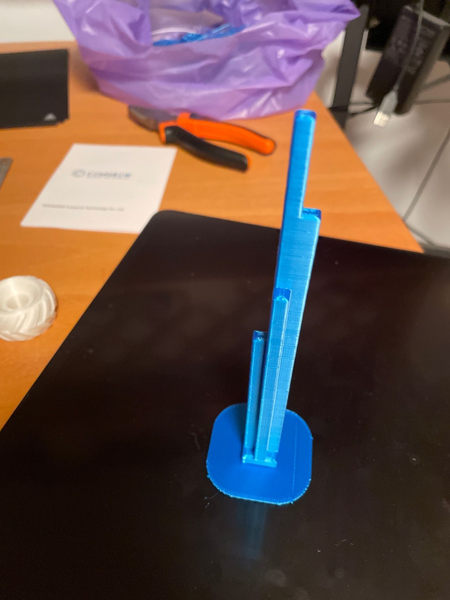

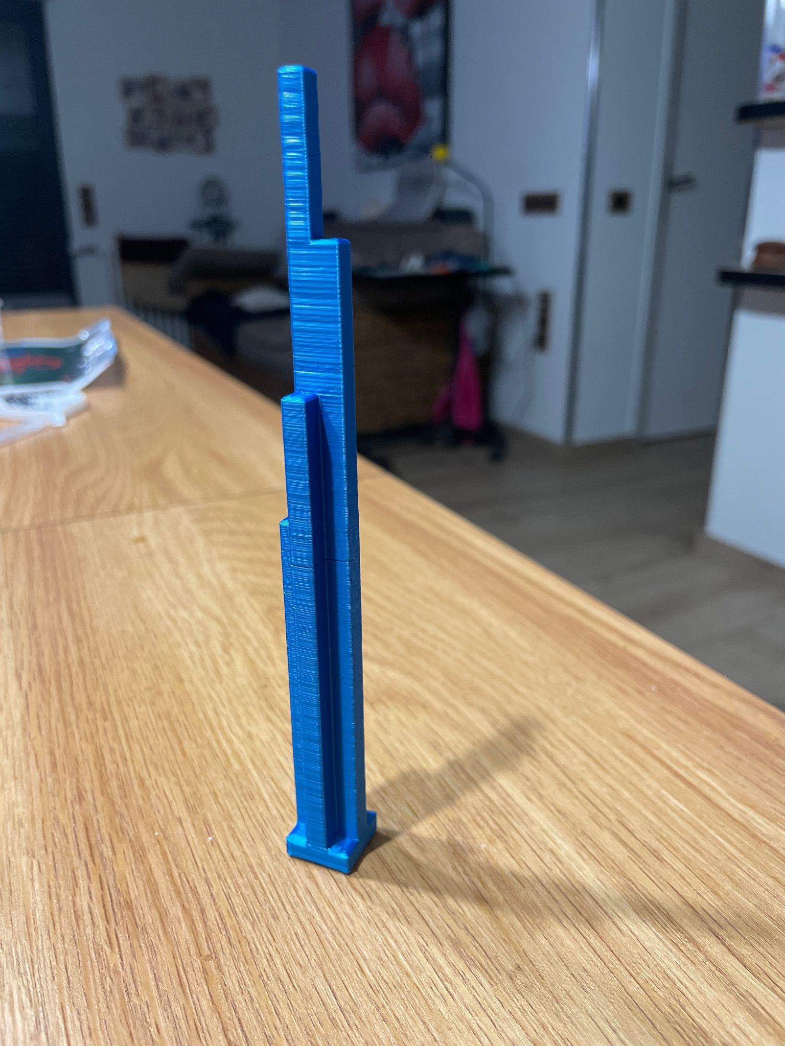

@pommeverte Tout bien imprimer après je penser que sans le radeau elle aurais pas tenue. Je réessaye demain

@pommeverte J'imprime la tour pour le moment j'ai toucher à rien et c'est parfait. À pars la base qui c'est un peut décoller

@RFN_31 l'extrusion est bien calibrer c'est l'axe Z qui ne l'ai pas. j'ai beau le faire par le menu de l'imprimante il me met a chaque fois le plateau beaucoup trop bas et du coup je le règle manuellement. je vais tester comme tu me la dis @pommeverte J'ai beau essayer de régler la hauteur du plateau c'est jamais la bonne il faut que je joue pendant l'impression avec le babystep lord de la première couche pour pas que la buse soit trop loin du plateau puis après la première couche d'accroche faut encore que je joue avec car trop prêt du plateau et la ca frotte. Il y a un autre moyen de régler le plateau autre que par le menue de l'imprimante ? Quand je joue avec le bed pour la couche d'accroche puis pour commencer l'impression ca me paraît bien.
