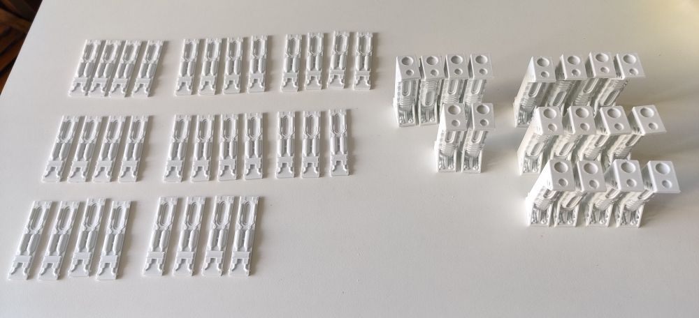

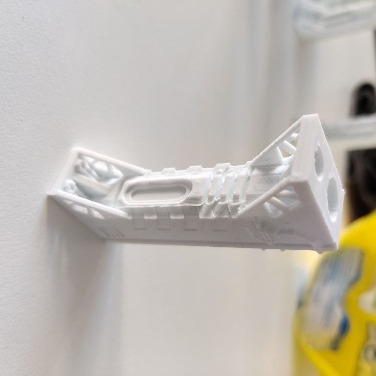

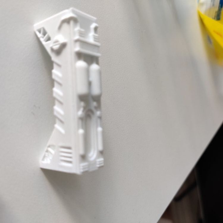

  1. Un petit update. Toutes les pièces sont imprimées. Le rendu n'est pas trop mal pour un fil de qualité moyenne et une buse .4 Par contre j'ai deux soucis avec ces pièces. D'une un changement dans les réglages à rendu les trous au dessus et en dessous un poil trop petits pour mes aimants. J'ai besoin de les agrandir un peu un demi millimètre au plus. Vu que j'en ai plusieurs dizains à faire, auriez vous une méthode faire ça sans trop galérer. L'autre soucis, moins important c'est que j'aimerais les lisser un peu pour que l'on voit moins les strates. J'ai lu que l'on pouvait utiliser de l'alcool Isopropilique pour ça mais je n'ai pas bien compris le procédé. Si il s'agit d'un bain, de les laisser dans un tupperware avec une serviette imbibé d'alcool pour les vapeurs, ou juste frotter chaque pièces avec un sopalin imbibé... Bref si vous avez des conseils post prod je suis preneur. Je dois également collé les pièces, un conseil pour la colle recommandée ? Je ne manque pas de colle à bois (vynilique). Si vous avez des retour sur les designs aussi, je suis sûr que ça me servira pour mes prochaines modélisations!

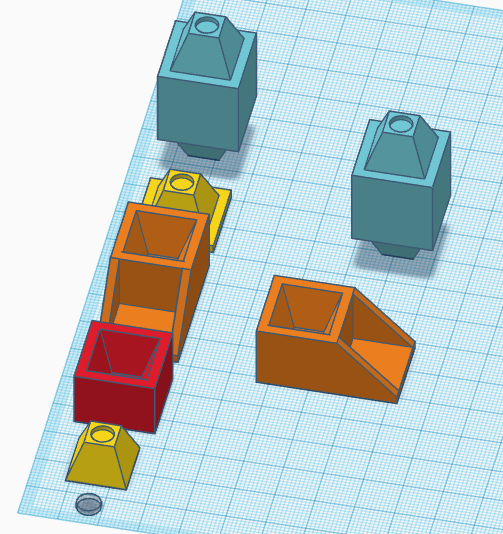

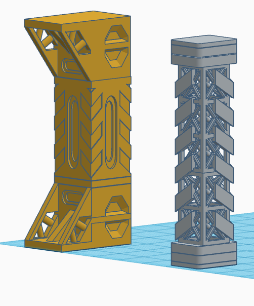

  2. Bon... J'ai finalement décidé de partir sur des colonnes en une pièce et d'avoir des trous d'un profondeur de deux aimants. Il ni'y aurait que un aimant collé au support et un autre dans la colonne. J'ai rajouté pas mal de détails au dos que j'ai ensuite coupé pour pouvoir les poser à plat pour les imprimer plus facilement (ce qui m'a permis de voir une erreur de centrage sur un élément...) plus quelques détails imprimés à part puis Pour un premier projet je pense que je vais m'arrêter là. Bientôt j'espère, les versions imprimées! puis peintes!

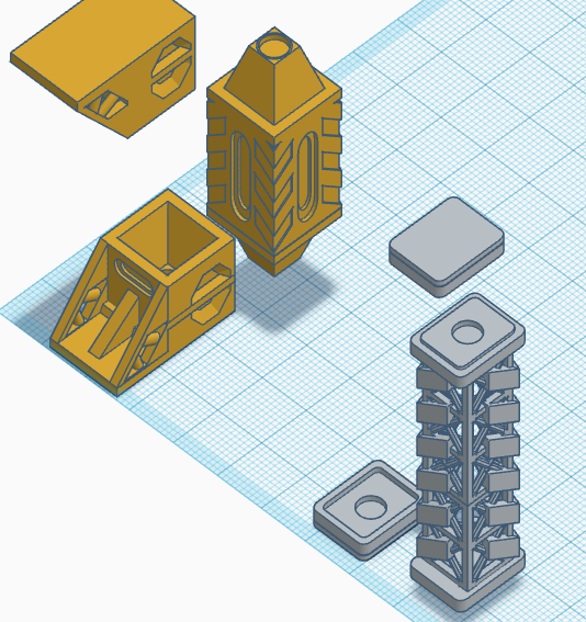

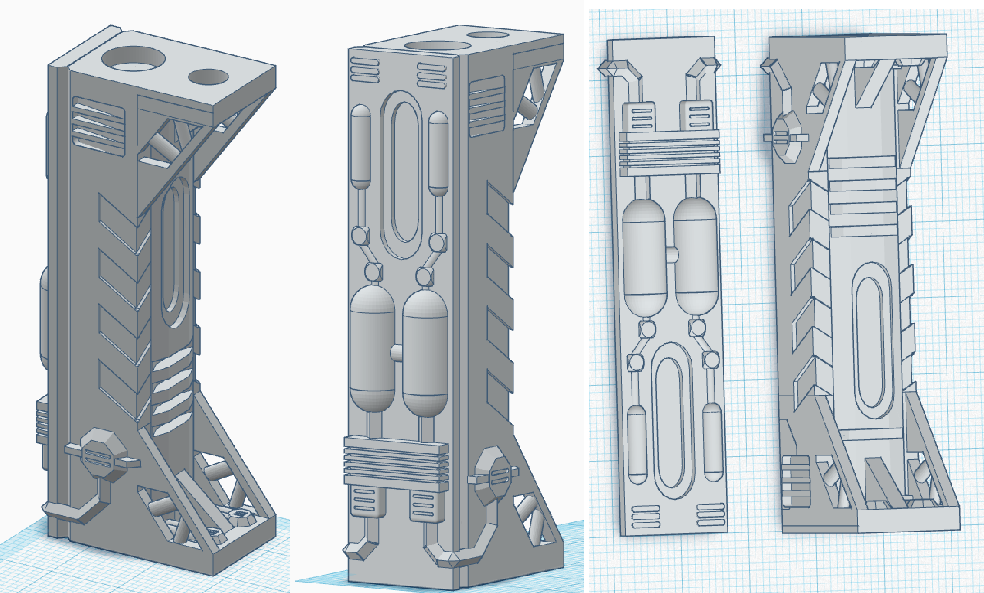

  3. Pour faire suite, J'ai du rétrécir légèrement mes modèles car ils prenaient trop de place. Et dans la foulée j'ai fais une autre version qui sera surement moins couteuse. Ils sont toujours emboitable et détachables. J'apprécierai tout retours si vous en avez ou même juste celui que vous préférez! Gris ou jaune ?
  4. Merci pour vos réponses. Voici ce qui sera surement la version finale. Le test avec la version non décorée était plutôt concluant même si il était trop large. J'attends une impression test de ce modèle, mais je pense que ça sera bon! Maintenant je veux commencer à faire mes propre figurine (à imprimer en résine). J'hésitais entre Blender et ZBrush, mais comme Blender est gratuit je vais probablement opter pour Blender.

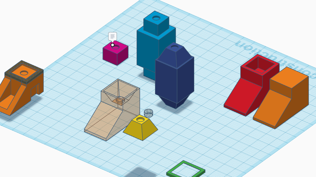

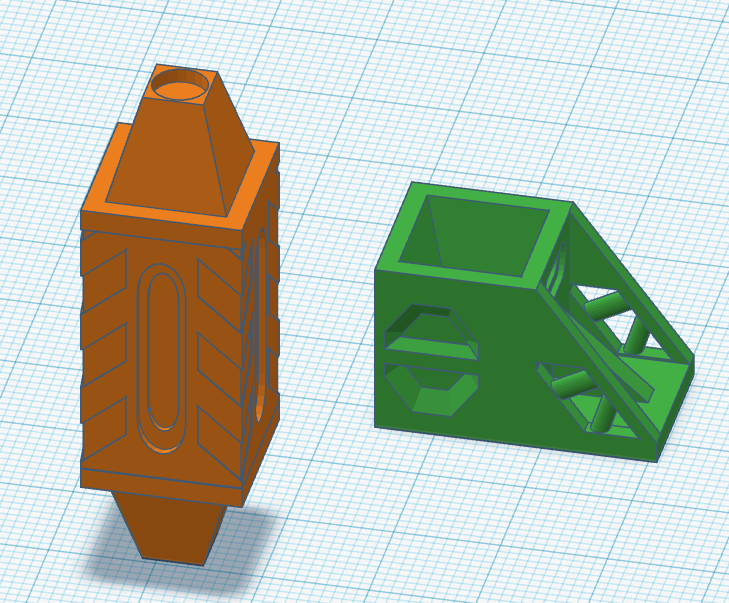

  5. Merci pour ta réponse, je vais partir sur ce ratio. J'ai changer le style des pièces qui s'imbriquent en biseau pour que ça soit plus facile à imprimer. Pour le style je suis tout à fait d'accord, mais je voulais déjà valider la partie fonctionnelle avant de d'ajouter les fioritures du style! TinkerCAD est facile à utiliser pour un débutant complet, mais effectivement c'est un peu limité. Quel logiciel serait dans la suite logique? Je pensais me mettre plus tard sur Zbrush ou Blender pour faire des personnages, mais ça parait moins adapté à des pièces fonctionnelles? EDIT: Bon j'ai refait les pièces en tenant compte de l'imbrication. Je pense que ça ira. Après ça me fait des bases de 17 mm de hauteur avec des colonnes qui n'en ferait que 21 (plus 10 mm cachés), esthétiquement ça risque d'être à revoir.
  6. Bonjour tout le monde! Je débutes dans la modélisation 3d avec un projet relativement simple. Un set de bases et colonnes détachables pour empiler mes plateaux de miniatures. Le kit fonctionnerait en deux pièces: - Des bases avec un renfoncement carré et un rond (pour un petit aimant) qui seraient collées en haut et en bas des plateaux. -Des colonnes de hauteur et style variable selon le besoin avec un haut et bas carré pour s'insérer dans les bases (et un renfoncement rond pour aimant) Voilà ce que j'ai commencé à faire sur TinkerCAD Le style est à revoir évidement mais c'est surtout sur la viabilité du projet que j'aurais aimé avoir un retour. Je n'ai pas moi même d'imprimante 3d (pas encore) et je vais passer par des amis qui ont un Ender 5 mais qui débutent eux même. Voici quelques questions que je me pose: Le bloc jaune s'insérant dans l'orange je suppose que son carré devrait être légèrement plus petit que celui de la base (jaune). Le carré interne de la base fait 15 mm d'arête, est-ce que celui de la colonne devrait en faire 14 mm ? Je veux qu'ils s'insèrent de façon stable mais sans être fermes non plus. Une question similaire sur les trous ronds dans les deux pièces. Je vais y coller des aimants ronds de 5 mm de diamètre pour 1 mm d'épaisseur. Quelle serait les bonne dimensions à prévoir sur le modèle 3d? 6 mm diamètre 1.5 mm profondeur? Je ne connais pas bien la Ender 5, du coup je ne sais pas si des objets avec des renfoncements de 1.5 mm sont possibles. l'ensemble est assez petit 20 mm sur 40 mm max J'apprécierais également tous retours sur l'idée elle même, le design fonctionnel ou si vous pensez qu'il y a une meilleure manière de faire ça. Comme dis plus haut c'est mon tout premier projet de modélisation, je découvre l'outil (TinkerCAD pour débuter) tous les commentaires me seront utiles! Je pense que je vais augmenter le renfoncement carré de la base pour plus de stabilité, vos suggestions sont bienvenues! Voilà j'espère que j'ai été suffisamment clair sur mon petit projet. Autrement n'hésitez pas à me le dire. Merci à tous et à bientôt. EDIT: Bon je me suis fais rapidement une V2 avec ce que je considérais comme les modifs nécessaires.
