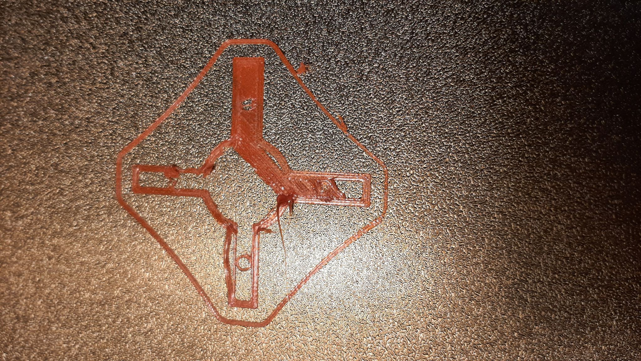

  1. Ok merci j ai baissé le Z offset de 0.05 puis de 0.01 le résultat est bien meilleur. La buse ayant tape au paravant avant le changement de la jauge de contrainte défectueuse.. peut être devrais je changer aussi la buse? Merci Correctif baissé de 0.05 puis de 0.10.
  2. Bonjour, J’ai une Anycubic vyper, lorsque j’imprime elle me fait des pâtés, Pour info : le débit de PLA est bon (étalonné sur Ponterface), La jauge de pression est neuve , L’auto levelling se passe correctement, Peut être faut il jouer sur le Z offset ? En de quelle valeur, si c’est ça le problème, Qu’en pensez vous ? Ci joint photo début impression, Merci pour votre aide, Bonne journée à tous.
