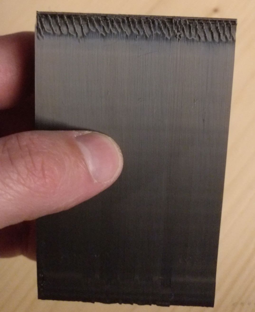

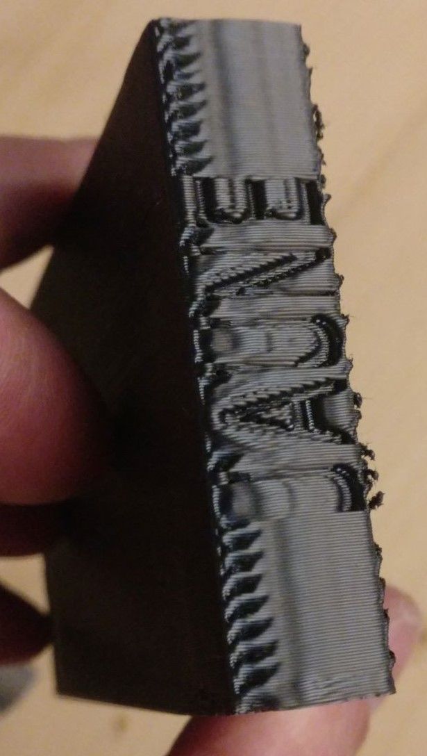

  21. Alors, le c Alors, non, rien de tout ça n'était activé, Cependant, j'ai fait un test avec Cura en activant les 2 paramètres et ça a réduit le problème... Les stries dans les angles sont toujours présentes mais BEAUCOUP moins profondes et gênent donc moins... Edit : test fait avec le Slicer IdeaMaker, donc profil, les stries ne sont pa sprofondes mais présentes.
  22. Je viens d'imprimer le cube test d'Artillery, il est nickel. J'ai essayé de modifier les paramètres de Cura (5.2.1 en important le profil de 3DK Maker pour la X2, mais le résultat est le même que sur les photos ci dessus. Il y a des stries sur les angles...) Note : Je regarde mon impression en cours (prototypage donc qualité médiocre acceptée) et je remarque que les stries apparaissent lorsque la tête ralenti avant de tourner. Il n'y a pas de stries lorsque la tête accélère après avoir tourné. Je met en PJ mon profil Cura actuel et la pièce qui imprime actuellement, si ça peut aider à quelque chose... Suspente pierrade.gcode Profil retlaw.curaprofile

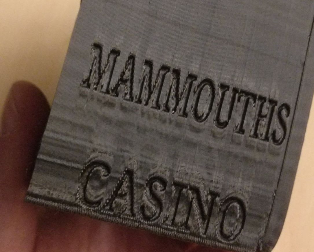

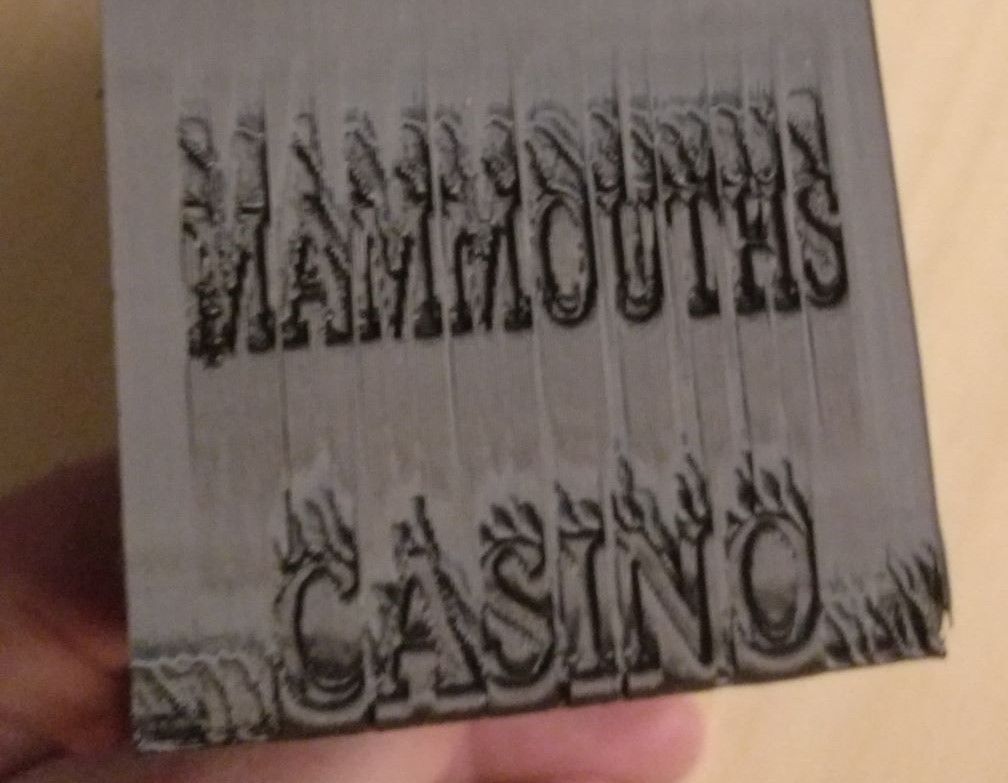

  24. Bonjour à tous. Petit message pour vous soumettre un problème : Ma toute nouvelle Sidewinder X2 a soudain décidé d'imprimer n'importe comment... J'ai enchainé deux impressions, avec le même fichier STL, et avant, elle imprimait ainsi : Et maintenant, elle s'est mise à faire ceci : Une idée d'où peut venir le problème ?
