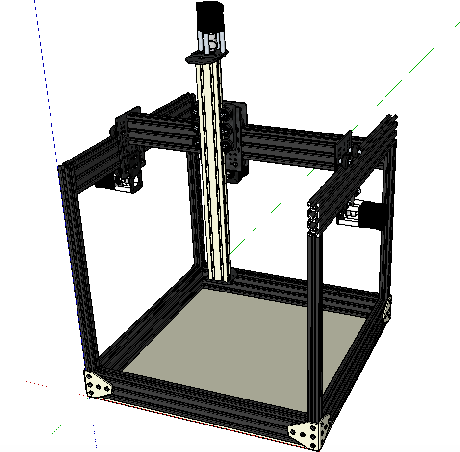

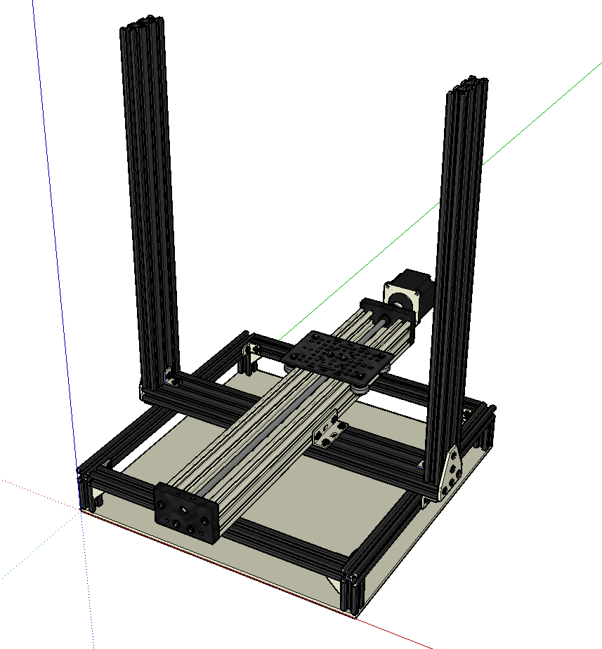

Bonjour, Je fabrique actuellement une imprimante 3D a partir de profilés Aluminium venant de chez Openbuilds.com. C'est vraiment une bonne solution et ces profilés vous permettent tout un tas de solution de montage. Je publierais ma construction une fois terminée avec des photos. C'est une imprimante Core XYZ. Le plateau est fixe, les trois axes en mouvement, par courroie pour X et Y et par vis sur l'axe Z. Volume : 500x500x500 Carte électronique : Smoothieboard ou Duet (j'ai les deux) Hotend : E3D Moteur : NEMA17 0.9° 400pas Plateau chauffant de 350x350 en 220VAC pour une plate alu de 450x450 Les profilés utilisés sont des 20x20, 20x40, 20x60 et 20x80 Le tout utilisé avec Simplify3D, vient juste de passer en version 3.0 pour mlii la meilleur solution logiciel pour piloter l'imprimante.

Bonjour, Ce concept là me plait bien. Le plateau est fixe et les trois axes sont mobiles en partie supérieure. C'est une ébauche réalisée avec Sketchup et des composants de chez OpenBuilds.
Bonjour, Ou j'attend que t smartCube soit dispo Comptes tu la commercialiser ? et si oui comment ? Kit ? Plans ? Bonne journée
Bonjour Biostrike, Même avec une structure très rigide ? J'avais pensée à une solution ou seul le plateau monte et le tête est fixe en haut et bouge en xy. Que me conseille tu pour plus de précision ?
