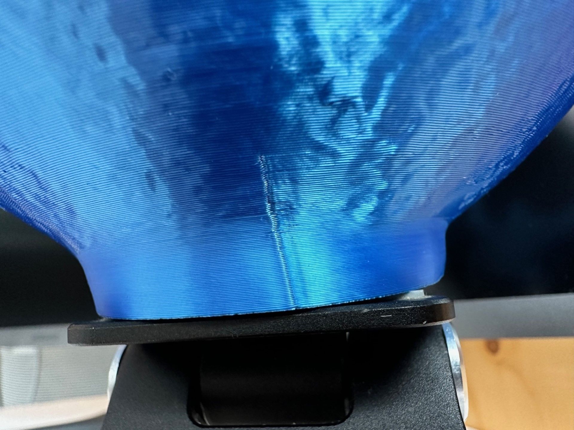

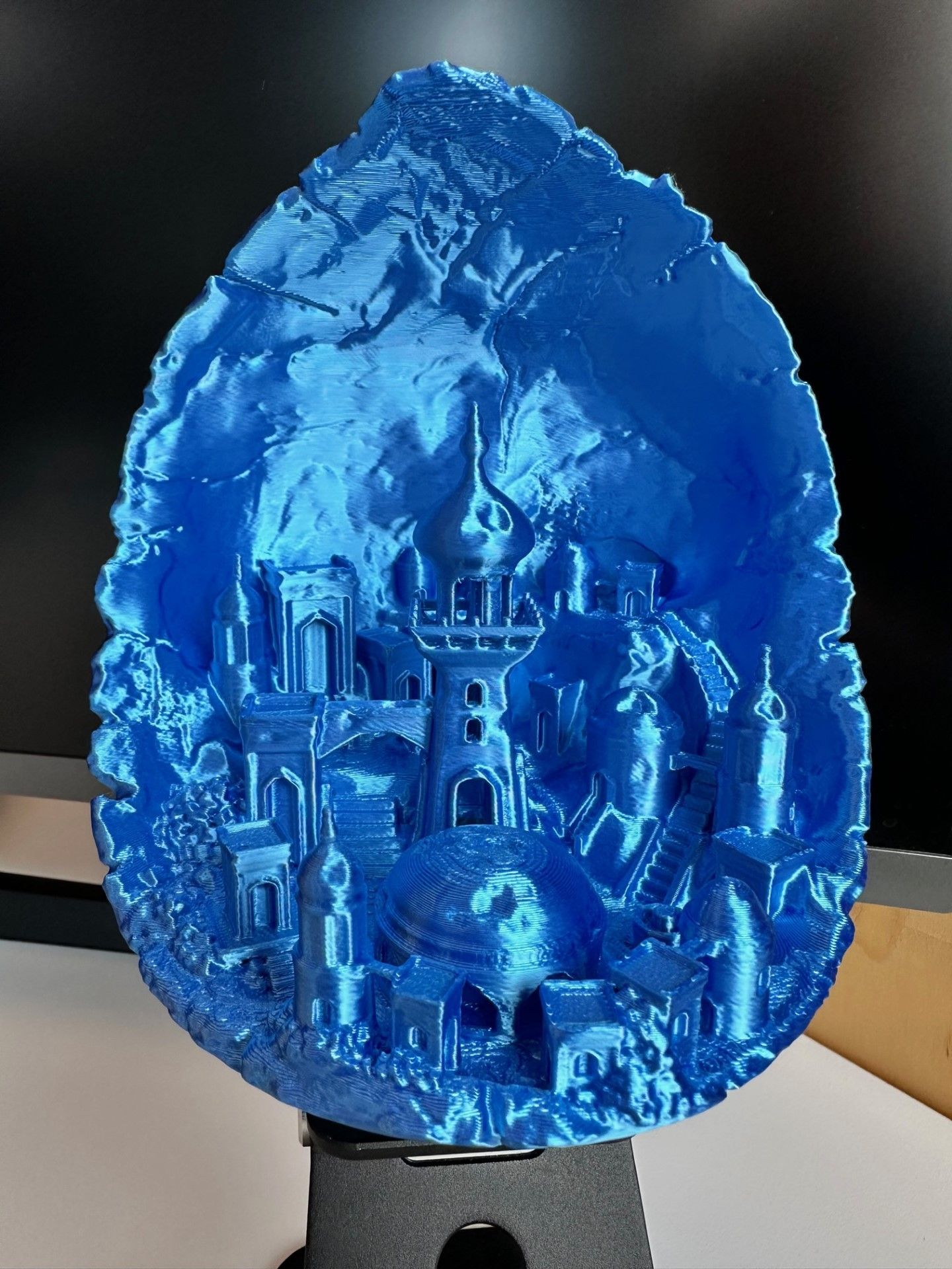

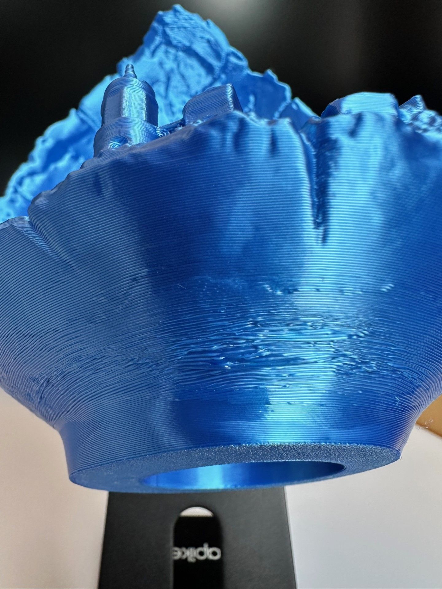

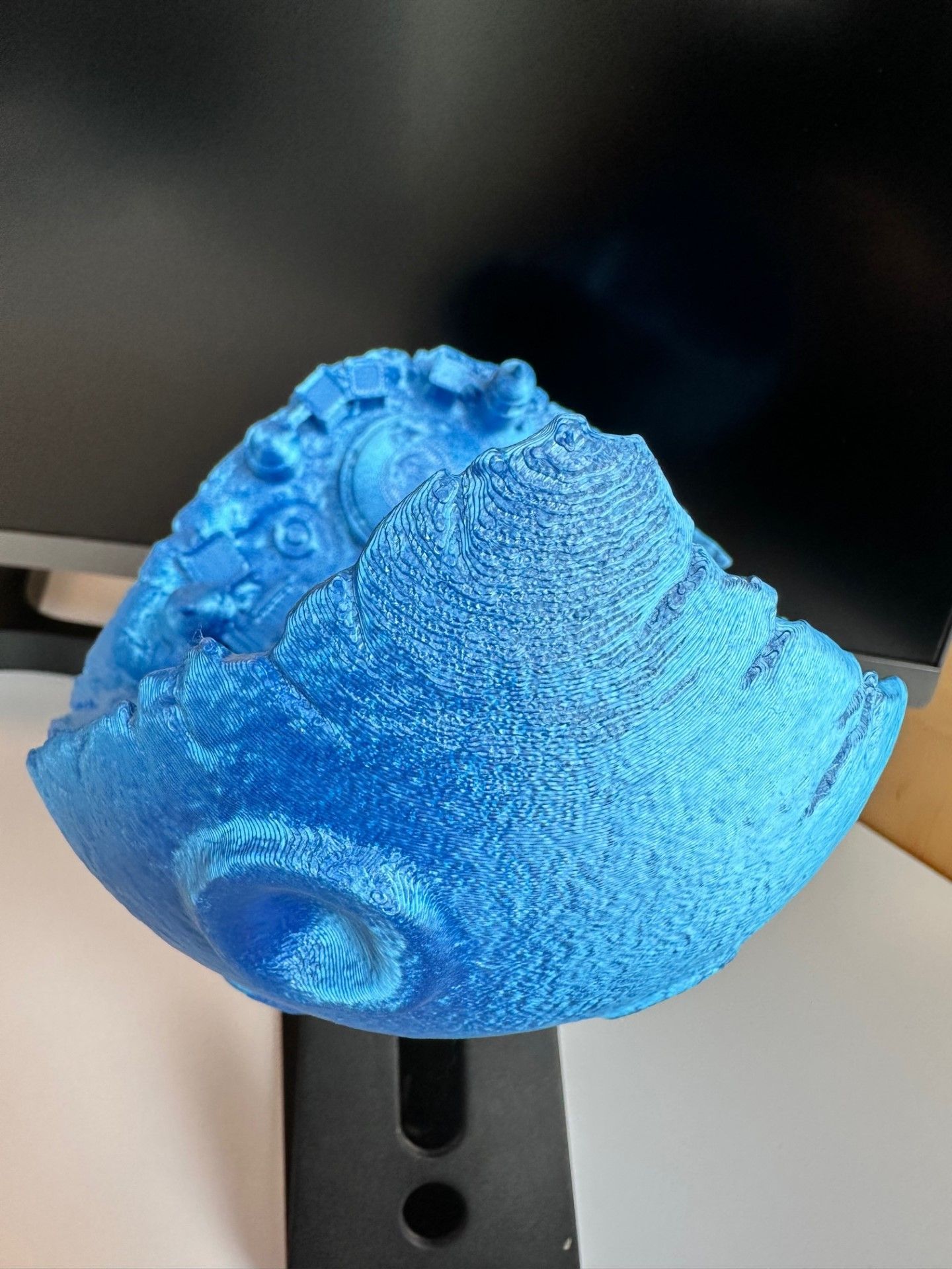

  1. Ne serait-ce pas un problème de gestion plus "fine" du refroidissement ? Une température soit trop élevée (le filament est un peu trop "mou" et s'affaisse) ou au contraire trop refroidie et qui donc collerait moins ?
  2. Le filament est un BL PLA Silk bleu Le profil est le profile 0.20 standard du slicer Bambu Studio
  3. Bonjour, Je viens de finir l'impression d'un "Moon City 2" et j'ai visiblement plusieurs petits soucis à régler (photos en PJ). J'ai notamment un pilier qui supporte la tour principale que j'ai retrouvé cassé sortie de print (recollé rapidement sur la photo) Comment s'appellent ces défauts afin que je puisse chercher comment les corriger ? Par avance merci à vous de vos recommandations.

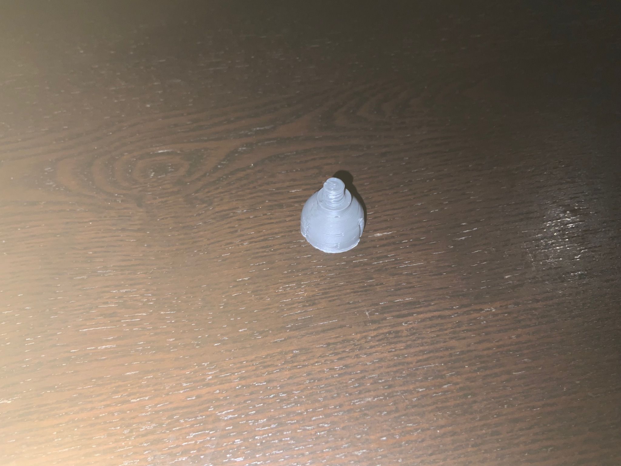

    Bon ! Petit topo des réglages de ce soir : - j’ai sorti une impression - la qualité est identique au derniers prints sortis - reste beaucoup de chemin à parcourir mais c’est une avancée. voilà la pièce sortie : Les réglages effectués : - démontage du portique axe X - desserrage / resserrage de l’axe Y et des excentriques du plateau - desserrage / resserrage du portique de l’axe X et des excentriques axe Z et de l’extrudeur - montage des pods silicones - nivellement et ajustement de l’axe Z en gros quasi tous les points abordés dans la vidéo portugaise
