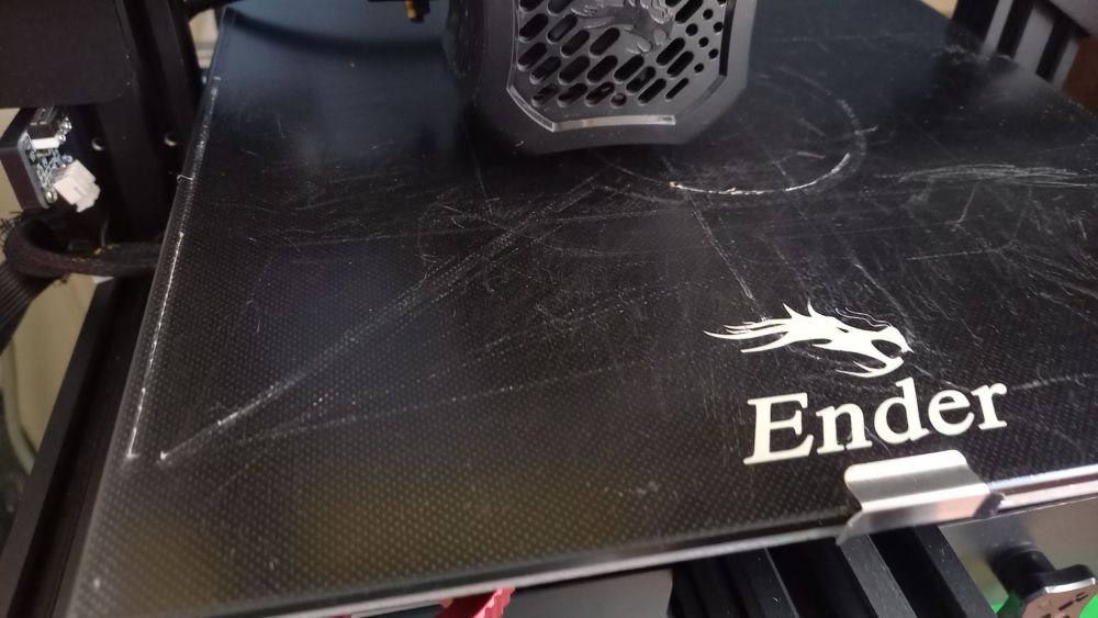

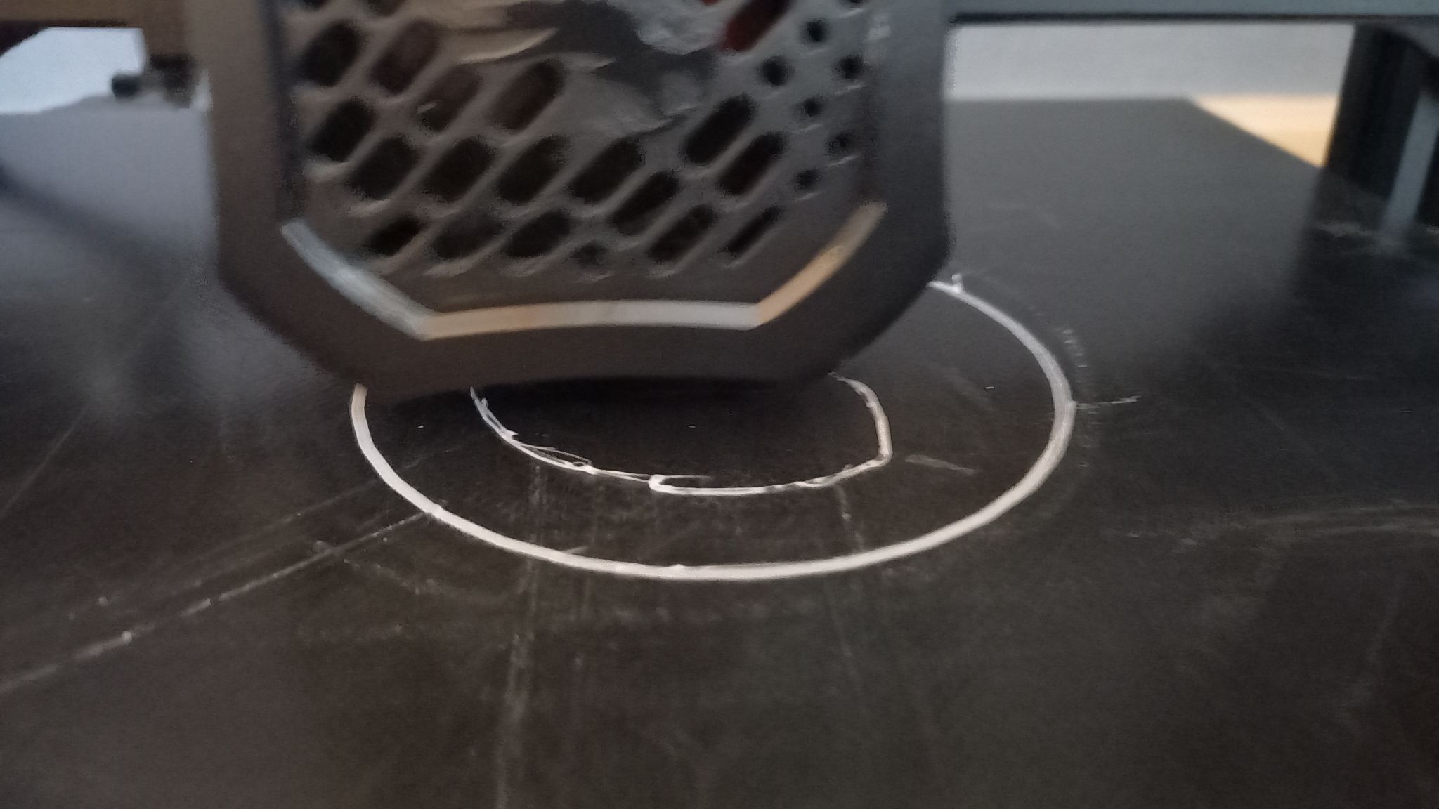

  6. Ca y est je viens de déboucher le tout, ça imprime mais très légèrement en pointillée, et surtout, le plastique à tendance à s'accumuler autour de la buse au lieu de se déposer, j'ai reréglée le plateau mais peut-être n'est-ce pas suffisant.

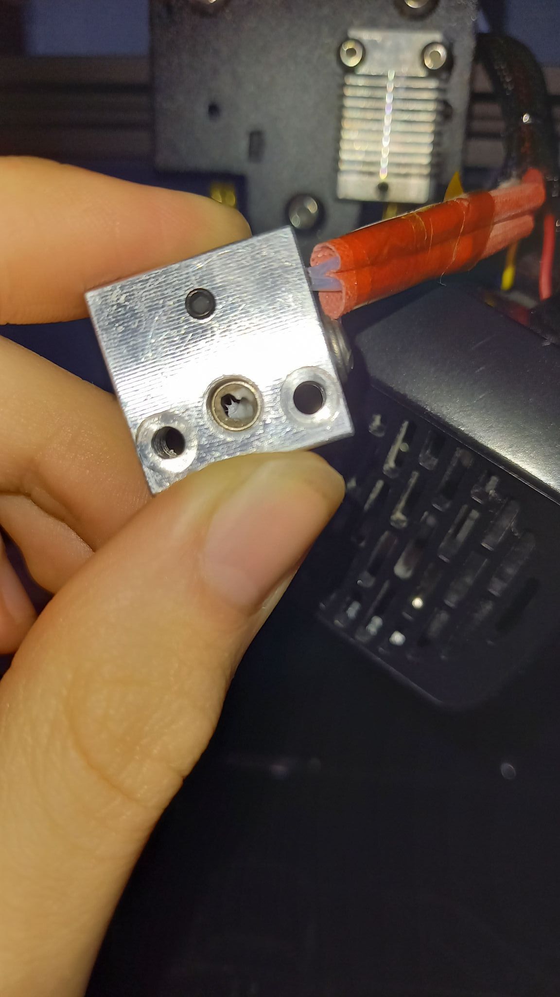

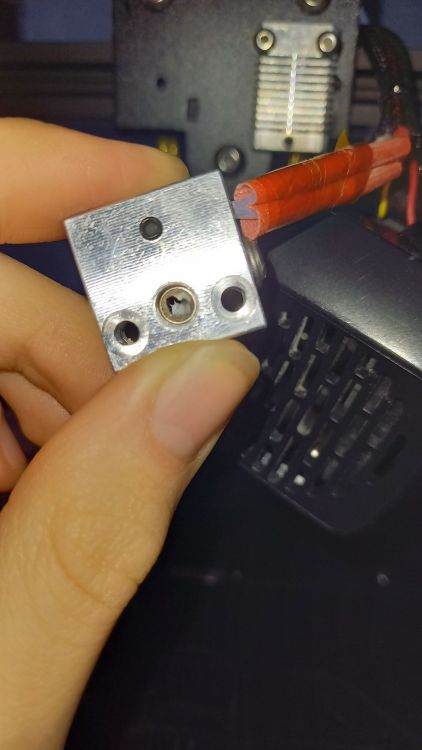

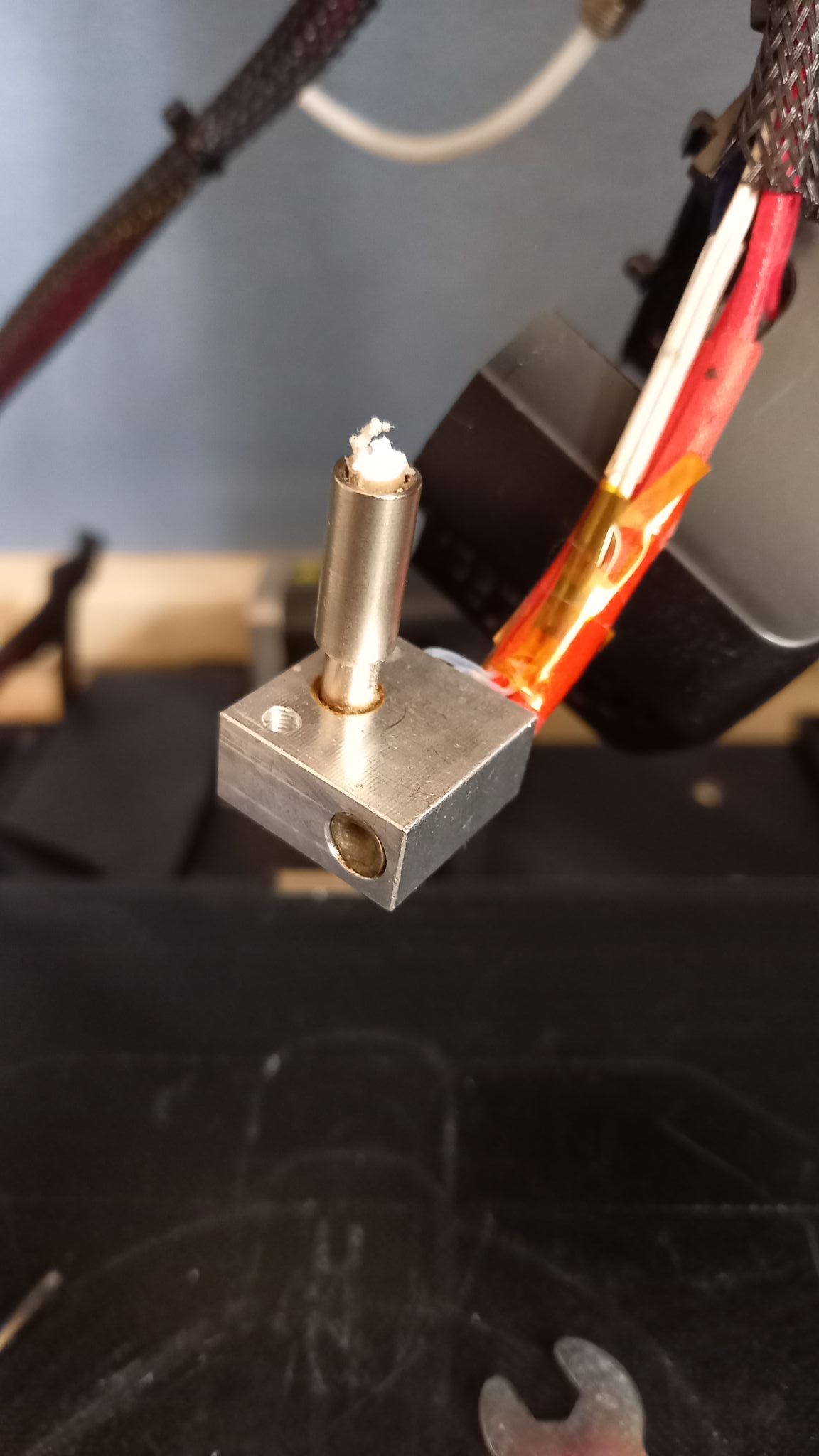

  7. Je pense que le problème est définitivement localisé, maintenant comment je fais pour "dévisser" le sorte de tube au-dessus de la cartouche chauffante qui contient le bouchon ?

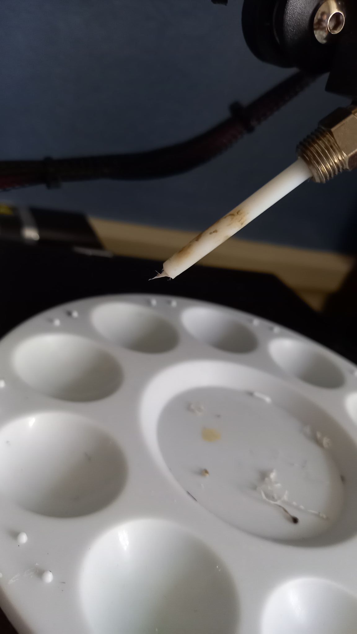

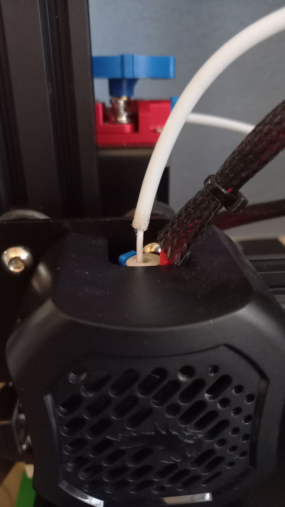

  9. J'ai remis le pneufit mais pendant la manipulation j'ai cassé un bout du PTFE, et aussi une sorte de couronne métallique qu'il y avait dans le joint qui relie le pneufit à la tête d'impression ( censé moins glissé sur le PTFE une fois le tout séparé de la tête ? ). J'ai quand même réussi à remettre le tout en place ( avec un PTFE de quelques centimètres en moins dû coup ) et le filament ne sort toujours pas de la buse ( d'origine donc normalement avec le même diamètre que le trancheur ). L'extrudeur semble ok et le filament passe bien dans le PTFE quand celui-ci est détaché de la tête, il est donc fort probable que le bouchon soit là. Par contre c'est assez sombre dans la tête d'impression même en éclairant, comment je peux voir en détails dedans ? Dois-je remplacer entièrement la tête ou tenter de la nettoyer ? Merci encore pour votre aide
  10. Je viens d'essayer, le filament avance légèrement ( je ne sais pas à quel vitesse il est censé avancé ), je vais essayer de rechanger la buse ( je l'ai déjà changé car je pensais au début que le problème venait de là ) et de remettre celle d'origine ( peut-être que j'ai mal changé la 1ere fois ). Mais la tête d'impression c'est tout le système autour de la buse si j'ai bien compris, est ce que je peux changer que la buse ou tout le reste ? Autre chose, pendant toutes mes manipulations, le petit connecteur pneumatique du PTFE côté buse s'est détaché, c'est grave ? Ca y est, j'ai changé la buse mais ça n'imprime toujours pas. En revanche, pendant "l'impression" le méplat du moteur tournait mais ne faisait pas avancer le filament dans le PTFE, dois-je démonter l'extrudeur pour le vérifier ?

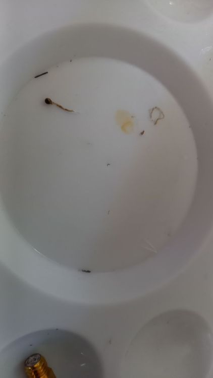

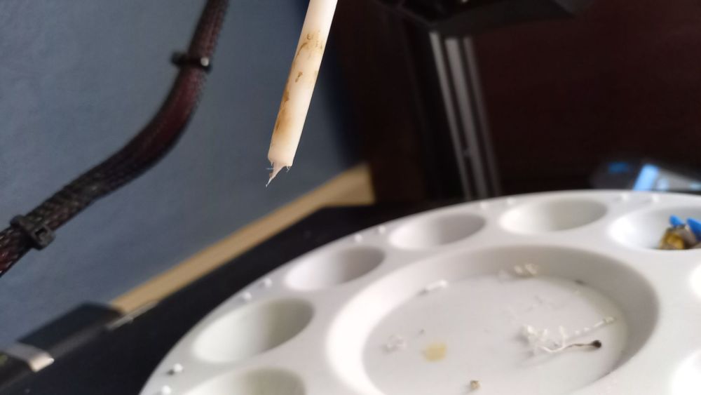

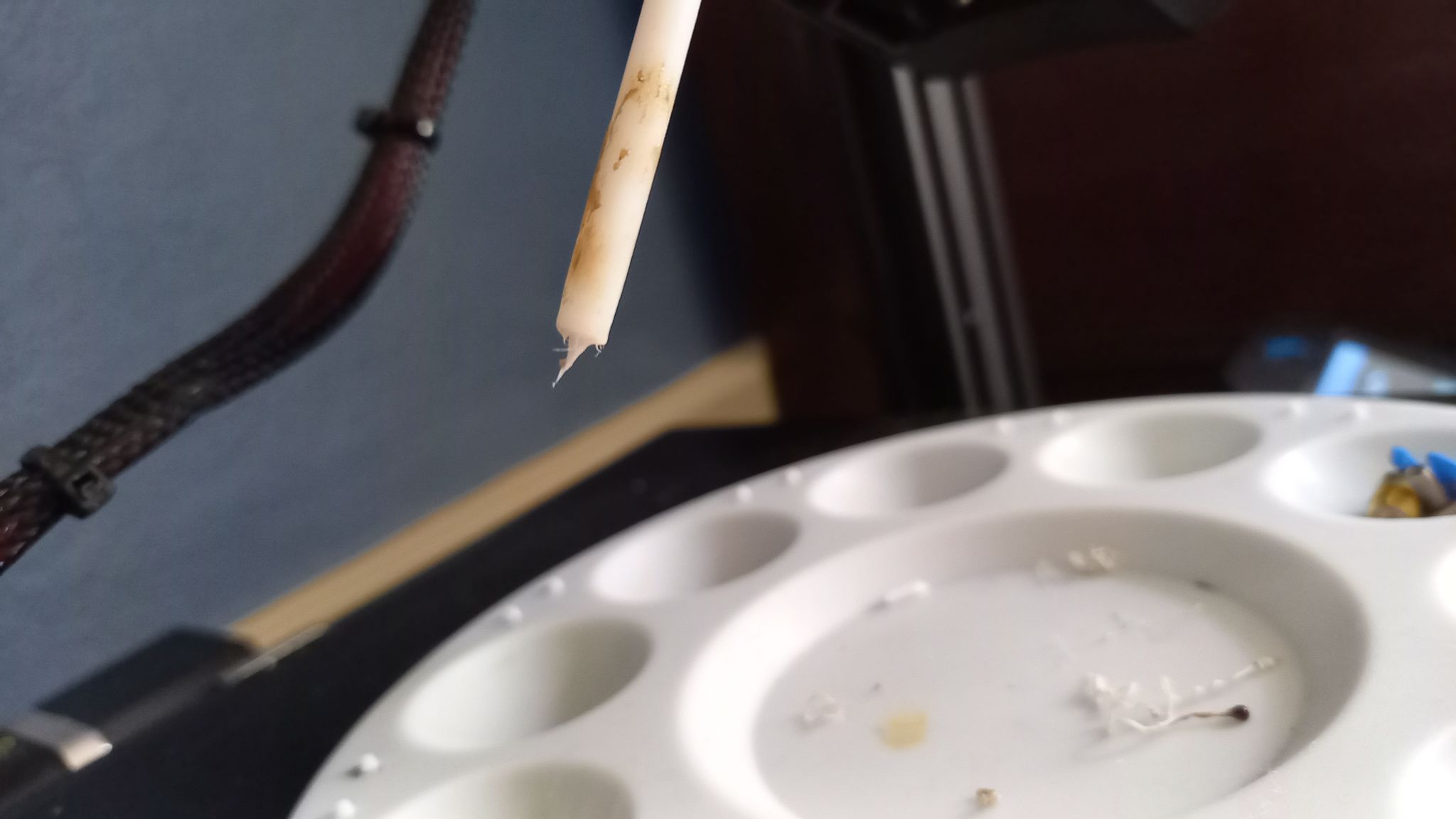

  12. Re, j'ai donc fait comme dit précédemment, à l'aide de la procédure de Titi. Le plastique coule mais très légèrement et de façon assez brûlé ( clairement pas assez pour imprimer en tout cas ) J'ai revérifier le PTFE après coup et du plastique brûlé est réapparu autour, néanmoins, ça n'avait pas l'air bouché, le plastique avait l'air en effet de très légèrement sortir fondu. Voir les photos pour mieux comprendre. Je pense avoir mal fait la procédure.
