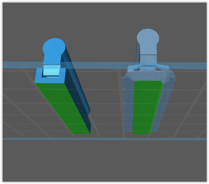

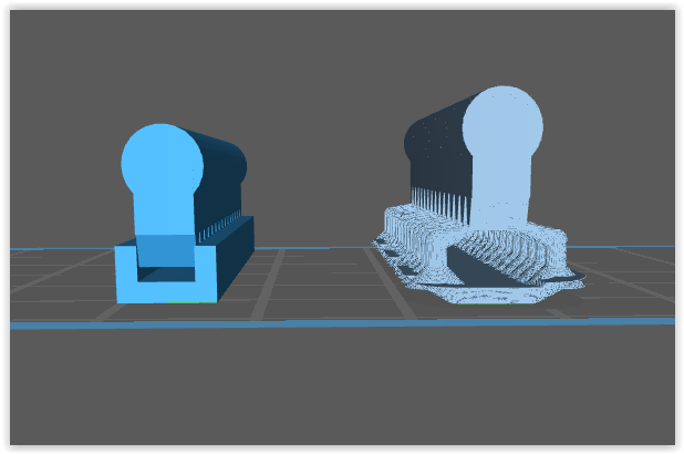

Bilan des travaux. Après réglage du plateau, j'ai repris une première impression de la crémaillère selon deux possibilités Résultat celui de droite est sorti impeccable et a pu être dégrappé celui de droite ayant subit un léger décollement de la base. Deuxième essai, le "patin" Première tentative seule la "semelle" est imprimé ! Deuxième tentative sans action sur la résine, c'est parfaitement réussi. Question : Le FEP est-il adapté à l'imprimante ou a-t-il un sens ? J'ai presque envie de changer le FEP par un de la marque. -

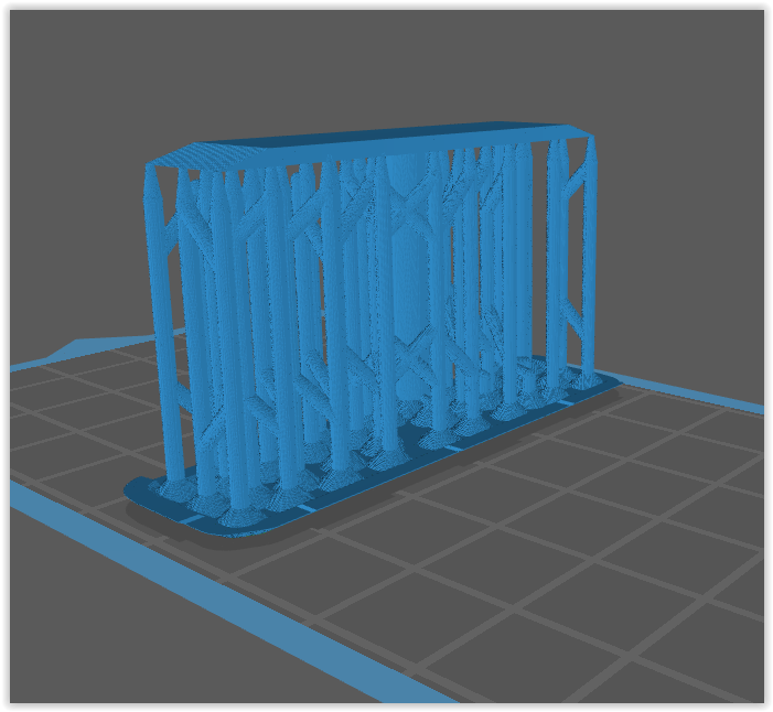

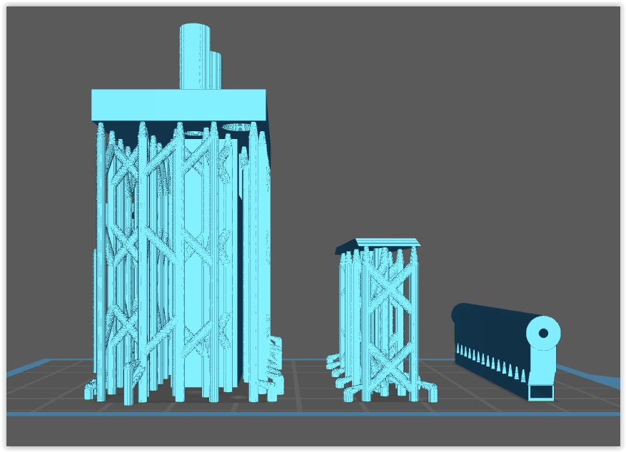

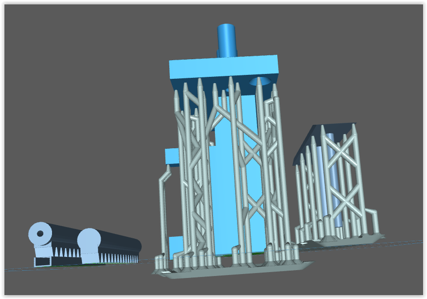

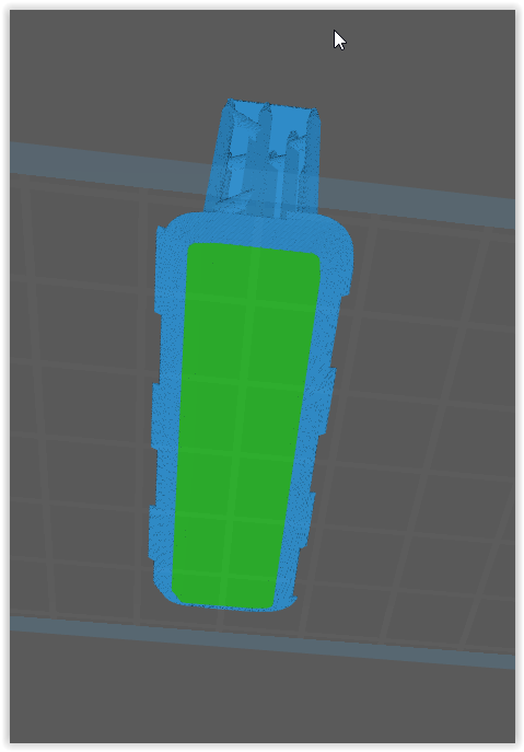

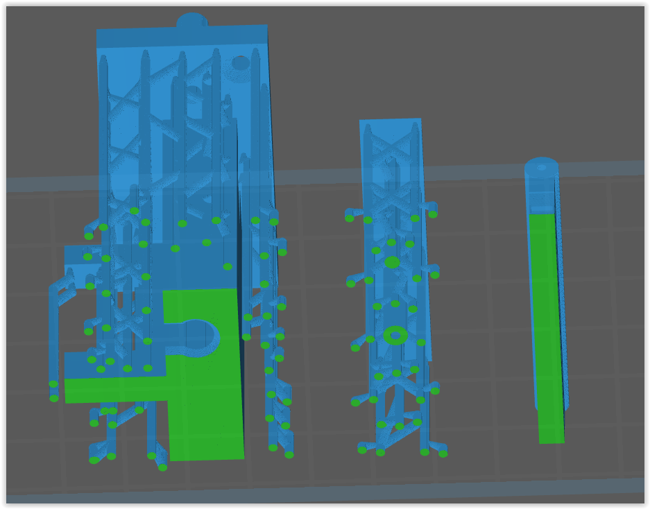

Bonjour, Merci PPAC, Je prends les points évoqués sans ordre. - Ma version de Chitubox est : V1.7.0 -> je vais procéder à la mise à jour. - Pour les supports, j'en ai mis un maximum avec sur les extérieurs des ajouts bas voici les captures. - La plus grosse pièce(à gauche) est sortie entière de l'imprimante malgré un très léger décollement d'une petite partie de la masse la plus importante. Édit : Je viens de télécharger la V1.9.5 est-ce l'idéal actuellement ? -

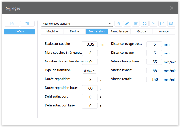

Bonjour à tous, Jusqu'à présent je n'avais jamais eu ce problème. Lors de l'impression la pièce se décolle du plateau mobile et reste collée sur le film transparent ! Lé température du local est à 22° et la configuration donne : Le plateau est toujours soigneusement nettoyé à l'alcool isopropylique et sec. l'impression se faisant "pièces touchant le plateau" Seule la plus grosse pièce est restée ! Résine utilisée : Elegoo Résine Standard à Photopolymérisation UV Pouvez-vous m'aider ? Merci -
