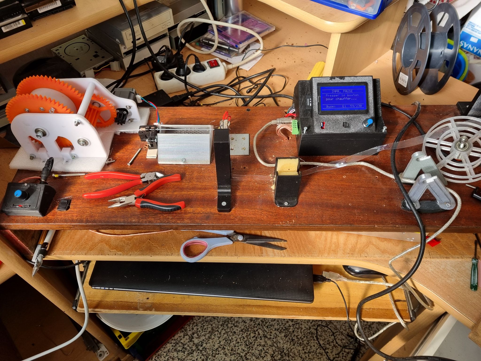

  1. bonsoir a tous, désolé de répondre aussi tard (accident). j'ai fait les modification que Pommeverte a expliqué et cela a fonctionné, une grand merci de votre aide.
  2. la commande dans le gcode, c'est ca que tu me demande ? dans le gcode G90 M82 M104 S202 T0 M109 S202 T0 ;G28 G21 ;metric values G92 E0 M106 G91 G1 E10 F55 G90 G91 G1 E10 F55 G90 G91 G1 E10 F55
  3. bonjour et merci de répondre. je ne travail que sur marlin donc depuis la carte mémoire, alors ce n'est pas une imprimante 3d MDR, j'ai fabriqué une machine pour moi faire du filament moi mêmes avec des bouteille plastique, ainsi je n'en achète plus, ainsi je n'ai que la buse a filament et un moteur pas a pas qui tire le filament et un endstop qui arrête le moteur quand il n'y a plus de filament, donc une installation toute simple. merci
  4. Bonjour a tous. j'ai un problème dans mon marlin, lorsque j'imprime et que je vais dans le menu et fait pause , il me faut attendre +/- 1 min pour que l'impression s'arrête ?? j'ai exactement la mêmes chose avec mon endstop de mon extrudeur, une foi que le détecteur de filament se d'éclanche la aussi il me faut attendre +/- 1 min pour que l'impression s'arrête ?? comment puis faire pour changer cela et qu'il s'arrête tout de suite ? merci beaucoup de votre aide phijol
  5. bonjour a tous. je suis entrain de réaliser un extrudeur de filament d'écrit dans cette video ICI je m'excuse pour les pro de Marlin si je poses des questions stupides étant novice dans ce domaine. voila j'ai acheté tout le matériel d'écrit dans cette vidéo, notamment Mega 2560, Board RAMPS 1.4, LCD 128*64 . j'ai suivi l'installation d'écrite aussi dans cette vidéo de Marlin , mais j'ai une erreur quand je transfère et ca ne fonctionne pas. pourriez vous m'aider si possible. je vous remercie beaucoup de votre aide et désolé pour les pro si c'est facile a comprendre pour vous. voila l'erreur que j'ai. Arduino : 1.8.19 (Windows Store 1.8.57.0) (Windows 10), Carte : "Arduino Mega or Mega 2560, ATmega2560 (Mega 2560)" Marlin:17:18: error: missing terminating ' character see if there's a more suitable starting-point for your specific hardware. ^~~~~~~~~~~~~~~~~~~~~~~~~~~~~~~~~~~~~~~~~~~~~~~~~~~~~~~~~~~~~ Marlin:34:27: error: too many decimal points in number (Applies to Marlin 1.0.x, so Jerk and Acceleration should be halved.) ^~~~~ Marlin:38:14: error: missing terminating ' character Marlin's configuration options are explained in more detail here. ^~~~~~~~~~~~~~~~~~~~~~~~~~~~~~~~~~~~~~~~~~~~~~~~~~~~~~~~~~~ Marlin:53:14: error: missing terminating ' character If you'd like to contribute to Marlin, read this first! ^~~~~~~~~~~~~~~~~~~~~~~~~~~~~~~~~~~~~~~~~~~~~~~~~ Marlin:3:1: error: expected unqualified-id before '*=' token *= == == == == == == == == == == == == == == == == == == == == == == == == == == == == == == == == == == == == == == = ^~ exit status 1 missing terminating ' character Ce rapport pourrait être plus détaillé avec l'option "Afficher les résultats détaillés de la compilation" activée dans Fichier -> Préférences.
