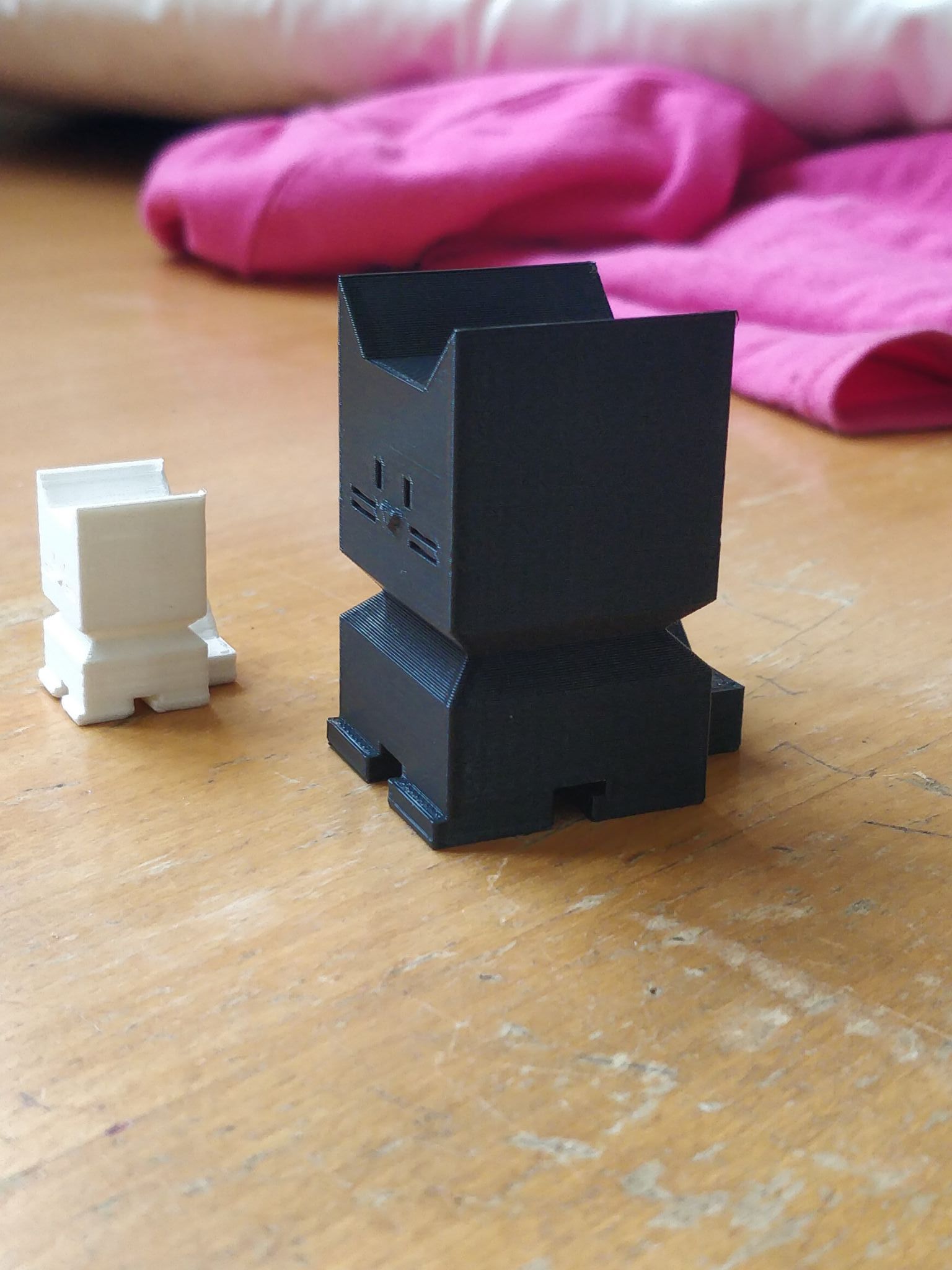

  1. A priori c'était bien simplement un problème de sur chauffe de la carte mère... Plus de problèmes d'extrusion Avec la carte a l'extérieur du caisson et avec une ventilation forcée permanente. Merci pour votre aide, en espérant que ca puisse servir a d'autres ensuite

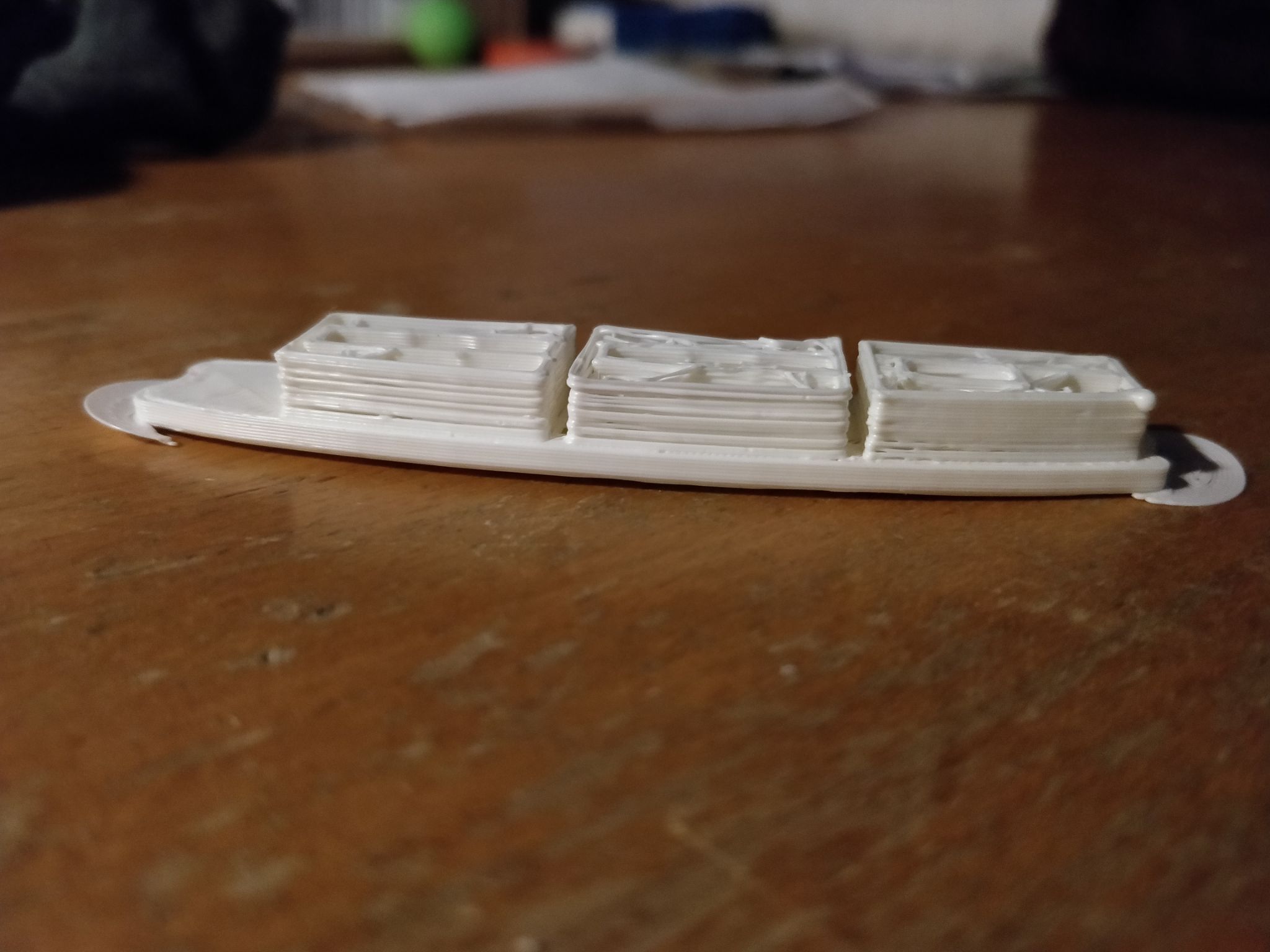

  2. Non j'imprime en ASA, je ne pense pas que la buse se bouche, il manque de la matière a des endroits assez spécifiques (a priori aux retours de rétraction). J'avais pensé a un problème de moteur ou drivers pas adapté a l'extrudeur titan. Mais j'ai l'impression que c'est le drivers extrudeur qui surchauffe... Fran6p avait mentionné cette hypothèse comme dommage au drivers, mais il semblerait que sans aller jusqu'à l'endommager il doit chauffer assez pour galérer un peu. Je pense que le temps que la structure alu de l'imprimante monte en température ca passe, mais passé 1h30 la carte doit être trop au chaud. Je viens de lancer une impression avec toute l'électronique en dehors du caisson. Ce qui devrait resoudre le problème, si c'est bien juste ca... (MAJ troisième pièce nickel, la quatrième est a 25% et RAS pour le moment ) Pour le problème de la hotend pas assez refroidie qu'est ce qu'on a comme solution en caisson fermé ? Un tube flexible façon respirateur qui récupère de l'air extérieur ? L'intérieure du caisson depasse légèrement 40°C en impression.
  3. Ah ah, j'ai remis l'extrudeur alu et j'ai toujours le problème :). Mais j'ai remarqué quelque chose. Si j'imprime quatre pièce en sequentiel sur 3h au total, les deux premières sont bonnes, la troiseme a quelques pb d'extrusion et la dernière plus que la troisième... J'avais omis de considérer un facteur... Depuis bientôt une semaine c'est canicule... La pièce ou j'ai mes imprimantes est sous les toits, il y fait facile 35 voir plus... Queul9a déjà eu ce genre de symptômes avec en environnement trop chaud ?

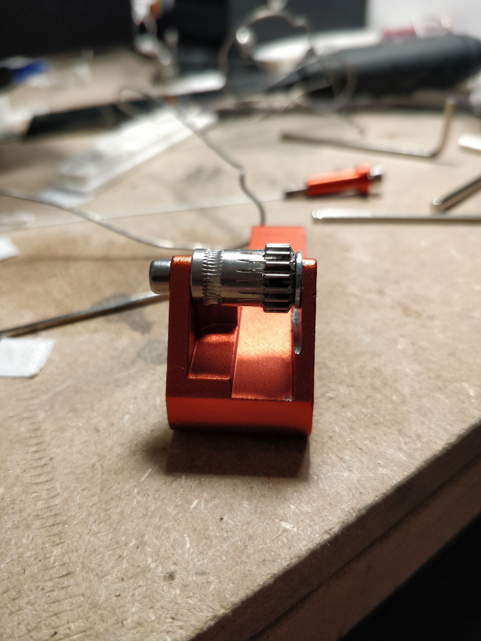

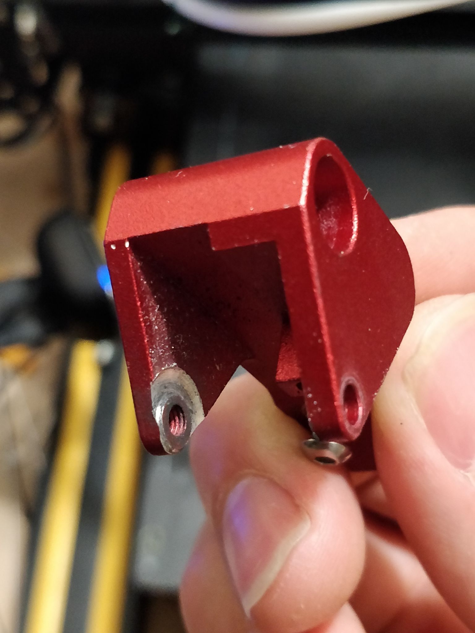

  7. Salut Cela fait 24h que je cherche des infos sur mon problème dans succès. Toutes mes excuses si celui ci a déjà été abordé sur ce forum, mais je n'ai pas trouvé le thread... J'ai une ender 3 pro avec laquelle j'imprime de l'ASA (245 buse et 90 lit). Vendredi dernier j'ai commencé a avoir des problème de sous extrusion (parties de couches manquantes). Incriminant tout d'abord l'extrudeur (dual gear aluminium) je l'ai changé par un titan aero que j'avais sous la main. Lextrudeur était effectivement fatigué, un des deux roulements axiaux de la seconde roue était bloqué... Mais une fois l'extrudeur en place c'était pire... 3 a 4 fois olus de couches ratées. Suite a ca remplacement du ptfe, nettoyage du corps de chauffe et nouvelle buse. Encore pire... Il s'avère finalement que cest5la vitesse de rétraction, laissée a 25mm/s, mais en passant de 80 streps/mm a 400... Le driver ne foit5plus suivre la cadence et se trouve aux fraises complet... Si mon histoire jusque la sert a quelqu'un tant mieux :). Remplacer un problème par un autre donnant les mêmes problèmes c'est décourageant... J'en viens donc a ma question... Est il possible de changer les settingd de microstepping sur la carte creality 1.1.5 ? Avec l'extrudeur titan je suis maintenant bloqué a une rétraction de 10mm/s. Est ce que c'est normal ? Est ce que ca peut venir du moteur qui serait fatigué ? Est ce que quelqu'un a un titan sur cette carte et pourrait m'aiguiller ?
