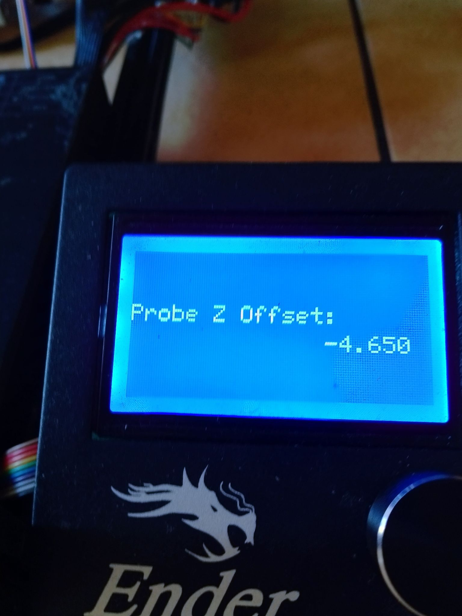

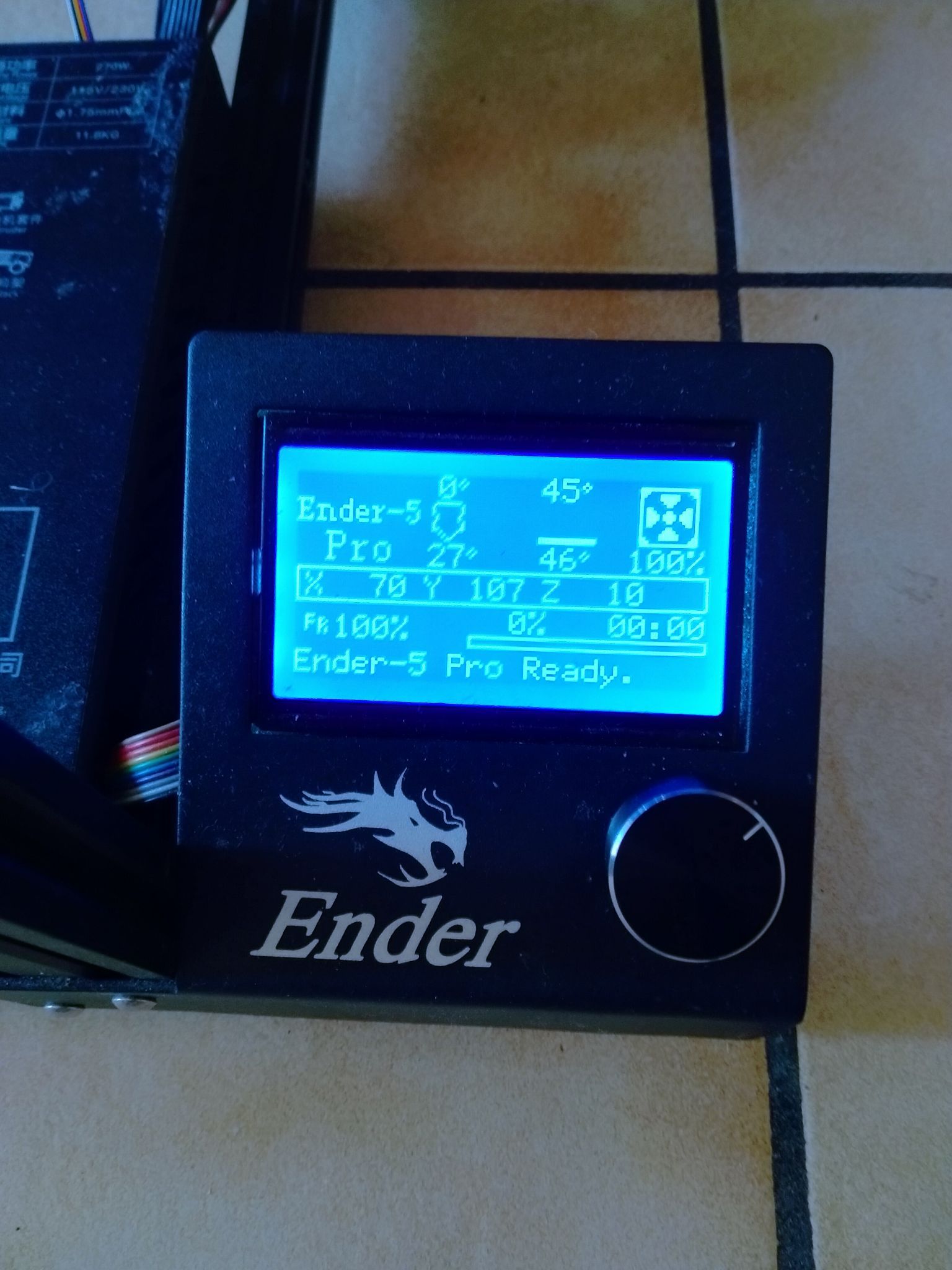

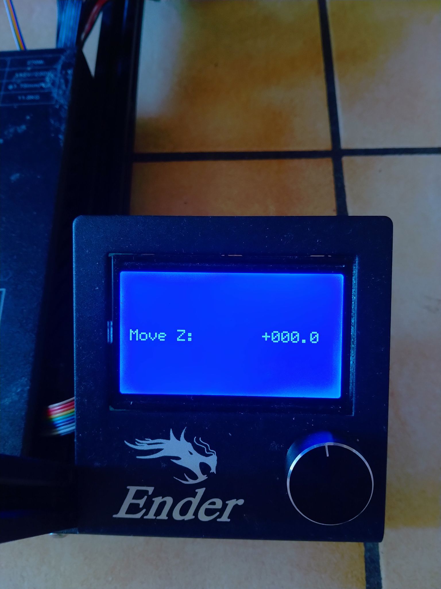

  1. Bonjour Comme indiqué dans la présentation pour mes 50 ans acheté une Ender 5 pro, j’ai par la suite acheté un bl touch afin de palier un certains nombres de problèmes d'impressions. J'ai flashé ma carte version 4.22 avec Marlin bl touch sans adaptateur. Là je pense qu'il n'y a pas de souci. Mais lorsque j'initialise l'imprimante çà ne marche pas.Auto home le bl touch reste rouge et j’obtiens les valeurs suivantes(1)je change la valeur de z pour la mettre a 0(2), mais la buse reste à minimum 6 mm du plateau. après je vais dans motion bed leveling probe z offset et j'obtiens la valeur(3) et je finis par et je fins par store setting. Mais les données rentrées ne sont pas enregistrées. Pour n’importe quelles manipulation, impression ou autre l'imprimante revient a X70 Y107 Z10 la plupart des fois.Dans certains cas les valeurs de Z les s'ajoutent. Pourriez-vous me dire ce qui cloche? J'ai entendu que cela venait de Marlin, qu'il fallait changer de carte ou même de logiciel, et là je ne trouve pas de solution. Merci.
