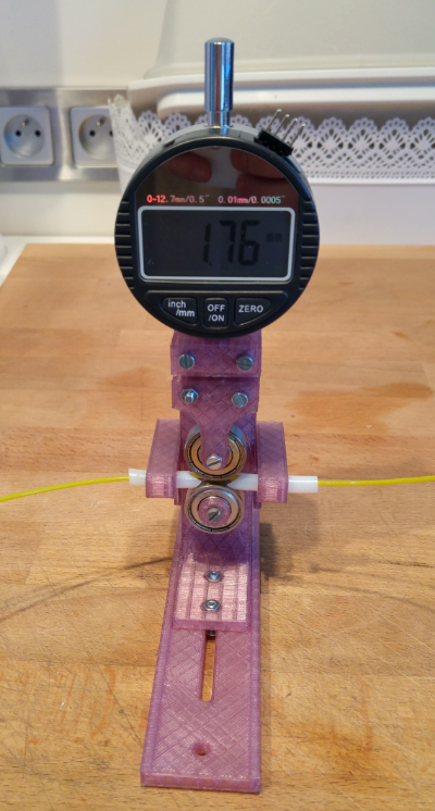

Il y à un petit cache à retiré qui donne accès au pin, j'ai essayé d'imprimé une pièce en passant de petit cable pour ne pas avoir à démonté mais sa a été foireux, malgré plusieurs essais, le plus simple c'est de démonté et de soudé des pins. Des fois on tombe vraiment sur de la merde... C'est bien si tu t'es fait remboursé -
Fabrication extrudeur fil et recyclage
Blumax en réponse au topic de ECOset dans Consommables (filaments, résines...)
@phil135 : Oui j'ai démonté le comparateur et ajouter les connecteurs, il doit y avoir un module vers un affichage dédié qui existe. C'est le même "protocole" sur les comparateurs que sur les pieds à coulisse ou autres règles numérique. Un protocole à la con... Sur les roulements bas de gamme il mette de mauvaise huile et le remplisse, il faut le "roder" 10 mins pour évacué cette huile en trop. @Wapata : Exacte, j'avais en idée de mettre du PTFE à la place mais je ne l'ai toujours pas fait... -
Ce sont des roulements chinois à petit prix. Et comme tous avec la chine on en à pour son argent https://fr.aliexpress.com/item/Haute-pr-cision-outils-De-Mesure-Gamme-0-12-7mm-0-01mm-lectronique-num-rique-indicateur/32832922781.html Et oui les pièces sont de conception maison. -
Voici la solution que j'ai adopté, le comparateur renvoi les infos sur les 4 pins visible, on peut récupérè l'info sur une Arduino. Les autres pins permet d’alimenté le comparateur en 1,5v. Par contre il y à un faux rond sur les roulements -
