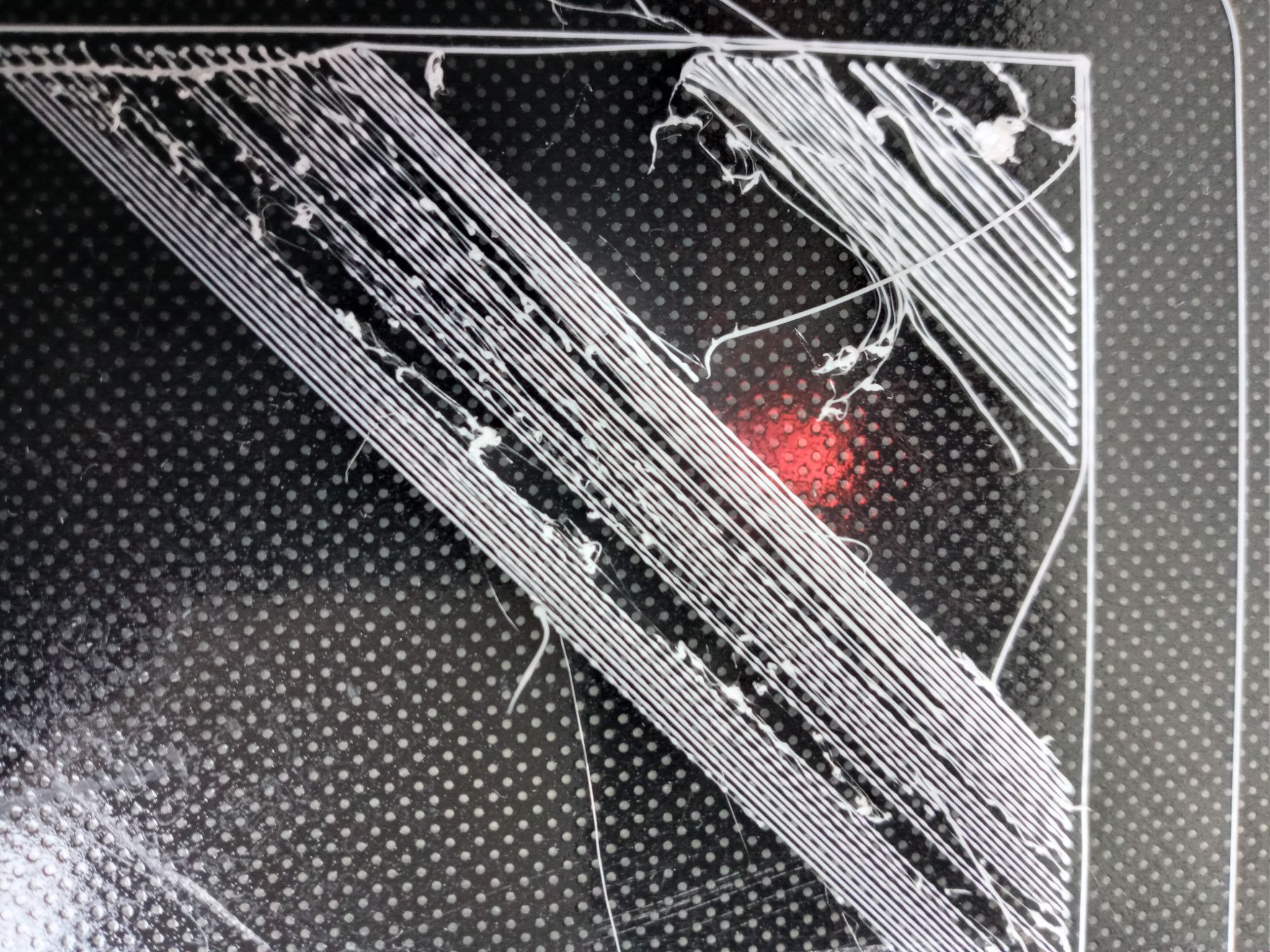

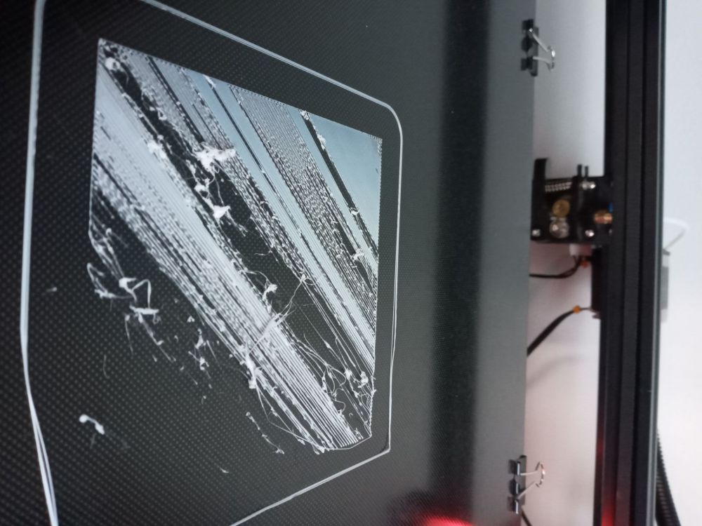

bonsoir Lorenzo78, je chauffe le plateau à 60°C et la buse à 220°C. merci de ces conseils, je ressayerais dans les prochains jours. PS: la buse n'était pas bouchée car je l'ai nettoyer juste avant de commencer l'impression. Bonne soirée PS: j'utilise du PLA -
Bonsoir à tous, je débute sur Ender 5 plus et je viens de faire un début d'impression qui n'est pas normal selon moi. J'ai commencé par dessiner un pavé droit et j'ai ensuite lancé l'impression via USB, lorsque que je regarde la buse faire, j'ai l'impression que le filament s'écoule bizarrement. voici quelques photos pour vous montrer: J'ai fait 2 fois l'impression en recommencer du début, 1ère photo de gouche : première impression 2e photo (à droite): 2ième essai, sur le deuxième essai l'imprimante a fait toute la première couche et comme vous pouvez le constater à plus de la moitié, le filament ne s'écoulé plus et l'extrudeur force sur le filament.
