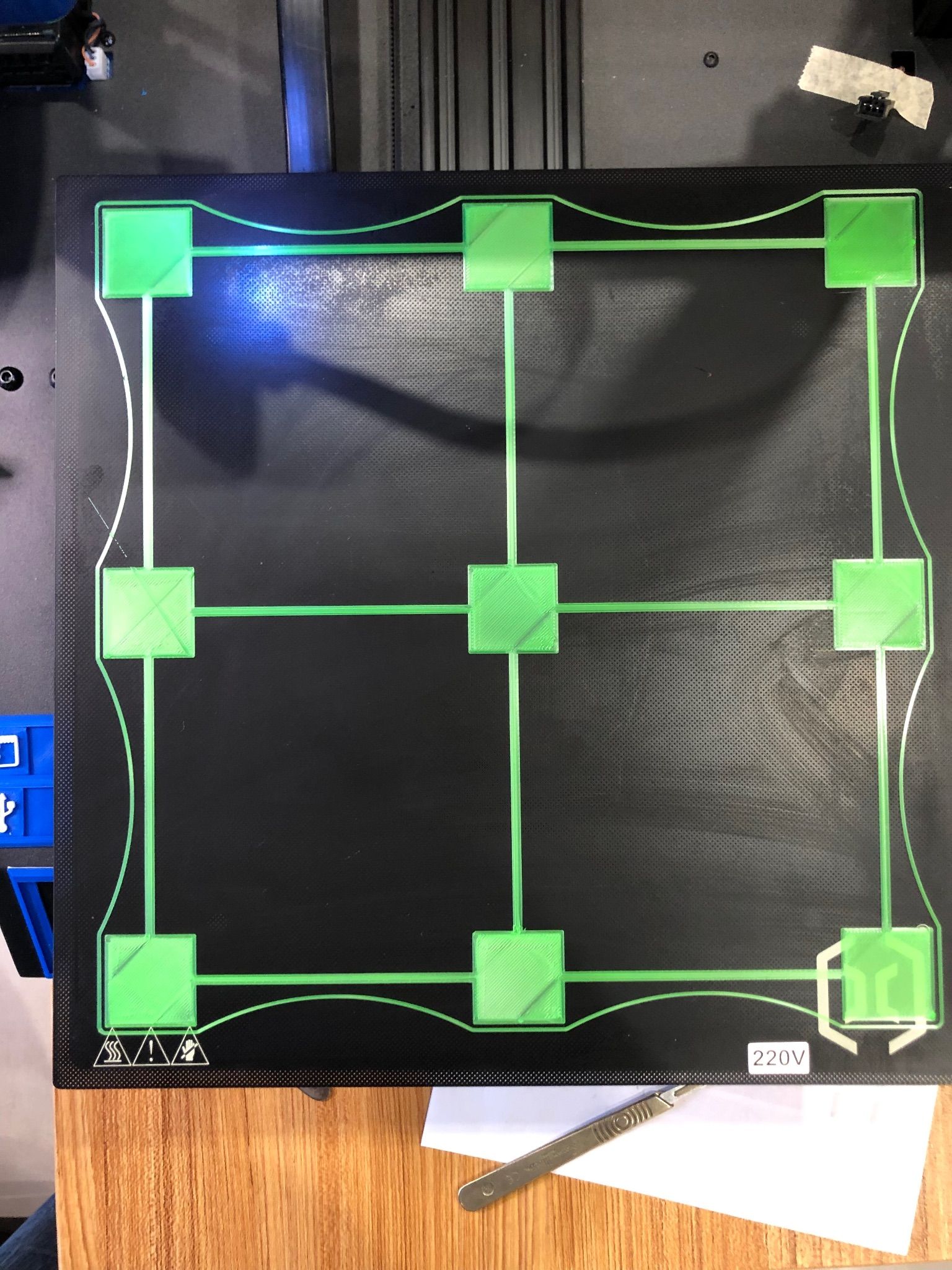

Ma question était mal posée désolé, et le problème est réglé avec un nivellement complet. MercI

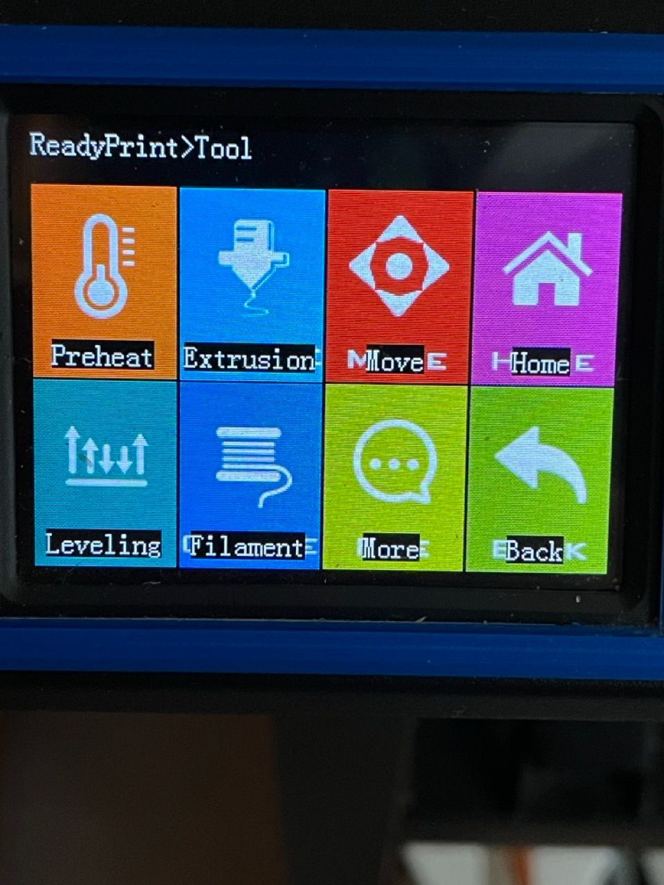

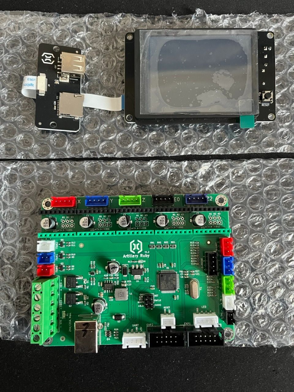

Aprés lecture attentive du forum j'ai réinstallé la carte mère (Ruby v1.2 de 03.2021) et la carte TFT d'origine (avec MCU STM32F107), puis fait dans l'ordre la mise à jour du TFT avec les fichiers de Mr Magounet ici, résultat OK, mais toujours pas possible de piloter la carte mère. Puis MAJ de la carte mère avec passage en mode DFU via STM32 bootloader, et installation du firmware Marlin 2.1.2 Input Shapping ici. Et là super, tout re démarre. Reset EEPROM et niveaux en cours. Par contre le niveau de base de la buse est très bas, y a t il un moyen de le réhausser avec de faire l'ABL ?? Je vais lire les infos relatifs au firmware 2.1.2 qui semble très riche au regard de ce que j'avais. merci de la contribution de Mr Magounet !!

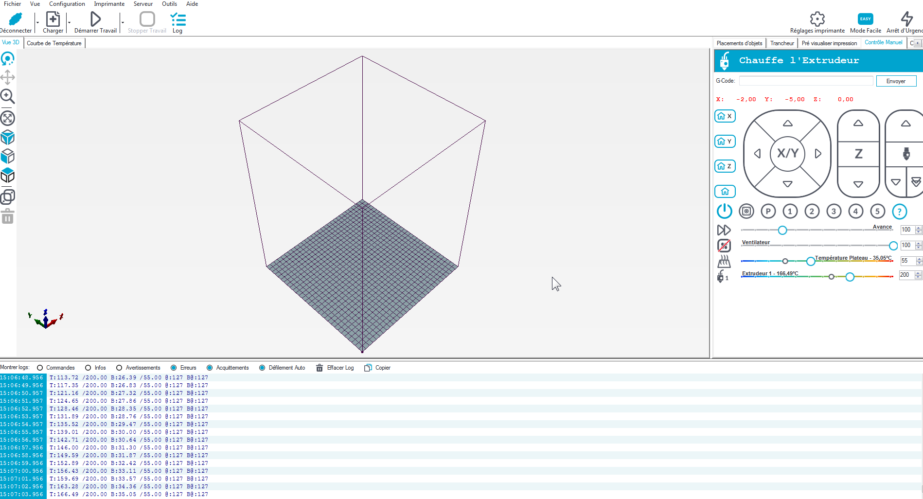

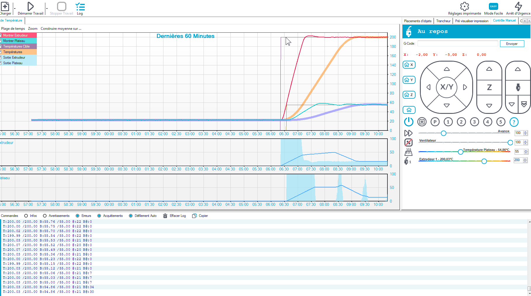

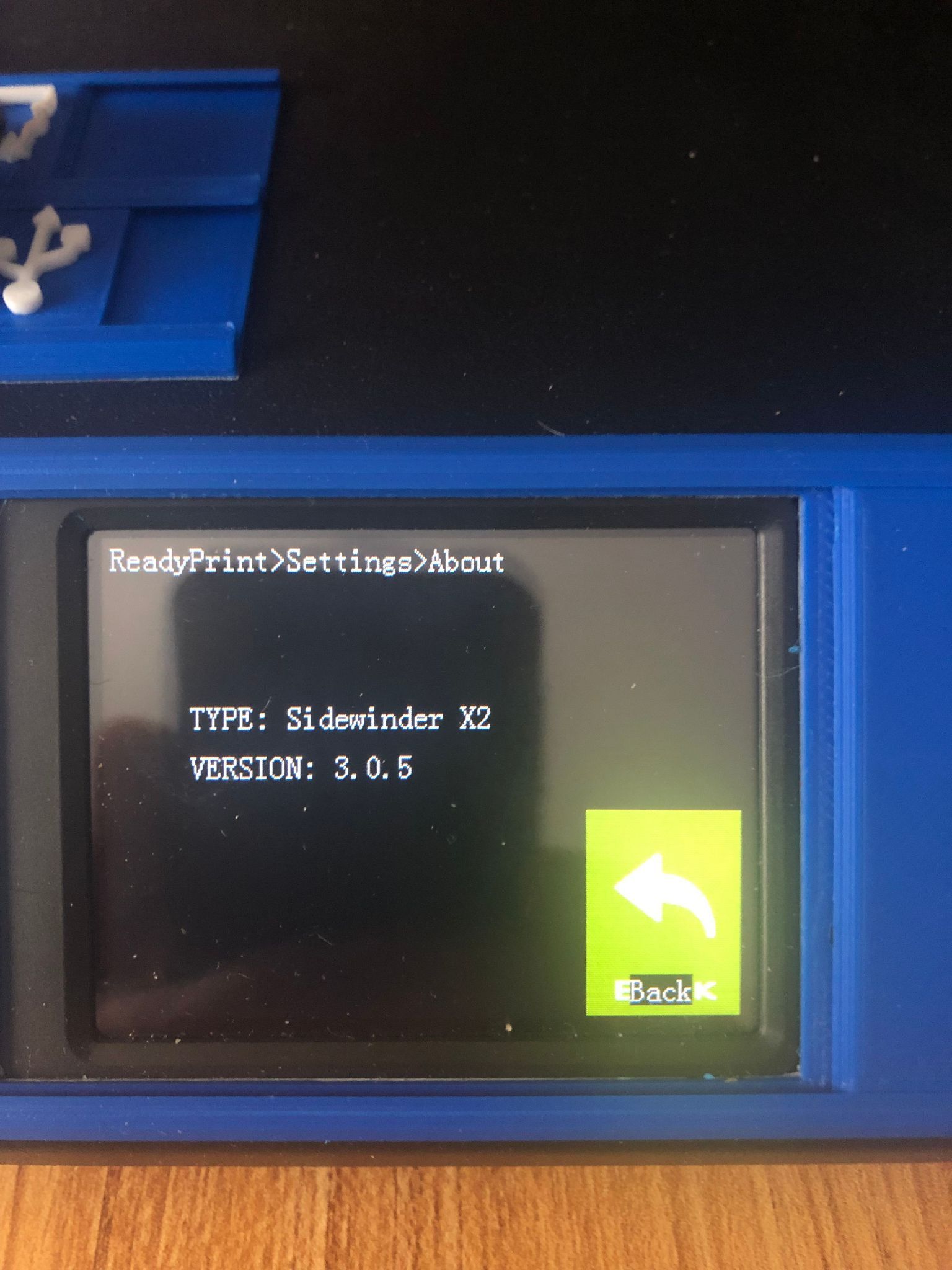

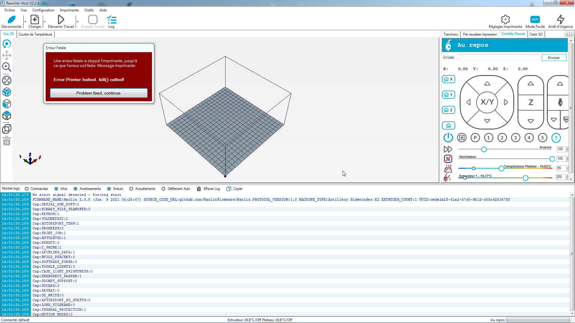

Bonjour, merci de votre réponse. J'ai connecté l'imprimante avec Répétier, en 115200. Je n'ai aucune MAJ de l'écran ou de la carte, firmware d'origine, 3.0.5 d'aprés l'écran "infos". Voici ce que cela donne en capture écran : Je n'ai pas la possibilité de contrôler l'imprimante : pas de déplacement, ni activation de température sur l'extrudeur ou le plateau. Et si je tente un déplacement G28 par exemple voici le message en retour Je suis dubitatif ... dommage elle fonctionnait bien ... Cela vaut il le coup que je tente une MAJ du firmware ??? Coup de bol lors de la mise en route de l’imprimante en 2021 j’avais eu des problèmes et début 2022 le SAV m’avait envoyé une carte mère et une carte écran de remplacement. Les voilà ressortis et je vais les changer tous les deux car je ne sais pas lequel est HS … Un conseil pour tester l'un et l'autre et ne changer que celui incriminé ? Par ailleurs où trouver les firmware d'origine ?

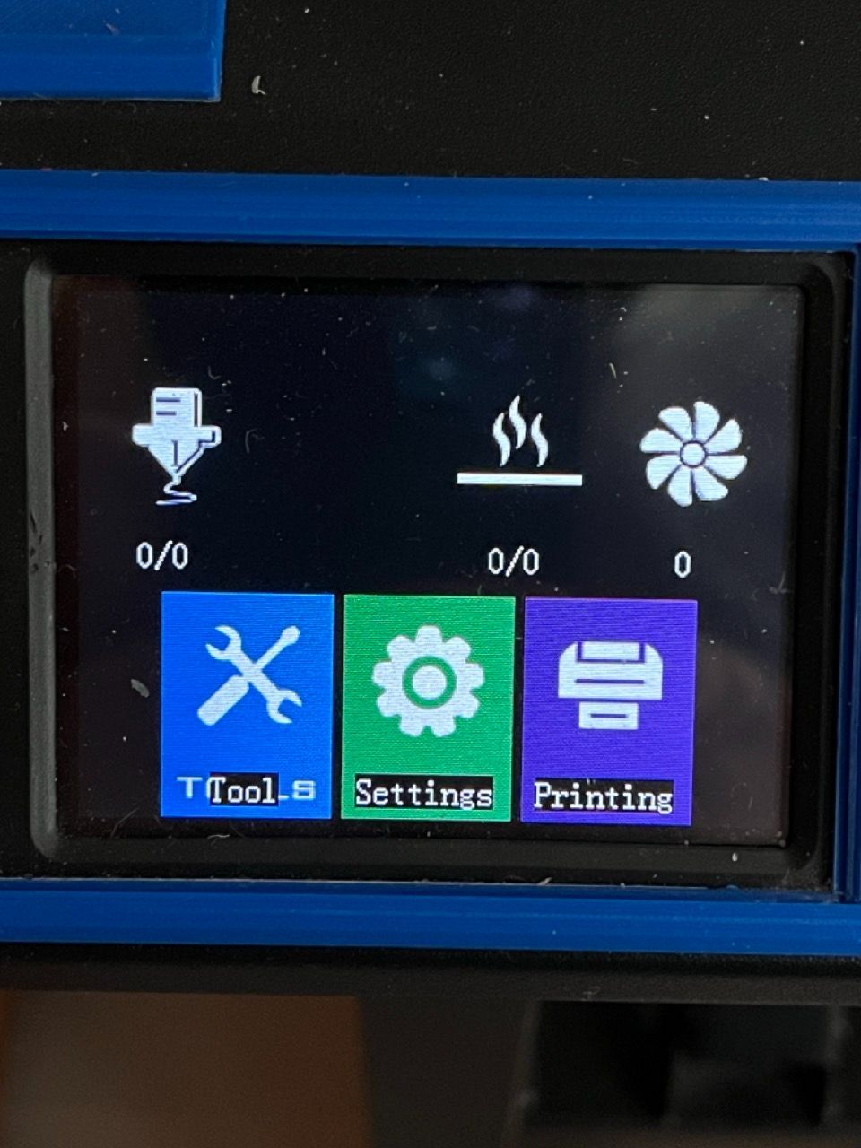

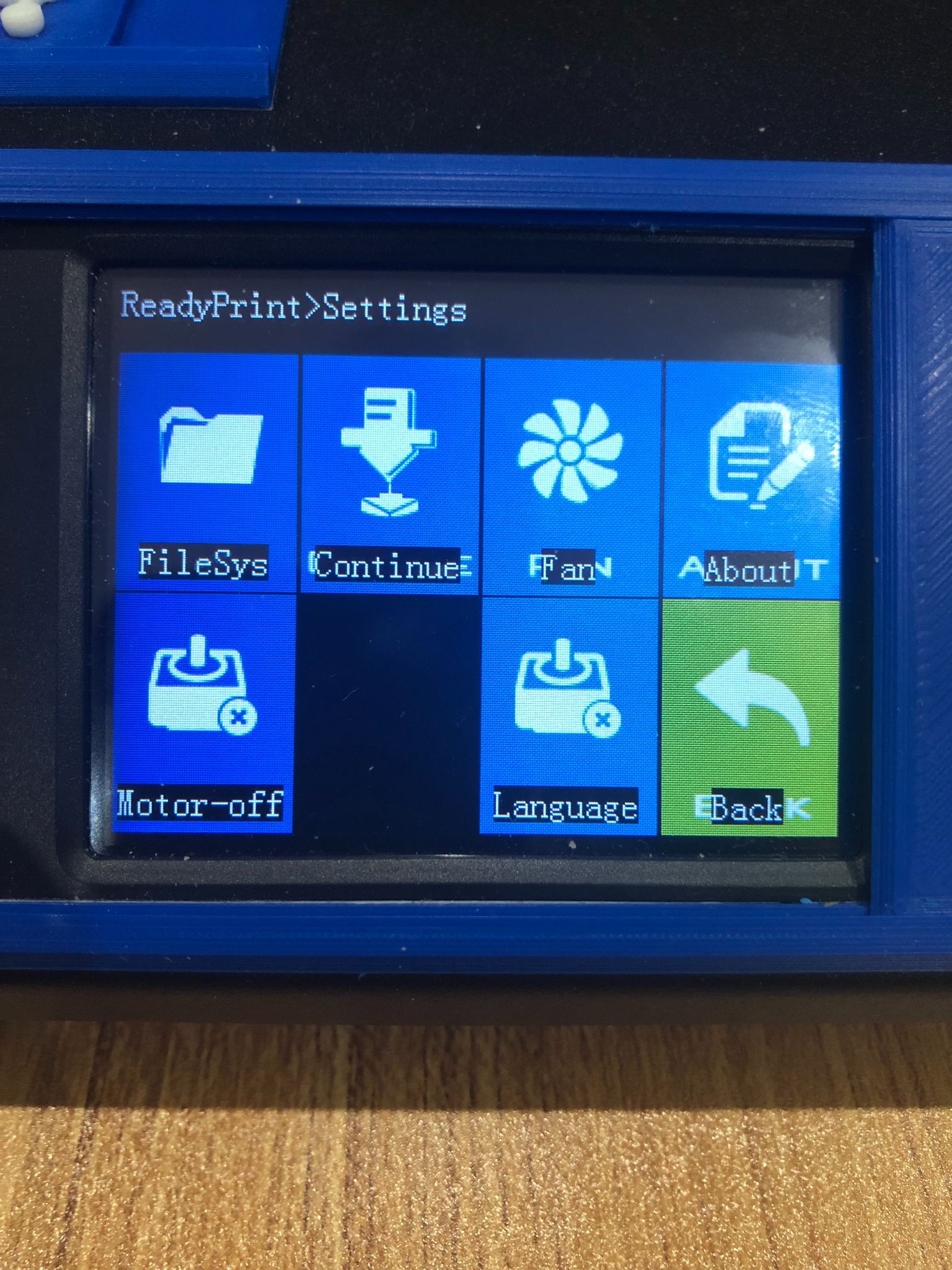

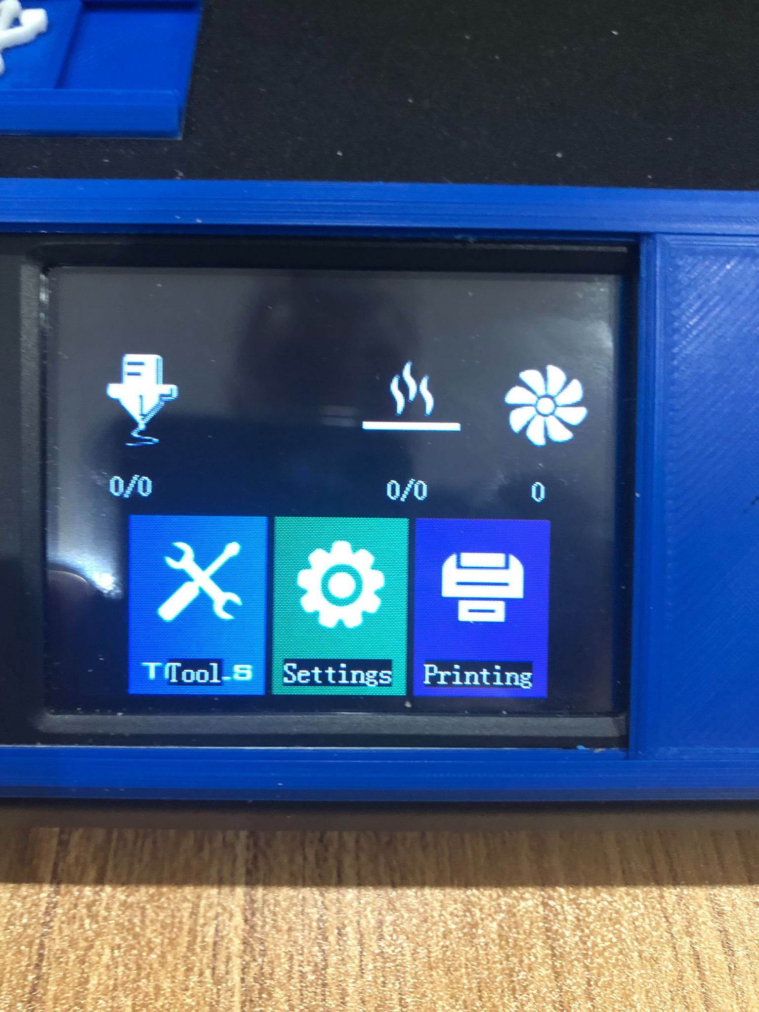

Bonjour, pas facile d'expliquer en 5 mots dans le titre la situation que voici : ma sidewinder X2 fonctionnait parfaitement depuis 2 ans, je venais juste de commander un Ziflex neuf pas reçu encore pour changer celui en place. Elle imprimait encore très bien hier. Ce matin j'allume et l'affichage de l'écran me laisse perplexe : du texte sur fond noir apparait en surbrillance sur les icones. Je tente de lancer une impression : pas de montée en température. Arrêt, re démarrage, toujours le texte sur les icones ... Je tente de déplacer la buse avec les touches de direction : sans effet. Je pense donc avoir un souci coté écran et contrôle des ordres à envoyer ... Je ne pense pas que ce soit la carte principale. Avez vous un retour sur ce genre de problème et comment le résoudre, soit quoi changer ? Davance merci de vos conseils.

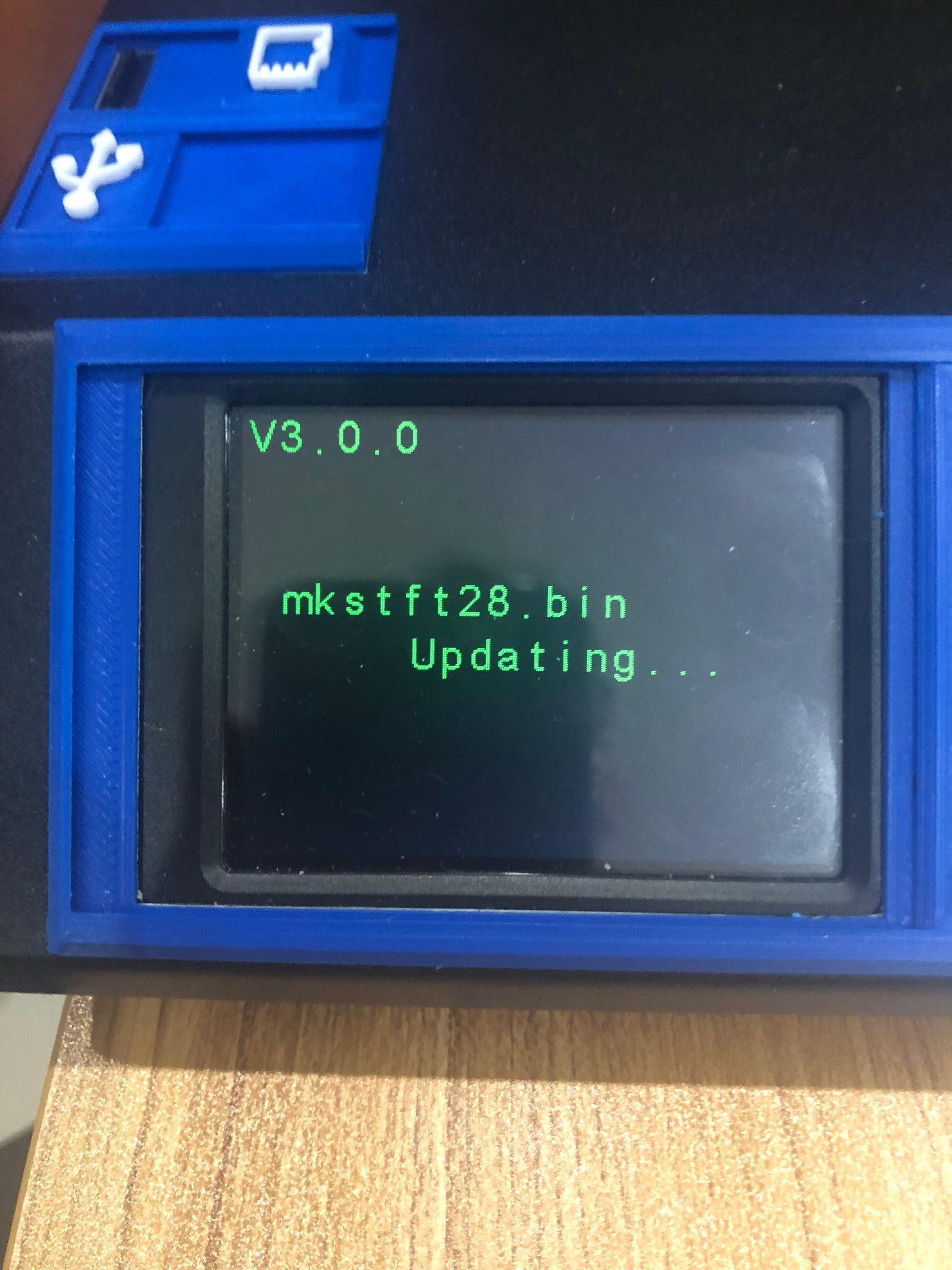

Problème résolu en changeant la carte écran envoyée par le distributeur français auprès de qui je l'ai acheté, et qui m'a envoyé celle-ci en quelques jours. Donc une carte écran peut "claquer" au bout de 3 mois ... à savoir.
En attente de la carte écran et d'une CM de remplacement, à recevoir demain. On verra bien alors d'où vient le problème .... à suivre !

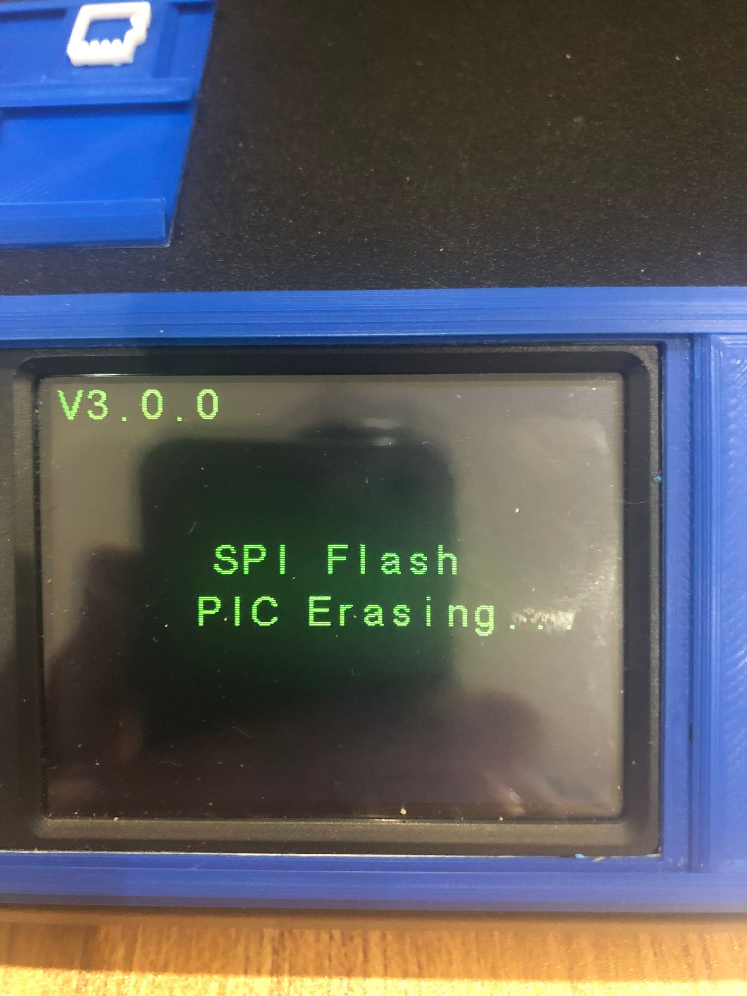

OK Merci, je l'avais repéré à partir du site docarti. Je vais tester. Définitivement un problème avec la carte de cet écran. Voici le message sur lequel il est bloqué depuis 20mn

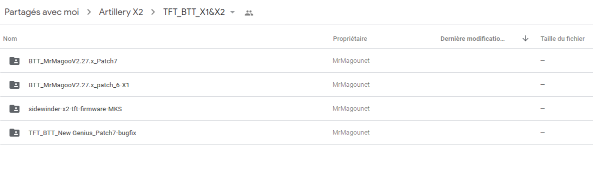

Merci @MrMagounetdu complément d'info. Je n'ai fait aucun MAJ de firmware c'est étrange. Est ce celui ci qui est l'original https://drive.google.com/drive/folders/1UIBuhpBg0BTibZrKFrzDyGi1L7PWQxs4 ?

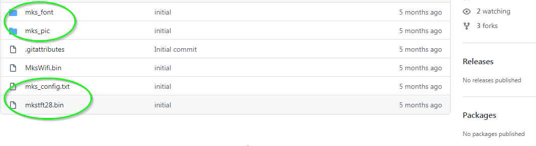

Avec le firmware de Artillery donc ? Pas trop envie de faire une mayonnaise logiciel. Je vais essayer. Conseil avisé de votre part, sur le git de Artillery j'ai récupéré l'arborescence du TFT Firmware. Si mes souvenirs sont exacts (expérience Ender3 Pro avec SKR Mini 1.4) je mets les fichiers entourés sur une carte SD et j'allume l'imprimante ... la MAJ / reload se fera automatiquement ? Merci
Merci. C'est en effet ce que je dis et constate ; n'ayant pas la possibilité d'imprimer, déplacer, faire chauffer j'en conclus que la carte écran est HS.

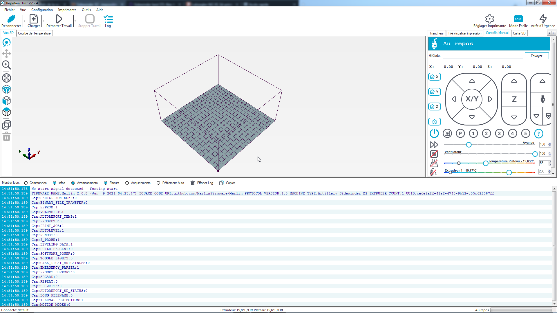

Firmware d'origine comme l'atteste la photo prise sur le "About" du menu "Settings". Aucun changement ni sur la carte mère ni sur l'écran TFT. Je suis circonspect sur l'origine du problème survenu d'un seul coup ... Voici pour info la log récupérée à l'instant via Repetier et connexion USB de la SDW X2. 14:56:13.022 : OpenGL version:4.5.13464 Compatibility Profile Context 21.19.384.0 14:56:13.024 : OpenGL renderer:Radeon(TM) RX 460 Graphics 14:56:13.024 : Using fast VBOs for rendering is possible 14:57:05.839 : No start signal detected - forcing start 14:57:05.870 : N1 M110*34 14:57:05.870 : N2 M115*36 14:57:05.870 : N3 M105*36 14:57:05.870 : N4 M114*35 14:57:05.870 : N5 M111 S6*98 14:57:05.885 : N6 T0*60 14:57:05.885 : N7 M20*22 14:57:05.885 : N8 M80*19 14:57:05.885 : N9 M105*46 14:57:05.901 : FIRMWARE_NAME:Marlin 2.0.8 (Jun 9 2021 04:25:47) SOURCE_CODE_URL:github.com/MarlinFirmware/Marlin PROTOCOL_VERSION:1.0 MACHINE_TYPE:Artillery Sidewinder X2 EXTRUDER_COUNT:1 UUID:cede2a2f-41a2-4748-9b12-c55c62f367ff 14:57:05.901 : Cap:SERIAL_XON_XOFF:0 14:57:05.901 : Cap:BINARY_FILE_TRANSFER:0 14:57:05.901 : N10 M220 S100*80 14:57:05.901 : Cap:EEPROM:1 14:57:05.901 : Cap:VOLUMETRIC:1 14:57:05.901 : Cap:AUTOREPORT_TEMP:1 14:57:05.901 : Cap:PROGRESS:0 14:57:05.901 : Cap:PRINT_JOB:1 14:57:05.901 : Cap:AUTOLEVEL:1 14:57:05.901 : Cap:RUNOUT:0 14:57:05.901 : Cap:Z_PROBE:1 14:57:05.901 : Cap:LEVELING_DATA:1 14:57:05.901 : Cap:BUILD_PERCENT:0 14:57:05.901 : Cap:SOFTWARE_POWER:0 14:57:05.901 : Cap:TOGGLE_LIGHTS:0 14:57:05.901 : Cap:CASE_LIGHT_BRIGHTNESS:0 14:57:05.901 : Cap:EMERGENCY_PARSER:1 14:57:05.901 : Cap:PROMPT_SUPPORT:0 14:57:05.901 : Cap:SDCARD:0 14:57:05.901 : Cap:REPEAT:0 14:57:05.901 : Cap:SD_WRITE:0 14:57:05.901 : Cap:AUTOREPORT_SD_STATUS:0 14:57:05.901 : Cap:LONG_FILENAME:0 14:57:05.901 : Cap:THERMAL_PROTECTION:1 14:57:05.901 : Cap:MOTION_MODES:0 14:57:05.901 : Cap:ARCS:1 14:57:05.901 : Cap:BABYSTEPPING:1 14:57:05.901 : Cap:CHAMBER_TEMPERATURE:0 14:57:05.901 : Cap:COOLER_TEMPERATURE:0 14:57:05.901 : Cap:MEATPACK:0 14:57:05.901 : N11 M221 S100*80 14:57:05.963 : X:-2.00 Y:-5.00 Z:0.00 E:0.00 Count X:-160 Y:-401 Z:0 14:57:05.963 : N12 M111 S6*84 14:57:05.963 : echo:DEBUG:INFO,ERRORS 14:57:05.963 : echo:Unknown command: "M20" 14:57:05.963 : echo:Unknown command: "M80" 14:57:05.963 : N13 T0*8 14:57:05.963 : N14 M155 S1*85 14:57:05.963 : echo:DEBUG:INFO,ERRORS Rapport M503 : 15:04:08.464 : echo: G21 ; Units in mm (mm) 15:04:08.464 : echo:; Filament settings: Disabled 15:04:08.464 : echo: M200 S0 D1.75 15:04:08.465 : echo:; Steps per unit: 15:04:08.465 : echo: M92 X80.12 Y80.12 Z407.09 E440.59 15:04:08.465 : echo:; Maximum feedrates (units/s): 15:04:08.465 : echo: M203 X500.00 Y500.00 Z10.00 E50.00 15:04:08.465 : echo:; Maximum Acceleration (units/s2): 15:04:08.465 : echo: M201 X500.00 Y500.00 Z100.00 E5000.00 15:04:08.466 : echo:; Acceleration (units/s2): P<print_accel> R<retract_accel> T<travel_accel> 15:04:08.466 : echo: M204 P500.00 R1000.00 T500.00 15:04:08.466 : echo:; Advanced: B<min_segment_time_us> S<min_feedrate> T<min_travel_feedrate> J<junc_dev> 15:04:08.467 : echo: M205 B20000.00 S0.00 T0.00 J0.03 15:04:08.467 : echo:; Home offset: 15:04:08.467 : echo: M206 X0.00 Y0.00 Z0.00 15:04:08.467 : echo:; Auto Bed Leveling: 15:04:08.467 : echo: M420 S0 Z10.00 15:04:08.467 : echo: G29 W I0 J0 Z0.13336 15:04:08.467 : echo: G29 W I1 J0 Z0.06458 15:04:08.467 : echo: G29 W I2 J0 Z0.05476 15:04:08.467 : echo: G29 W I3 J0 Z0.08915 15:04:08.468 : echo: G29 W I4 J0 Z0.24390 15:04:08.468 : echo: G29 W I0 J1 Z0.11125 15:04:08.468 : echo: G29 W I1 J1 Z0.04247 15:04:08.468 : echo: G29 W I2 J1 Z0.04247 15:04:08.468 : echo: G29 W I3 J1 Z0.04247 15:04:08.468 : echo: G29 W I4 J1 Z0.12108 15:04:08.468 : echo: G29 W I0 J2 Z0.15793 15:04:08.468 : echo: G29 W I1 J2 Z0.04493 15:04:08.468 : echo: G29 W I2 J2 Z0.01054 15:04:08.469 : echo: G29 W I3 J2 Z0.04002 15:04:08.469 : echo: G29 W I4 J2 Z0.12845 15:04:08.469 : echo: G29 W I0 J3 Z0.18495 15:04:08.469 : echo: G29 W I1 J3 Z0.07195 15:04:08.469 : echo: G29 W I2 J3 Z0.05230 15:04:08.469 : echo: G29 W I3 J3 Z0.02282 15:04:08.470 : echo: G29 W I4 J3 Z0.09160 15:04:08.470 : echo: G29 W I0 J4 Z0.21197 15:04:08.470 : echo: G29 W I1 J4 Z0.08423 15:04:08.470 : echo: G29 W I2 J4 Z0.07932 15:04:08.470 : echo: G29 W I3 J4 Z0.12354 15:04:08.470 : echo: G29 W I4 J4 Z0.24145 15:04:08.470 : echo:; PID settings: 15:04:08.471 : echo: M301 P14.58 I1.14 D46.57 15:04:08.471 : echo: M304 P244.21 I45.87 D325.08 15:04:08.471 : echo:; Z-Probe Offset (mm): 15:04:08.471 : echo: M851 X27.25 Y-12.80 Z-0.25 Le mise à température du plateau et de la buse fonctionne comme l'atteste la capture ci dessous. Par contre aucun retour à l'écran qui reste figé à 0° sur le plateau et la buse. Je conclurais donc à défectuosité de la carte de l'écran .... Votre avis ?
