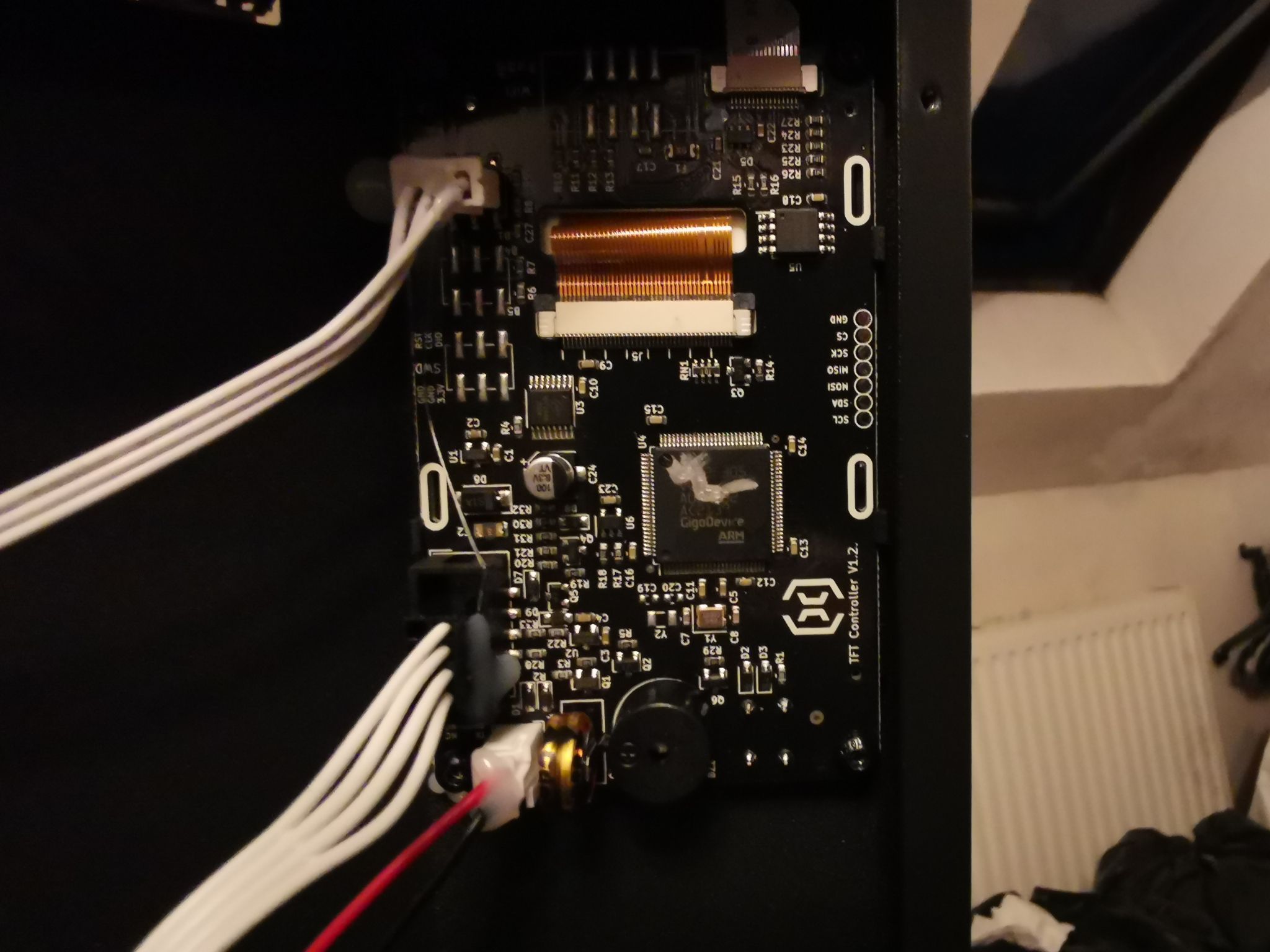

  8. Bien je ne sais pas du tout comment fonctionne octoprint, mais la j'ai envie de dire, si je peux déjà faire tourner mon imprimante qui ne fonctionne plus vu que la CM est flashée avec ton firmware et que le TFT ne communique plus . Histoire de pas avoir une machine qui prend la poussière le temps d'acheter une pi 0 2w. En parlant de la pi 0 2w j'ai regardé et on en trouve pour 100€ ça te semble correcte? Sinon je sais aussi avoir une raspberry pi 4 (2gb, 4gb, 8gb) mais je ne sais pas trop ce qui est le mieux? Et si je comprend bien il faudrait aussi que je reflash la CM de ma Sidewinder x2 pour un firmware adapter afin de laisser l'écran d'origine utilisable?
  9. Je viens de la retrouver ça peut fonctionner avec ça ?
  10. Je crois que c'est mort vu la photo... Bon du coup soit je met un raspberry pi (j'en ai un mais je le retrouve plus) soit j'installe octoprint sur Windows (le temps que les prix descendent... Quelqu'un a déjà essayé sur windows ?
  11. Hello, tout d'abord merci pour le travail fournis. Toute fois j'ai un petit soucis, le flash de la carte mère c'est bien passé, (enfin je pense elle s'allume sans soucis). Mais pour ce qui est du TFT je n'arrive pas a le flasher. J'ai une cart micro de 64gb, j'ai lu qu'elle ne devait pas dépasser les 32gb. Je suis donc allez dans le gestionnaire de disque, et ai formaté en FAT32 en attribuant un espace de stockage limité à 10gb. Mais rien ne se passe quand je démarre la machine avec la carte insérée. Auriez vous une idée de ce que je peux faire?
