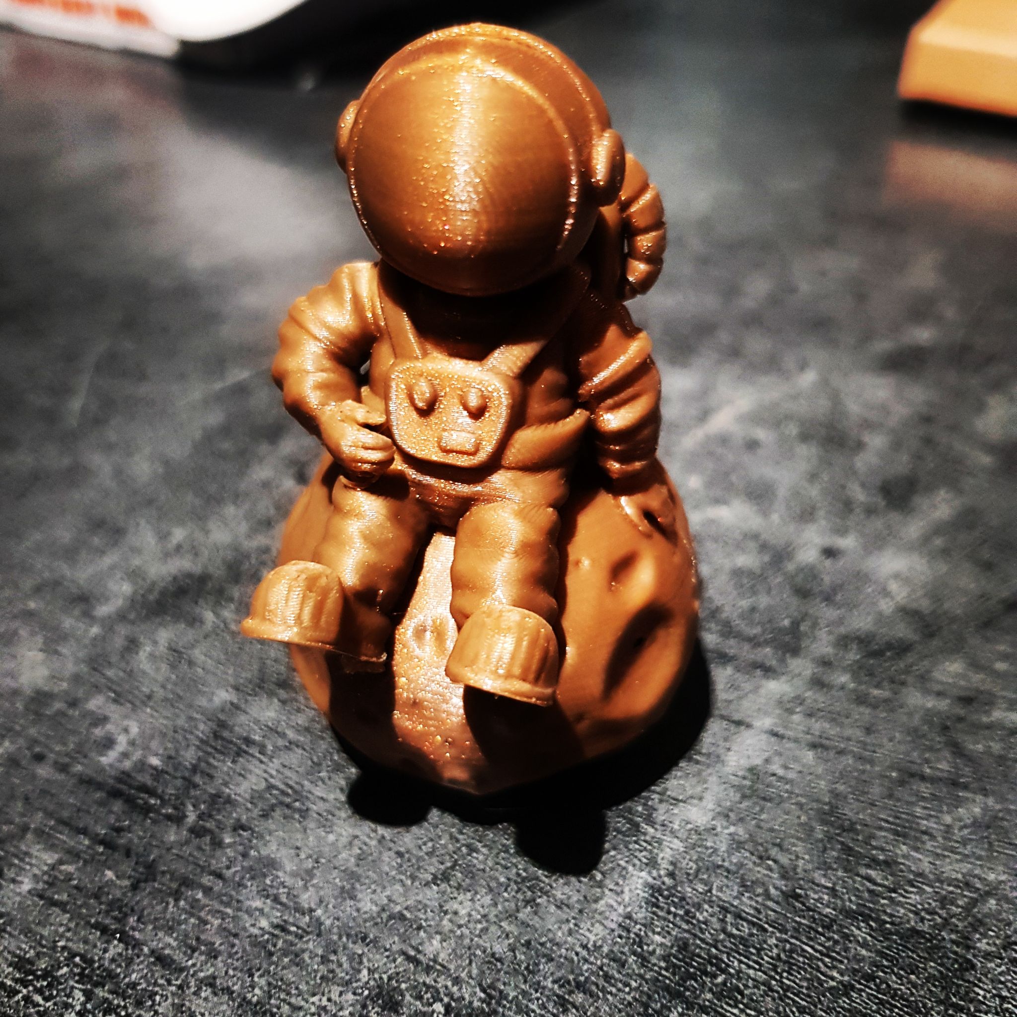

  8. Bonjour a tous et a toutes je pense que j ai regler mon problèmes Mes moteur chauffé enormement surtout l axe y j ai messurer les vref et pour x y z ils etaient a 1.8v je les ai baisser avec les poteniomettre a 1.15 je suis entrain de faire un print flat square et ma premiere couche est quasiment nickel Je peut poser mes main sur le moteur et rester decu mais avant c etait impossible Avant je suis repasser en firmeware standard sans cr touch Prochaine phase remettre le BL touch apres qualques print car j étais bien frustré 12h56 Le moteur y est a nouveau bien chaud mais les couche n ont pas l aire de se décaler et le moteur ne s arrete plus 13h17 print terminer je suis a la bourg pour le taf
