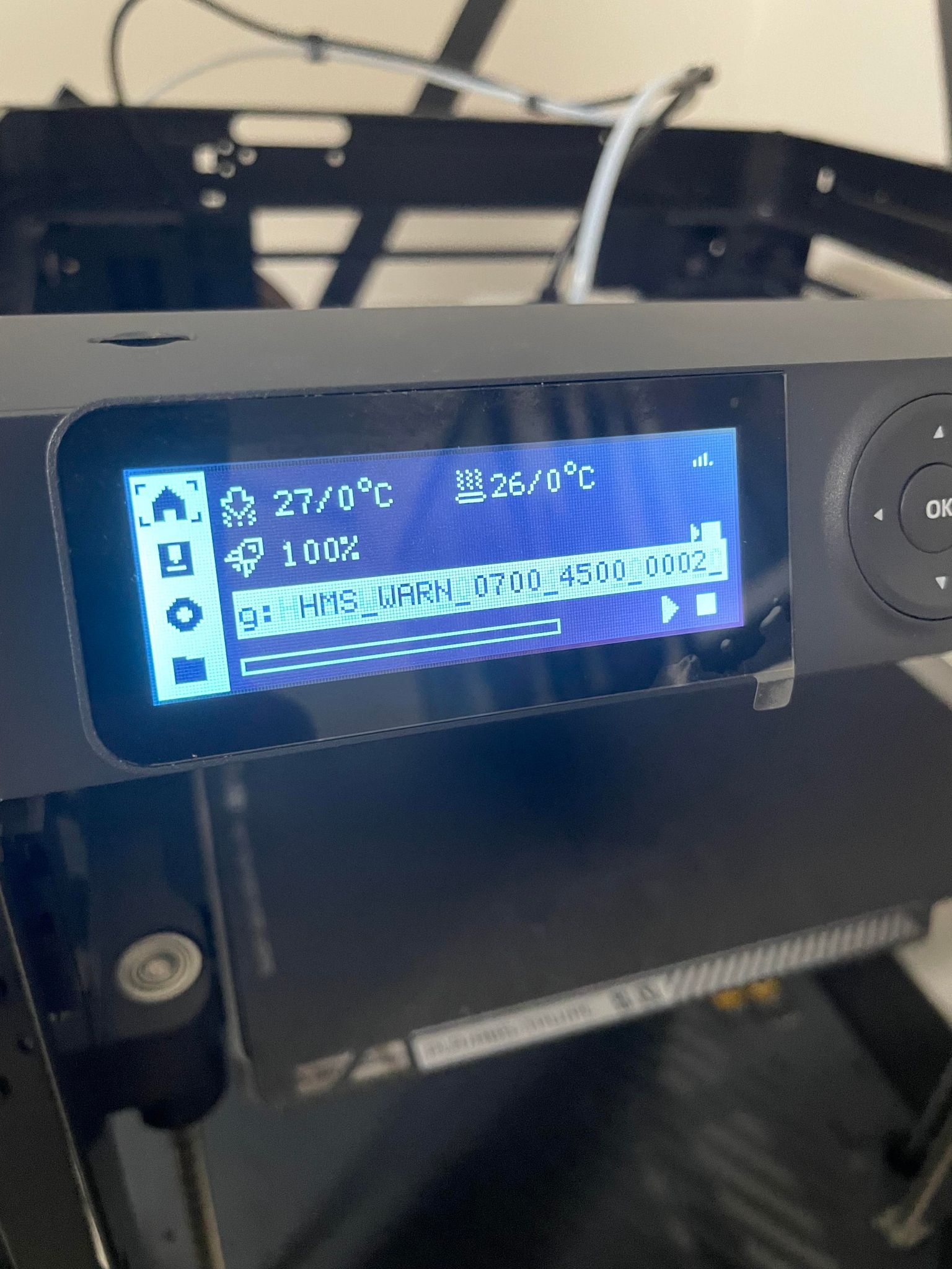

  1. Bonjour a tous ! depuis peu j'ai un soucis d'étalonnage sur la V400 qui bloque quasi directement en disant "Probe triggered prior to movement" je ne comprend pas pourquoi ce message s'affiche , et je ne peux donc pas imprimer a cause de ceci , et mon Moonraker rester en Invalide rouge , impossible de faire une mise a jour a cause d'un GitError Si vous avez une idee Je vous remercie

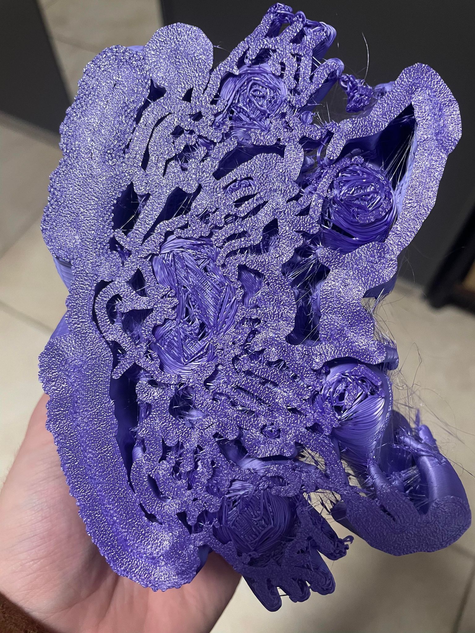

  4. Bonjour a tous , j'ai un probleme d'impression qui je pense est liée a la chaleur qui a augmenter (je vois que ca xD) J'ai toujours la meme temperature (210) réglage plateau fais et refais , graissage aussi , les premieres couches niquel pourtant le reste ne l'ai pas , j'ai pourtant essayez plusieurs filaments , j'aimerais votre avis avec la photo ci dessous , je vous remercie

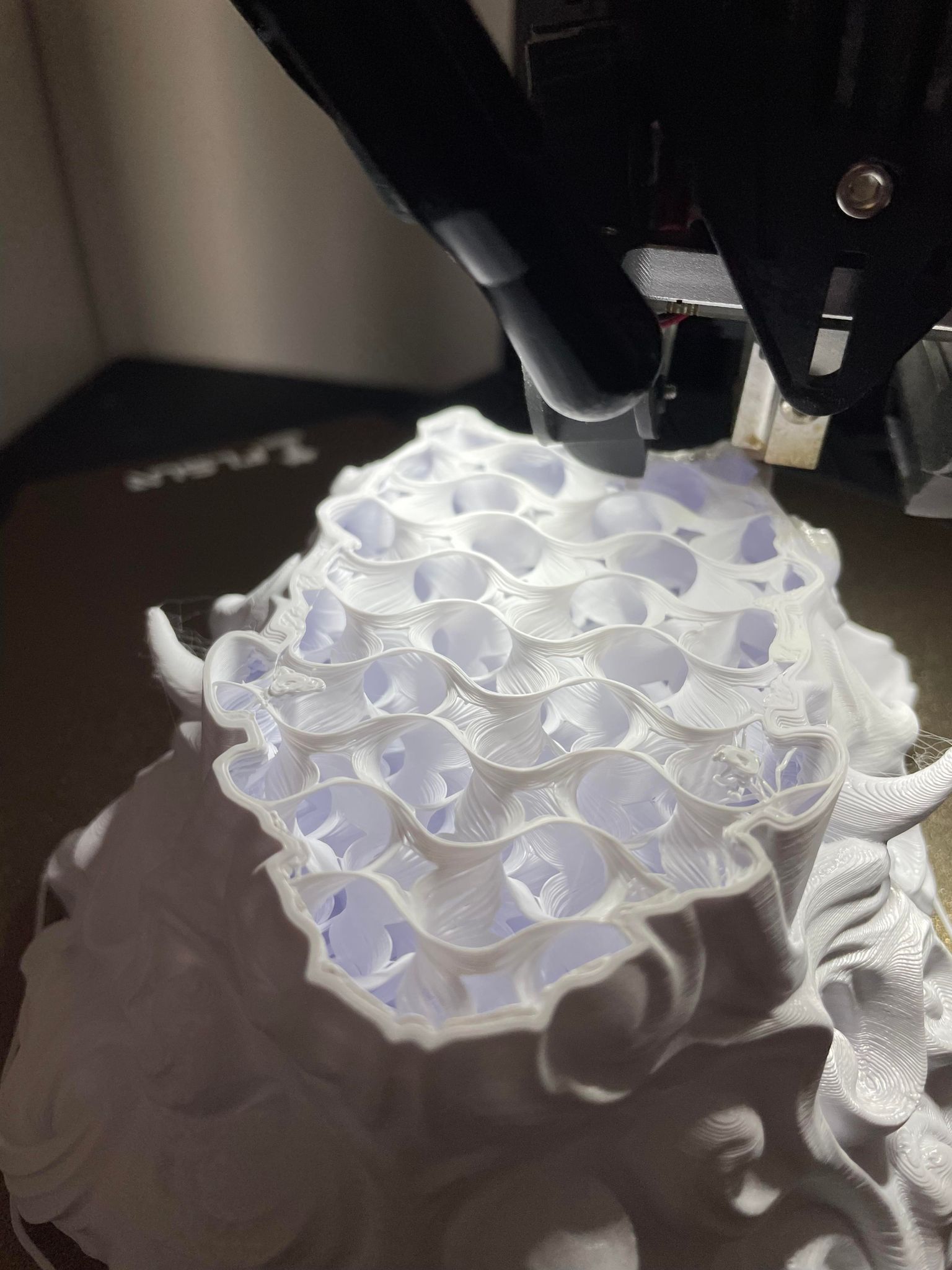

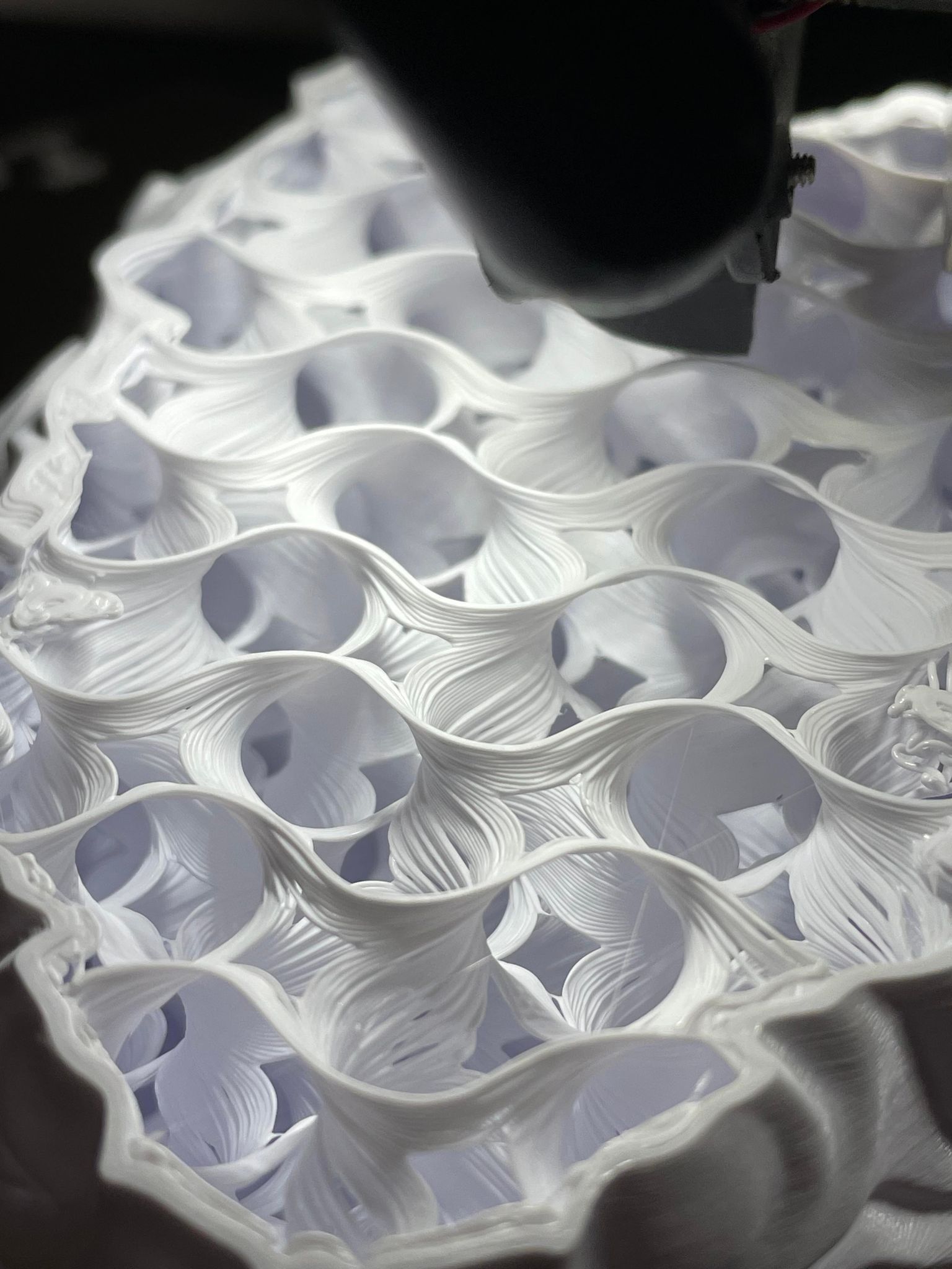

  5. Bonjour a tous , récemment j'ai remarquer que les remplissage de mes objets (tous en gyroide) était légèrement décaler , alors je sais pas si c'est problématique ou non , mais ca me parait pas top , et souvent j'entend des petits claque comme si des morceaux rester sur l'impression et se casser en frottant la buse au passage , avez vous une idée ? je vous remercie
  6. Je ne sais pas comment vérifier un Gcode déja fournis , la tête d'impression est neuve j'ose esperer que le refroidissement fonctionne bien , et le filament j'ai deja changer plusieurs fois...
  7. C'est exactement ça , un petit depot supplementaire se pose dessus , sa tape dessus et sa décolle , seulement le cube de calibration est un Gcode qui a toujours auparavant , et etant donné que c'est un gcode il est deja découpé , et a toujours fonctionner , c'est pour ca que je ne comprend pas je me demande si le filament sort correctement et si la buse n'est pas en cause ?

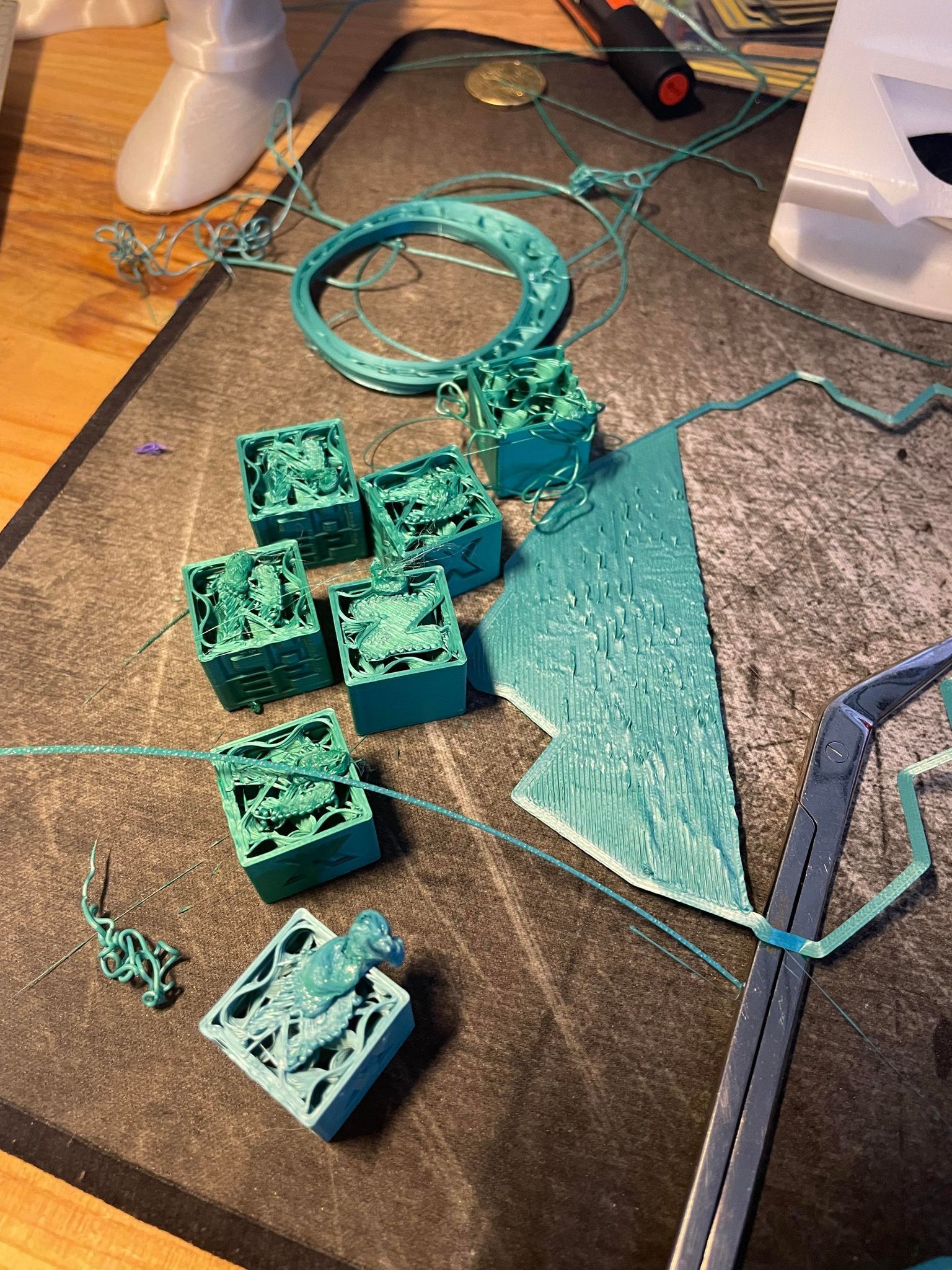

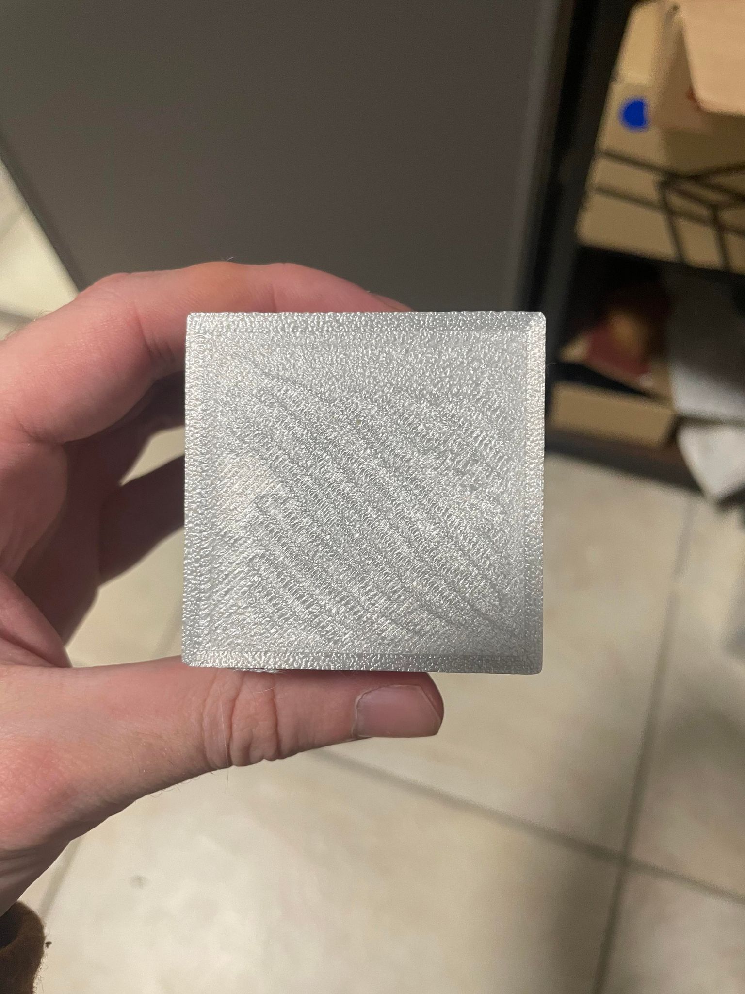

  8. Bonjour a tous , encore moi , j'ai changer la tête entière ma V400 il y a peu , tout fonctionner bien , jusqu'a il y a deux jours ou je n'arrive meme plus a faire un cube de test du jour au lendemain... , les cubes foire quasiment au même endroit a chaque fois , on dirait que j'ai un probleme au niveau du remplissage , je vais mettre des photos a l'appuie , hier soir par magie j'ai reduis le debit de 5% via cura , et j'ai reussi un Cali dragon , et aujourd'hui plus rien ne fonctionne , j'avoue avoir du mal a cerner le probleme , j'ai nettoyez et regler le plateau des dizaines de fois , je ne vois vraiment pas d'ou vien mon probleme , si vous avez une piste , je vous remercie !

    Première couche V400
    Salut ! et merci pour ta réponses ! effectivement c'est un peu trop écraser ! je n'ai pas reussi a utiliser les gcode de ton lien , cela fais une erreur sur malgrès le bon reglage de mon Z je n'arrive pas a imprimer une MoonCity , ca fini par toucher vers le debut de l'impression , et la piece se décolle , je me demande si ca vien pas d'une surextrusion et que je dois donc calibrer l'extrudeur ? En ce qui concerne les supports effectivement ca vien d'un manque de support , mais même les parties supporisé on un resultat similaire et donc pas très beau ..

  13. Super je vous remercie a tous pour vos retours , le problème venais bien de la retraction , une fois mis a 0 tout est devenue fonctionnel ! Merci !!
  14. Je vais essayez tout ça et vous faire un retour , je vous remercie de vos reponses Par contre je suis sous cura et j'ai jamais preciser le type de filament , en tout jamais vu faire sur un tuto ou autres , c'est possible ? j'augmenterai donc la temperature de la buse a 230 , j'ai tout fais a 220
