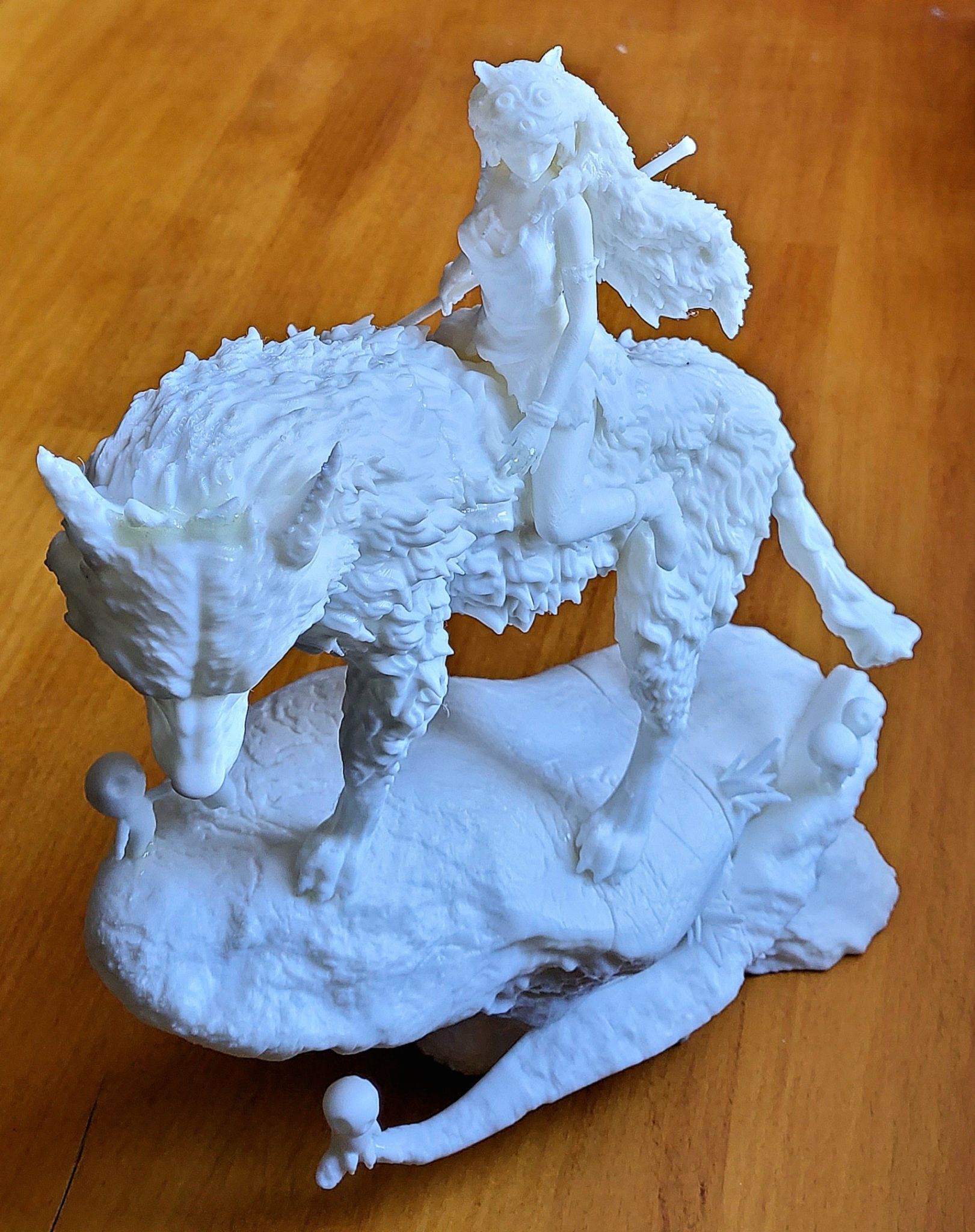

  1. Petit retour sur Mononoke que j’ai pu finir d’imprimer et assembler, 2/3 coups de résine de finitions et ça part en peinture. 28cm de hauteur la pièce quand même !

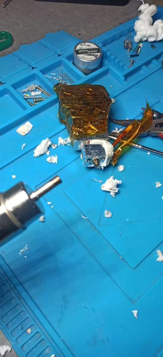

  2. Retour sur mes petits tracas, hotend remonté MAIS lors du dernier petit tour de clé à chaud le bloc s’est décalé, je comprends à présent la pince citée dans un tuto précédemment ! J’ai pu recaler sans souci délicatement à la pince du coup et ai pu reprendre mes impressions sans plus de souci ! Merci de votre aide.

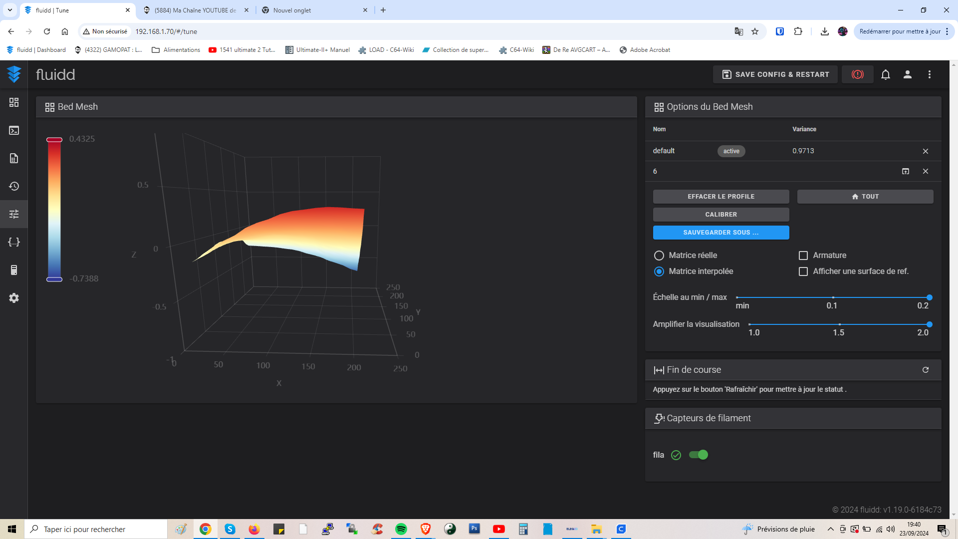

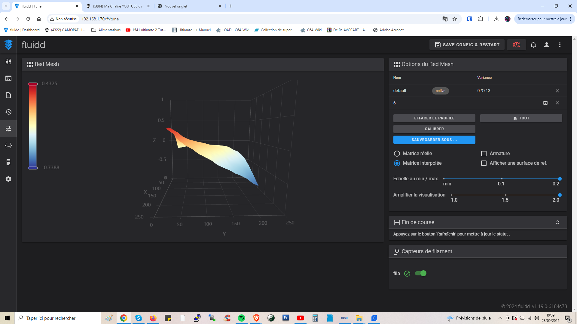

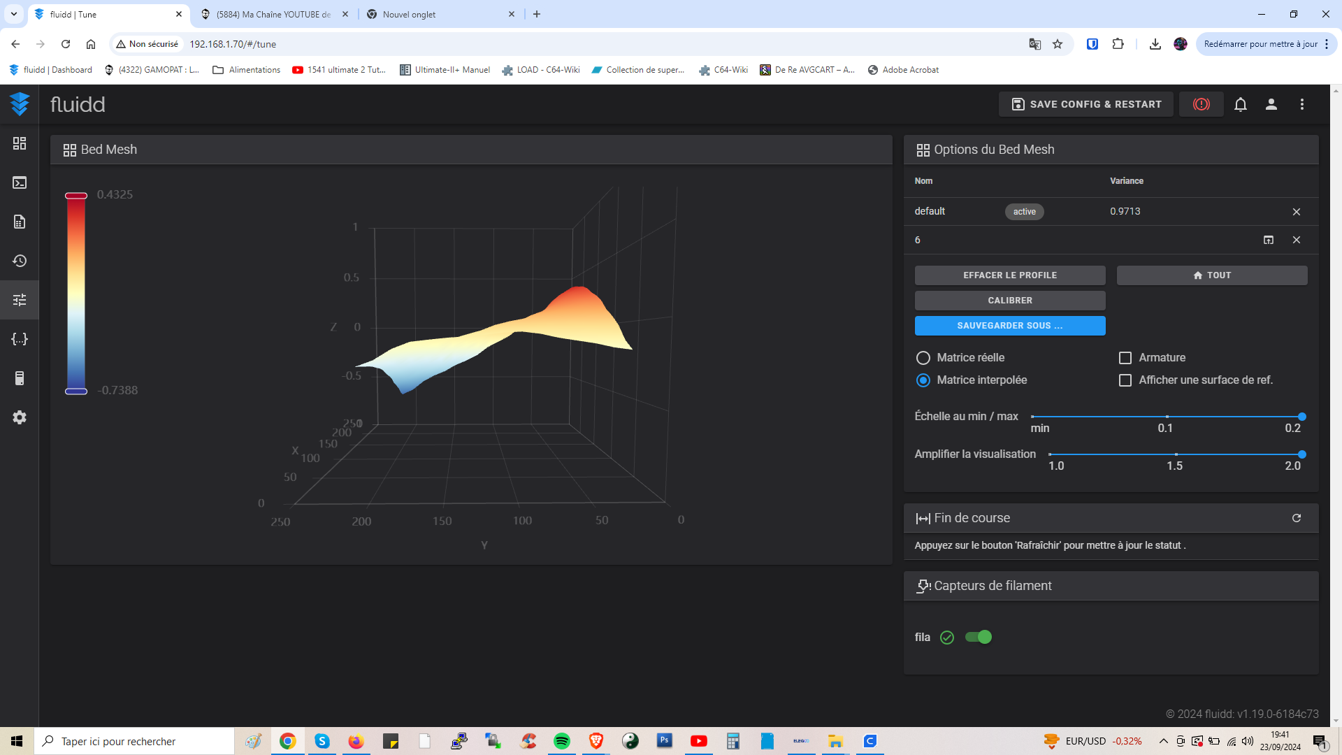

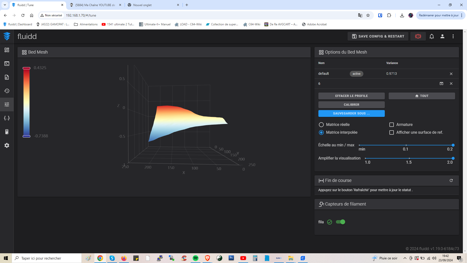

  4. Oups trop tard, j’ai essayé de remettre comme c'était mais je suis dans la merde d’après ce que je vois sur Fluid !

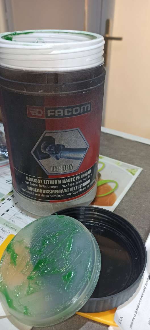

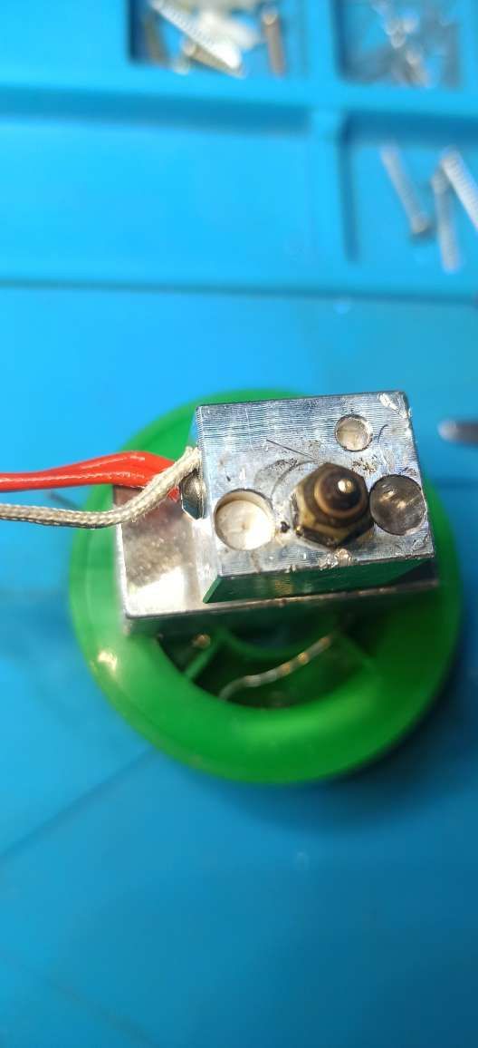

  5. J’ai vu dans un autre tuto qu’il faut faire chauffer le plateau une bonne demi-heure avant de faire un calibrage, et intervenir si besoin sur les vis du plateau sous le revêtement. Ce type de graisse peut convenir pour remplacer la graisse blanche livrée avec l’imprimante ?
  6. J’ai vu dans un tuto un gars qui tenait le hotend à la pince pour visser la buse, c'est pas un peu exagéré !?

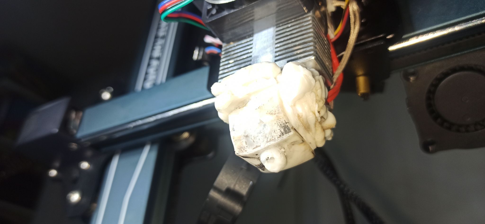

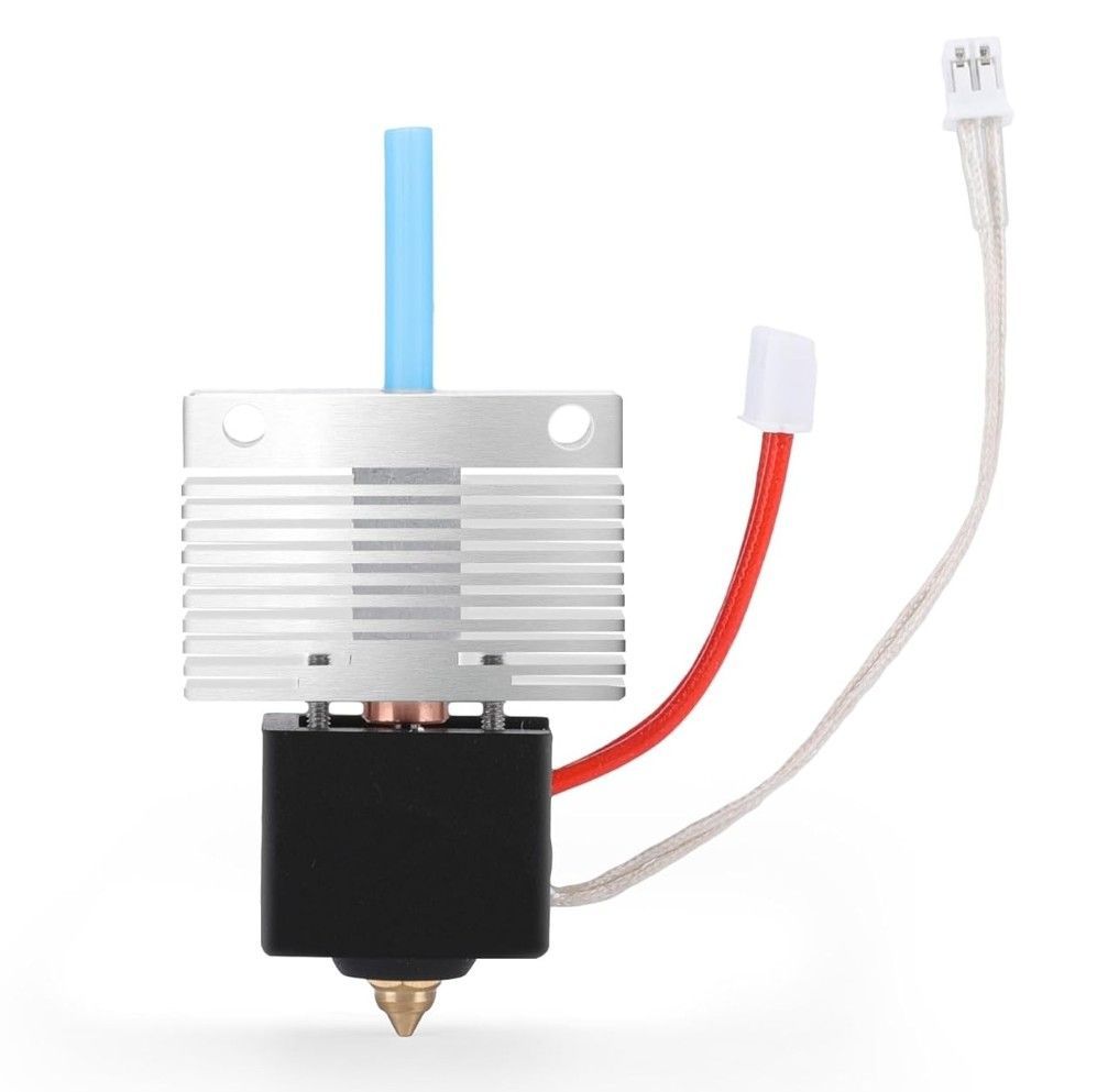

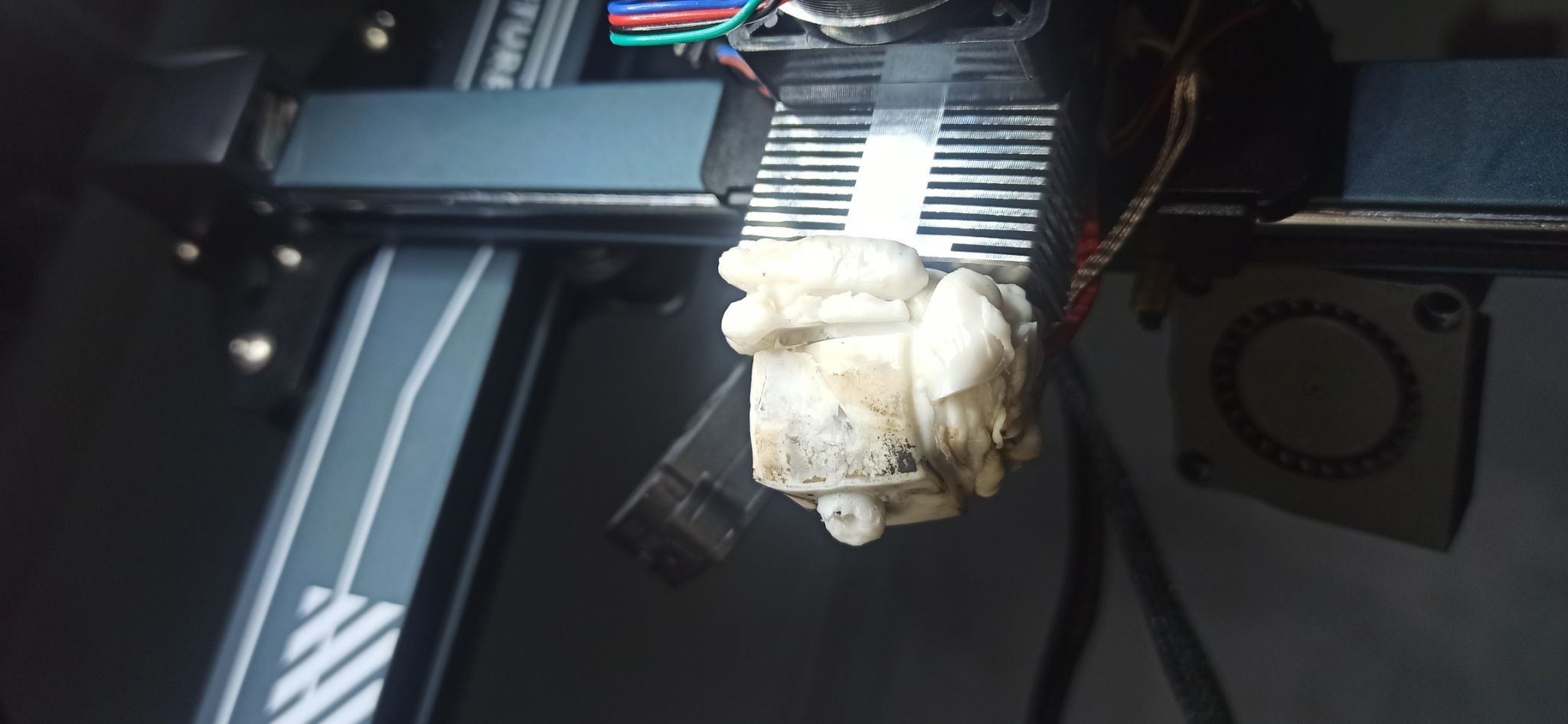

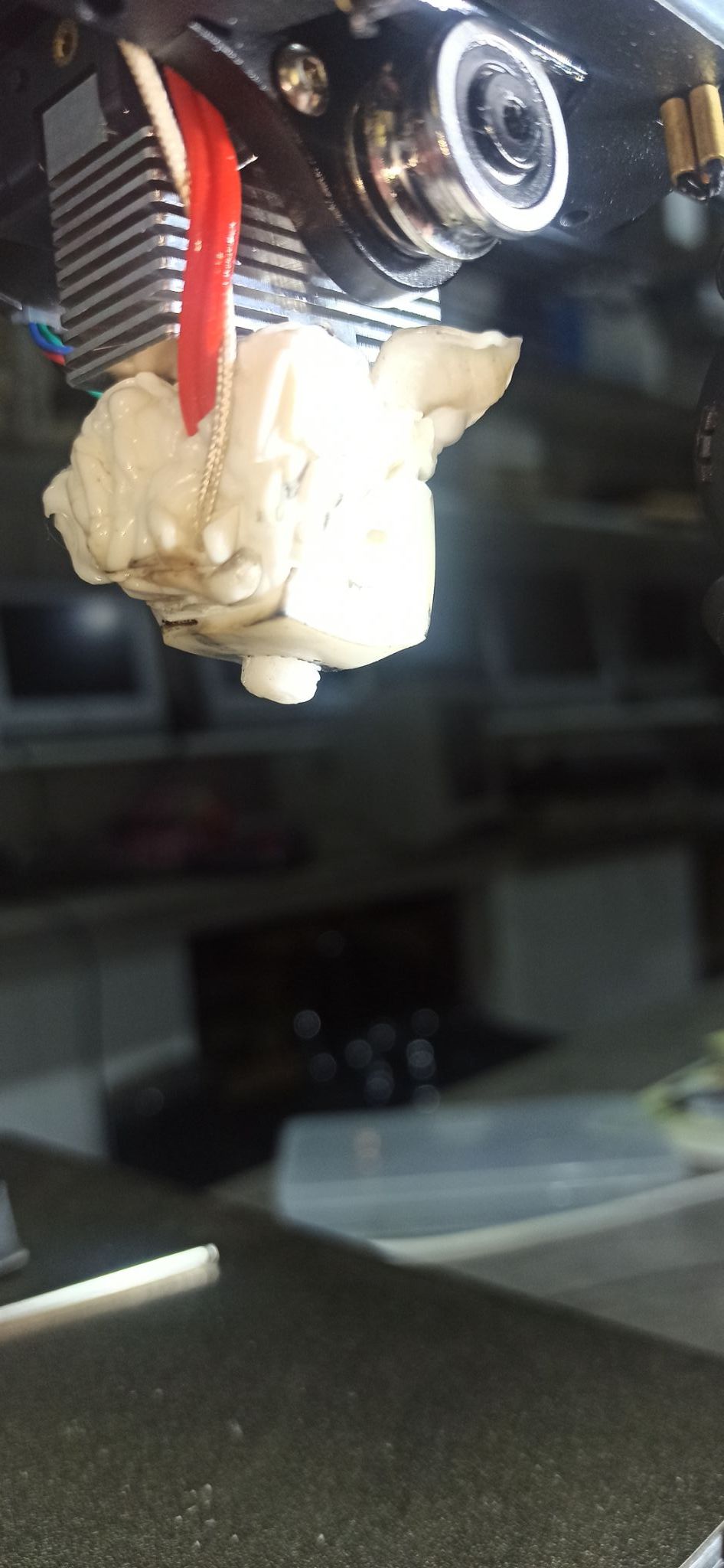

  8. Nouveau hotend monté, j’ai fait le tour de l’imprimante et contrôlé tous les points : nettoyage/graissage des rails et tiges, tension des courroies, revissage de tous les éléments (hors buse), me reste la buse à chaud donc. Des conseils à ce niveau (type de clé, tension et température idéale de serrage, etc.) ?

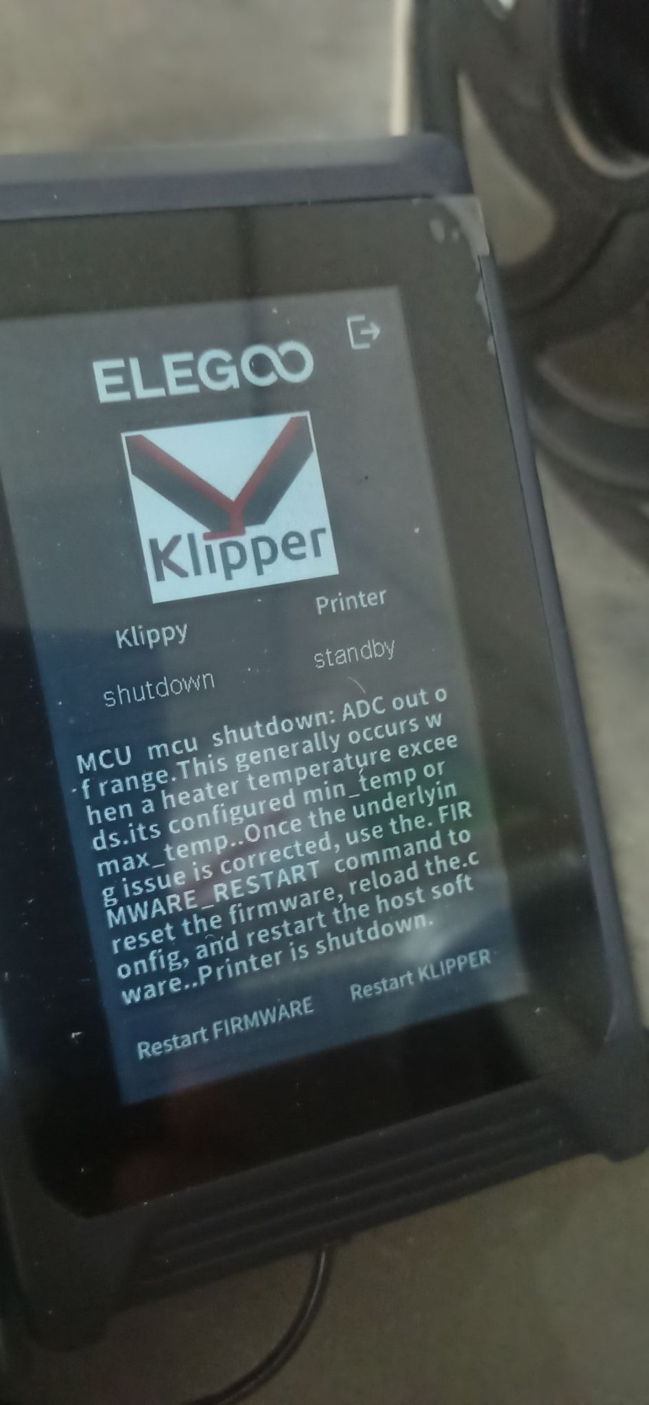

  9. Merci, je vais suivre vos conseils avec application, ça m’aura servi de leçon ! Faut impérativement que je mette en place une surveillance vidéo constante, que je puisse contrôler ça en continu sur mobile et PC selon où je me trouve (jamais loin). Un tuto vidéo (ou classique) qui rassemble tous ces contrôles serait dispo (pour Elegoo ou équivalent), entre les courroies nécessitant une certaine tension, des vis à serrer plus ou moins fort, à chaud et à froid, graisser certains éléments etc. pas facile de s’y retrouver !
  10. J’ai eu une Ender-3 V1 avant l’Elegoo, elle a tourné facile 10 fois plus sans connaître de souci de ce type malgré de nombreux ratés d’impression. Je me pose, avec raisons il me semble, de sérieuses questions sur la fiabilité de la machine qui je le rappelle a que peu servi...
  11. Bon, j’en ai chié mais j’ai réussi à enlever le plus gros avec le pistolet à air chaud mais le PLA s'est infiltré partout, y compris dans les passages des câbles. Je vais pas prendre de risque et changer le hotend pour ce que ça coûte, on sait jamais ! Par contre comment prévenir cela dans le futur ? Des recommandations quand je vais remonter le tout mis à part bien serrer (la buse ?) à chaud ?

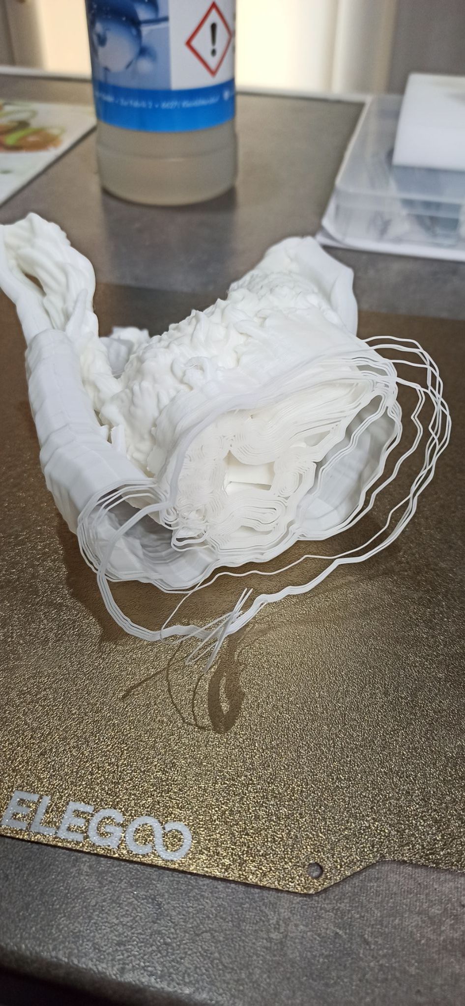

  12. Réponse du support, me voilà guère plus avancé... Pour le "nous vous recommandons de mettre en chauffe le plus fort possible votre hotend pour ramollir le filament" suggèré c'est déjà pas possible puisque le message d’erreur apparait dès la mise en route de l’imprimante !
  13. J’ai fait la demande de SAV (commandée chez polyfab3d.fr le 08/09/2023 et livrée le 30/10), pas encore de news. C'est une panne fréquente ? Un peu flippant pour la suite et la fiabilité de la machine sachant que je prends le plus grand soin de mon matériel et qu’elle a à peine quelques dizaines d’heures au compteur. Possible d’avoir l’info (durée totale d’impression) malgré l’écran d’erreur ?
  14. Je n’ai jamais touché à ça, l’imprimante est quasi neuve et à quelques dizaines d’heures d’impression à peine... Toute la tête ou le hotend seulement ?
  15. Tu n'as pas tort, c'est même ce que je me suis dit ! J'avais essayé de mettre une caméra au début mais ça n'a jamais fonctionné, du moins pas longtemps, ça faisait perdre la connexion et buger l'imprimante. J'imprime dans mon atelier qui est accolé à la maison et je ne suis jamais loin quand ça imprime. Bon ben ça s'annonce mal, ça va partir en SAV (garantie), je vois pas ce que je peux faire sans abimer un truc !

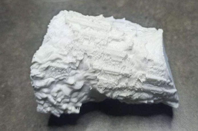

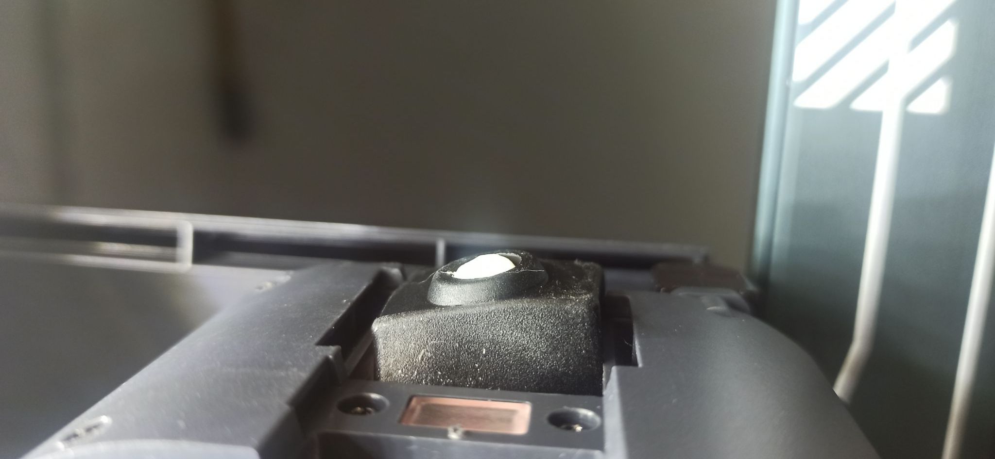

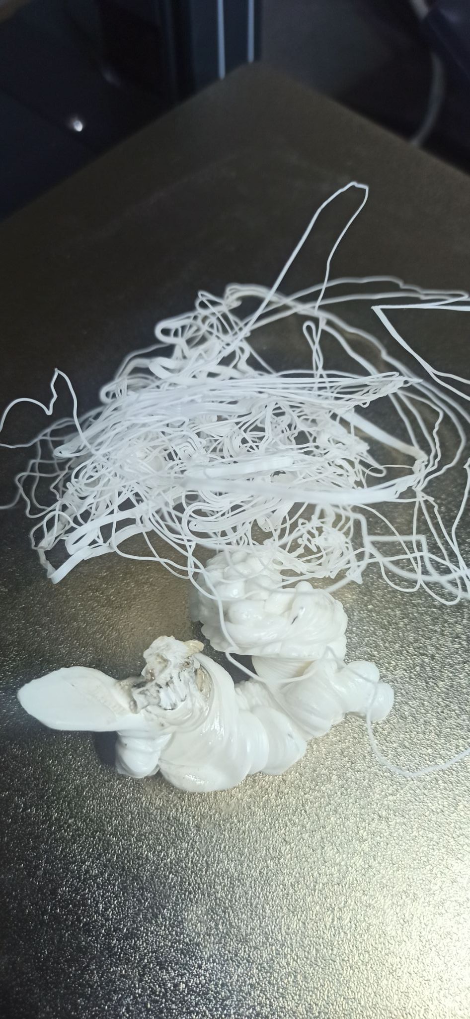

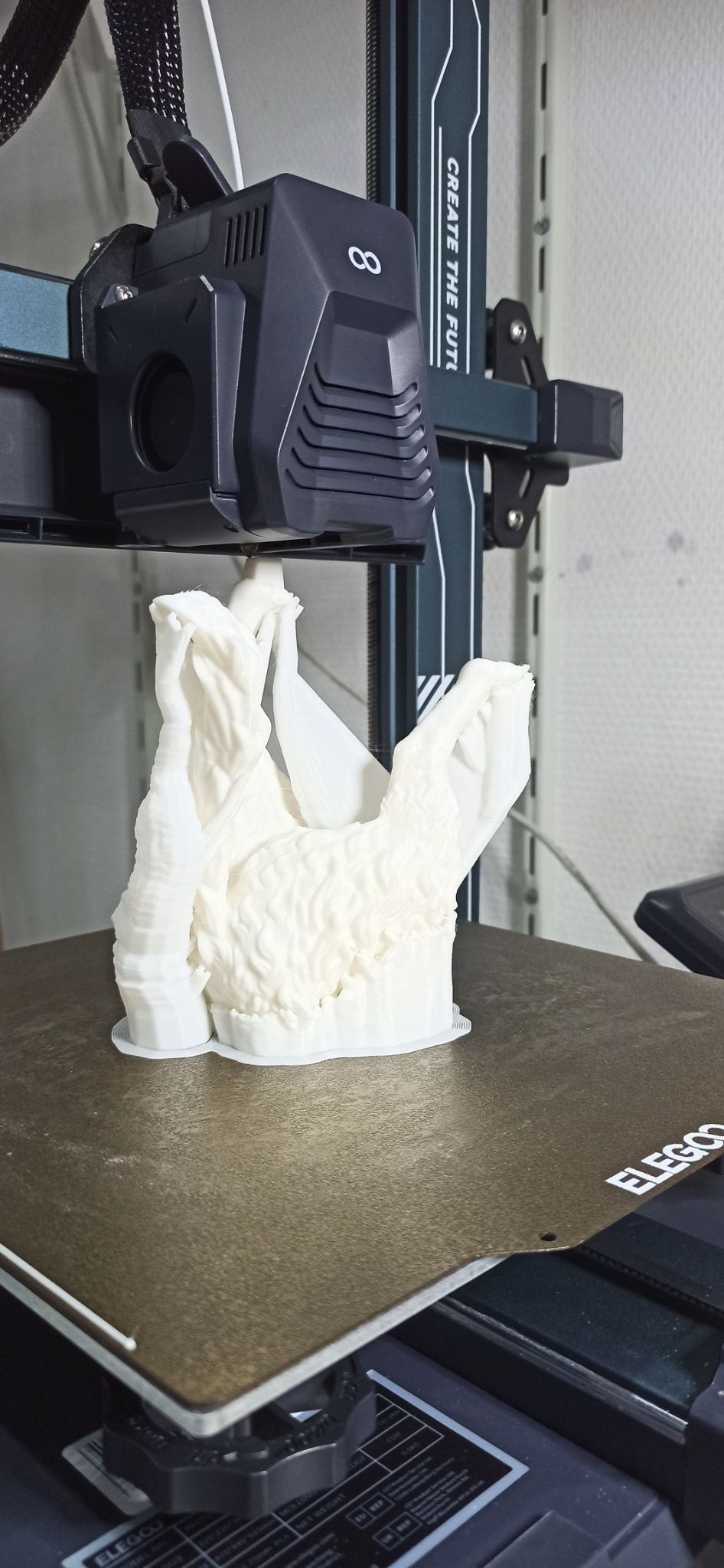

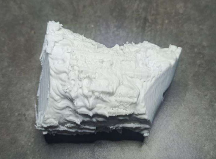

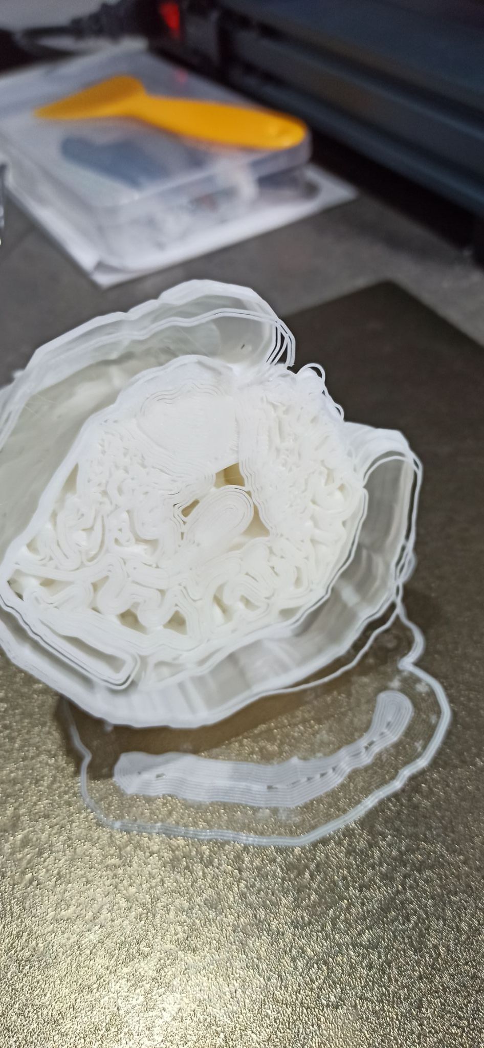

  16. Bonjour à tous, M'arrive un truc bizarre : je lance une impression avoir avoir calibré le plateau puis revient 2h après pour surveiller ça et surprise, en plus des fils habituels quand ça foire, un gros pâté aggloméré ! J'arrête vite l'imprimante, enlève le gros pâté de la buse et résultat en images plus bas ! J'ai touché à rien hormis enlever la coque plastique de la tête puis relancer le système mais écran d'erreur...

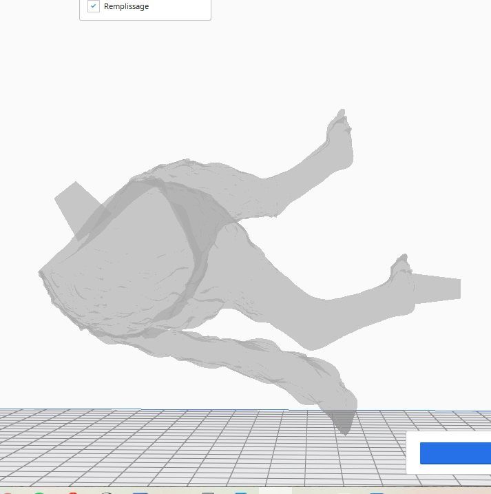

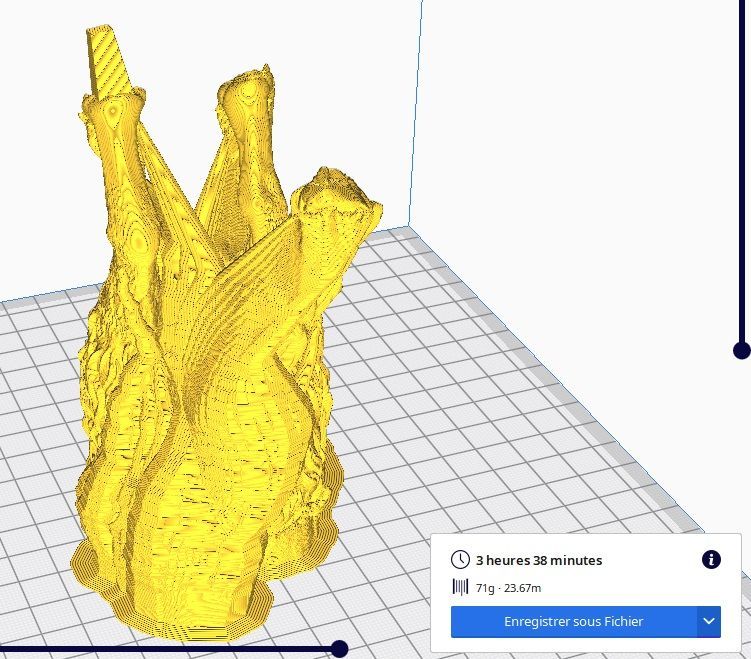

  17. Assemblage puis peinture et résine pour finir. J’ai loupé la tête, je l’ai mise à l’envers, tête vers le bas sur le plateau. Je recommence à l’endroit...

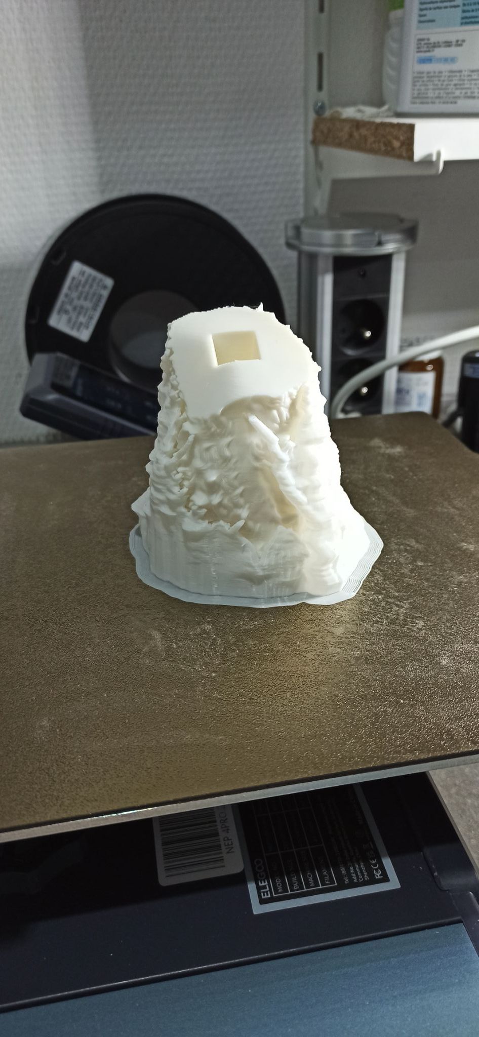

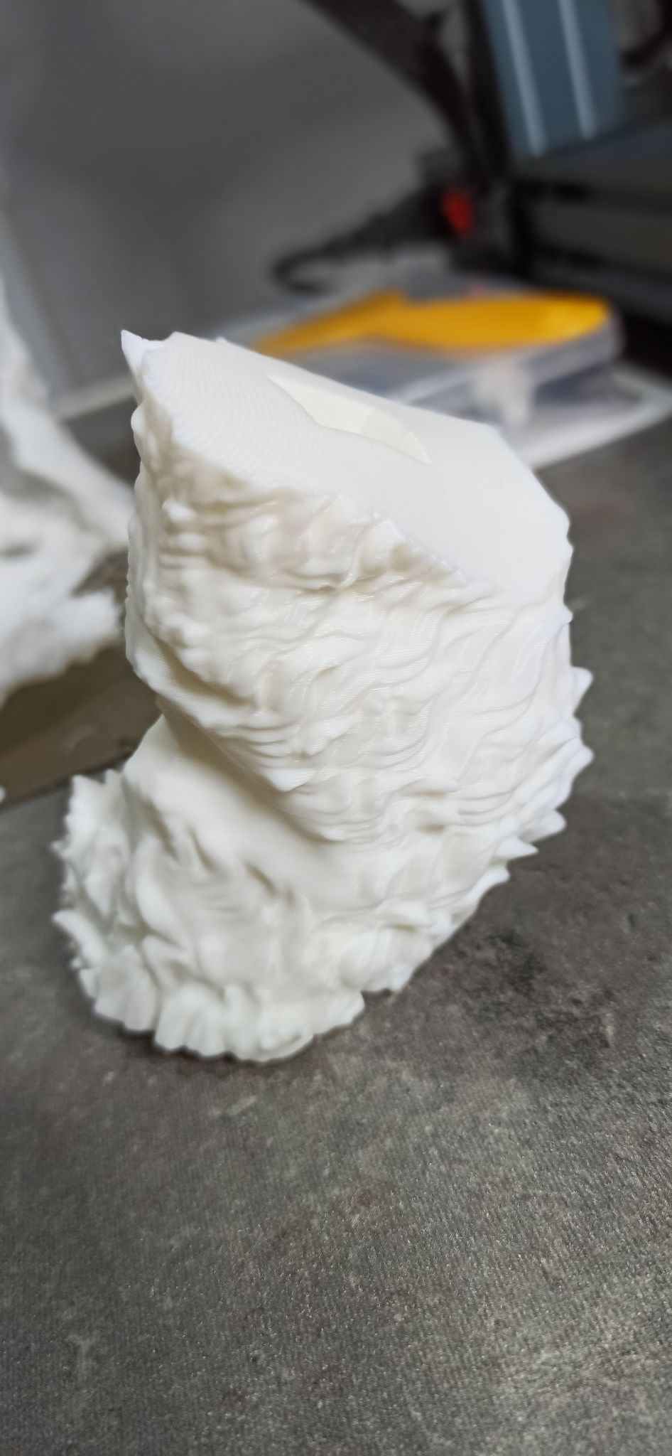

  18. Tout s'est retiré nickel, suite (seconde pièce) dans 2h ! Seconde partie ok, j'ai envoyé la troisième !

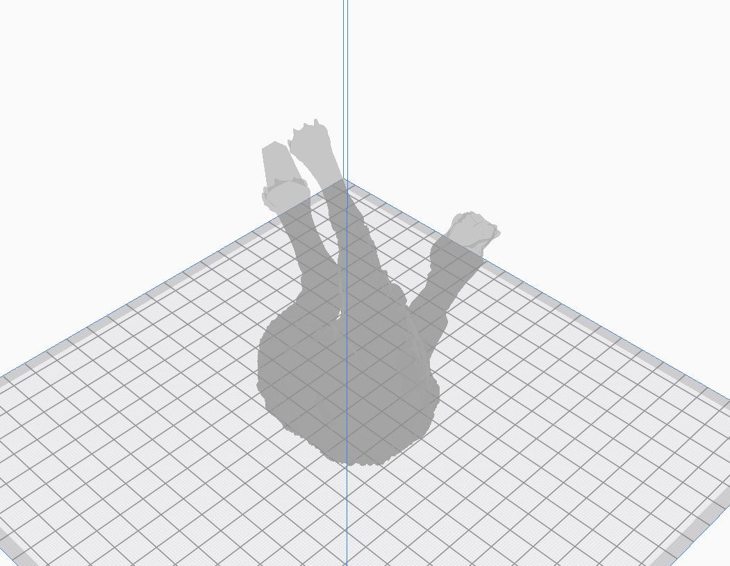

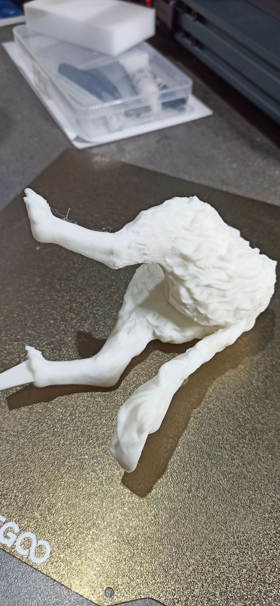

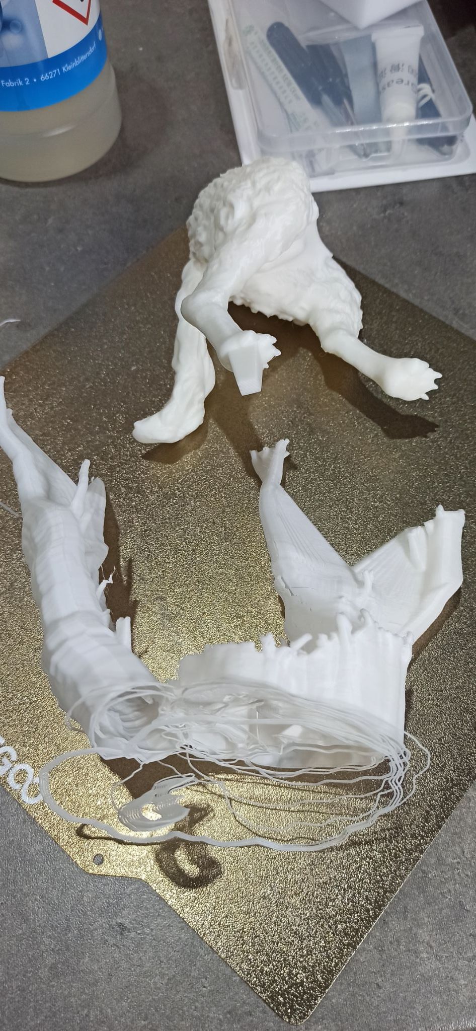

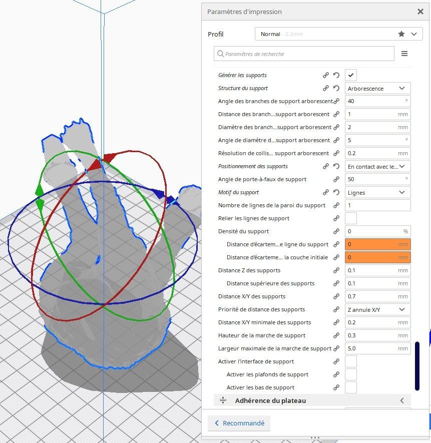

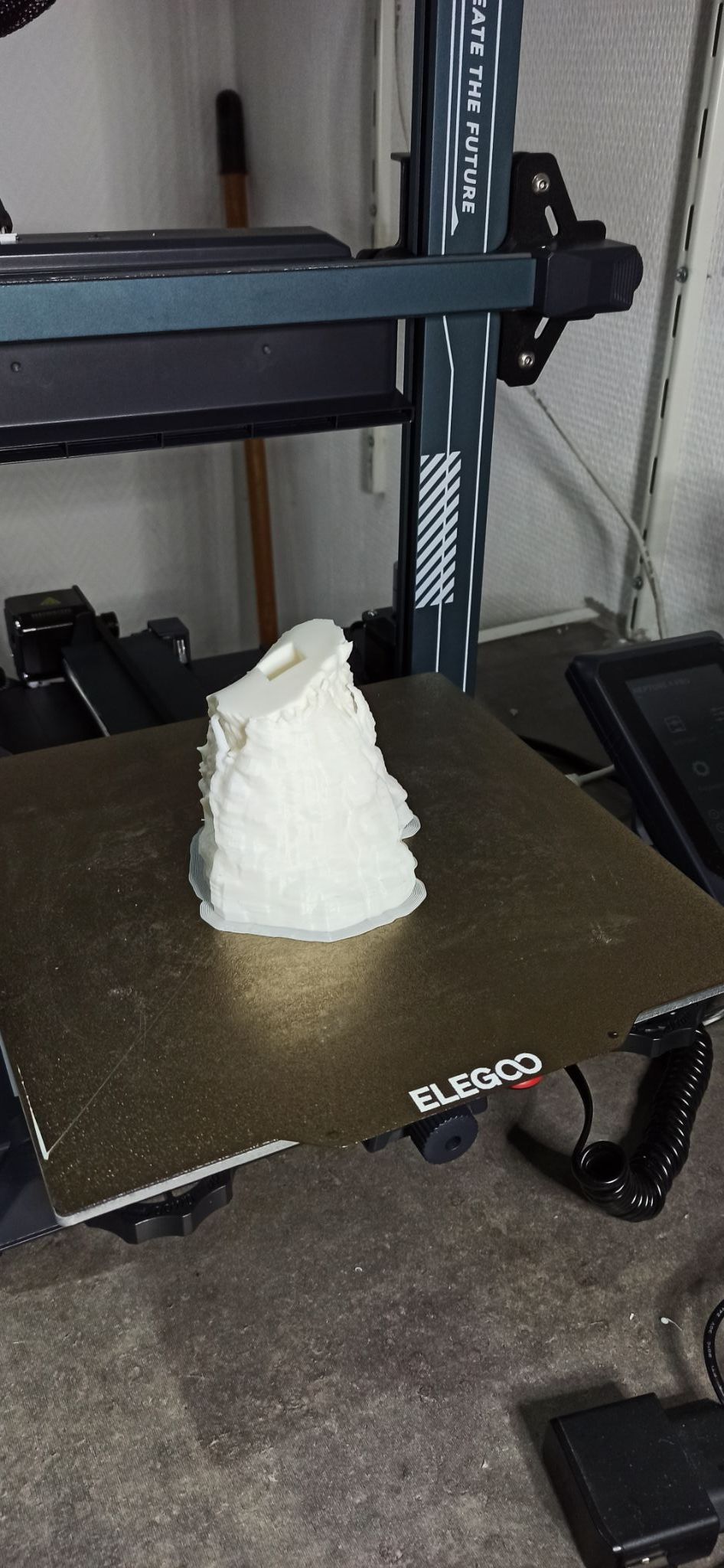

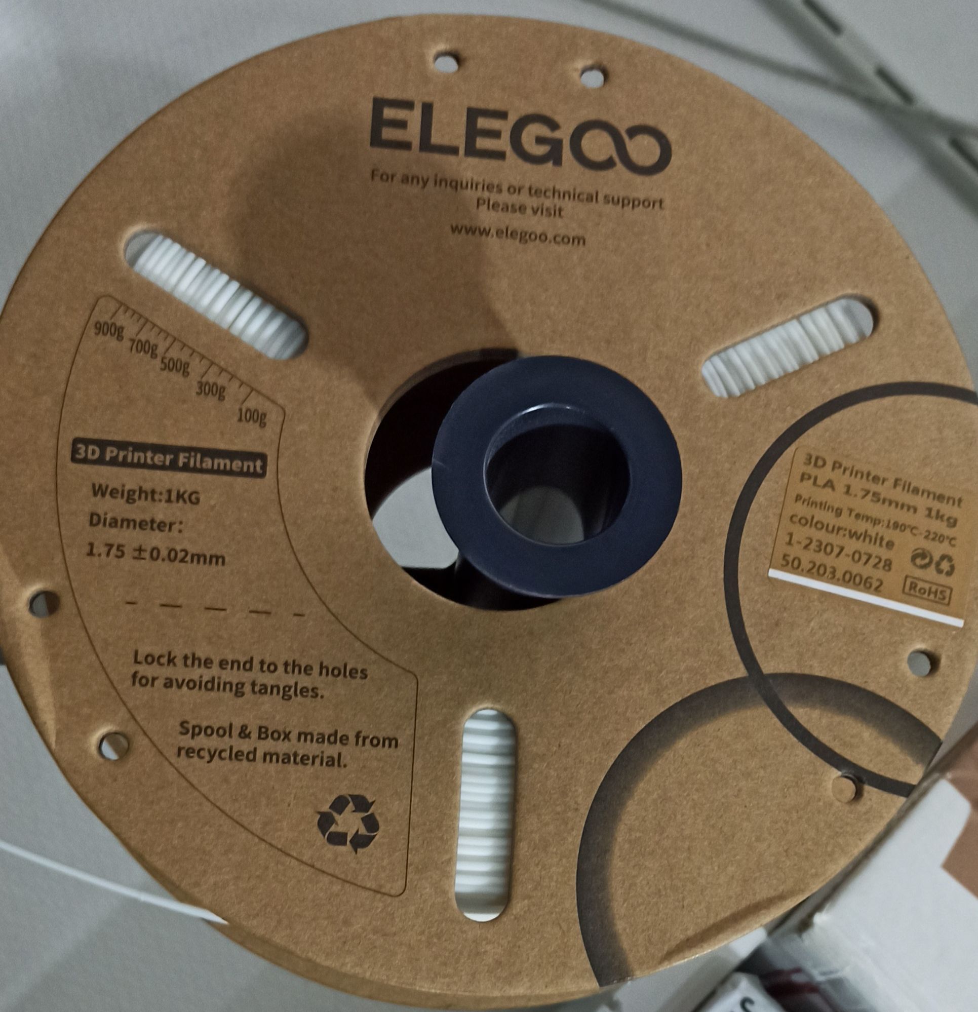

  19. Petit retour sur ma nouvelle impression du wolf 1-3, le résultat est superbe (captures et paramètres plus bas) ! J'ai remplacé le filament également (pas du Elegoo) et envoyé en impression la seconde partie sur les 3 que comptent le loup avec les mêmes paramètres et une position verticales sur le plateau (voir plus bas) alors que la position natives données par le stl sur le plateau était encore WTF... Merci encore, pourvu que ça continue aussi bien !

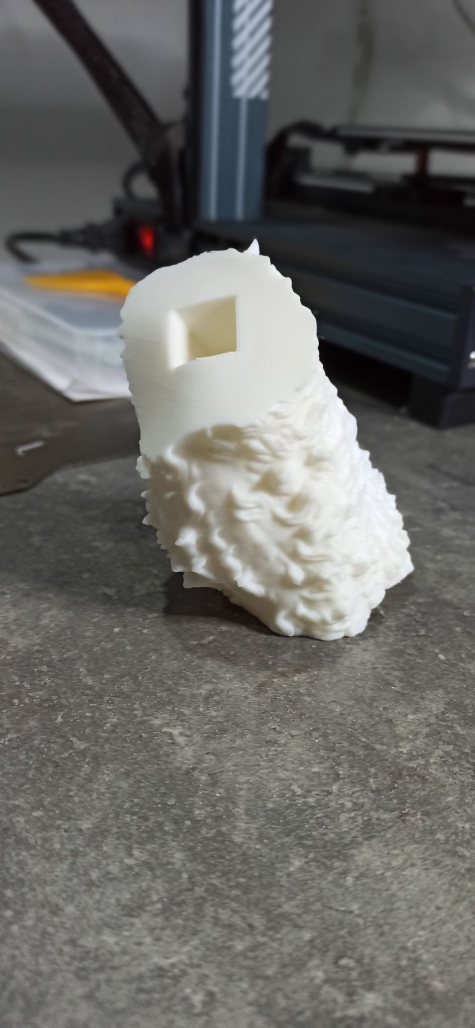

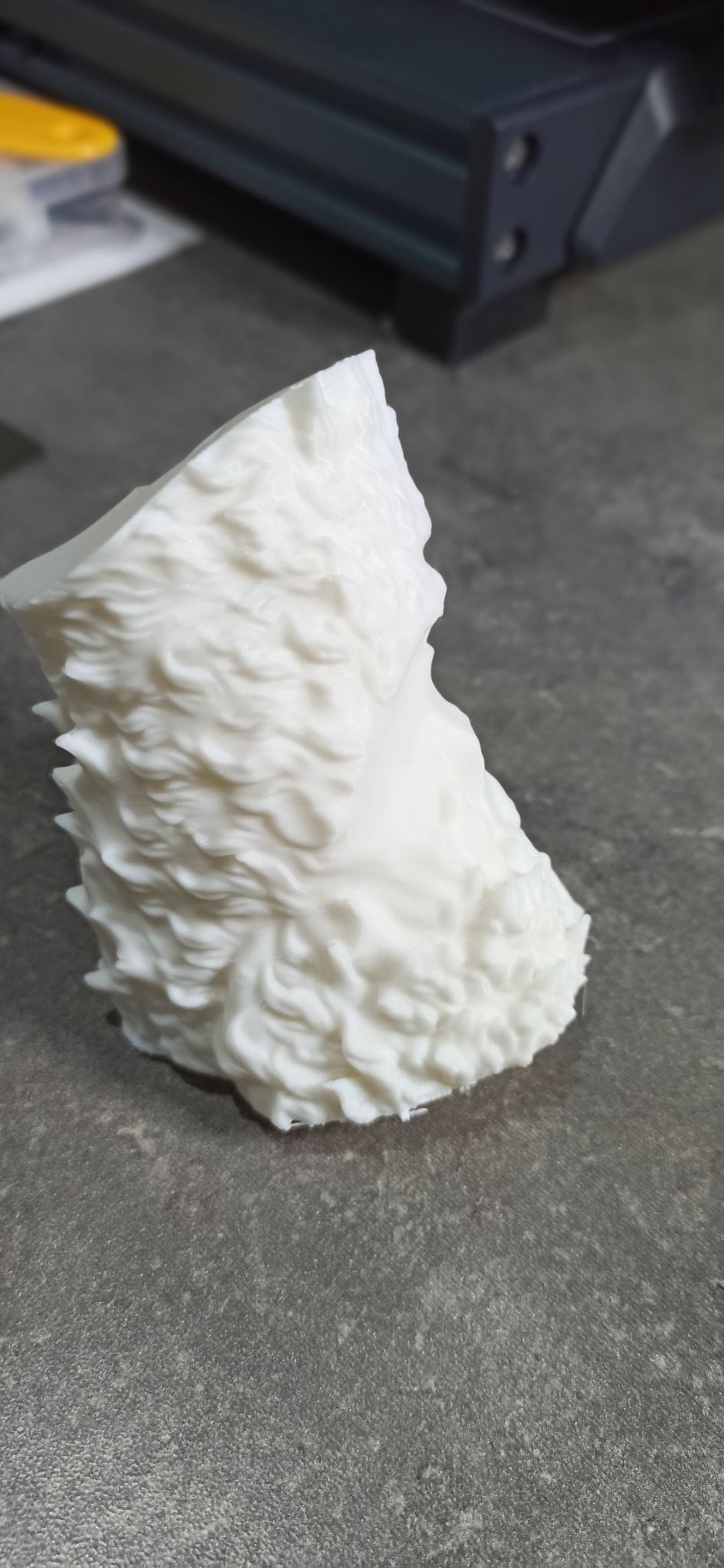

  20. Merci, je modifie tous les paramètres comme ta capture ?

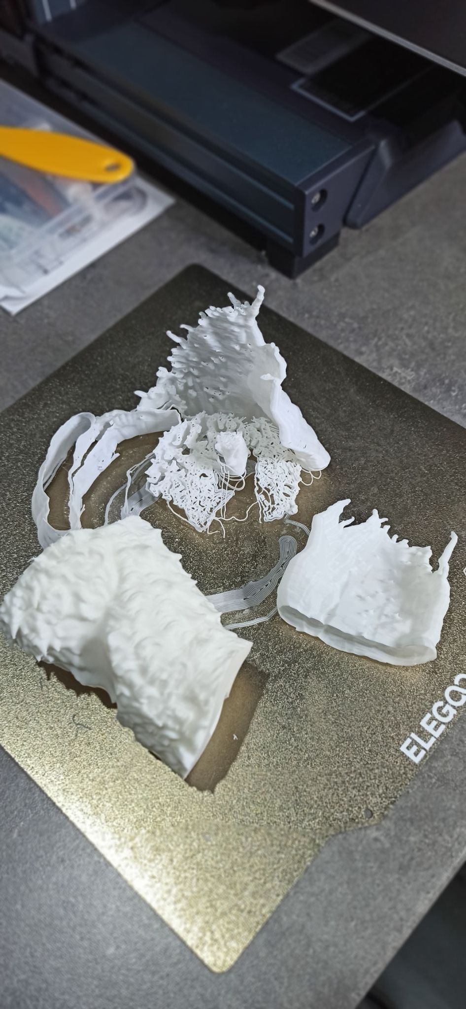

  21. Merci pour ce premier retour. PLA oui, je vais tenter le 210 (voire 205 ?). OK pour diminuer un peu la vitesse, je vais placer le modèle à la verticale aussi. Pour la config des supports c'est un peu du chinois pour moi, je vais essayer d’approfondir ça.
  22. C'est la première capture ci-dessus, si j’ai bien compris ce que tu me demandes ! Payant (moins de 5€), je voulais mettre la page produit ETSY mais le stl et le vendeur ont disparu depuis hier soir (oui c’est tout frais). Je peux vous l’envoyer en MP ? Edit : J’ai retrouvé la page produit fonctionnelle : https://www.etsy.com/fr/listing/1778780870/princesse-mononoke-modele-stl-pour

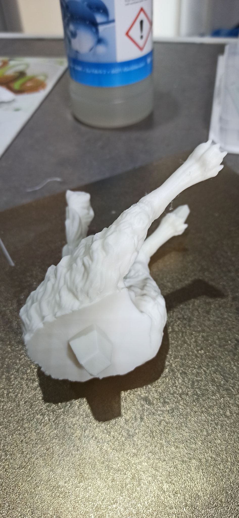

  23. Bonjour à tous, Besoin de conseils pour impression avec supports, je me suis attaqué à des pièces "d'agréments" (figurine Princesse Mononoke) et les supports ont en partie fusionné au modèle. Est-ce un mauvais réglage des supports : trop de matière, température trop élevée (220°), mauvais positionnement du modèle (je l'ai placé à l'horizontale plutôt que vertical sur le paramètre d'origine du modèle comme la capture ci-dessous) par rapport au plateau ? En images (partie 1-3 du loup géant) :
