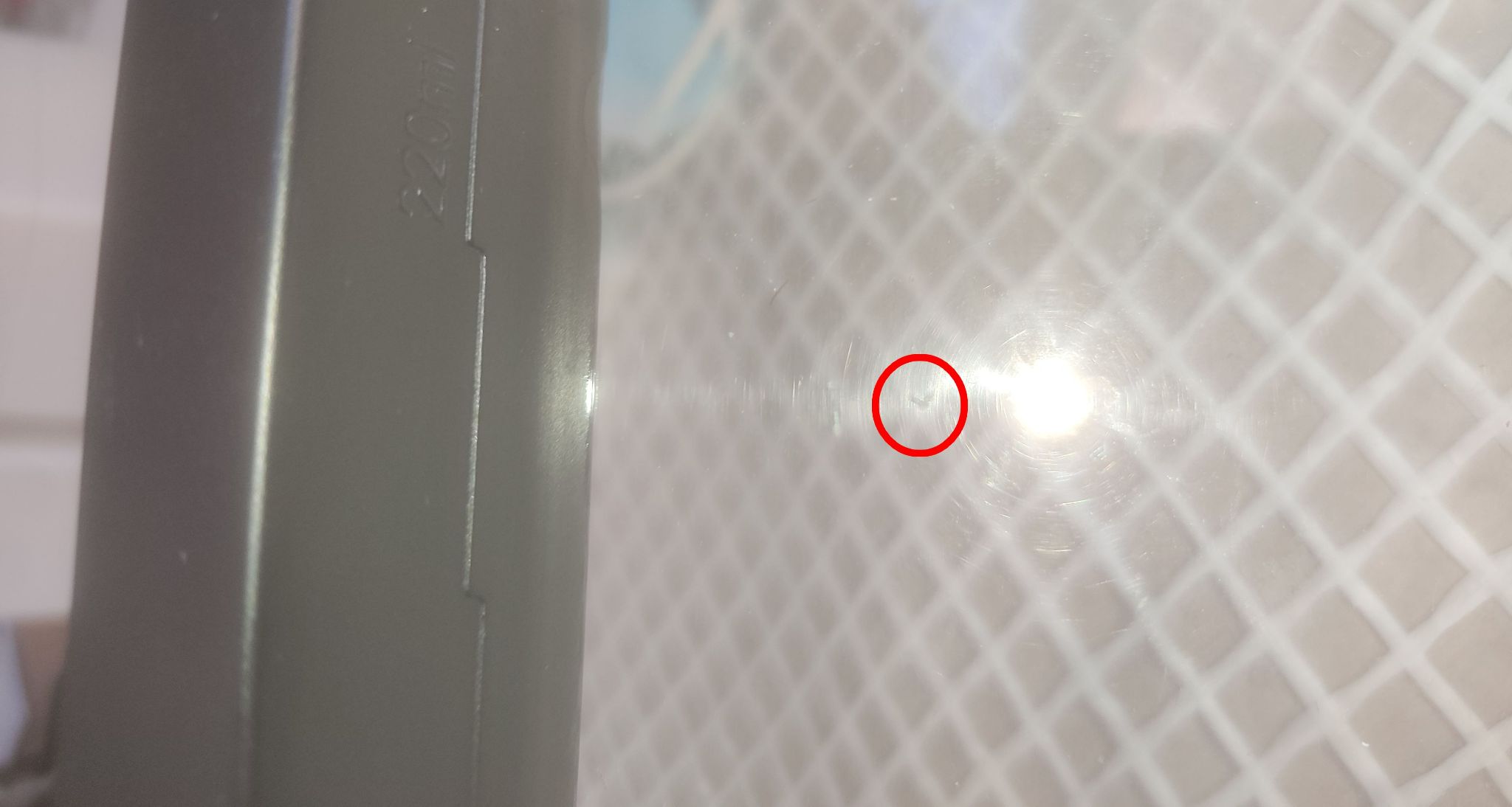

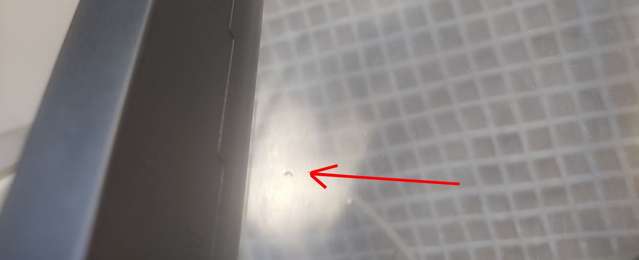

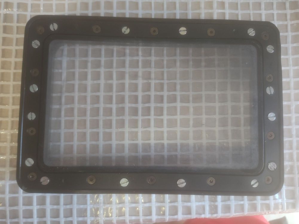

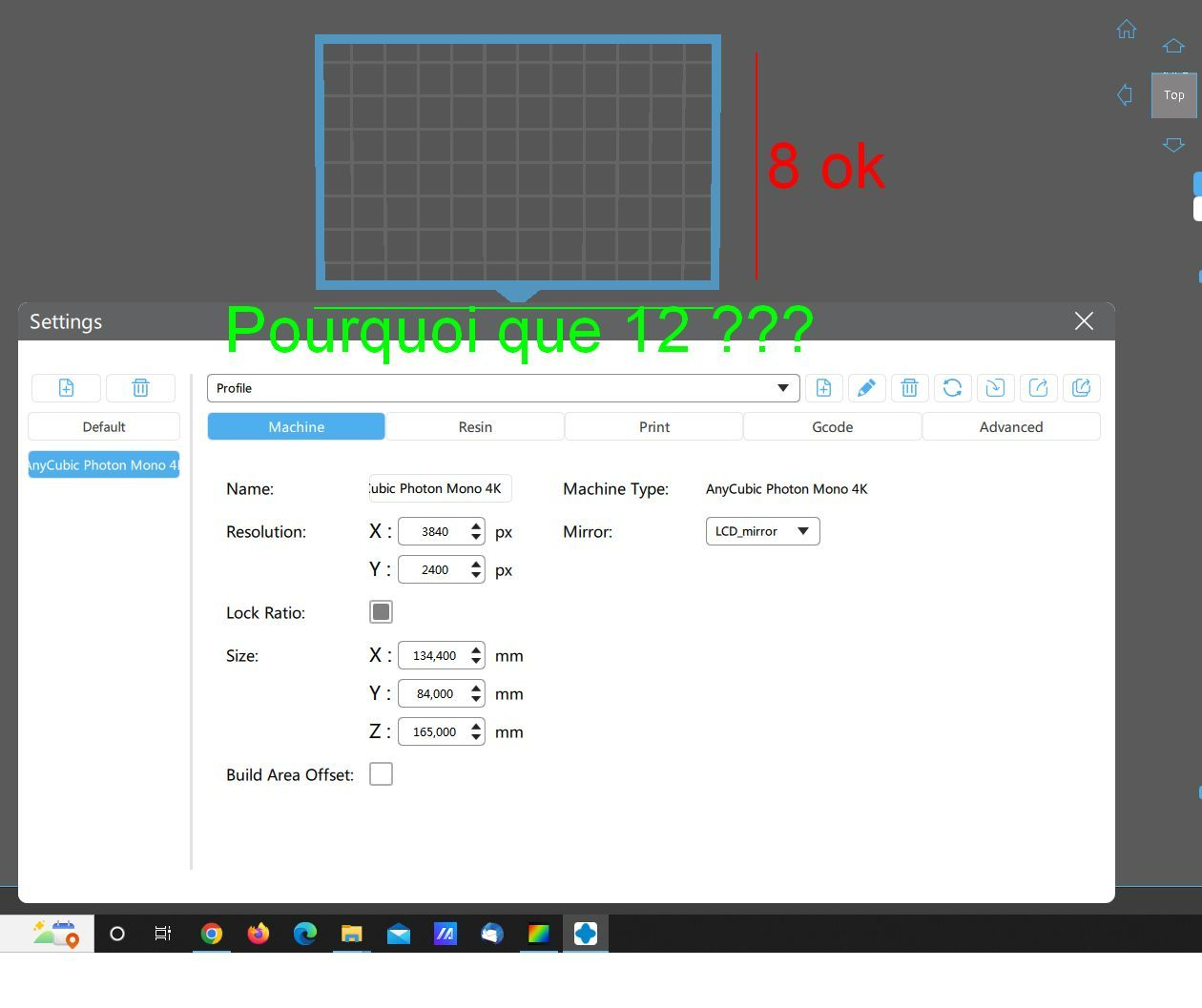

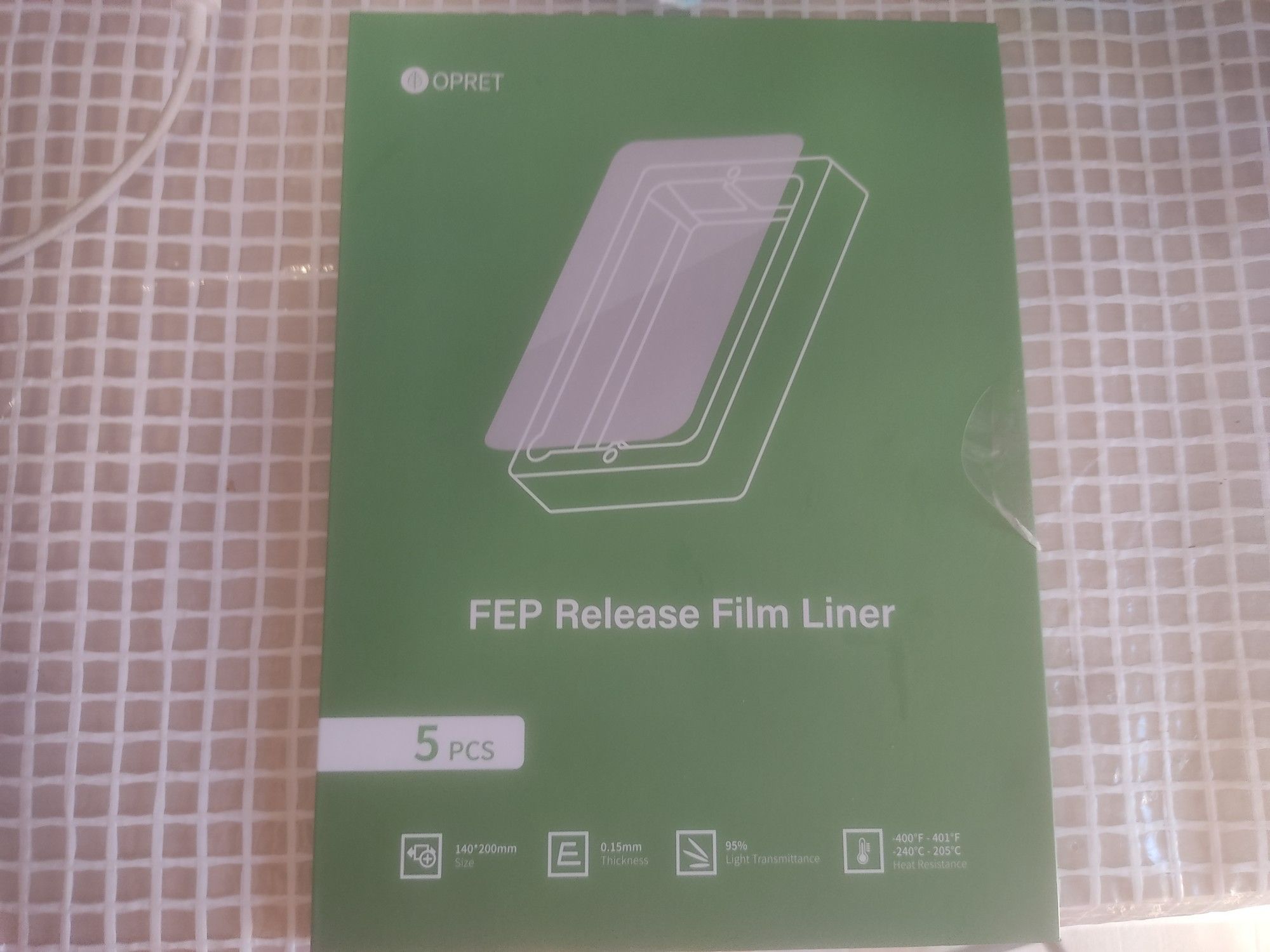

Merci PPAC pour tes réponses 2) Je vais faire le coup des cônes magiques. J'ai DL le fichier il y a une semaine mais j'avais oublié. Merci 3) Il y a une protection d'écran, et une en RAB livrée avec la machine ! J'ai même lu le TIPS qui consiste à utiliser du scotch d'electricien et un FEP pour faire la protection d'écran ! J'avais pas de FEP de remplacement à cette époque et on va dire que j'ai découvert comme ça que ça se changeait 4) Je vais voir si y'a pas moyen de créer les cadres de FEP soi même, les imprimer sur une filaire en matériau préçis. Mais c'est pas pour aujourd'hui j'ai 10.000 projets en cours 5) Comment tu sais si un défaut d'impression est critique ? Genre s'il y a un gros bout de pièce à cet endroit là ? J'ai envie de continuer avec ce FEP qui n'a même pas 10 impressions... Sur la MARS 3, quand j'ai eu ce souci de FEP, j'en étais à ma 3e bouteille de 1Kg... Alors que j'utilisais la machine comme un sagouin et au pif c'est un miracle que je ne l'aie pas cassée haha ! D'autres avis sur les photos des trous ? 6) regarde bien je ne parle pas de la bordure bleue... EN largeur, je n'ai que 12 carrés au lieu de 13,5 pourtant Chitu semble être bien configuré... J'ai loupé un truc ? 7) J'ai tout jeté à la poubelle Mais entre temps, j'ai cogité à ce problème. Les 2-3 fois ou ça m'est arrivé, c'était toujours avec de la clear, ou clear blue.... Je vais faire un TEST. Espacer plus les supports sous une surface plane penchée, et les resserrer sous une surface plane parallèle au plateau. Dans le même print, je vais sacrifier une pièce. En ait je vais essayer de recréer le défaut pour voir si c'est vraiment la transparence de la résine qui fait ça... Même fichier code avec une autre résine opaque, pas de soucis. (fais chier le 8 parenthèse haha) Oh, merci, je vais me rencarder là dessus. Si ça marche ou pas je dirais -

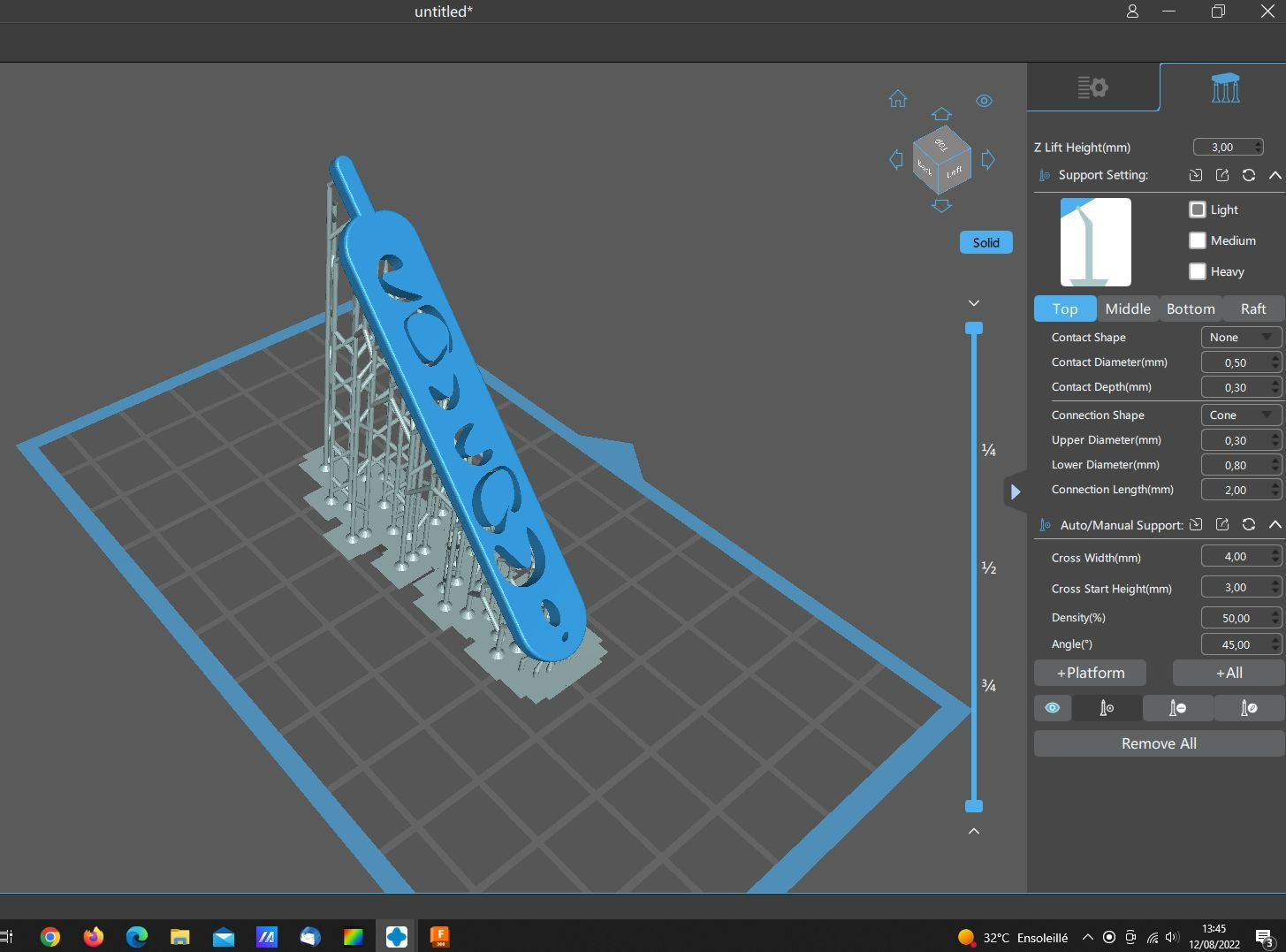

Hello, de ce que tu racontes / dit : - Je ne commenterai pas les paramètres d'impression je ne suis pas assez calé. Mais tes premières couches doivent êtres plus longues. Chez moi avec une MONO 4K qui est censée être puissante, je reste à 60s les 6 premières couches... - Par contre, ta pièce à plat, c'est pas bon : Plus la surface d'une couche est grande plus elle a de chances de pas coller au plateau. Essaye de la pencher pour que la "pression de ventouse de retrait" (probablement pas le bon terme) sur le FEP soit moins importante. Genre comme ça : Là, à part sur les premières couches ou c'est le radeau qui va accrocher le plateau, ta pièce, elle s'imprime section par section et ça se décolle plus facilement du bac. J'ai juste mis 45° et les supports light auto de Chitu : Par contre, on passe d'un temps d'impression de 8 minutes à un temps de 2 heures. Mais je crois que pour l'impression STL, il faut apprendre à être très, très patient.... Encore plus que sur la filaire, car il faut attendre une heure ou deux pour voir si ça fonctionne... De plus, les grandes surfaces planes parallèles au plateau, en IP 3D SLA, elles sont gondolées C'est à éviter ! - Ah enfin, fais TRES BIEN le calibrage du niveau du plateau au début avant le print. C'est une étape qui parait triviale car c'est tout sauf de la mécanique de grande précision. C'est de l'ajustement par un bricolage à base de vis. Souvent, mes fails, c'est quand je néglige cette étape... -
